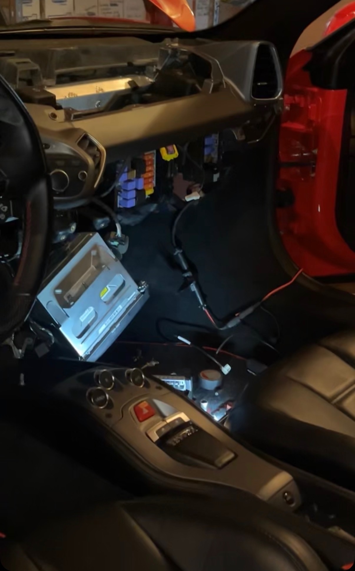

Bonjour a tous , j'aimerais bien démonter le commodo de droite sur mon Italia afin de refaire les boutons collants , quelqu'un a t'il déjà démonté cette pièce ? j'ose pas forcer sur la platine , merci par avance de votre assistance

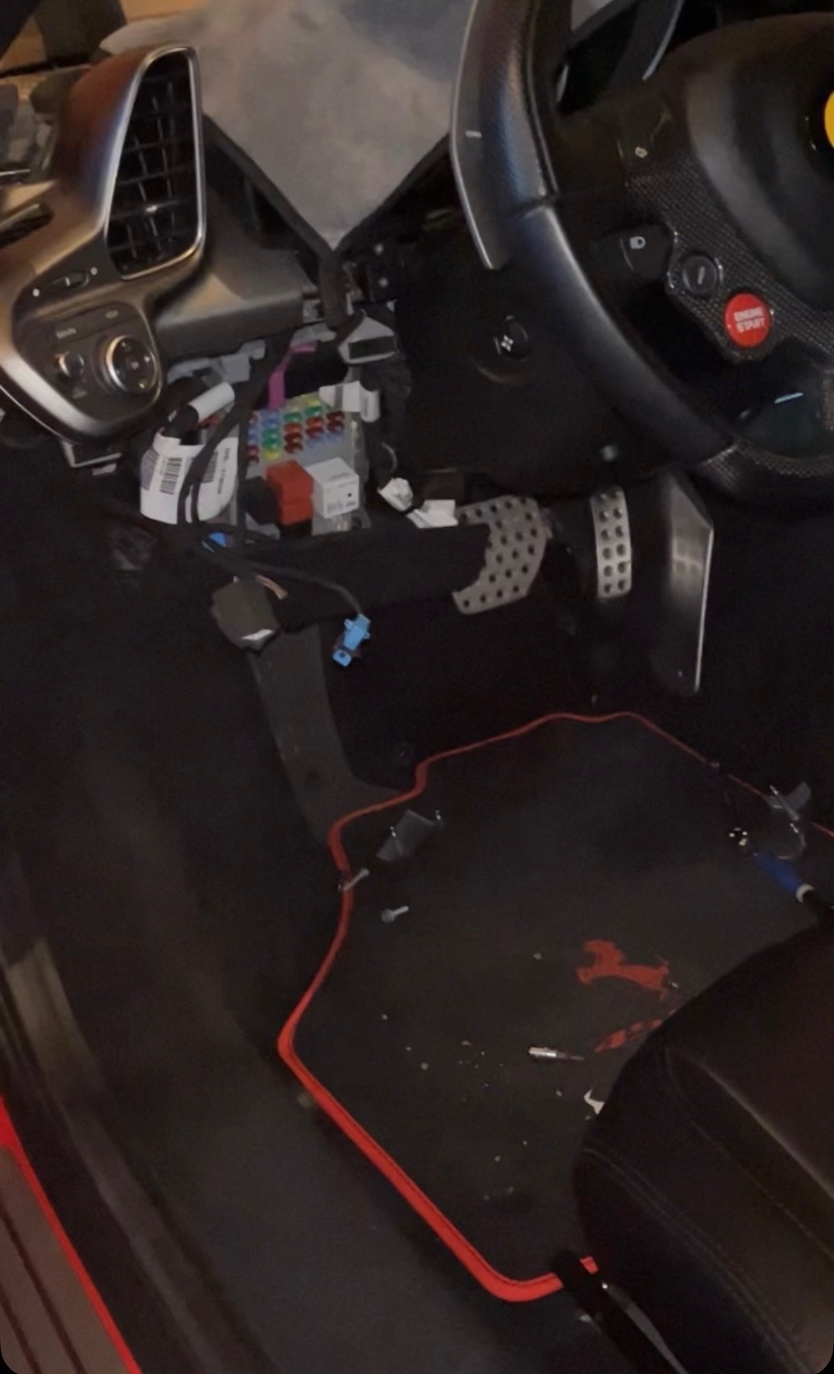

Bonsoir smoki,
je l ai fait récemment, c est un gros boulot mais pas insurmontable. Dépose la  trappe boîte à gants, fond de boîte à gants, du support de platine chauffage de la garniture sous volant et de l airbag passager. Après tu auras accès à l aérateur que tu devra déposer pour changer ta commande. Les vis de l airbag passagers sont bien cachés, il y a de mémoire des écrous et des vis torx.

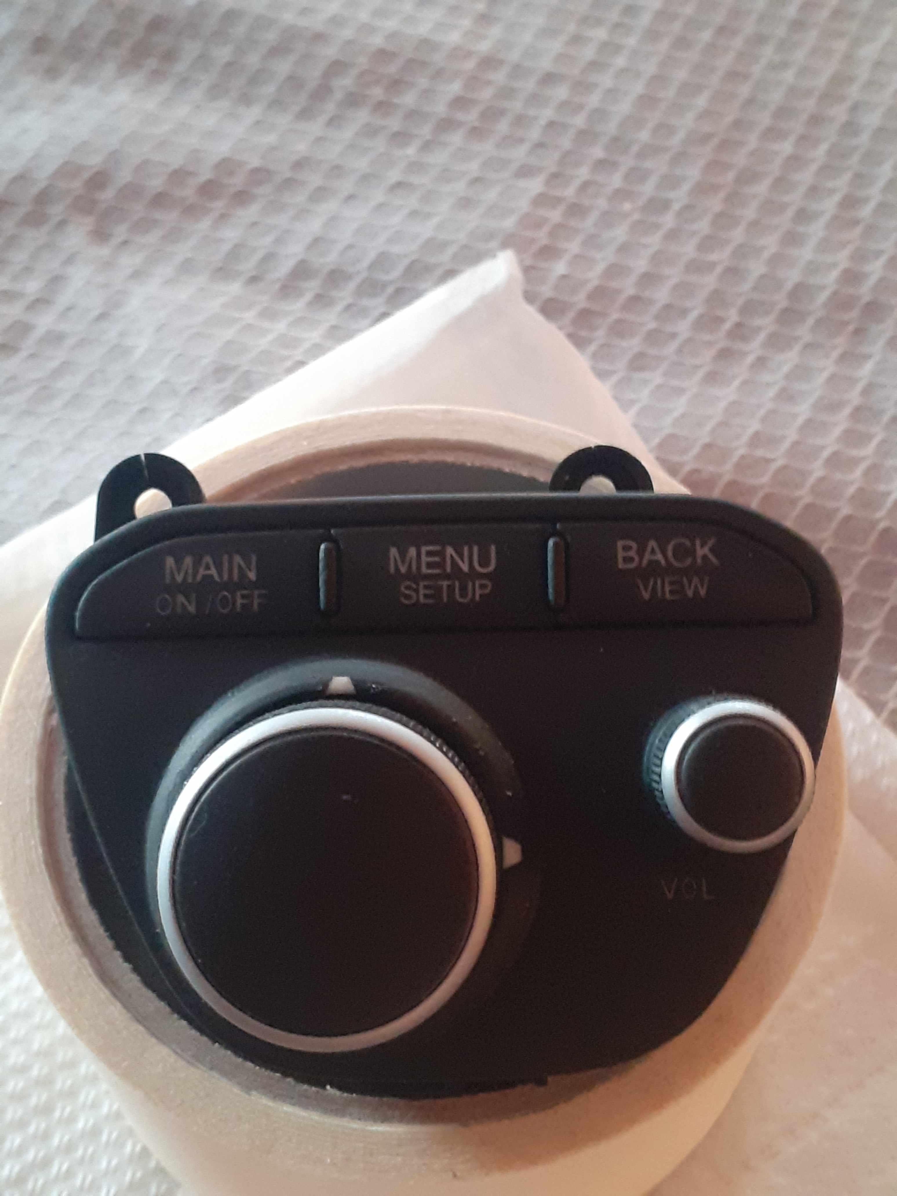

Du coup si ça peut intéresser quelqu'un j ai fait restorer l ancien. Je pense le vendre 600 euros.

OUAHHHH quel chantier 😟, ils sont tarés ces ingénieurs concepteurs chez féfé 🧐
je crois qu'ils collent beaucoup moins depuis qq minutes 😆
