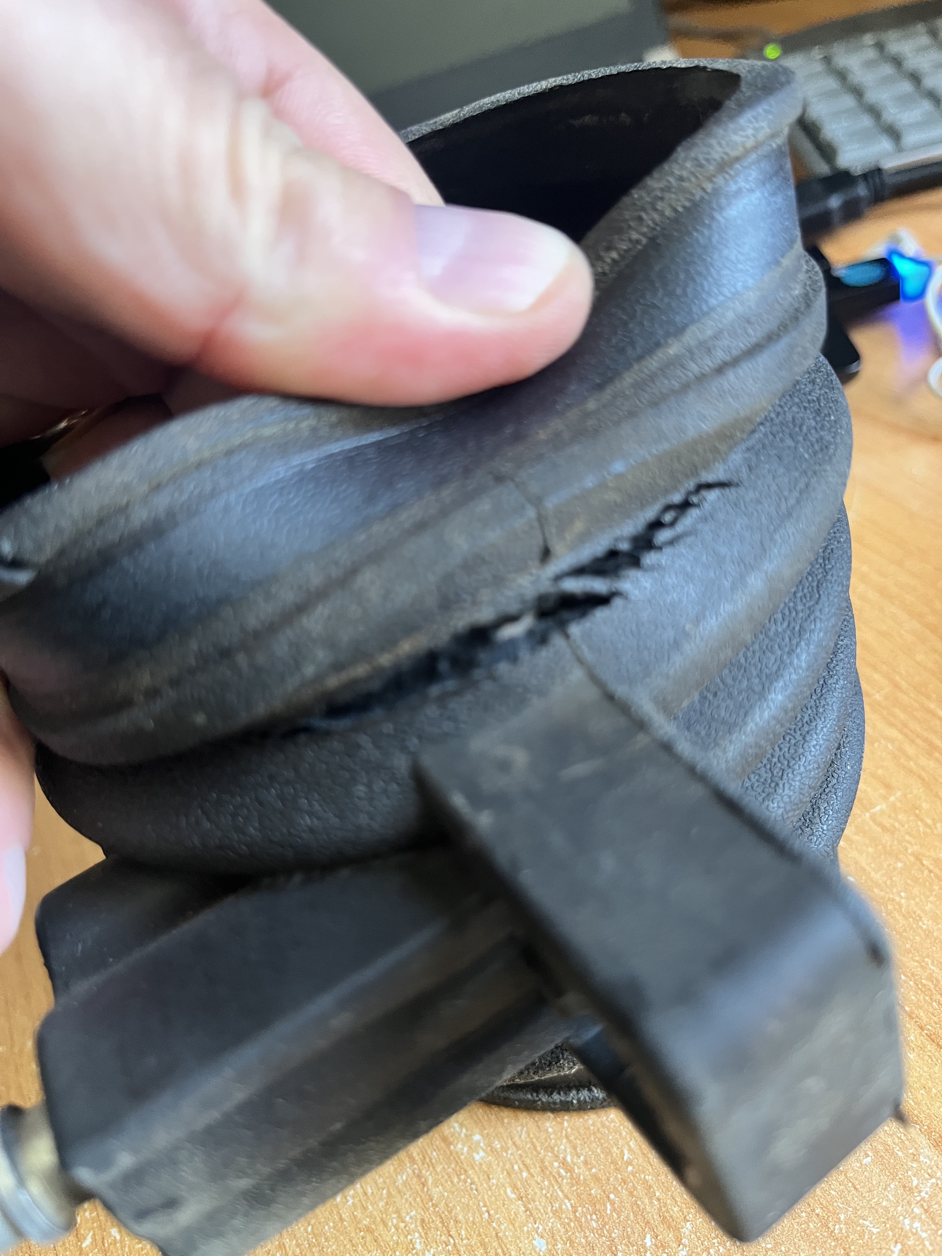

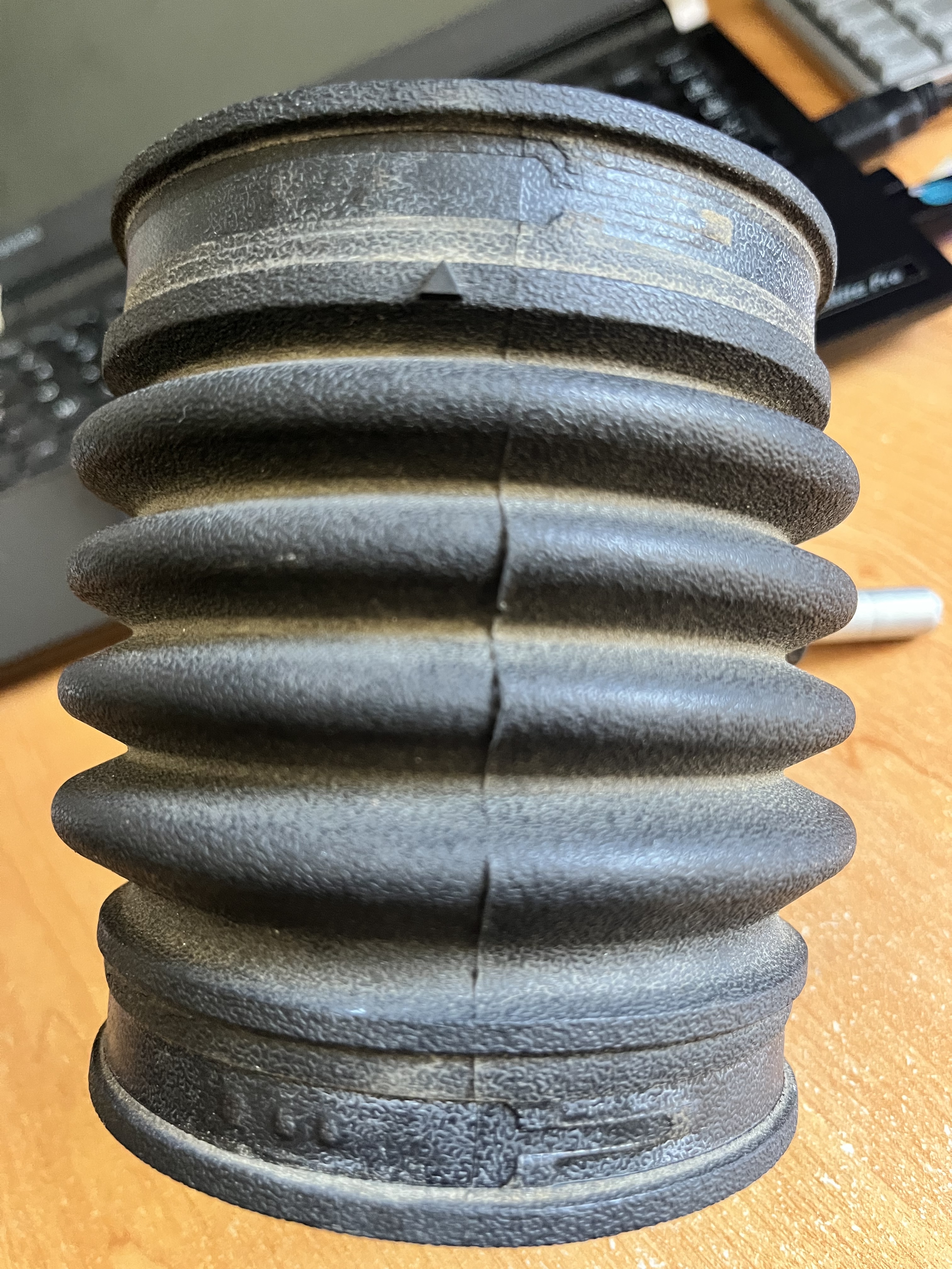

Une pièce piegeuse souvent oubliée, ces manchons situés juste après les débitmètres et avant les papillons subissent des températures extrêmes et avec le temps se fissurent ou comme dans mon cas, se trouent.
Le risque est bien sûr une entrée d’air et comme il se trouve après les débitmètres, une information erronée est donnée aux calculateurs et donc un fonctionnement pas très optimal du moteur.
Le piège est surtout que l’usure se fait surtout dessous et donc on ne voit pas les dégâts sur le caoutchouc.
Le manchon vu de dessus paraît en bon état quoique très légèrement craquelé… Mais le dessous, c’est une autre histoire… j’avais carrément un trou… (voir photos ci-dessous)

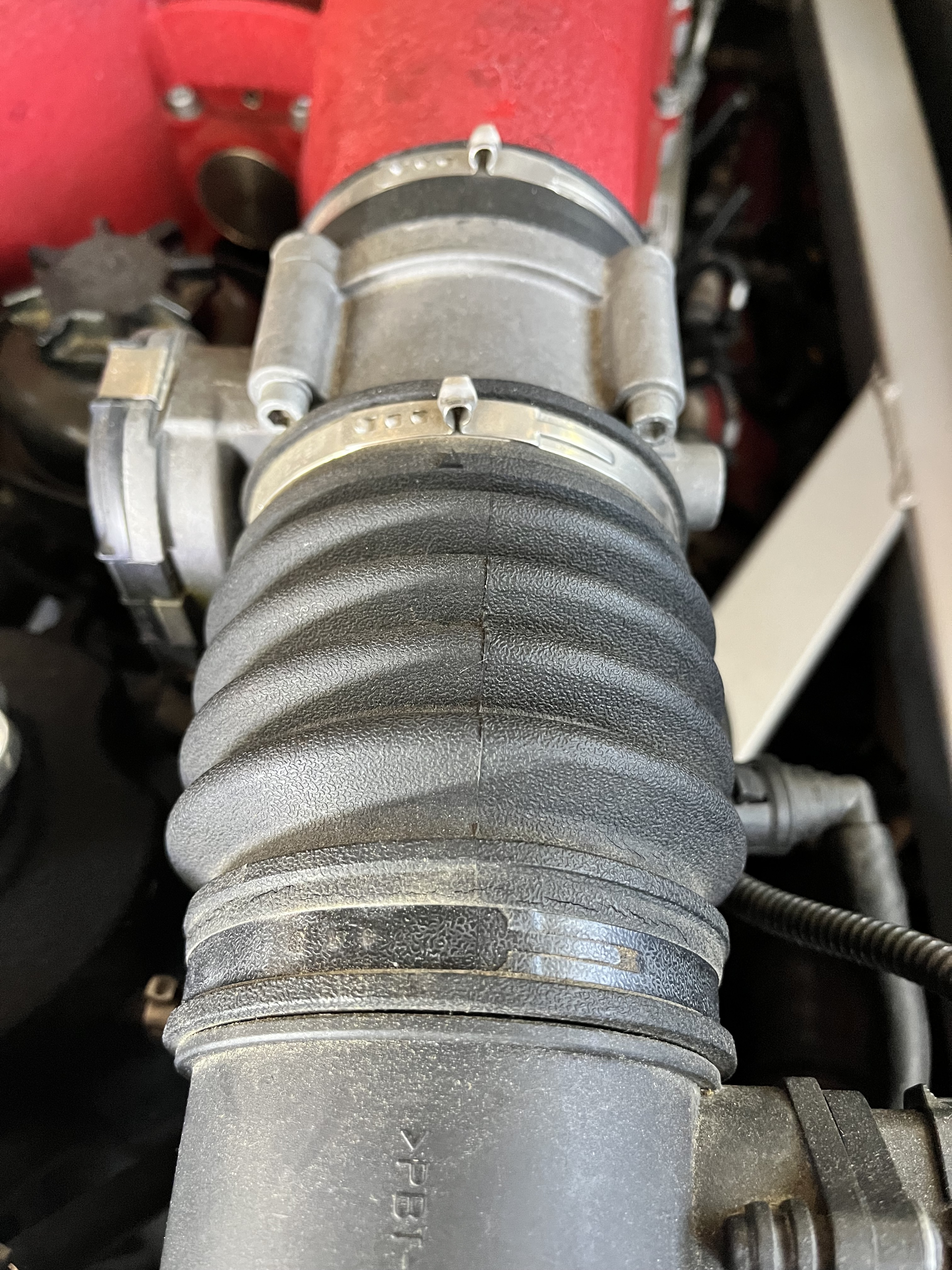

Ca se change en 10 minutes ce que je viens de faire sur la 430.

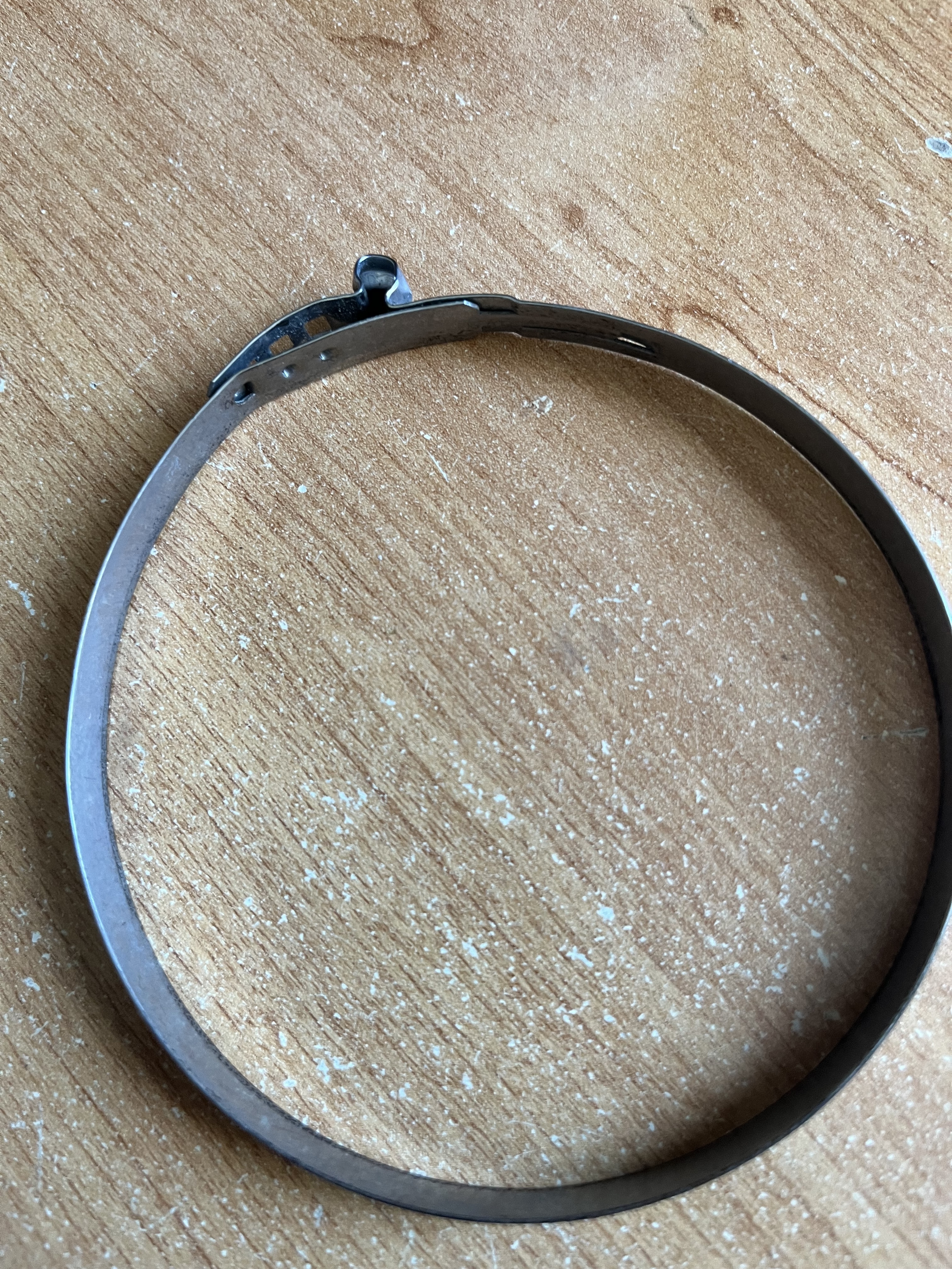

C’est tenu par 2 colliers « jetables », attention celui de l’avant est plus gros que celui de l’arrière…
Pour défaire les colliers, il faut mettre un tournevis dans la partie qui sert au serrage afin de redonner du mou et pouvoir l’enlever…
et pour le remettre, c’est à la tenaille que l’on vient resserrer la partie en excroissance. Plutôt simple à réaliser… preuve en est, je viens de le faire.

Tu avais la fissure apparente?
Si ce n'est pas le cas, comment tu t'en es aperçu?

il y a 29 minutes, citroevo a dit :
Ils se font vraiment plaisir avec les prix.
C’est clair que le tarif est un peu démentiel.
Mais je n’ai pas trouvé de correspondances ailleurs… Donc case Ferrari obligatoire (Emilia parts en l’occurrence !)
Et oui je voyais les petites fissures sur le dessus comme on peut voir sur la photo 1… et quand on fait jouer le caoutchouc les fissures semblaient très profondes… et comme on part en Road trip pour 800 km, je n’ai pas voulu prendre de risque ou me promener avec du scotch ignifugé !!!
