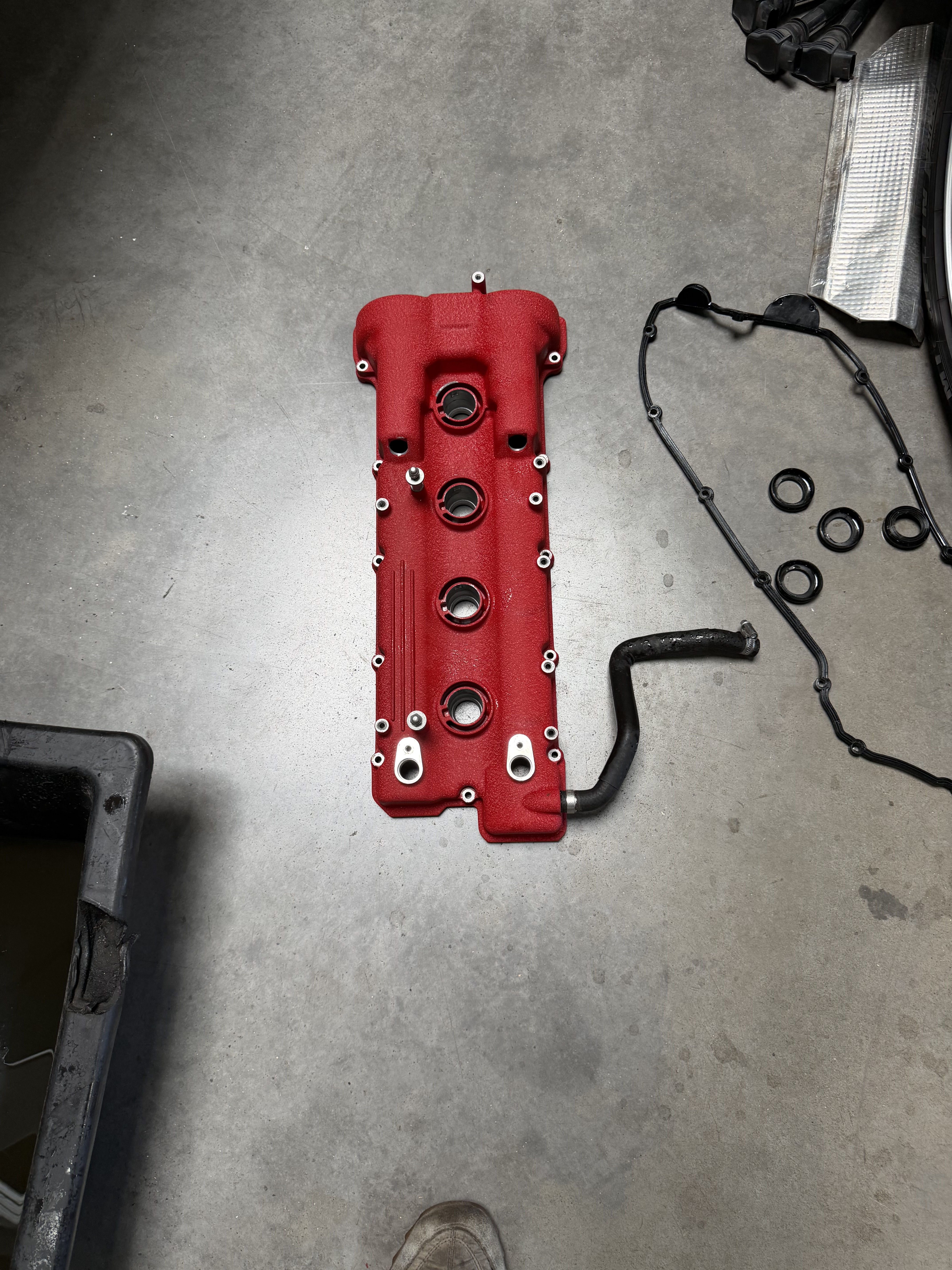

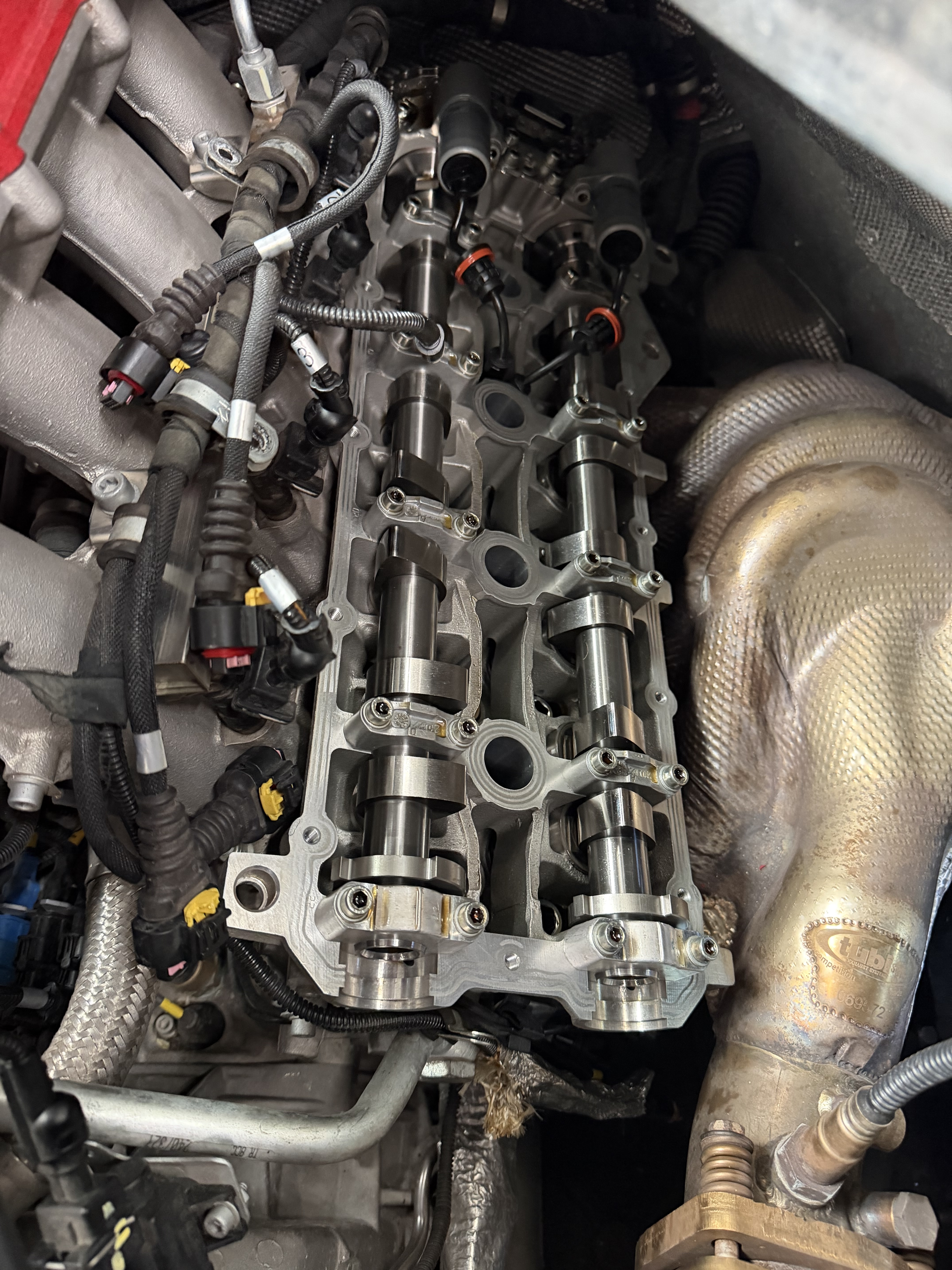

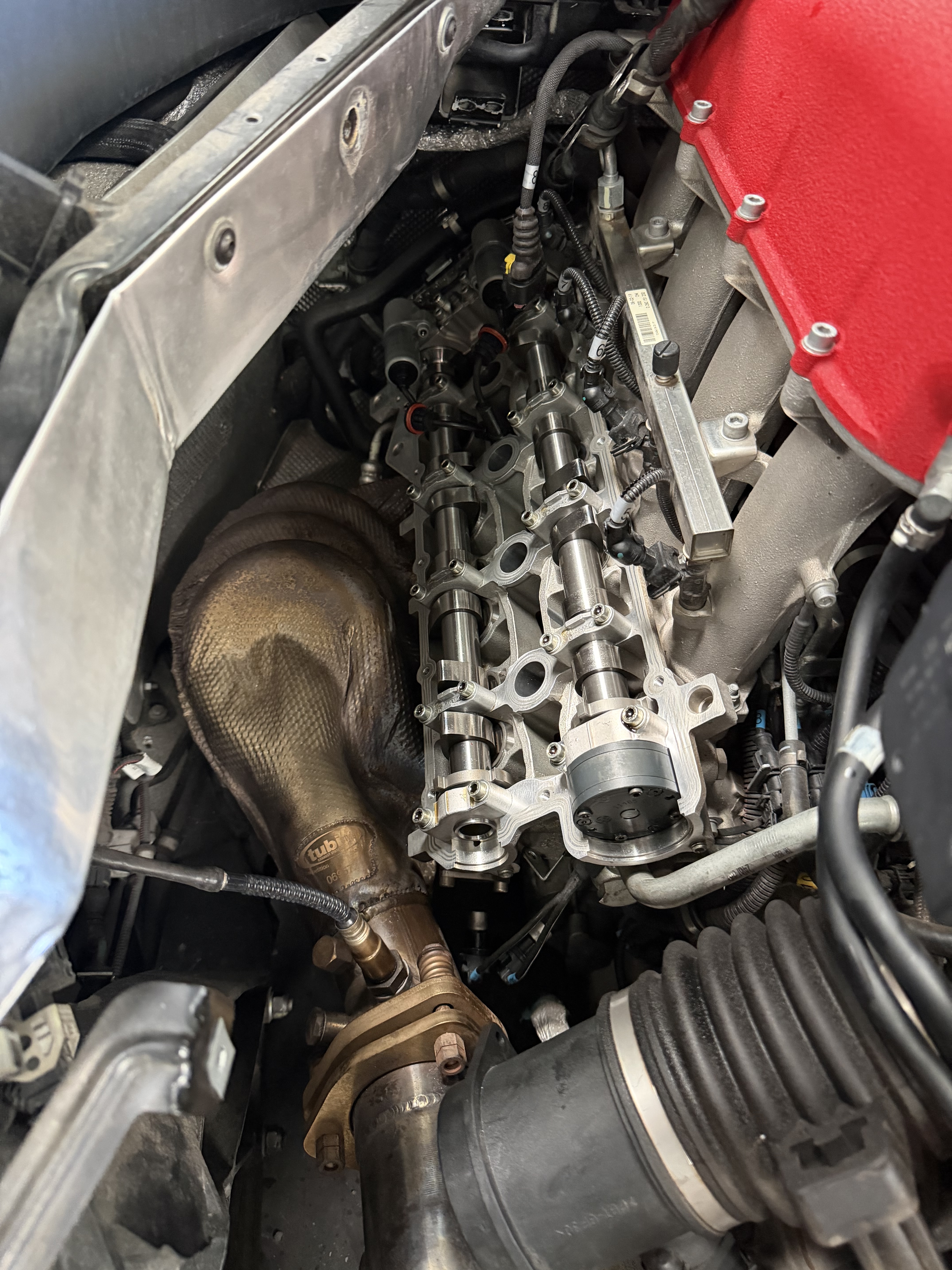

Parmi les propriétaires de F430 ( l'avis des possesseurs de Modena aussi  ) , y en a-t-il qui ont déjà remplacé les joints de cache culbuteur ?
J’ai constaté une très légère fuite sur la mienne et je me demande si c’est un problème courant.
J’ai décidé de les faire remplacer car l’échappement se trouve juste à côté. Même si la fuite est extrêmement faible à ce stade, cela me semble plus prudent.
J’en profite également pour remplacer les bougies, qui ont actuellement 26 000 km. C’est bien en dessous de la préconisation, mais tant qu’à intervenir, autant tout faire en même temps.
La boucle sera ainsi bouclée !

La mienne aussi commence a suinté et je pense qu il est plus sage d anticiper. Apparemment dépose du A frame nécessaire pour travailler confortablement. En profiter pour contrôler les solénoïdes de déphasage aussi

La question se pose pas
Suintement ou fuite on remplace les joints. Je l'ai fait faire Ilya un an
C'est classique ils approchent les 20 ans
Surtout près des collecteurs vaut mieux.
Par contre  bougies sont à mi chemin de leur vie selon la logique de chacun
Avis de non  (expert)

Merci pour vos réponses.
Personnellement je le fais faire.
Un expert me dit également qu’il n’y a rien d’obligatoire pour les bougies mais comme pour le reste, elle est de 2008, je ne suis plus à ça prêt;-)

houston
Avec la chaleur les caches culbu se déforment
il faut mettre en plus d un joint neuf de la pâte ….
