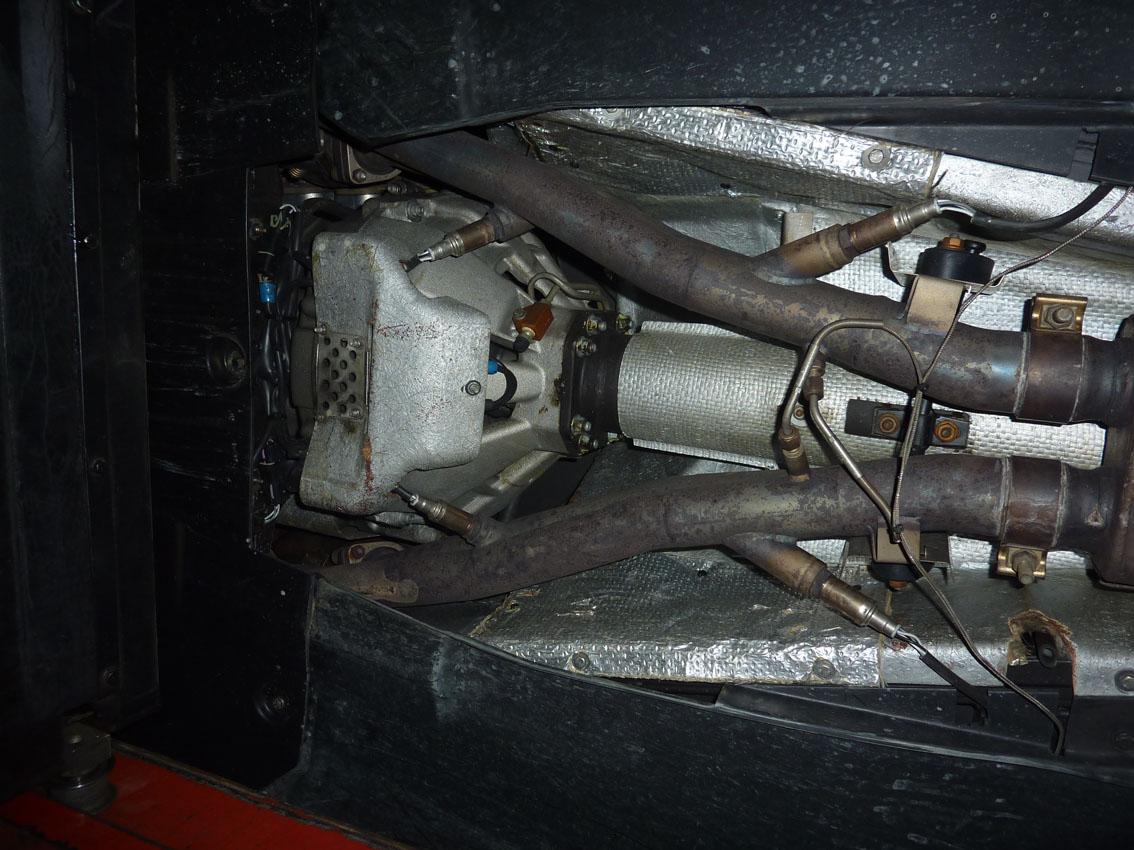

Si ça peut aider , j'ai découvert sous la mienne qu'elle avait les decat (TUBI ?) ,ce que m'avait caché les vendeurs  italiens qui parlaient de ligne inox Tubistyle ,sans plus .
En fait ,elle a le silencieux central d'origine et les silencieux Tubi à l'arrière.
En tous cas le son est magique bien que se situant à la limite supérieure à mon avis question volume.Je prépare une vidéo pour le tour de chant de la diva.
Ah !!  petit détail ,la mienne a été recalée au CT pour la pollution ....

Ah oui la décata modifie les valeurs de pollution..faut connaitre un controleur sympa..Par contre cela donne du volume et qq chevaux..
