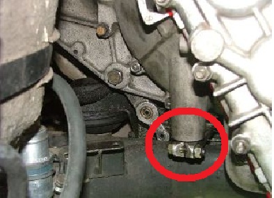

Bonjour,
Après avoir fais la distribution sur ma Dino, Je voulais revoir le réglage de l'embrayage car je n'ai aucun jeu à la pédale.
Lorsque l'embrayage est au repos le levier d'embrayage est presque à toucher le carter et par l'orifice qu'il y a sur le carter je vois le buté qui est déjà en appuis sur le mécanisme.
Je pense que je dois sortir le levier pour le repositionner et refaire les réglages, mon problème est que le levier est toujours en tension donc je me pose la question à savoir que va t'il se passer lorsque je vais retirer le levier sous  tension et après es que je pourrais régler l'embrayage facilement.
Si vous avez quelques infos

Tout a fais pour le réglage on agit sur l'item 4 pour réglage, mon soucis est que l'item 1 de la vu touche presque le carter et que la buté d'embrayage est déja en buté sur le mécanisme, donc tous le système d'embrayage est toujours en tension.
ce que je pensais faire étais de déposer l'item 1, de le repositionner et de refaire les réglages, mais même au repos le mécanisme est toujours en tension. est que je peux le déposer comme cela? et refaire les réglages ?
