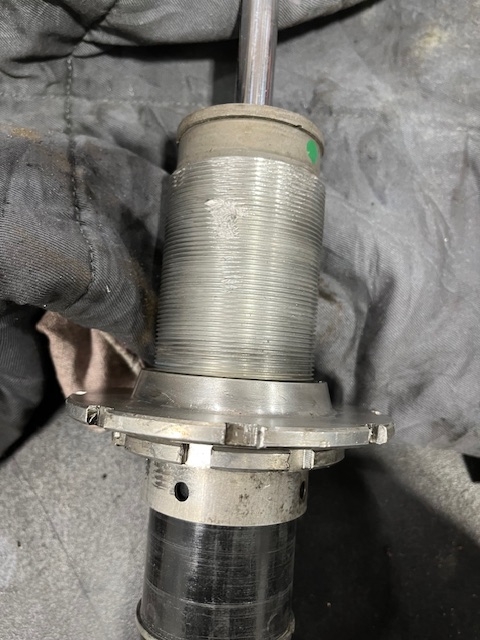

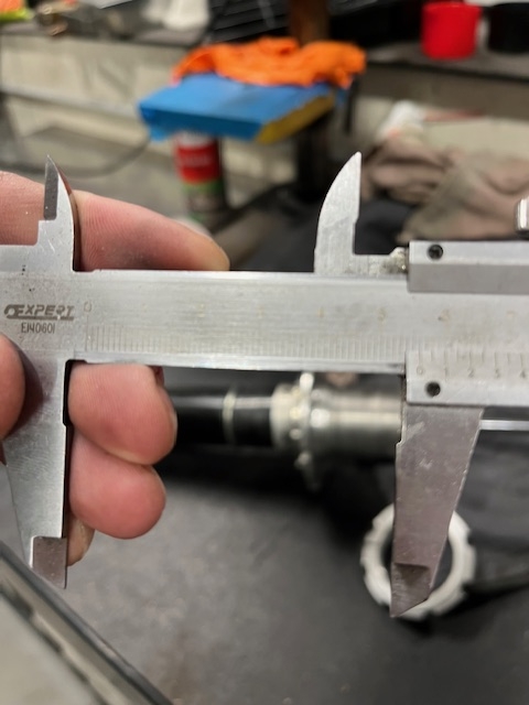

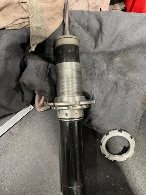

Jéré13 516 Signaler ce message Posté(e) le 10 mars 2025 Je reviens un peu dépité de mon rdv, mais je garde espoir à trouver une entreprise qui sache me reprendre ce filetage. J’ai peut-être une piste, mais si vous connaissez quelqu’un, je suis preneur. Merci par avance. Ci joint les photos du carnage 🤬. Le diamètre est de 5,6cm. Citer Partager ce message Lien à poster Partager sur d’autres sites
seb62 148 Signaler ce message Posté(e) le 10 mars 2025 Je ne vois pas comment reprendre le filetage si tu ne reprends pas l'écrou qui va avec ... Pas impossible mais il faut travailler sur les deux à mon sens... Je n'arrive pas bien à comprendre non plus comment un mécanicien à pu écraser les filets comme ça... Citer Partager ce message Lien à poster Partager sur d’autres sites
Jéré13 516 Signaler ce message Posté(e) le 10 mars 2025 Je suis d’accord avec toi, je ne comprends pas que l’on puisse travailler de cette façon qui plus est dans une officine Ferrari. J’ai rdv demain pour apporter mon amortisseur chez quelqu’un qui m’a dit que cette rectification n’était pas un problème à réaliser pour lui. J’espère qu’il ne se rétractera pas en voyant l’ampleur des dégâts 🤞. il y a une heure, seb62 a dit : Je ne vois pas comment reprendre le filetage si tu ne reprends pas l'écrou qui va avec ... Pas impossible mais il faut travailler sur les deux à mon sens... Je n'arrive pas bien à comprendre non plus comment un mécanicien à pu écraser les filets comme ça... Citer Partager ce message Lien à poster Partager sur d’autres sites
Nanthiat 3 362 Signaler ce message Posté(e) le 10 mars 2025 il y a 19 minutes, Jéré13 a dit : Je suis d’accord avec toi, je ne comprends pas que l’on puisse travailler de cette façon qui plus est dans une officine Ferrari. J’ai rdv demain pour apporter mon amortisseur chez quelqu’un qui m’a dit que cette rectification n’était pas un problème à réaliser pour lui. J’espère qu’il ne se rétractera pas en voyant l’ampleur des dégâts 🤞. 👍👍 on croise les doigts ☺️ Citer Fâché avec le sérieux et totalement insupportable 😅😁 Partager ce message Lien à poster Partager sur d’autres sites
Malibu 362 Signaler ce message Posté(e) le 10 mars 2025 Il y a 2 heures, Jéré13 a dit : Je reviens un peu dépité de mon rdv, mais je garde espoir à trouver une entreprise qui sache me reprendre ce filetage. J’ai peut-être une piste, mais si vous connaissez quelqu’un, je suis preneur. Merci par avance. Ci joint les photos du carnage 🤬. Le diamètre est de 5,6cm. Il te faut démonter la pièce défectueuse et refaire tourner une pièce neuve . Il manque de la matière dans le filetage , partir d’un bloc et aléser l’intérieur et fileter l’extérieur. Un tourneur fraiseur te fait ça très facilement Citer Partager ce message Lien à poster Partager sur d’autres sites
Jéré13 516 Signaler ce message Posté(e) le 10 mars 2025 il y a 10 minutes, Malibu a dit : Il te faut démonter la pièce défectueuse et refaire tourner une pièce neuve . Il manque de la matière dans le filetage , partir d’un bloc et aléser l’intérieur et fileter l’extérieur. Un tourneur fraiseur te fait ça très facilement Le problème est que la pièce défectueuse ne peut pas sortir, son diamètre est inférieur « au bouchon « qui est serti au dessus de la pièce. Citer Partager ce message Lien à poster Partager sur d’autres sites
Malibu 362 Signaler ce message Posté(e) le 10 mars 2025 il y a 22 minutes, Jéré13 a dit : Le problème est que la pièce défectueuse ne peut pas sortir, son diamètre est inférieur « au bouchon « qui est serti au dessus de la pièce. Le bouchon doit s’enlever . Pour reconditionner le corps de l’amortisseur, il faut le démonter par l’intérieur Citer Partager ce message Lien à poster Partager sur d’autres sites
