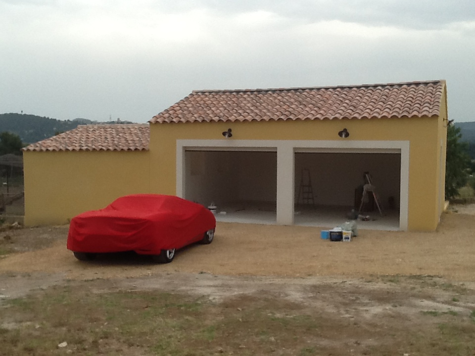

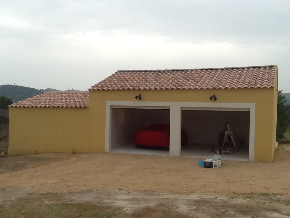

Don't Speed ! • Tifosi Ferrarista • 14 ans Ferrarista Signaler ce message Posté(e) le 27 juin 2012 Salut jere La transformation est tout simplement alucinante!! c est un super boulot!! Félicitation !! Citer Partager ce message Lien à poster Partager sur d’autres sites
kitcar • Tifosi Ferrarista • 14 ans Ferrarista Signaler ce message Posté(e) le 28 juin 2012 oui car au debut c etait tout à refaire donc felicitation Citer Partager ce message Lien à poster Partager sur d’autres sites
colin • Tifosi Ferrarista • 15 ans Ferrarista Signaler ce message Posté(e) le 28 juin 2012 8) bonjour Jéré, Bi- couche te donne toujours les gravions ! des couleurs , rouge ou noir , avec ou sans bordures au choix laisse toutefois une espace entre les éléments de 1cm tous les 3 morceaux pour l'eau !!! L’enrobé c'est le meilleur choix de loin, mais c'est chère et pas de gravions !!! aussi avec bordure ou pas. dans les deux cas si tu mets pas des bordures tu le coupe au disque pour trouver tes lignes droite etc.... et c'est beuacoup moins chere et beaucoup plus facile a couper l'herbe ! donc si tu compt le prix des bordures + les seller en place+drainage+entretiens jardin+complication de mis en oeuvre d'une bi-couche sans faire tomber les bordures+des gravions partout ... (regarde tes tennis dans la maison deja)......... fait de l'enrobé voila la verité colin Citer Partager ce message Lien à poster Partager sur d’autres sites
Brody • Tifosi Ferrarista • 15 ans Ferrarista Signaler ce message Posté(e) le 28 juin 2012 Quel boulot abattu en peu de temps, félicitations ! Amusant de voir comme le garage fait d'ailleurs plus "normal" en taille maintenant, sur les photos de la page 1 il paraissait 2 fois plus grand... à cause de sa longue façade sans ouverture. Bravo encore en tous cas, je bricole un peu mais là on est au niveau supérieur... au point de vue technique, mais surtout dans la vitesse d'exécution ! Citer Partager ce message Lien à poster Partager sur d’autres sites
Jéré13 • Ferrari California Adhérent Ferrarista • 15 ans Ferrarista Signaler ce message Posté(e) le 28 juin 2012 Merci à tous pour vos encouragements. Colin, je retiens tes conseils, après tout dépendra du budget. J'attends toujours les nouvelles platines pour mes portes.... Le jointeur a fini les bandes, je vais pouvoir passer à l'opération ponçage et peinture. Citer Partager ce message Lien à poster Partager sur d’autres sites
total • Tifosi Ferrarista • 15 ans Ferrarista Signaler ce message Posté(e) le 29 juin 2012 très beau travail, la porte de gauche c'est normal qu'il reste une ouverture? Citer Partager ce message Lien à poster Partager sur d’autres sites
Jéré13 • Ferrari California Adhérent Ferrarista • 15 ans Ferrarista Signaler ce message Posté(e) le 29 juin 2012 Pour la porte gauche, elle ne devait pas être fermée complètement lors de la prise des photos. Citer Partager ce message Lien à poster Partager sur d’autres sites

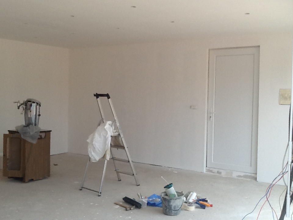

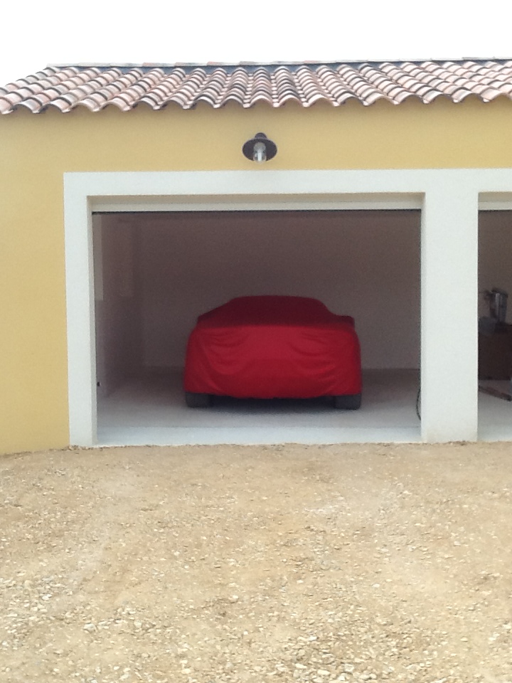

Jéré13 • Ferrari California Adhérent Ferrarista • 15 ans Ferrarista Signaler ce message Posté(e) le 1 juillet 2012 Week End ponçage et première couche de peinture blanche. La 360 va enfin dormir dans un garage qui commence à être propre. Reste encore deuxième couche puis peinture couleur + éclairage + déco + sol .... enfin encore du boulot pour quelques temps. Photos pour illustrer : Citer Partager ce message Lien à poster Partager sur d’autres sites

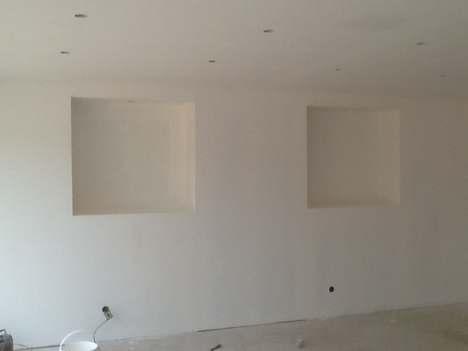

nico95 • Ferrari 599 GTB Fiorano Tifosi Ferrarista • 15 ans Ferrarista Signaler ce message Posté(e) le 1 juillet 2012 Très chouette le boulot à l'intérieur aussi, avec les 2 niches pour y mettre quelques objets fériches... : Nico Citer Partager ce message Lien à poster Partager sur d’autres sites

seadweller • Ferrari F355 GTS Adhérent Ferrarista • 15 ans Ferrarista Signaler ce message Posté(e) le 2 juillet 2012 Bravi !! C'est bien étanche? avec ce qui est tombé hier après midi, çà a dû être un bon test.... Citer Partager ce message Lien à poster Partager sur d’autres sites

Jéré13 • Ferrari California Adhérent Ferrarista • 15 ans Ferrarista Signaler ce message Posté(e) le 2 juillet 2012 Hervé, Tu n'as pas bien vu, ce n'est pas ce que tu penses, ............. c'est une machine pour faire de la crème chantilly. Eric, Aucun soucis, pas de fuite d'eau, tout va bien. Bonne semaine à tous. Jérôme. Citer Partager ce message Lien à poster Partager sur d’autres sites
