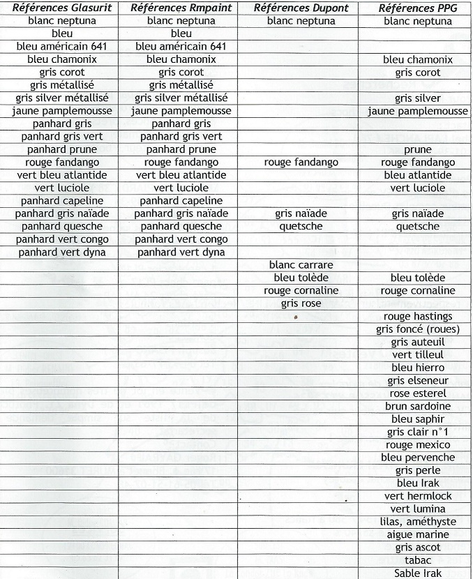

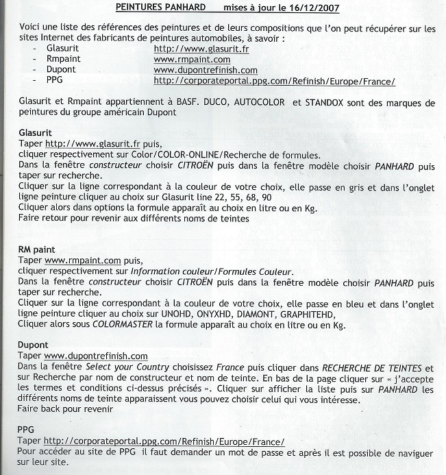

je vais meme te scanner
deux pages qui pourraient  eventuellement t aider
ScuderiaCH
Merci beaucoup Galbert

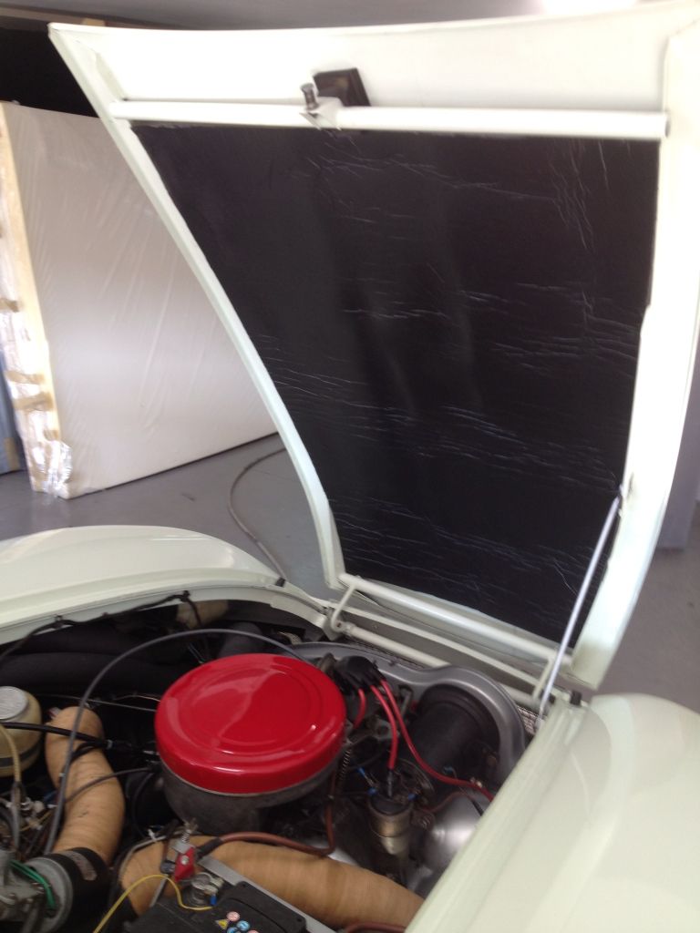

Nous avons fait aussi le cache filtre à air en rouge et pose d un capitonnage sur le capot int
Je suis à l recherche d'une poignée ext de porte avg ( si tu avais cela Galbert )
Hervé ?
galbert
tu dit filtre a air
mais tu parle du resonnateur qui est sur le carbu double corps
ou le filtre a air qui est en bas a la gauche de la voiture derriere le pare-choc !!!
ScuderiaCH
tu dit filtre a air
Mr est un connaisseur ?????????????
Tu as raison Galbert " résonateur"
Hervé ?
galbert
je m en doutais un peu car il est vrai que cette piece prete a confusion
pour les non connaisseurs ;)
