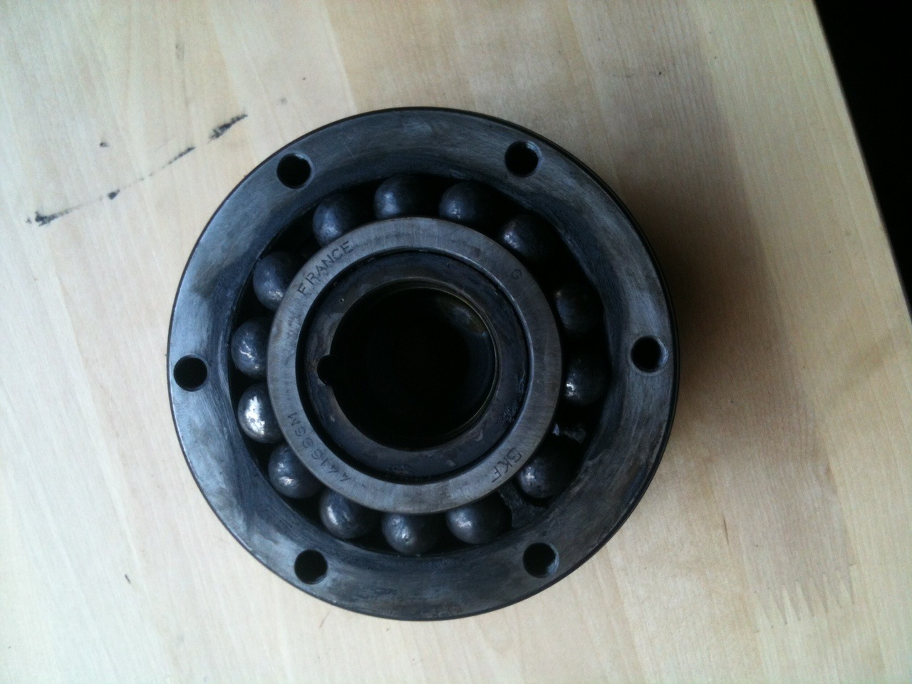

LUDO • Ferrari 575 M Tifosi Ferrarista • 15 ans Ferrarista Signaler ce message Posté(e) le 4 septembre 2012 Il n'y a pas de doute vu le bruit caractéristique d'un roulement usé. Citer Partager ce message Lien à poster Partager sur d’autres sites
LUDO • Ferrari 575 M Tifosi Ferrarista • 15 ans Ferrarista Signaler ce message Posté(e) le 20 septembre 2012 Voilà le roulement. Il est vraiment mort. C'est bien le roulement que l'on avait signalé. Merci. Citer Partager ce message Lien à poster Partager sur d’autres sites
