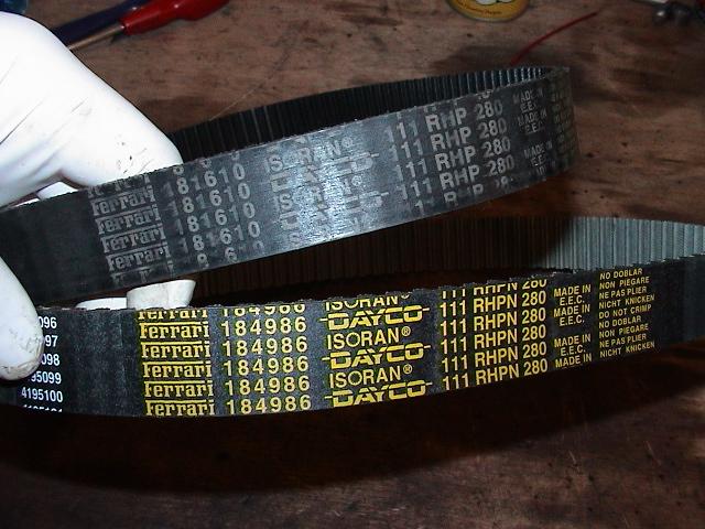

Référence des courroies chez Ferrari 184986 = Dayco 94984 !
Il semblerait qu'effectivement , les nouvelles courroies permettent d'allonger la durée de vie et d'envisager de les remplacer tous les 5 ans !

Quant on a eu dans les mains des courroie de 308 16s, de QV (308 ou 328) ou bien une de 348. C'est le jour et la nuit : d'abort les dents sont devenues plus profondes puis la courroie s'est élargie alors la même préconisation ça fait sourire !
Pour ma part c'est 5-6 ans pour la 328 et 6-7 pour la 348 mais je sais, vous allez me traiter de fou !
