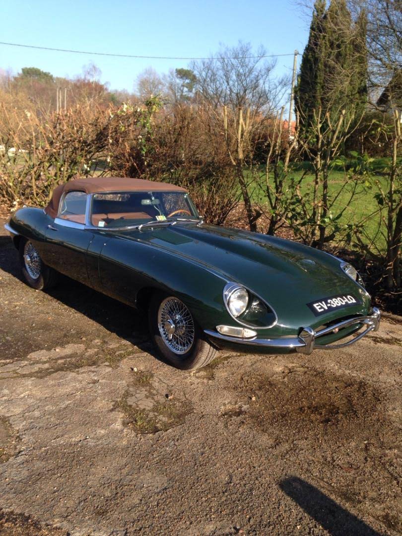

Splendide cette etype, j'ai l'habitude de la voir en vert et des variantes de gris mais je n'avais encore jamais vu de etype en rouge bordeaux.
Le cuir rouge et la capote rouge la rende cosy et raffinée.
Ferrari Challenge Stradale
Il y a 17 heures, SteelBowl a dit :
Merci, c'est sympa, Miss E apprécie...;)

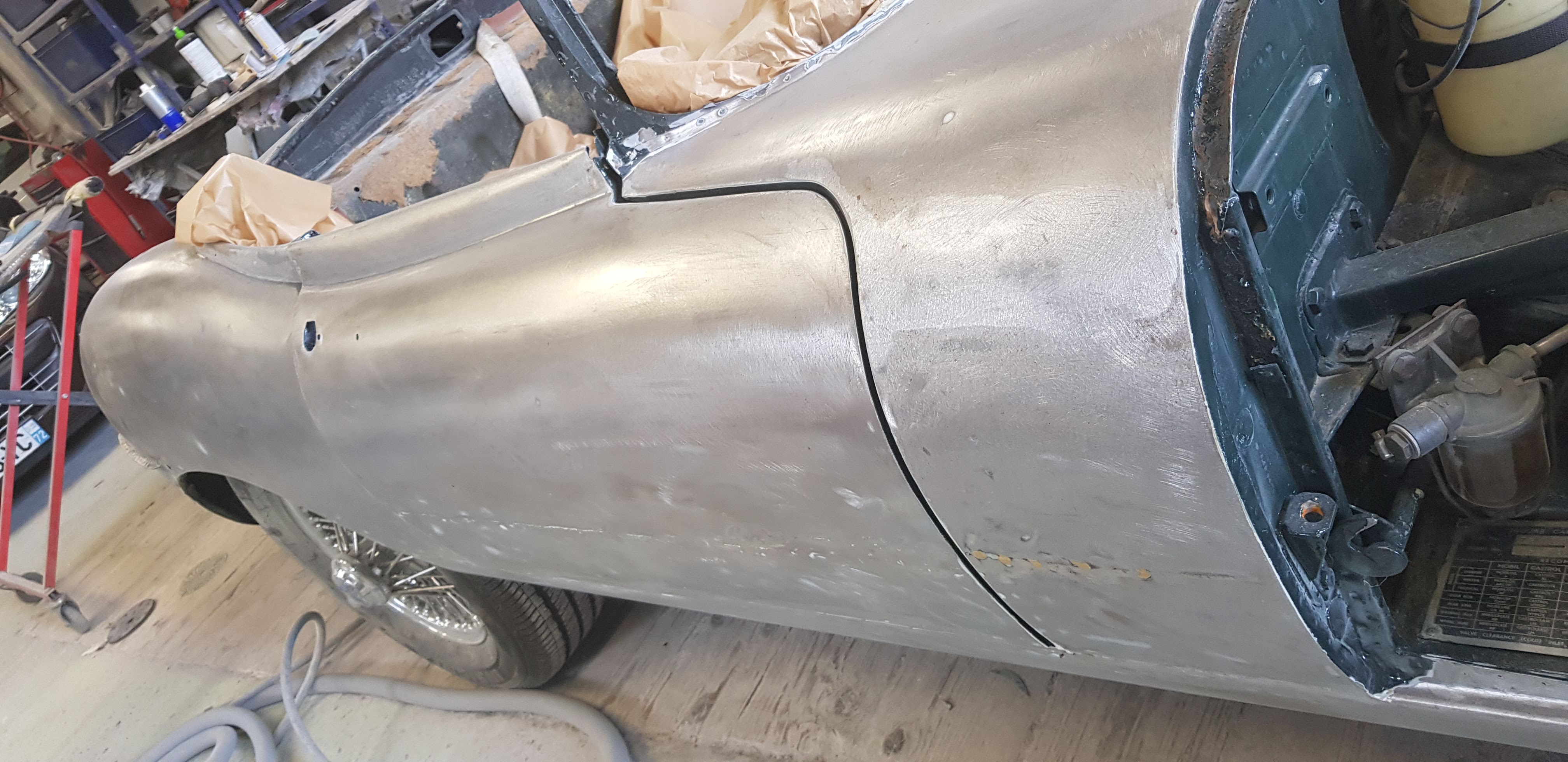

Le choix d'un artisan, quel qu'il soit, est toujours fondamental!
Il y en a qui travaillent comme des "porcas".
Mon ami qui a  la seconde type E dont j'avais parlé dans ce sujet a aussi fait les frais d'un carrossier "porcas"!!!
Il était moins disant que le mien.
Le mien l'avait averti que les travaux de préparation étaient bien plus importants car la voiture, qui venait du Texas, avait vraiment beaucoup souffert de la chaleur (sans doute était elle resté en plein soleil un bon bout de temps) car sa peinture était "craquelée" ce qui nécessitait un ponçage jusqu'à la tôle nue.
big-6333495441.jpg?v=1
big-6333494651.jpg?v=1
Son carrossier, a zappé cette étape!:o
Résultat des courses,  au bout de quelques semaines, toute la carrosserie présentait des toutes petites bulles comme des piqûres de moustiques!!! :blink:
A refaire!
A noter que sous l'effet de la chaleur, les sièges avaient bien ramassés avec des cuirs qui ont explosés et qu'il a fallu qu'il les remplace...
big-6333492b46.jpg?v=1
Je vois que sur la tienne, le ponçage a été fait correctement et que le reste devrait suivre.
As tu prévu d'autres interventions?

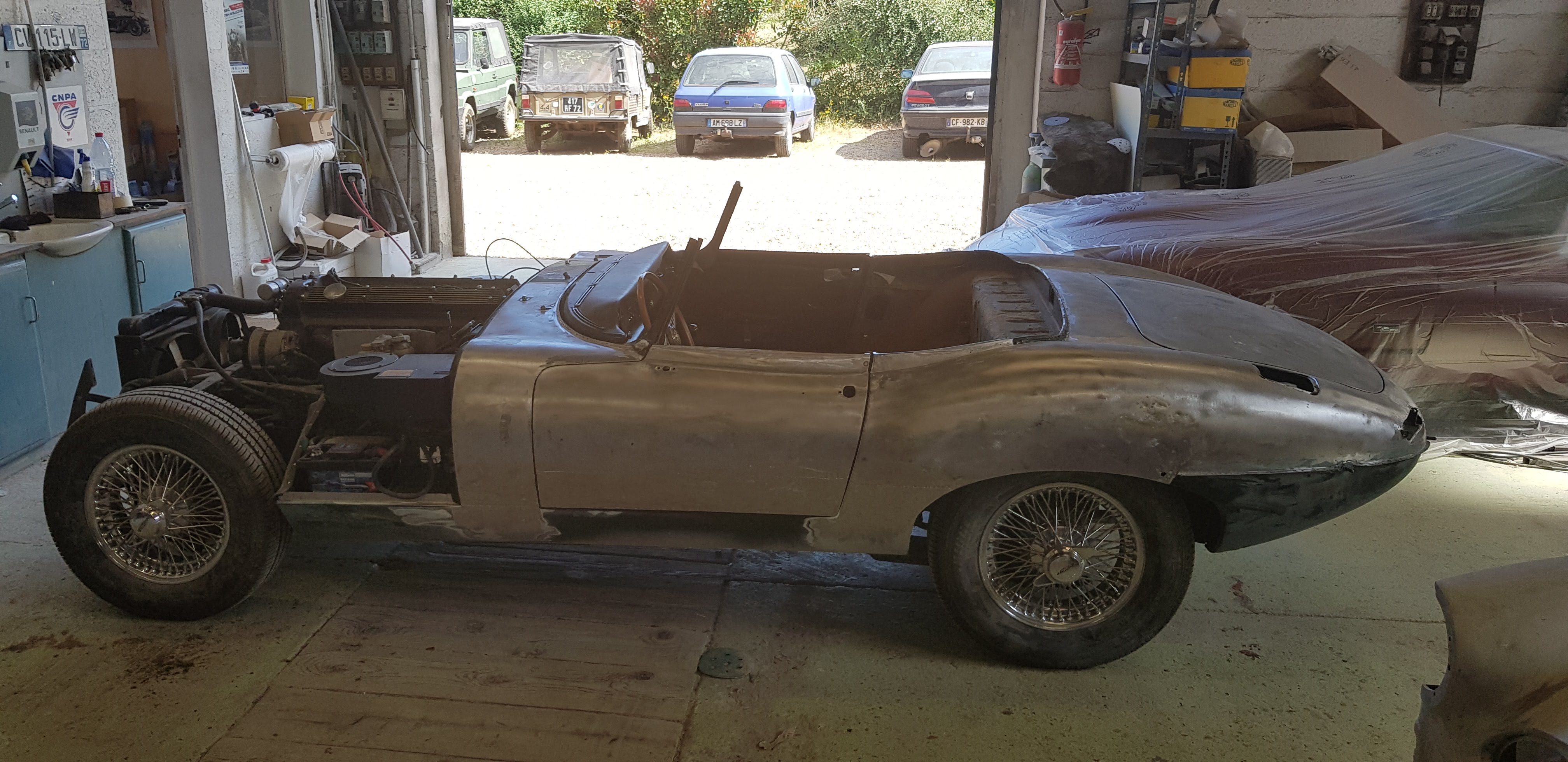

Photo sur la parking du nouveau carrossier il y a 1 an... avec sa peinture polie lustrée sur fond de cloques.
Ah oui quand même !!! :o
Ces type E le méritent, tu auras alors une très belle auto et pas une auto belle de loin!
La photo est trompeuse... (d'un autre coté, la photo est assez lointaine...)
10K€ de pièces, même si les pièces Jag sont bien moins chères que chez Ferrari, rien n'est cadeau non plus, et il y a beaucoup d'heures de MO pour faire ces travaux même s'il ne s'agit pas de restaurations complètes.
"Certains" qui recherchent à acheter ses autos, l'oublient parfois...
