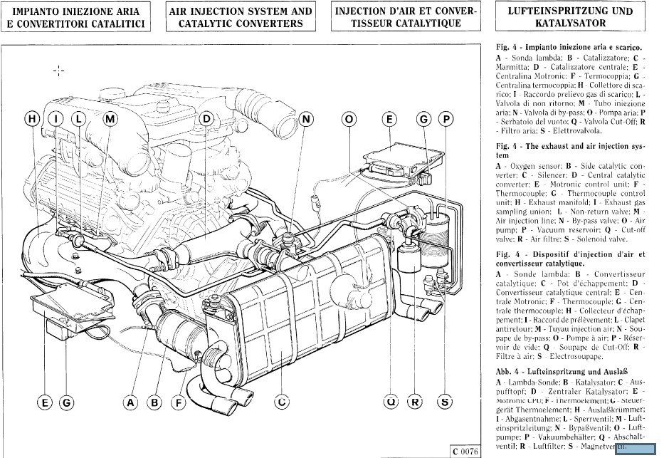

355CH 61 Signaler ce message Posté(e) le 30 janvier 2011 Bonjour, J'ai bien observé l'échappement de la 355 et je ne comprends pas comment cela fonctionne, Il y a un "Y" avant les cata, donc à la sortie du collecteur avec une partie qui va direct dans le silencieux et une autre qui va dans les catas pour ensuite aller dans le silencieux, Comment se fait-il qu'il y ait deux trajets pour les gaz d'échappement? Il y a une partie des gaz qui ne passent jamais par les catalyseurs? Merci de m'éclairer, je sèche un peu la... 8) Citer Partager ce message Lien à poster Partager sur d’autres sites
Trois cinquante cinq 3 407 Signaler ce message Posté(e) le 30 janvier 2011 Avant 4000 trs, les gaz passent par les catas et après... ils sont zappés,les gaz passant directement de la Y pipe à l echappement Citer Partager ce message Lien à poster Partager sur d’autres sites
355CH 61 Signaler ce message Posté(e) le 30 janvier 2011 Merci Trois Cinquante Cinq pour ta réponse Du coup l'auto n'est plus catalysée après 4000 tours, donc lorsqu'on met des cata vidés, ça n'a une incidence qu'avant 4000 tours, après ça change rien au son? Et les sondes lambda, elles ne "bossent" plus passés 4000 tours, elles sont zappées aussi par l'autre "trajet" des gaz? Citer Partager ce message Lien à poster Partager sur d’autres sites
alex 27 Signaler ce message Posté(e) le 30 janvier 2011 bin les sondes sont moins efficaces car les gaz passent à la fois par les catas et par le Y. Vu que l'homolgation est faite à un régime < 4000 tr/min (je ne sais plus equel), c'est la technique qu'ont trouvé beaucoup de constructuers pour "effacer" l'aspect néfaste des catas. Juste pour info, 100% des gaz ne sont pas dirigés vers le Y, donc le fait de vider les catas sert aussi parès 4000 TR/min Mais je serais surpris que tu aies encore des catas "efficaces" sur ta challenge (il peut arriver qu'ils soient vidés => Cf les miens). Es tu passé au CT ? Citer Partager ce message Lien à poster Partager sur d’autres sites

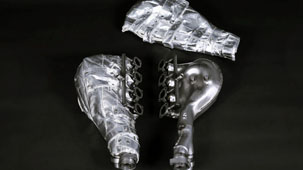

Franck 7 106 Signaler ce message Posté(e) le 31 janvier 2011 Une alternative récente pour réduire la chaleur dans la baie moteur, ce sont les protections thermiques de Capristo, qui ont la forme des caissons des collecteurs d'échappement et réduisent beaucoup la chaleur qu'ils dégagent. Ils existent aussi pour les Ferrari F430 et 360 Modena. Ils sont chers (900 euros de mémoire), mais beaucoup moins qu'une ligne complète Tubistyle. http://www.capristo.de/en/exhaustsystems/ferrari/hitzeschutz--heat-protection-355.html#hitzeschutz--heat-protection-355 Citer 👉 Vous aimez Ferrari ? Passez de spectateur à acteur. Devenez Adhérent Ferrarista.club et vivez l’expérience complète. Partager ce message Lien à poster Partager sur d’autres sites

foggy916 47 Signaler ce message Posté(e) le 1 février 2011 Juste pour apporter des précisions sur les cata. les deux du bas qu'on remplace pas des tube bypass sont des cataliseurs céramic, alors que le Y situé au dessus de la boite est un cataliseur métalique. les régimes d'ouverture de la vanne (N dans le schéma) s'ouvre à 4000tr/mn en troisième et à 2800tr/mn pour les autres rapports. c'est la rangée des cylindres 5/8 qui commande cette vanne. tous les spécialistes disent que le fait de supprimer les cata améliore le rendement du moteur mais que cela supprime la contre pression et donc diminution du couple et risque pour les soupapes d'échappement. j'ai moi même des bypass sur ma 355 mais j'envisage la mise en place de catalyseurs sport (avec moins de cellules, 100 au lieu de 400 comme cela existe pour les porsches). je cherche !!! Citer Partager ce message Lien à poster Partager sur d’autres sites
355CH 61 Signaler ce message Posté(e) le 1 février 2011 Merci pour ces infos, donc il y a trois catas finalement sur les 355? Et même en vidant les deux céramiques, il reste celui actif après 4000 trs? Citer Partager ce message Lien à poster Partager sur d’autres sites
foggy916 47 Signaler ce message Posté(e) le 1 février 2011 C'est exact il reste un catalyseur métallique (les deux autres étant céramique). le but étant de garder de la contre pression pour ne pas perdre du couple en gardant le maximum de puissance. c'est pour cette raison que des catalyseurs sport (avec 100 cellules au lieu de 400) seraient plus efficace, moins bruyant que des tubes bypass. Citer Partager ce message Lien à poster Partager sur d’autres sites

355CH 61 Signaler ce message Posté(e) le 2 février 2011 J'ai découvert un nouveau truc sur ma challenge, il n'y a pas le catalyseur en Y, dans le manuel de montage de la challenge ils indiquent de monter un autre "Y" mais sans Cata et dont la forme est différente: Citer Partager ce message Lien à poster Partager sur d’autres sites
alex 27 Signaler ce message Posté(e) le 2 février 2011 Je n'ai peut être pas compris ta question, mais sur tes photos, tu as le fameux Y, et pour la challenge il n'y a pas d'écart à ce niveau (juste le silencieux) Citer Partager ce message Lien à poster Partager sur d’autres sites
355CH 61 Signaler ce message Posté(e) le 2 février 2011 Bonsoir Alex, Le Y (pièce numéro 13) est différent sur ton dessin par rapport à celui la (pièce D): http://www.ferrarista.fr/forum-ferrari/index.php?action=dlattach;topic=303.0;attach=214;image Et comme sur les instructions de montage de la Challenge il est indiqué de placer une pièce remplaçant le cata et étant la copie conforme à la pièce 13 (Y), Du coup, je pense que le Y présent sur ton dessin et sur ma 355 n'est pas un catalyseur? Je sais pas si c'est clair, en plus j'arrive pas à intégrer ma photo Citer Partager ce message Lien à poster Partager sur d’autres sites
alex 27 Signaler ce message Posté(e) le 2 février 2011 Il n'est pas mentionné d'écart de formes de Y entre la challenge et la standart Alors à moins que sur la challenge, il s'agisse du même Y sans la catalyse à l'intérieur, ce que je doute fortement... je pense qu'il (instructions) parle d'une pièce non d'origine Ferrari de ce type: ou ou as tu trouvé ces instructions ? origine Ferrari ? Citer Partager ce message Lien à poster Partager sur d’autres sites
355CH 61 Signaler ce message Posté(e) le 2 février 2011 J'ai trouvé les instructions sur le manuel de montage de la Challenge que j'ai en version papier et .... en Italien... Mais il est mentionné de retirer le Catalyseur en Y pour y installer une pièce du kit qui ressemble fortement à la pièce 13 sur ton dessin, Toi ton catalyseur d'origine il ressemble au Y de la pièce 13 ou à ça: Citer Partager ce message Lien à poster Partager sur d’autres sites
355CH 61 Signaler ce message Posté(e) le 2 février 2011 Ok j'ai compris Alex, Ton auto a bien le cata du haut en forme de Y comme la mienne (vu sur tes photos) On peut voir ici qu'il y en a plusieurs types: http://www.ricambiamerica.com/parts_catalogs.php en fonction des pays, Et quand on va dans la grille Challenge 1999, il a la même forme mais c'est indiqué "tube by-pass" donc zéro cata, ça doit être ça ce que j'ai, ça correspond a un cata vidé Citer Partager ce message Lien à poster Partager sur d’autres sites
alex 27 Signaler ce message Posté(e) le 2 février 2011 by-pass ne veut pas dire "pas de cata", mais simplement contournement - déviation. Oui j'ai bien le même Y. Franchement, je pense que c'est simplement une histoire de dessin pas tout à fait conforme à la réalité, il faut rappeler que ces dessins sont faits à la main. Citer Partager ce message Lien à poster Partager sur d’autres sites
