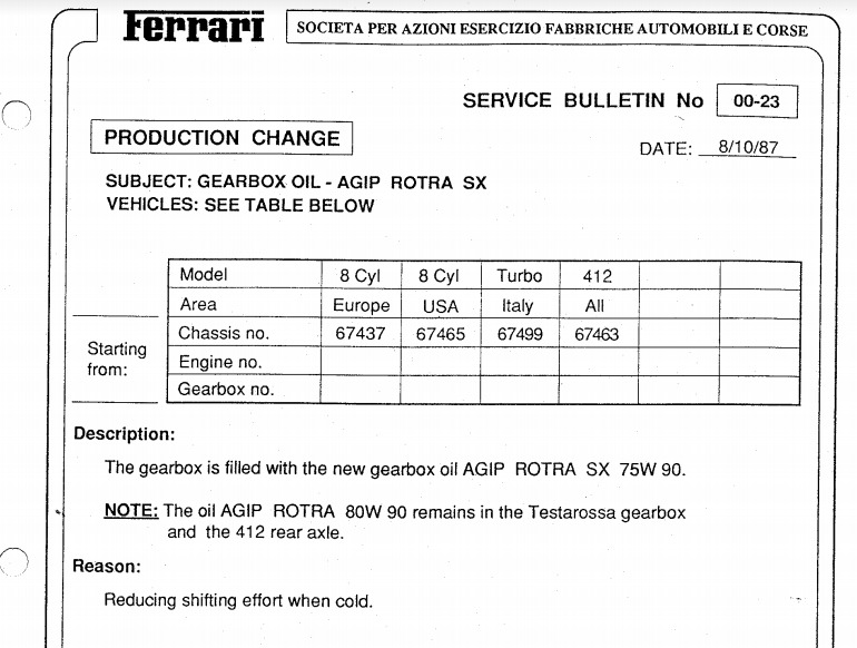

Sur le moteur V8 QV 3.2 (328 / Mondial 3.2) c'est bien de la 75W90 qu'il faut, comme indiqué sur le "Service Bulletin" 00-23 du 10 aout 1987, et non PAS de la 80W90 comme initialement prévu.
Raison : réduire l'effort de passage de vitesse à froid.
