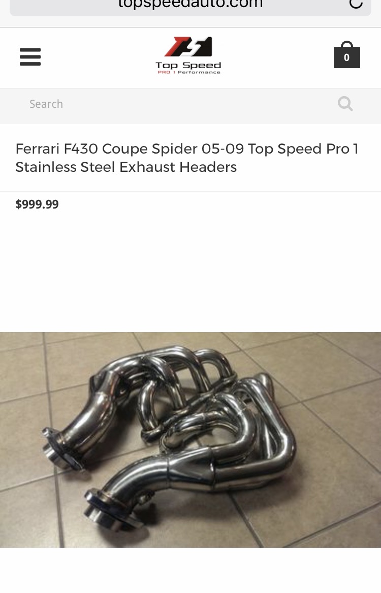

francky
put... mais ils ont l'air pas mal ces collecteurs !!
Pour le prix je les essaie direct. En esperant qu'ils soient aussi bien fait que sur les photos :)

Cest au us, si probleme tu fais quoi?
je prefere les powermotive a 2800 avec la chaussette ou les powerflow mais la il faut rajouter la bande

Il n'y aura pas de probleme insoluble. Au pire je sais les modifier, les adapter etc... Aucun probleme ;)
A ce tarif, je ne risque rien :)
