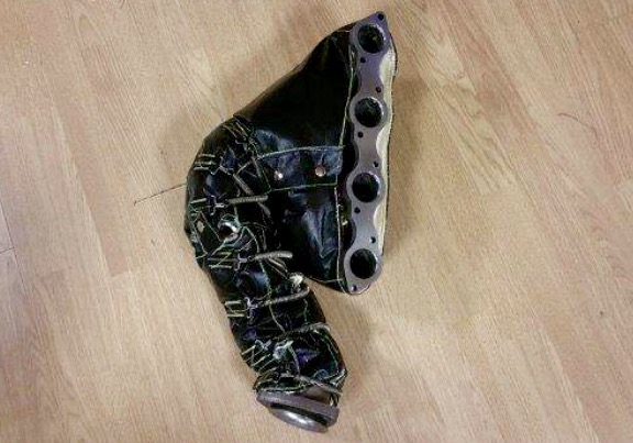

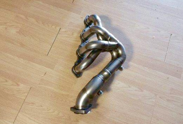

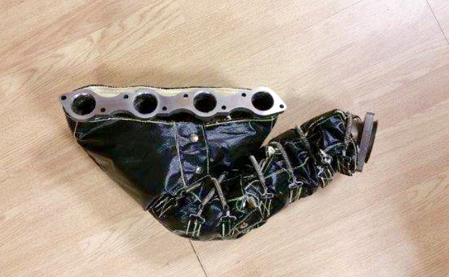

diabolo
Le 04/02/2016 à 20:15, Oliv a dit :
Nous sommes plusieurs a avoir mis des powermotives, ils sont vendus avec des protections de chaleur.
tres bonne qualité. Si tu veux les coordonnées tu demandes
