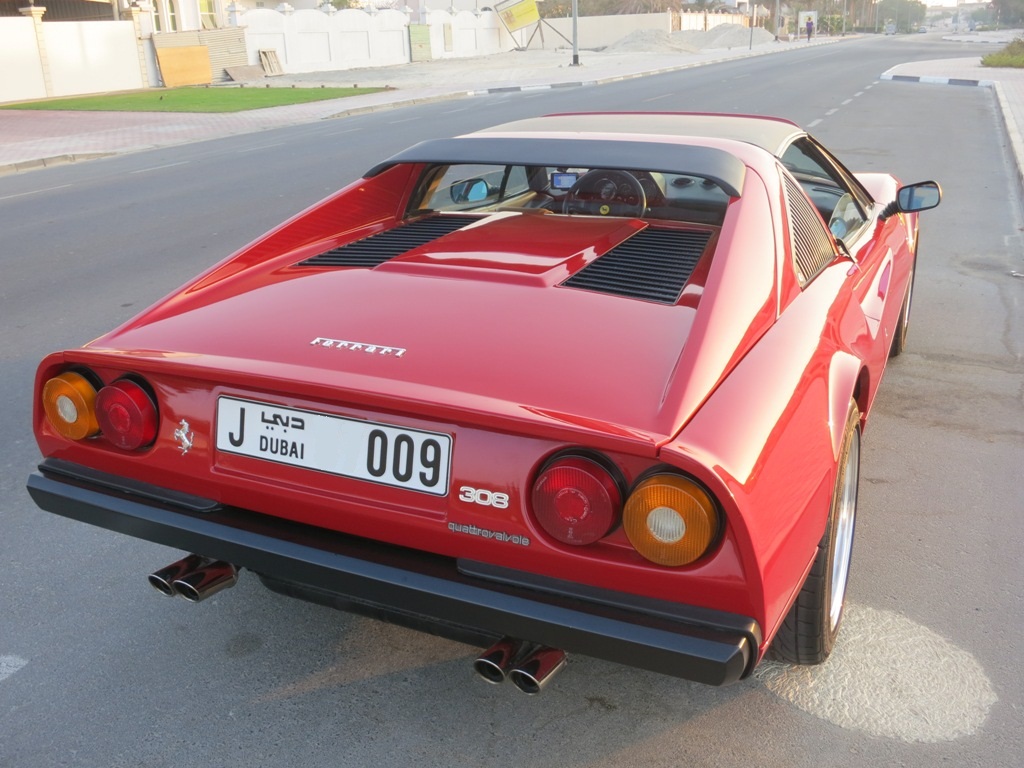

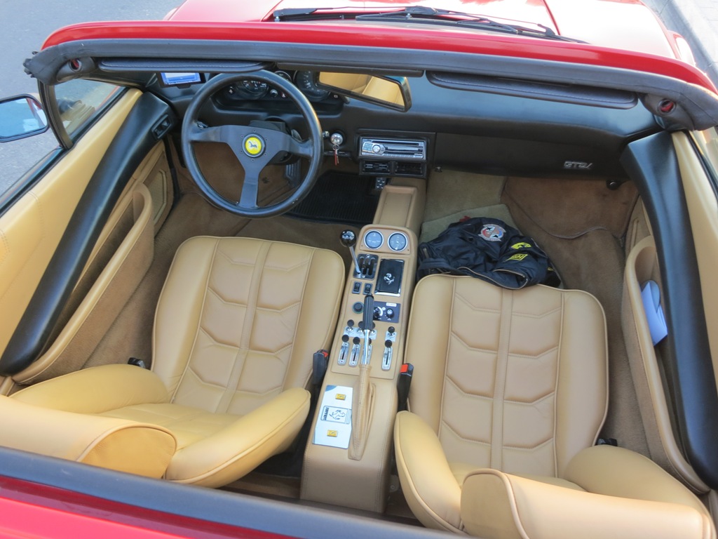

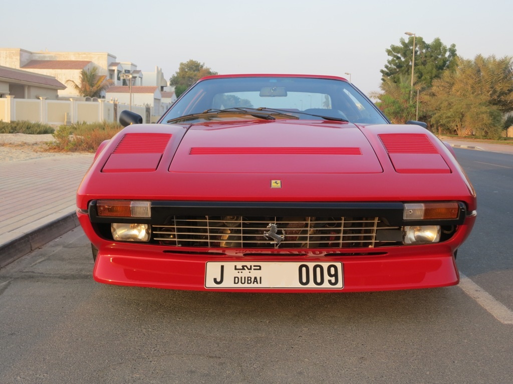

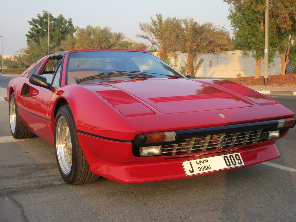

Les premieres photos ! (en attendant la moustache  O0)
Alors oui, je sais pour les jantes  ;)
Et desole, j'avais oublie de retirer le Gps que j'avais pris pour verifier les vitesses du compteur (radars obligent  C:-) )
Tommy
Bizarre ces plaques d'immatriculation charentaises... >:D
Merci pour ces clishets.
Elle est magnifique et dans un état impressionant! Encore félicitation car ta belle... Bah elle est belle!!! :-*
