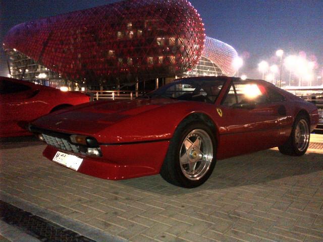

Et dans ce domaine, j'aimerais savoir ce que vous penser de ce set de jantes ?
http://www.ebay.com/itm/Reproduction-16-QV-Wheels-For-All-Ferrari-308s-/190754762100?pt=Motors_Car_Truck_Parts_Accessories&hash=item2c69dead74&vxp=mtr
Elles sont vendues par t.rutlands qui est connu pour son serieux dans la vente des pieces detachees de nos anciennes (je pense) mais je ne connais pas du tout les differentes qualites de reproduction de jantes... et le prix vous semble t-il raisonnable ?
Merci :D

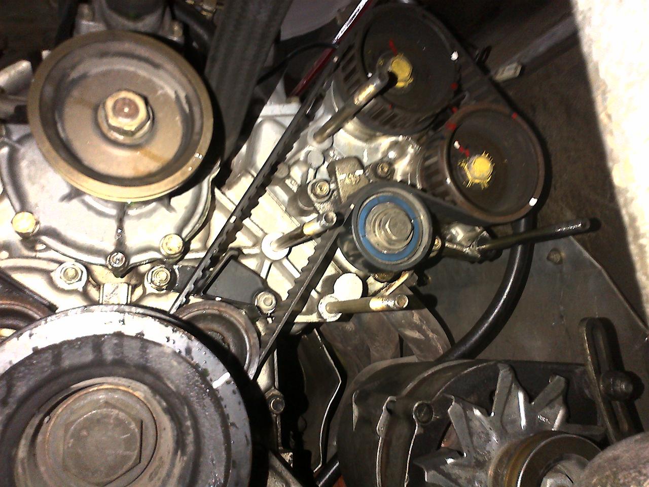

Alors apres presque 4 mois avec ma 308, j'ai fait 1200 km avec le sourire.
Il y a deux semaines, juste apres la mise en route du moteur, j'entends un bruit de courroie, qui disparait apres 5 minutes.
Pour etre sur, je l'amene au garage et on me dit que c'est certainement la courroie de l'alternat. Le lendemain, un coup de fil pour m'apprendre que le bruit vient en fait du roulement du galet tendeur de la courroie de distribution  :o
Ce qui signifie que le boulot d'il y a un an a ete partiellement fait !! bizarre quand meme  :-\
Donc, voiture immobilisee, et je decide de faire checker la voiture pour grouper la commande de piece eventuellement necessaires.
Finalement, 2 roulements galet tendeurs,  un kit joints (haut moteur) suite a petite fuite cache culbuteur? (valve cover en anglais), et une pompe a eau (petite fuite qui commencait). Apres avoir lu les post au sujet de commandes de pieces, j'ai decide de les commander a Superformance pour arriver 2 jours apres !!!  Aujourd'hui  ^-^ ^-^ ^-^
Merci d'avance pour vos conseils.
Domi,
Cela arrive; pas mal de gens ici ont déjà indiqué que l'important n'était pas de savoir si "la distribution a été faite" ou bien "la révision des 40.000", mais bien de savoir exactement CE qui a été fait à cette occasion, donc de lire la facture ligne à ligne, détaillant toutes les opérations.
Normalement, les galets doivent être changés en même temps que les courroies, mais il arrive que certains ne le fassent pas, pour gagner trois francs six sous.
Tu as eu de la chance que ça se termine bien.

Oui Speedy et je l'avais verifie sur les factures !!!!!!, il etait indique "timing belt tensioner" qui aurait du correspondre a la piece en question mais le mecano m'a dit que ce sont les supports en aluminium qui maintiennent les 2 galets qui semblent neuves et non les galets memes ! Comme quoi tu as raison, la lecon, c'est qu' il faut vraiment tout verifier ou du moins faire le max. Dans la mesure ou je souhaite garder l'auto le plus longtemps possible, je vais en profiter pour tout reprendre et par exemple faire regler le jeu des soupapes et changer les joints.
Oui, je suis conscient que la chance que j'ai eue, et aussi ne jamais laisser un moteur avec un bruit non identifie meme si l'on croit qu'il s'agit d'une banale courroie car honnetement, le son etait vraiment similaire !

Pour le galet lui même, l'expression anglaise habituelle est "tensioner bearing"...
TripleBlack®
il manquait en effet le "bearing" car le timing belt tensioner body, c'est là ou vient le galet mais la pièce est quand même environ 2 fois plus cher.
Ceci dit pour les galets, les miens au bout d'un an étaient mort....avec origine Pozzi pour les pièces donc faire attention à la provenance, du coup j'ai pris des "renforcés", certes, 2x plus cher mais bon, on verra bien dans 4 ans...

Merci, lecon apprise  :)), j'ai recu les pieces et tout est ok, le roulement est de marque SKF qui me semble t-il est une marque de qualite.
J'ai effectivement vu que Superformance propose des roulements renforces mais je ne sais pas si quelqu'un a l'experience de leur utilisation.

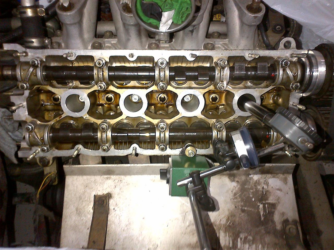

Voila 2 photos prises hier du coeur de la belle 308...
Comme je l'avais explique avant, je refais faire la distribution, jeux aux soupapes et les divers joints. Je fais aussi changer la pompe a eau.
Au moins, j'aurai le plaisir de savoir que tout a ete fait "like in the book"  ^-^

Donc en fevrier, j'ai fait changer les galets, regler la distribution, changer la pompe a eau, et des joints, et encore des joints, toujours des joints !.... :D
