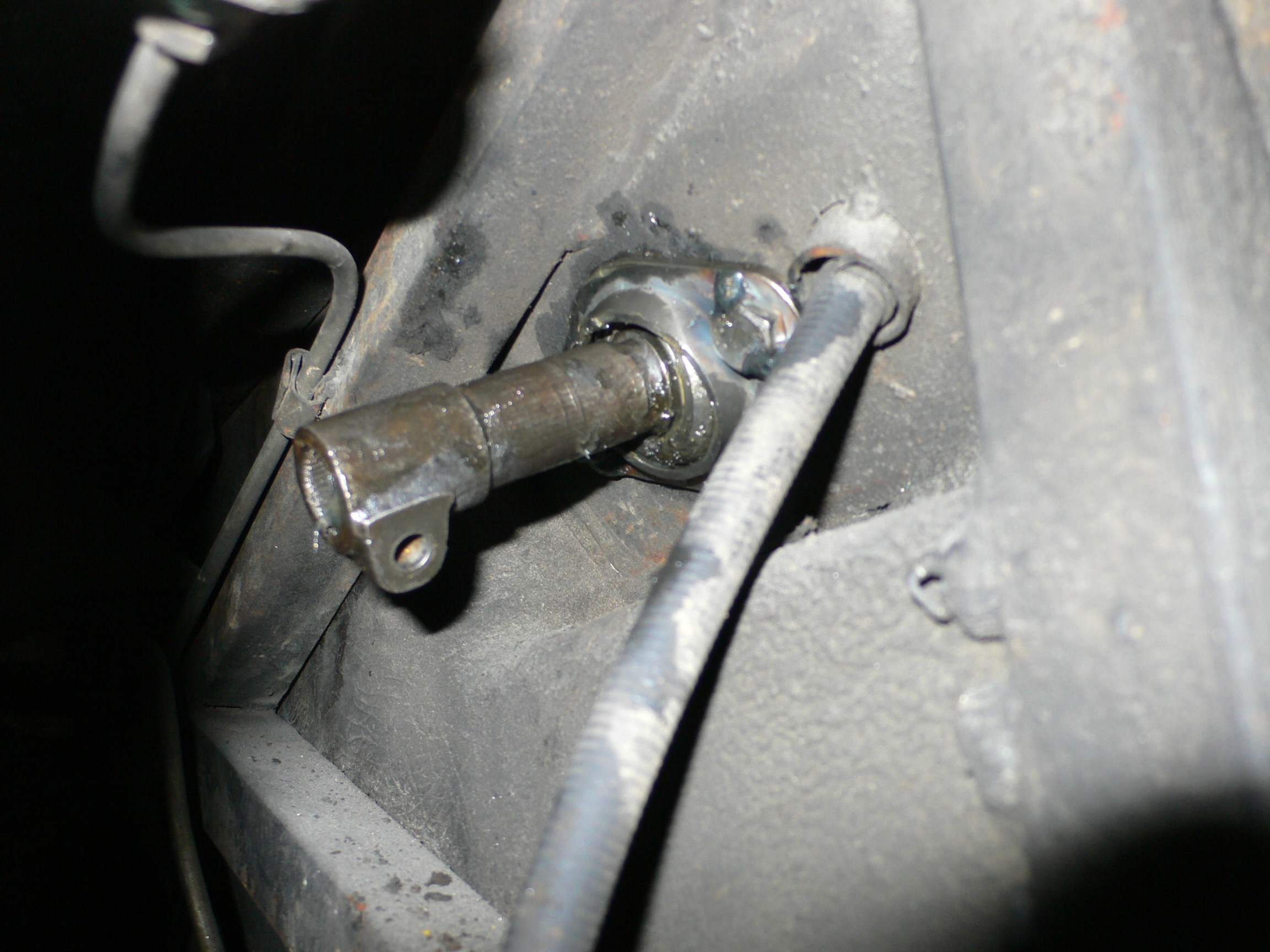

Ma question était, comment as-tu réparé le cardan inférieur car c'est lui qui souffre le plus ?...
PS84
il y a 12 minutes, RedDreams a dit :
Merci pour les photos et les "tuyaux"... ;)
Je vais vérifier le filtre de ma QV, il se pourrait que ce soit le même que les 328.
J'ai entièrement fait refaire ma crémaillère avec la démultiplication rapide et je vais faire monter une direction assistée électrique pour en profiter pleinement.
Désolé je n’avais pas compris. Bon le plus dur est de sortir (détruire) les 4 pièces réf 10220. Il y a peut être un autre moyen mais pour moi à part une presse cela me parait compliqué (Ces 4 petites pièces sont raides comme la justice). Ensuite  on peut retirer les roulements à aiguille et les joints puis repose des pièces neuves. Le remontage à la presse de ces fameuses 4 pièces réf 10220 est moins brutale qu’au maillet ou marteau.(il faut que le croisillon reste bien centré) bon courage.

Merci pour tes conseils ! :)
Effectivement, les rosaces sont faites pour ne pas sortir !... :ph34r:
Je vais voir tout ça avec mon mécano et demander à Superformance si le croisillon est celui de la photo ou celui que tu as reçu...
Ton croisillon n'était pas trop abimé, tu as pu le réutiliser ?...

Visuellement je n’ai rien remarqué de particulier. Le résultat final étant très satisfaisant, entre avant et après c’est un autre monde. (Mais je ne suis pas sur de cela soit le cardan qui soit le plus gros contributeur de l’amélioration compte tenu de l’ensemble des pièces remplacées).

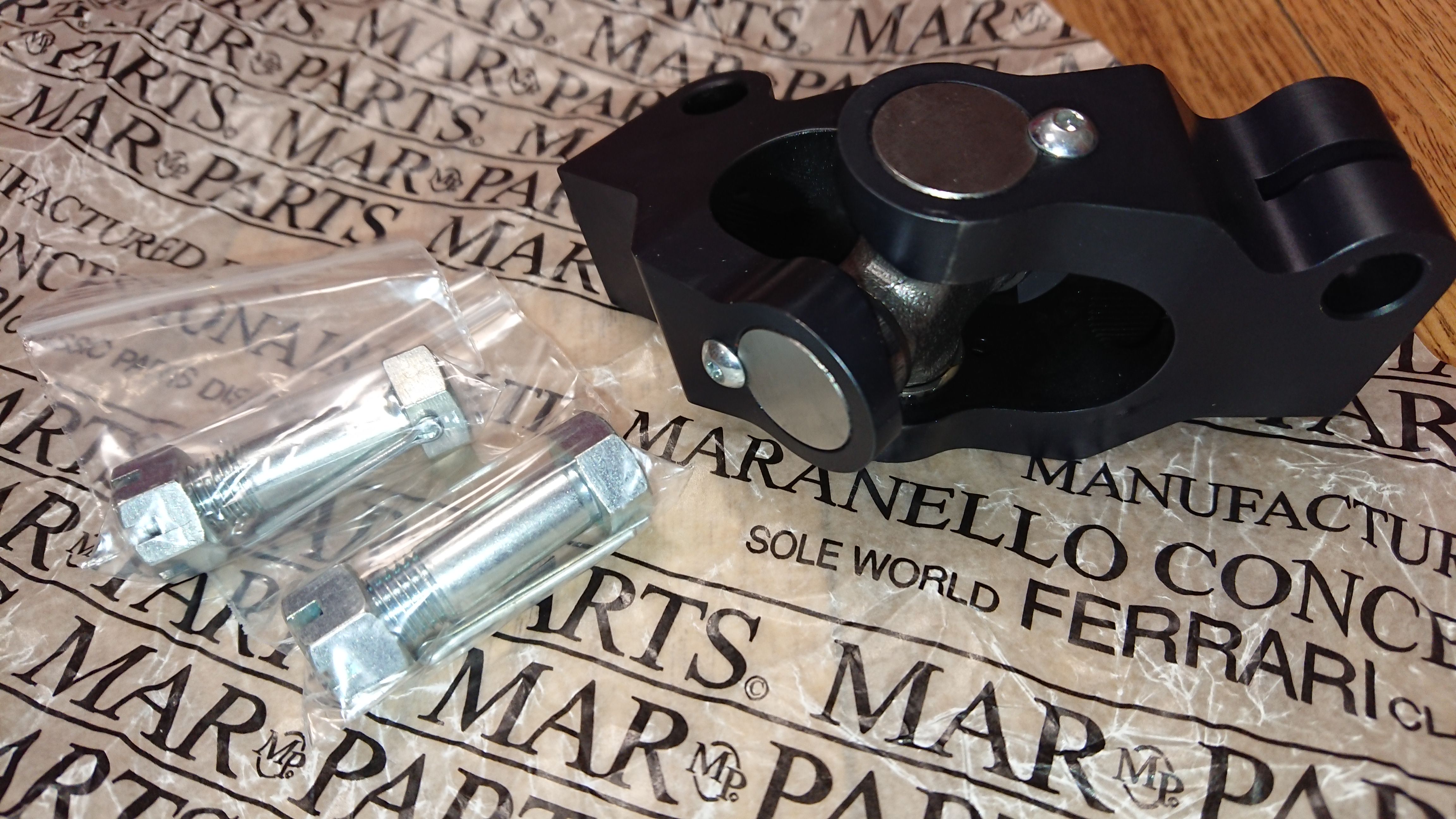

Il me reste à régler cette histoire de Cardan à 750€ :angry: qui est une véritable arnaque à la Marque alors qu'un cardan de direction ne vaut en moyenne que 40€! et 150€ pour un 911... :angry:

Ben non, voilà le bébé version Mécano !... :unsure:
Les alésages des 2 mâchoires sont marqués, les roulements ont bien vécu (D'où le jeu...) et le. croisillon a une petite marque...
Ce serait dommage de faire du neuf avec du vieux, donc commande chez Maranello Classic Parts à 600€ HT... :blush:
Je vais avoir une direction toute neuve, ce sera ma consolation !... :)

Bon ben j'ai reçu la pièce en "or", belle bête quand même, elle devrait tenir au moins 150.000km...... Elle..... Moi, c'est moins sûr !... :D
Bon, elle n'est pas "rare", mais n'en reste non moins, TRÈS chère...

Même pour une production en petite série, ce prix est simplement délirant... c’est le prix d’un proto, et encore...
RedDreams
Tout à fait d'accord, mais pas vraiment le choix, et mettre une pièce d'occase à moitié prix d'une conception qui date de 40 ans sans savoir combien de kilomètres cette pièce a été utilisée, je n'ai pas eu envie de faire le test.
Ce cardan travaille avec un angle très prononcé, ce qui explique sa durée de vie relative qui dépend aussi de l'usage qui a été fait de l'auto...
Mais c'est vrai que c'est révoltant...

@RedDreams au remontage, faire bien attention à l’orientation du second cardan par rapport au 1 ier au risque que la vitesse de rotation du volant par rapport au boîtier de direction ne soit pas homocinetique.
RedDreams
J'ai transmis au mécano, mais je pense qu'il y a fait attention...
