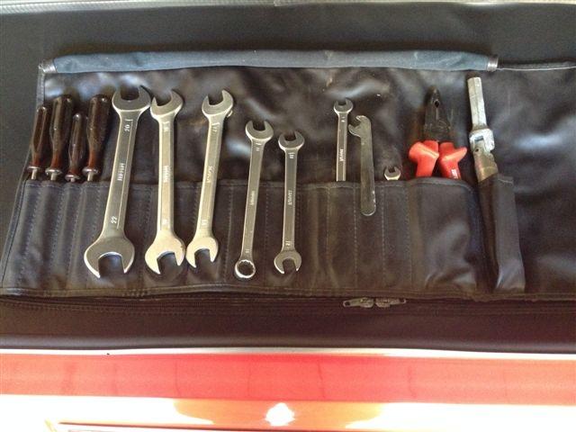

Steph 328
Une petite photo,
Il manque la clé 10 / 11, j' ai un doute sur la deuxième.
Ma voiture est de 86, et c' est bien une origine Pozzi.
Pour les clés, je n' étais pas au courant, à 50 € pièce c' est cool :rolleyes: .
D' ou l' utilité entre autre de ce forum ;)
speedy
Steph,
Moi j'ai comme clés plates, marquées Ferrari en relief d'un côté sur le manche, et Chrom Vanadium Kravm de l'autre:
22/20; 19/18; 17/16; 14/14à oeil; 13/12; 11/10; 9/8; 7/6.
Je l'ai pas la clé toute plate, 2è clé en partant de la clé de droite que tu as.

Steph 328
Steph,

Pour le numéro des clés, c' est bien cela, sauf que j' ai cette fameuse clé plate en plus....bizarre.
Pour la clé de contact, maintenant j' en ai trois :D
Merci pour les infos.

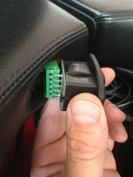

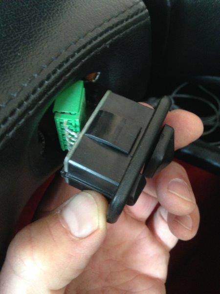

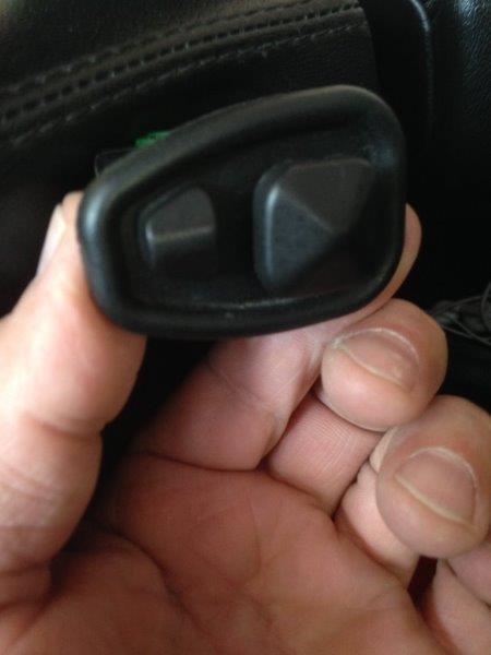

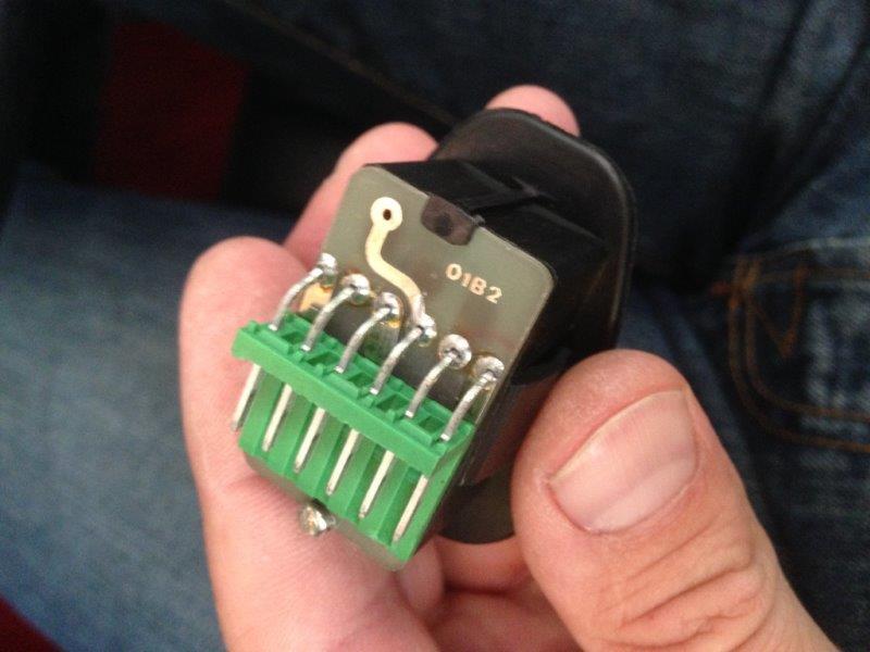

david328gts
on parle souvent du commodo de commande de GE de la 328 qui tombe en panne...
si cela peut aider ....voici comment il est fait sur 77481 d'Aout 1988...
post-1115-0-12026300-1398156898_thumb.jp
post-1115-0-05873200-1398156912_thumb.jp
post-1115-0-71179500-1398156919_thumb.jp
post-1115-0-84896300-1398156932_thumb.jp

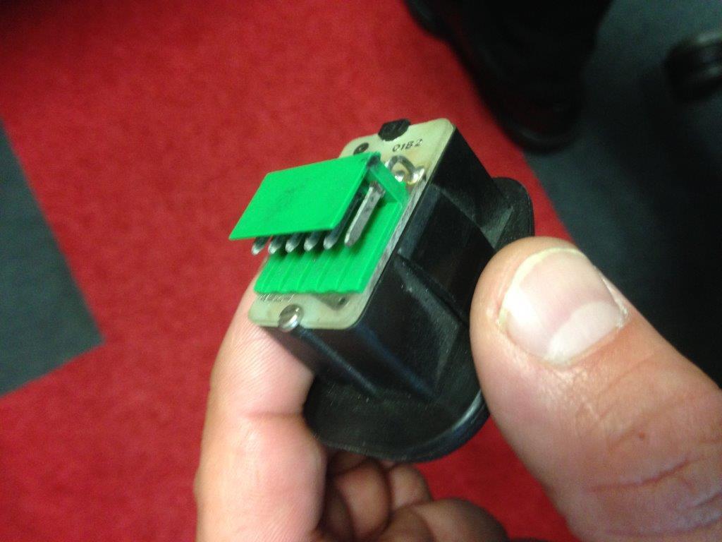

david328gts
pour info et au jeu des 7 erreurs,
regarder bien la photo du commodo reçu ce jour de chez RP et celles postées hier de celui en place sur ma voiture :
vous allez voir qu'il me manque "un" bout sur le mien ....
preuve que quelqu'un a y touché !..
comme par hasard, le seul qui ai pu faire ça, c'est mon ancien garagiste à Angers (ancien parce que dépôt de bilan...)
et comme par hasard, la commande marchait très bien avant d'aller chez lui...puis ne marchait plus en sortant de chez lui  :angry:  :angry:  :angry:
post-1115-0-41620800-1398259306_thumb.jp

C'est quelle référence chez RedParts ?
TripleBlack®
Tu crois vraiment que le bout de plastique de protection des connecteurs manquant fait qu'il ne marche plus ????
david328gts
c'est la ref Ferrari : 61803100 .
et oui triple Black...il manquait un bout du détrompeur ! bien vu !
pour info le bouton vendu par Red Parts fonctionne parfaitement
D@vid
L'ancien garagiste a pu faire un échange ?
david328gts
l'ancien ..toujours pas réparé Erick.... ;)
et non, le bout manquant ne l’empêchait pas de fonctionner ....je pense
quand je vais l'ouvrir ...je vais bien voir ou pas ce qui ne va pas ....
