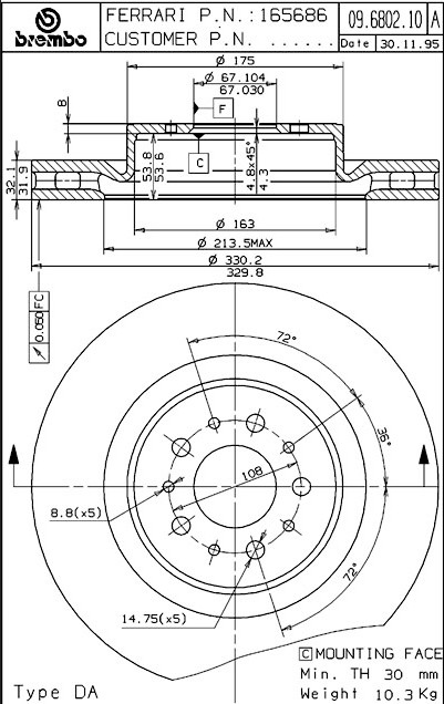

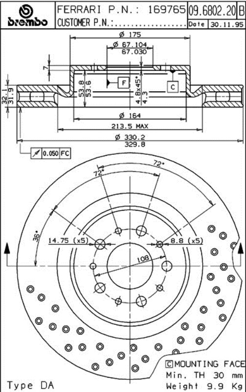

Or ceux cites pas vitajojo
Le code BREMBO non percé est le 09.6802.10.
http://www.norauto.fr/produit/1-disque-avant-brembo-ref.-09.6802.10_180501.html
Il y a un code BREMBO pour percé qui est similaire : 09.6802.20.
http://www.norauto.fr/produit/1-disque-avant-brembo-ref.-09.6802.20_180502.html
Seule la hauteur diffère. Elle est de 60,7 au lieu de 61,7
ont en effet une epaisseur de la flange attachér au porte moyeu de 1mm plus fine (7mm au lieu de 8mm). La fiche technique des 09.6802.20:
Donc dans mon esprit de mecanicien ca ne passe pas.
Ou alors faut rajouter une cale de 1mm.
Bref, si je regarde superformance, il y a un modele ventilé pour 456 reference Ferrari 193151
Impossible de le trouver chez Brembo. Impossible de trouver si c'est le meme que le 09.6802.20
Donc je me retrouve avec le dilemne suivant:
1 - disques de freins AV 456 non perforés: Ref Ferrari 165686 - Ref Brembo 09.6802.10
commander les memes Brembo que ceux que j'ai. ils sont pas merveilleux au freinage mais datent je pense et sont cuits. Ca coute £158 livrés - http://www.apbrakediscs.co.uk/front-brembo-brake-discs-ferrari-456-gta-96-to-03.html
2 - disques de freins AV 550 perforés: Ref Brembo 09.6802.20
je tente les disques de Maranello perforés en croyant le mec du forum Maserati. ca coute toujours pas grand chose £236 livrés - http://www.apbrakediscs.co.uk/front-brembo-brake-discs-ferrari-550-maranello-96-to-02.html. Au mieux c'est une erreur de plan, au pire faut rajouter une entretoise de 1mm.
3 - Je commande les perforés 456 que je n'ai trouvé que chez Superformance ref 193151 ; ca coute une blinde £462 non livrés.

Les deux fiches techniques
Brembo%2009.6802.10%20-%20frein%20456.jp
Brembo%2009.6802.20%20-%20frein%20550.jp

Jacques
Avis contraire du précédent !
Je prends les disques perforés car:
1/ Le mm de différence en diamètre (soit 0,5 de différence réelle) est totalement négligeable
2/ Ce mm est en + par rapport au diamètre du porte-roulement qui vient s'inclure à l'intérieur du disque donc si ok pour 163mm, à fortiori pour 164...
3/ Je rappelle mon avis précédent sur les disques perforés en cas de forte pluie: Ils évacuent immédiatement la fine pellicule d'eau qui entoure la surface du disque. Les premiers disques de l'Elise, en composé céramique, non percés, étaient redoutables à ce sujet: je m'en souviendrai longtemps...Je suis tombé sur une super dépression pas plus tard que ce lundi sur l'autoroute qui relie Lausanne au Grand Saint Bernard avec la 456...Des trombes d'eau sur 60 km. Gros traffic, j'aurais bien aimé avoir d'autres disques pour pouvoir freiner "immédiatement" !
4/ Je rappelle aussi que les RS29 ne sont pas autorisés sur route....
5/ Est-tu que les disques vendus chez www.apbrakedisc..sont bien percés, je ne vois pas...
