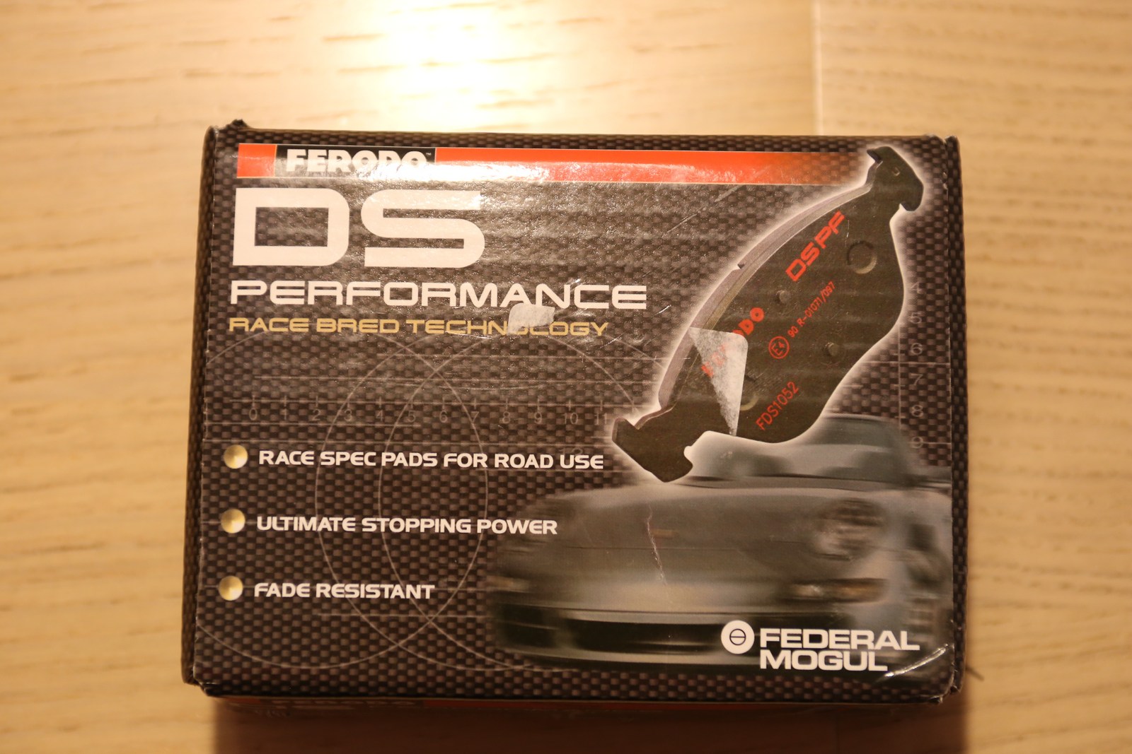

D'après mes recherches:
Pour les étriers Teves: Ferrodo 646 à l'avant. N'existe pas en FDS...Il faut te rabattre sur les FCP 646 en qualité DS 2500 (150 € à commander chez BPS Racing par exemple). Non homologué route, bon accroche, n'use pas trop les disques et iront bien avec les FDS 451 pour l'arrière, idem M GT. Les FCP 451 existent aussi en DS2500 pour l'arrière.
Donc rien d'idéal mais avec des DS 2500 le freinage sera nettement amélioré.
Jacques
C'est homologué je pense les DS2500, ce sont les 3000 qui ne le sont pas ;)
Hélas non, elles ne portent pas la marque d'homologation R 90...

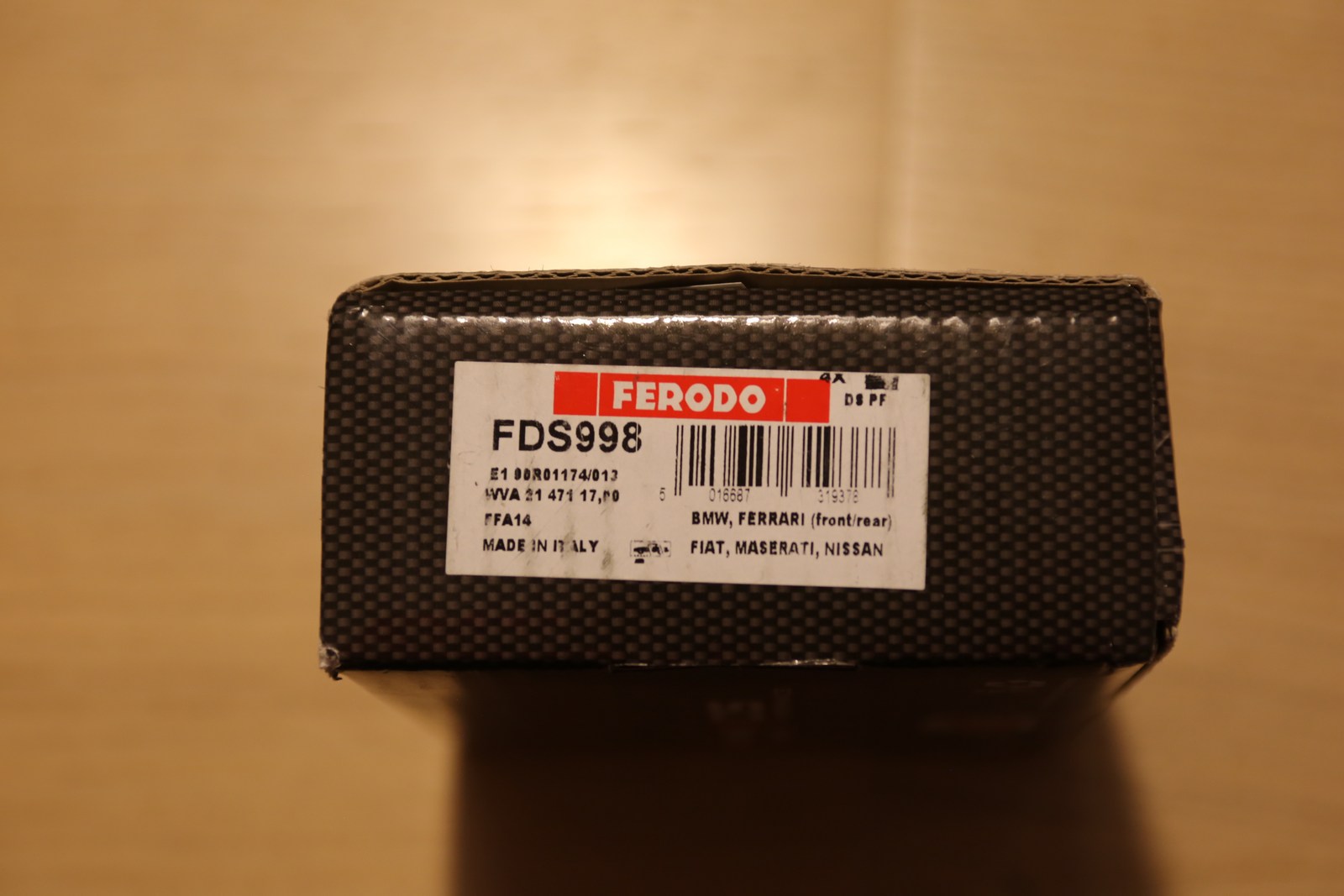

J'ai contacter Pourchier et ils m'indiquent les références suivantes en Ferodo Performance :
Avant : FDS 998
Arrière FDS 451
Je précise que c'est une 456 Gt avec des étrier Brembo ;)
Jacques
Avant : FDS 998
Arrière FDS 451
C'est bien cela...

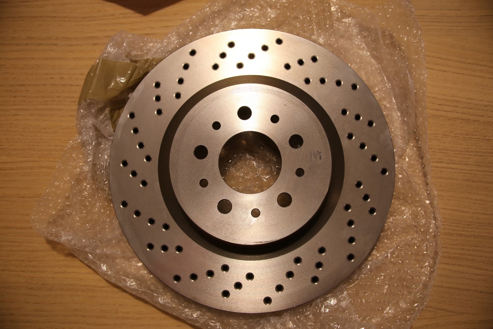

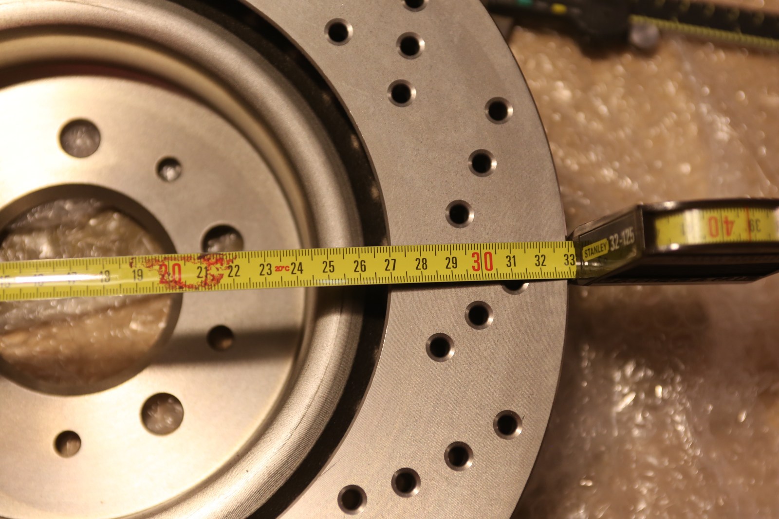

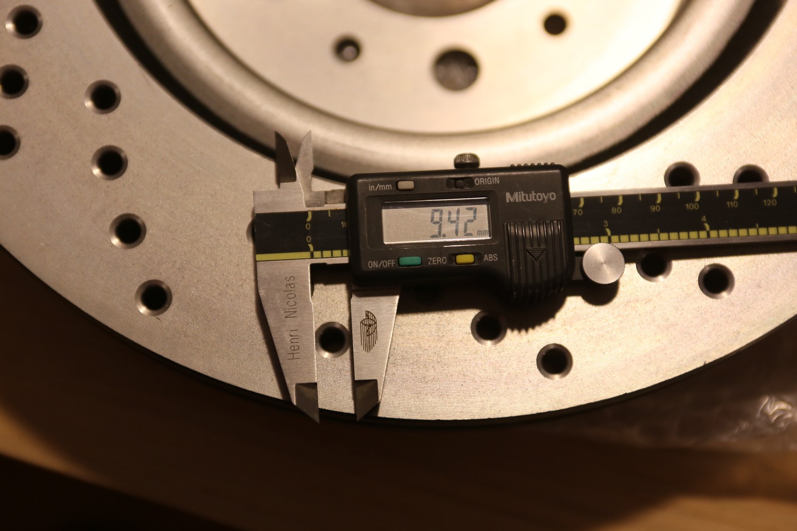

Bon, j'ai pris le taureau par les cornes.
J'ai commandé:
  • les disques chez Eurospares - les disques de 550 ventiles.
  • les plaquettes FDS998 chez http://www.pourchier.com. (pas chère en fin de compte)
Je vous tiens au courant quand je reçois tout ça en espérant que ce soit (enfin) les bonnes références....

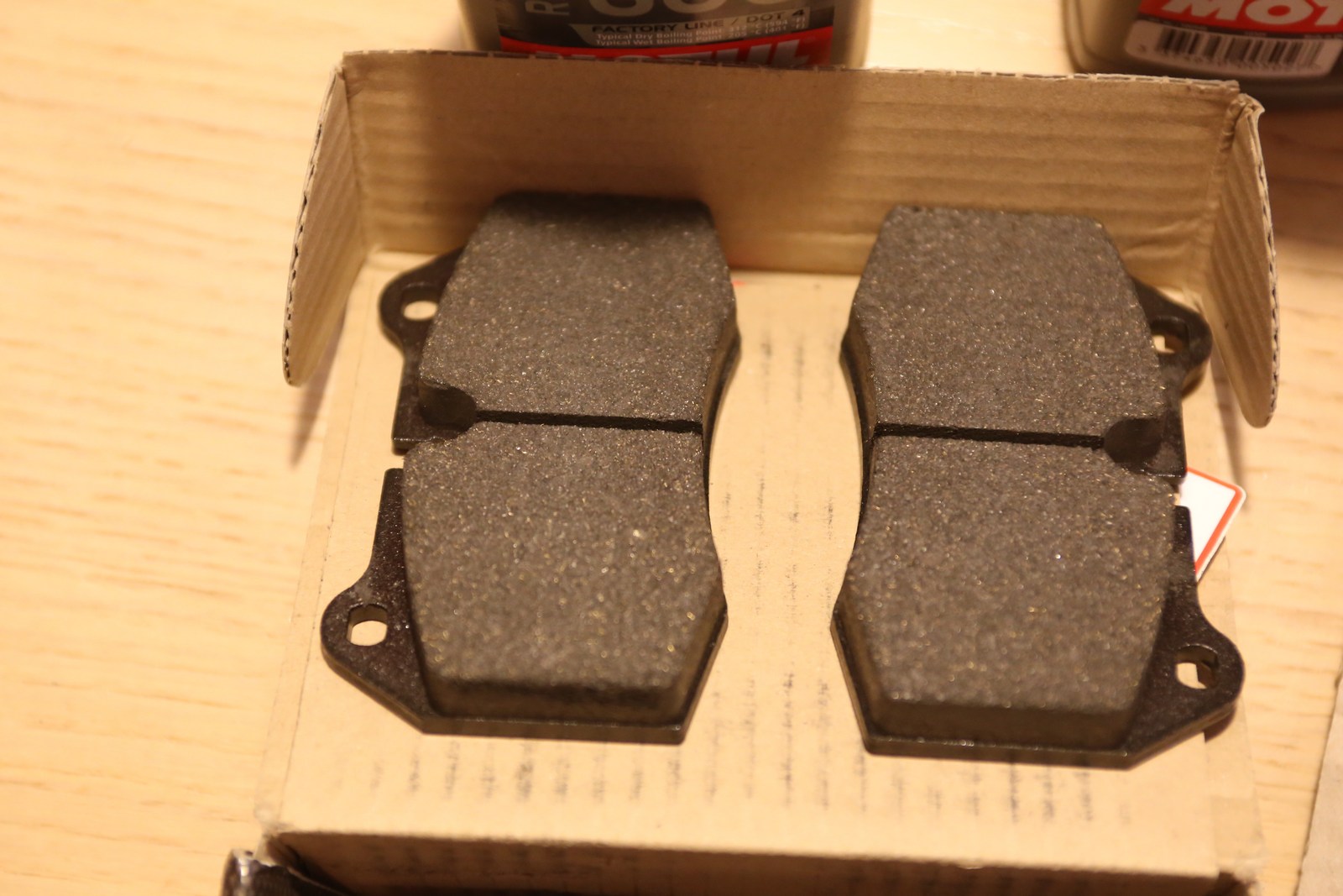

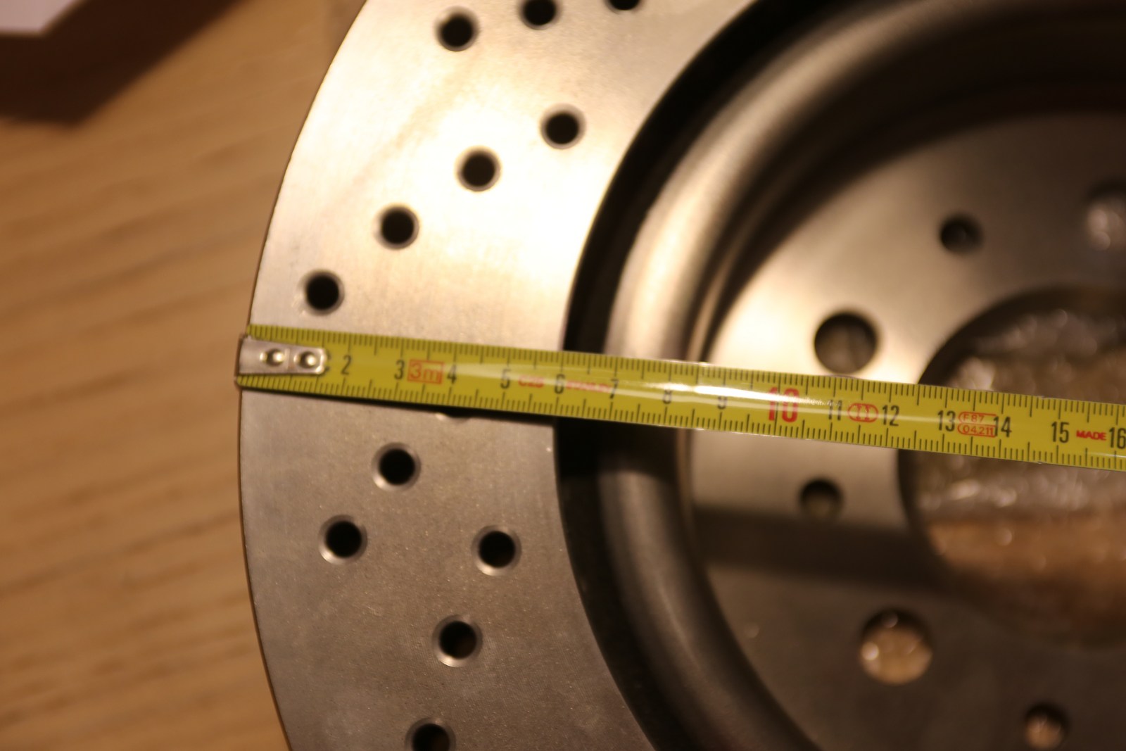

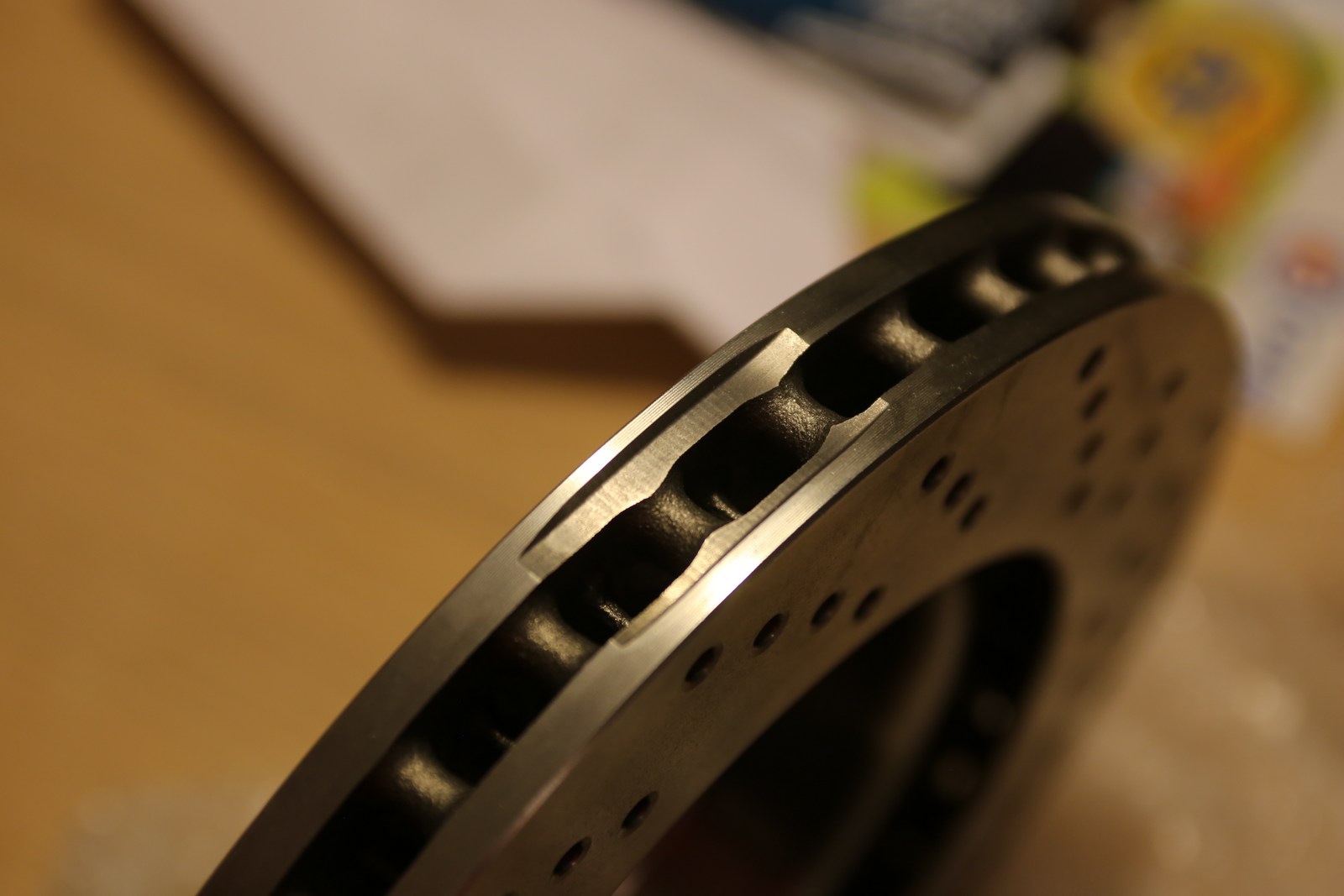

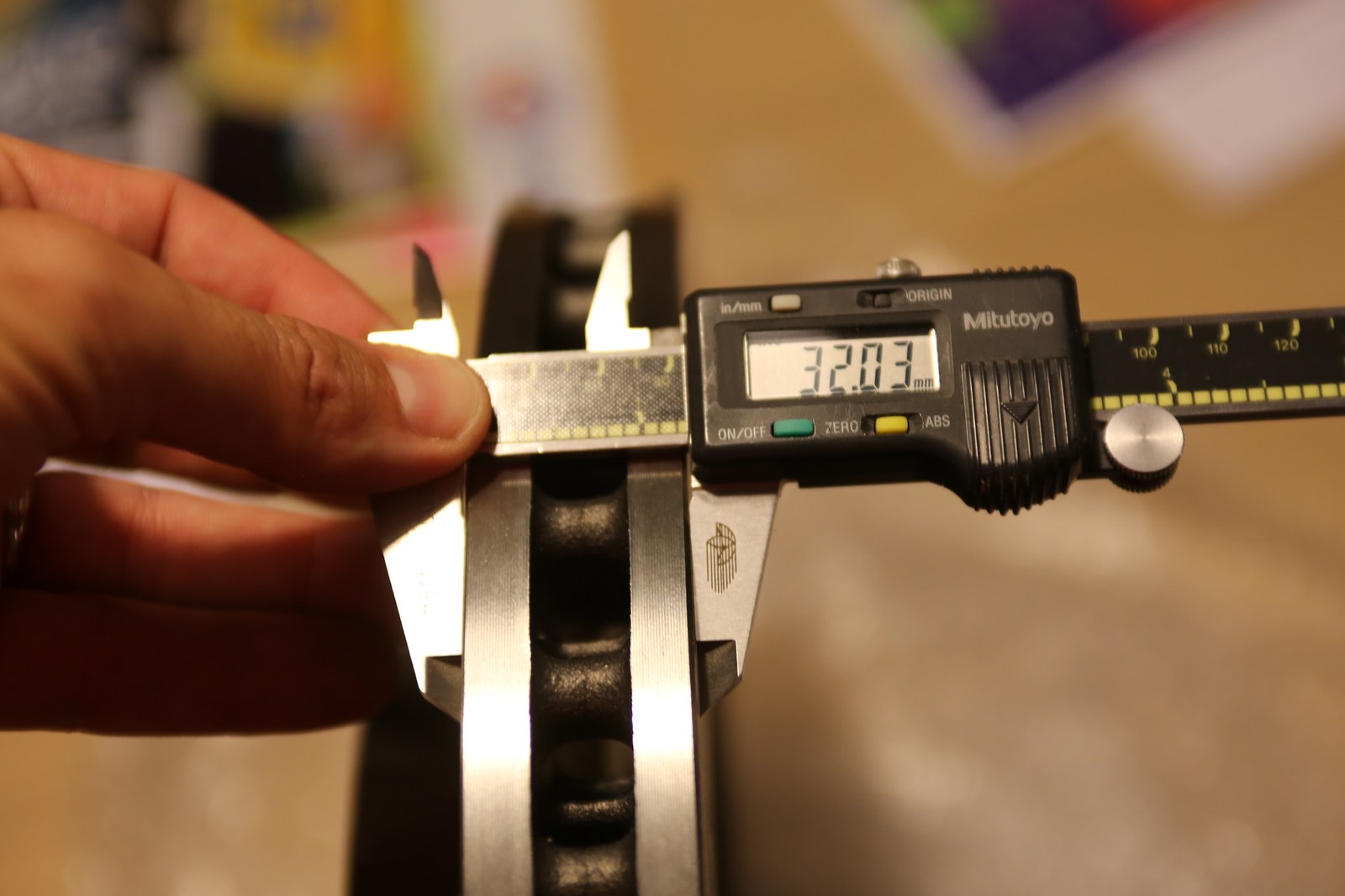

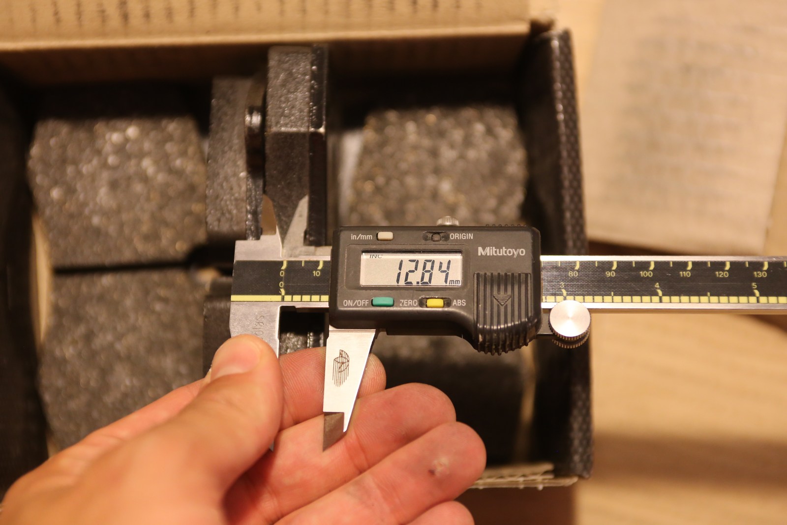

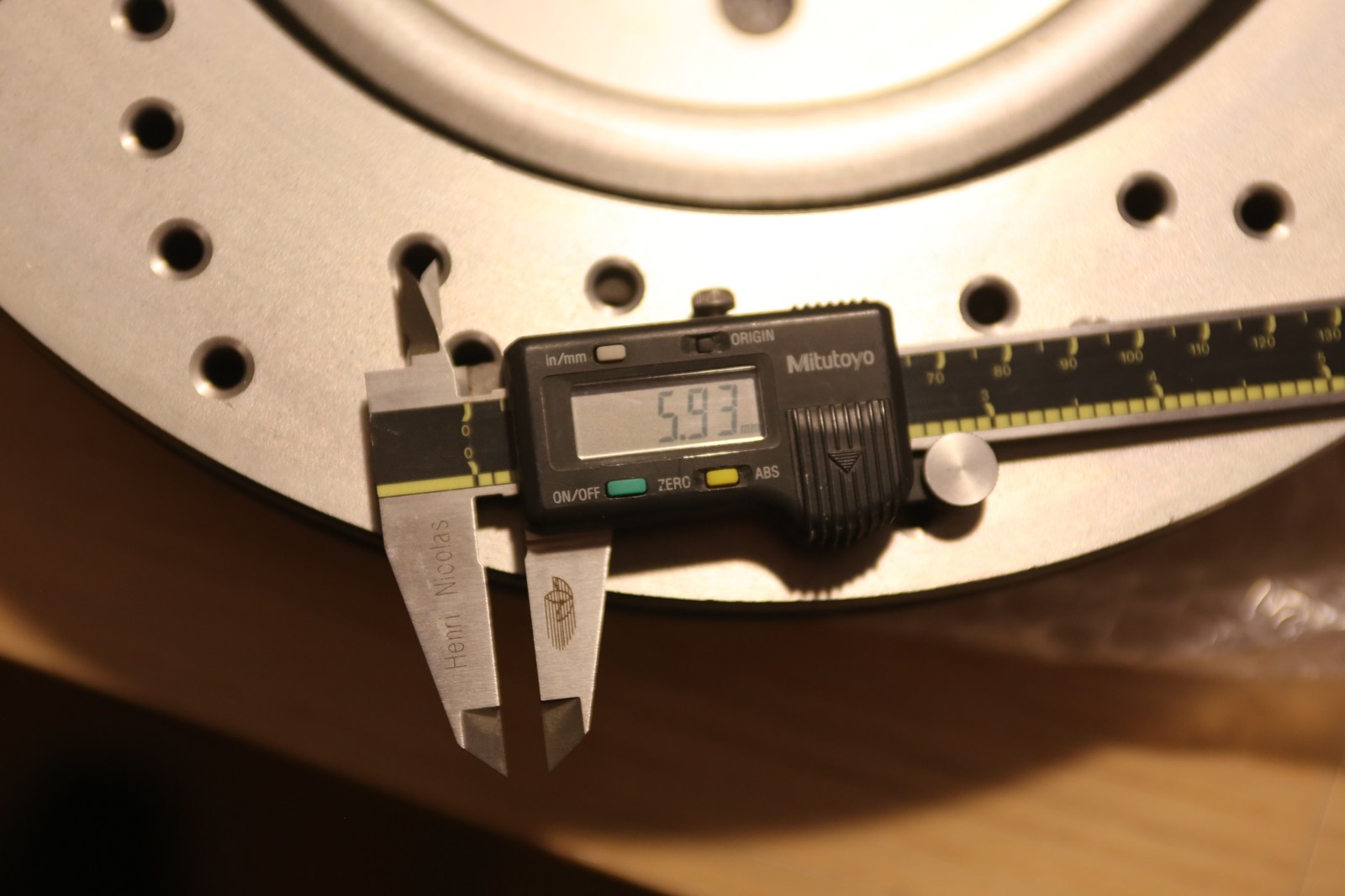

Voici donc les disques et plaquettes desormais montés a l'avant de notre 456 MGT:
henri66
le rodage commence.... Et ca mord deja BIEN MIEUX que ce que j'avais avant....

Plaquettes AV et AR et les disques AV commandés chez Pourchier.
Les disques AR sont indisponibles chez eux ainsi que chez Oscaro.
Il y en a chez Redparts mais 2 fois plus cher :wacko:
Je viens d'en trouver sur Amazon Uk mais je n'ai qu'une confiance limitée, peur de contrefaçons. Vous en pensez quoi ?
il y a 6 minutes, vitajojo38 a dit :
Pas tres cher chez superformance, j'ai pas idée du cout normal ?
http://www.superformance.co.uk/v12m/brakes.html
eurospares :
http://www.eurospares.co.uk/parts/ferrari/456-m-gta/all/rear-suspension-shock-absorber-and-brake-disc-19339/193152
Modifié par Oliv
vitajojo38
Commande des disques arrières passée mercredi matin sur le site qu'à indiqué Oliv et reçue aujourd'hui !
TOP !!!;)
Tout le reste viendra de chez Pourchier.
