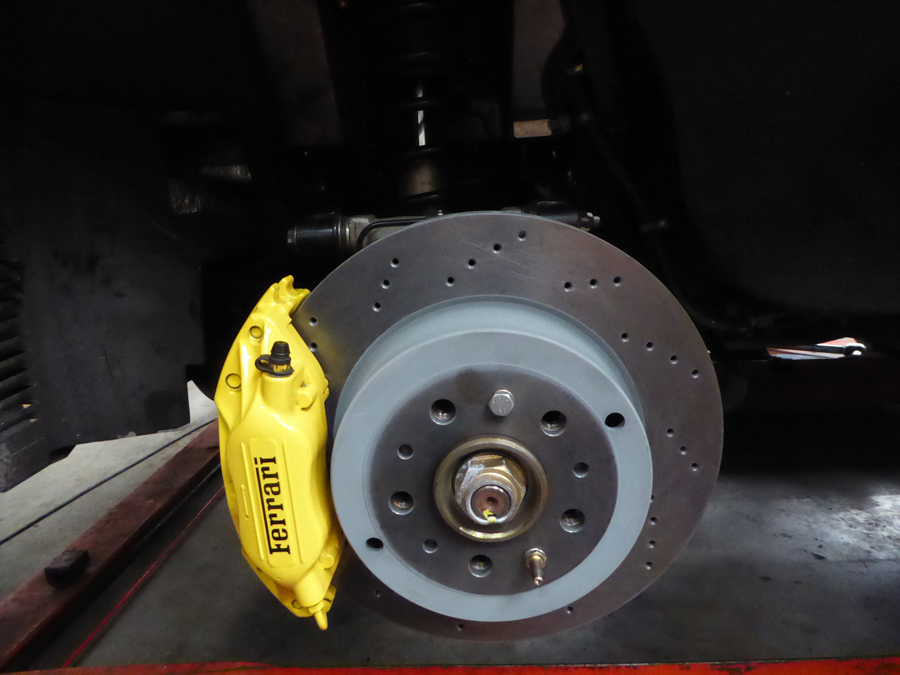

vitajojo38
Voila voila...
Par contre, quelqu'un peut m'expliquer pourquoi il y a un chanfrein sur l’intérieur du disque à un endroit (4e photo) ?
David 84
il y a 13 minutes, vitajojo38 a dit :
Pour l'équilibrer !!!
A la différence des roues, au lieu de rajouter du plomb sur le point le plus léger, on ôte de la matière au point le plus lourd.

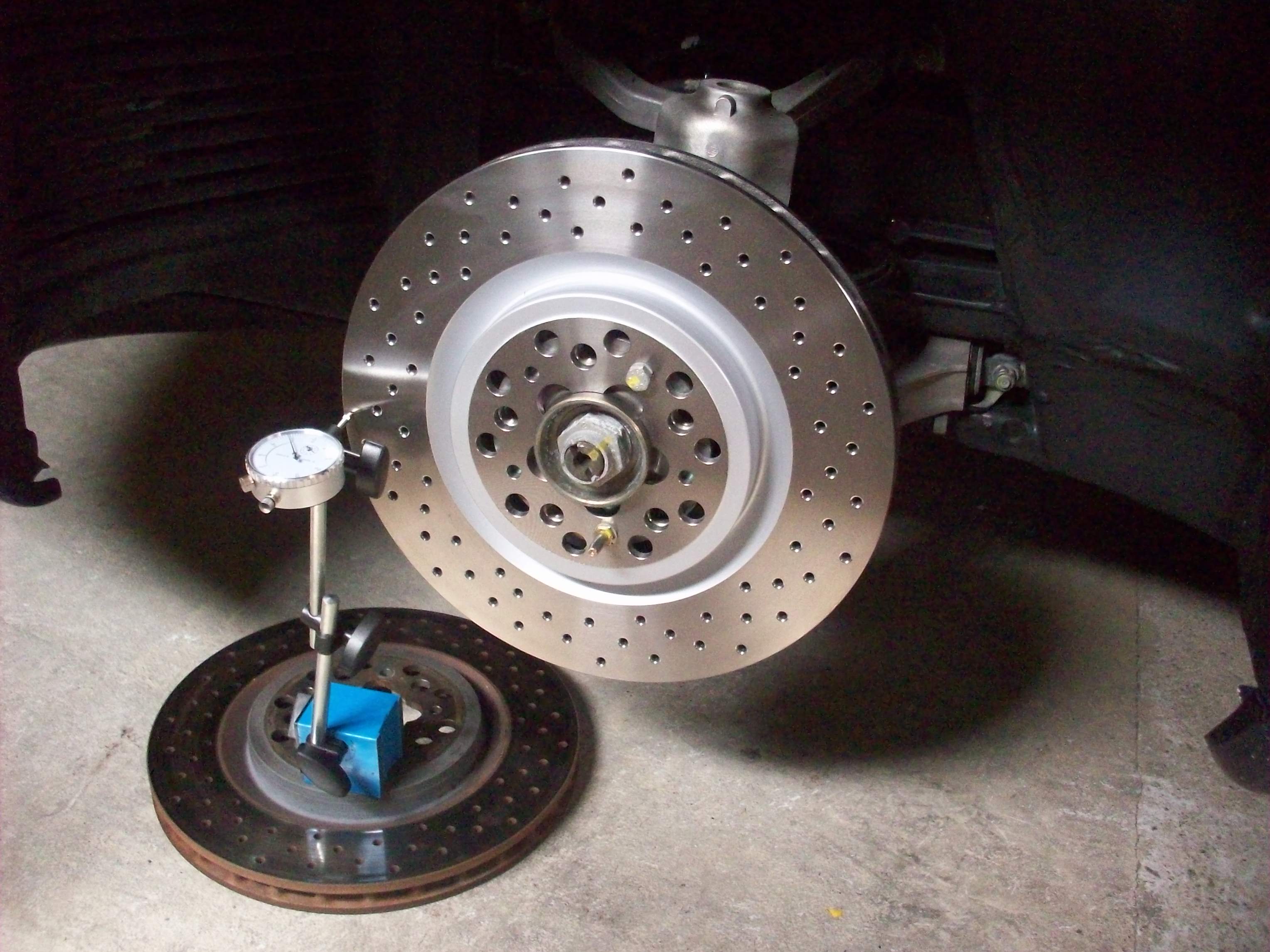

Maintenant, question à des champions :
Sur la notice des disques Brembo, ils disent de vérifier le montage avec un comparateur. La personne de Pourchier que j'ai eu en ligne me dit que ce n'est pas nécessaire. Quel est votre avis ????
Que Brembo écrit cela pour se couvrir. C'est un grand classique de nos jours dans des tas de domaines.
Maintenant combien le font surtout sur les daily...
La décision te revient mais Pourchier dit probablement vrai ;)

Il y a 2 heures, vitajojo38 a dit :
Ayé :D :D Réception des disques et plaquettes de chez Pouchier.
Ca peut pas faire de mal ....

Le 27 janvier 2016à18:02, eric355 a dit :
Tu bloques la direction au Neiman pour bloquer la rotation?

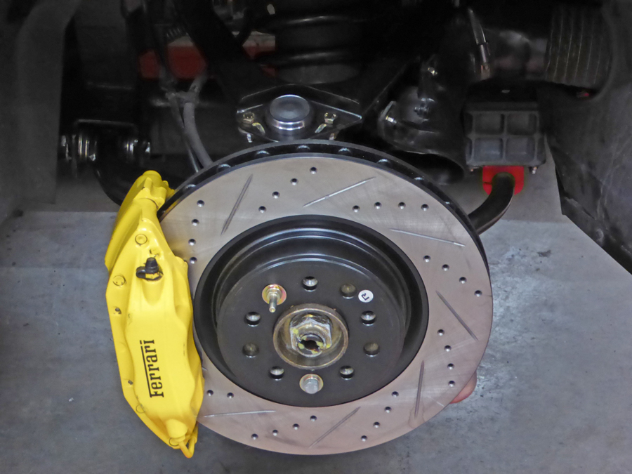

Il y a 7 heures, henri66 a dit :
Superbes. Alors ils couinent ou pas?
Les miennes couinent un peu mais uniquement en freinant à très basse vitesse (fin de freinage sur un stop).
Mais la sensation est totalement différente, plus de mordant, et encore je n'ai fait que quelques kilomètres donc elle sont pas encore rodées.

Il y a 8 heures, vitajojo38 a dit :
J'ai fait le même constat que toi. Ca couine a très faible vitesse et très faible freinage (en ville par exemple entre deux feux).
Par contre BEAUCOUP plus de mordant :-)

Le 18 mars 2016 à 17:54, vitajojo38 a dit :
Ca y est, mes plaquettes sont rodées. Je suis très satisfait: maintenant ça freine ! La sensation de seulement "ralentir" à l'attaque de la pédale est un lointain souvenir.
En plus les plaquettes ne sifflent pas, même aux derniers mètres avant l'arrêt (bords bien limés).
Vraiment des plaquettes à conseiller ces Ferrodo FDS.
