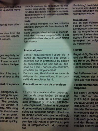

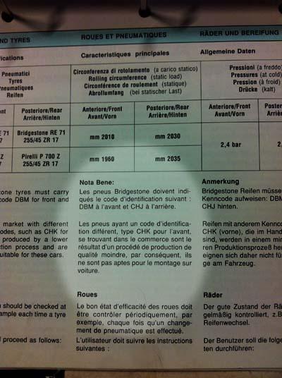

David 84 3 533 Signaler ce message Posté(e) le 20 septembre 2014 Pour illustrer mes propos et mes sources (manuel d'atelier Ferrari) :1 - les pneus se changent par 4 sur un 3482 - les Bridgestone RE71 (puis idem) avec les S01 sont spécifiques aux 348 Citer Ferrari 348tb #93317 , Ferrari 328 GTS #77637Notre histoire - 348 en photo - Essai longue durée sur Ferrarista par Franck Partager ce message Lien à poster Partager sur d’autres sites
