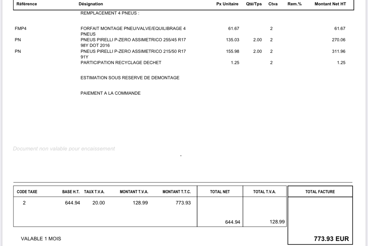

Augustin
Je fais remonter ce sujet sur les pneus de 348.
je suis justement en train de changer les miens !
J’ai reçu ce devis pour 4 p zero asymmetrico et j’étais positivement surpris par le prix.
est ce que la référence vous paraît être la bonne?
je veux être sûr de ne pas me tromper!
@David 84 @Phil348 @Ga68

Attention que les pneus arrières datent de 2016. Ce qui fait que le prix est bas.
Votre avis @David 84 @Ga68?

Merci @Phil348 pour la réponse.
j’ai eu effet finalement compris pourquoi ce n’était pas cher.
jai demande au garage de mettre les pneus les plus récent. Et les 4 pneus m’ont coûtés 900 euros in fine.. donc dans la norme !
