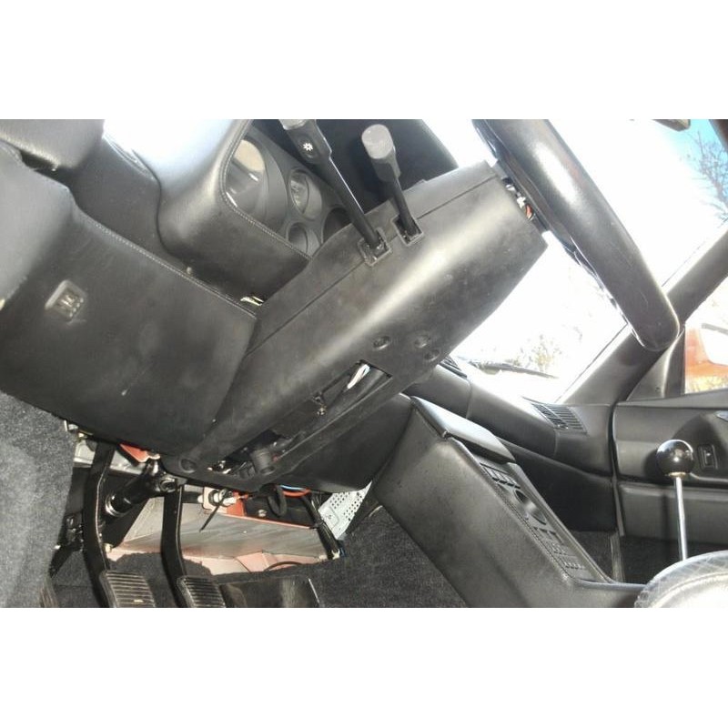

Alainsh
Bonsoir à tous
Travaillant pour un collectionneur depuis plusieurs années, ça dernière folie est une 348 mais après quelques tours de roues il à trouvé la 348 vraiment très raide niveau direction ( personne de 78 ans ). Donc il m'a chargé de trouver une solution pour rendre ses escapades nocturnes en bord de mer plus agréable. Après avoir étudier plusieurs solutions nous voulions garder le véhicule le plus originale possible et nous sommes tombé sur https://www.madirectionassistee.com/fr/ , il distribue un kit prêt à poser pour la 348 et d'autres Ferrari ou Italiennes, la colonne d'origine est conservée ce que mon patron voulait absolument en cas de revente du véhicule et surtout il voulait que cela soit discret ( ci joint une photo que le distributeur nous à envoyé )
Nous devrions recevoir la colonne d'ici 10 jours et si cela est correct, je pense faire pareil sur la 308 et sur la Ghibli.
Je vous ferais un retour sur le montage et la sensation de pilotage une fois installé.
Alain
direction-assistee-electrique-ferrari-34
RedDreams
Ce qui est TRÈS important, c'est le module électronique d'asservissement à la vitesse, sans cela, on se retrouvera avec une direction assistée des années 80 qui, associée à la démultiplication importante de la direction d'origine, va donner une sensation floue à haute vitesse...
Ici, c'est réglable Uniquement avec un potentiomètre, à mon avis, pas génial vu le prix...
Sur la 308, je suis curieux de voir où il place le servomoteur...
Modifié par RedDreams
