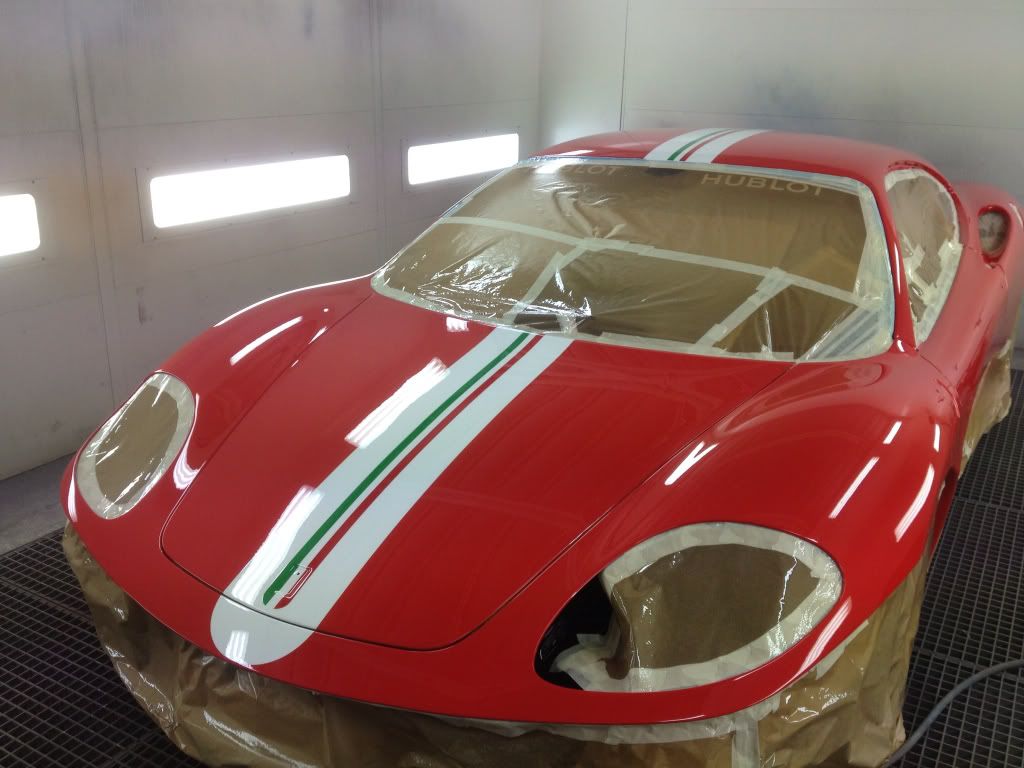

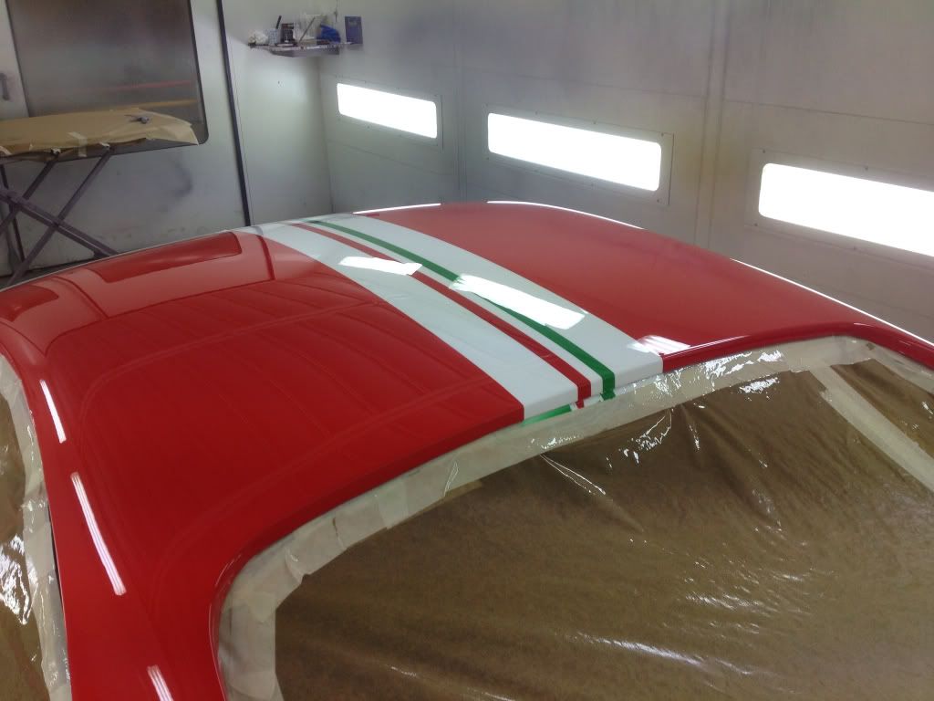

Franck 7 093 Signaler ce message Posté(e) le 26 février 2013 Merci Franck de ton message ,je vais te répondre .Nous avons d abord ponce tous le véhicule , fais des raccords de peinture ou il y en avait besoin ,Puis pose la bande adhésive origine FerrariEnsuite nous avons vernis l ensemble du véhicule complet .Après séchage , nous avons ponce de nouveau le véhicule complet surtout au niveau des bandes pour rattraper "l escalier "que l épaisseur de l adhésif a former avec le vernis.Le fait de rattraper tous cela au ponçage et de revernir a nouveau celui ci , nous permet d avoir un aspect au touche sans aucune aspérité et avec une profondeur a la vue dans le vernis " mieux que l origine " MDR !!!!!Bon j espère avoir pu vous apporter mon aide au question que vous vous posez .Très amicalementHervé ....(Je vous montrerez à nouveau le re vernissage de l auto et le résultat dans la semaine )Merci pour tes explications Hervé ! C'est très intéressant cette histoire de reponcer pour revernir et obtenir le bon niveau d'épaisseur.Du coup est-ce-que les parechocs et bas de caisse sont restés d'origine ? P.S. J'espère que tu nous fera voir aussi les photos du remontage de la Lotus. Citer 👉 Vous aimez Ferrari ? Passez de spectateur à acteur. Devenez Adhérent Ferrarista.club et vivez l’expérience complète. Partager ce message Lien à poster Partager sur d’autres sites
ScuderiaCH 1 008 Signaler ce message Posté(e) le 26 février 2013 Oui Franck vous verrez la lotus remontée Et pour les pare chocs et bas de caisse reste en peinture origine en principe Je verrais cela après avoir termine la peinture de la CS ....Et vous verrez Hervé Citer Partager ce message Lien à poster Partager sur d’autres sites

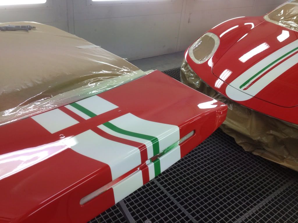

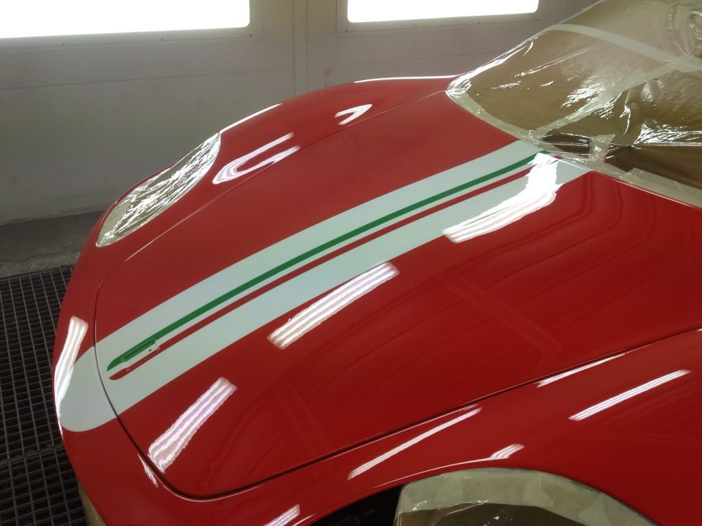

ScuderiaCH 1 008 Signaler ce message Posté(e) le 27 février 2013 Bon voilà de nouveau la CS revernie a nouveau !!!!Et voilà Hervé !!!!J espère que cela donnera des idées à certain !!!! Citer Partager ce message Lien à poster Partager sur d’autres sites
ScuderiaCH 1 008 Signaler ce message Posté(e) le 27 février 2013 (modifié) Pour vous montrez la première fois du vernisEt maintenant Sur la première photo vous voyez que nous avons effectué des raccord de peinture vous le voyez sur le Parebrise av il y a du rouge Alors que sur la deuxième photo il n y a que du Vernis Hervé Désole je ne peux plus mettre de smillée !!! Modifié le 27 février 2013 par ScuderiaCH Citer Partager ce message Lien à poster Partager sur d’autres sites
