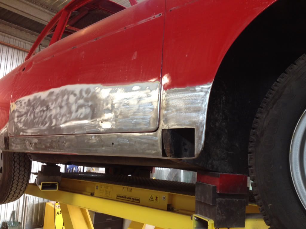

Pareil pour le bas de porte
7781a18ddfd42d362ffad2e06ccd8934_zps288e
4d690b350ff7d3d88abb0ac4a24589bc_zpsfbbb
d3d029ed40c645ca3ebfeb402166674c_zpseec9

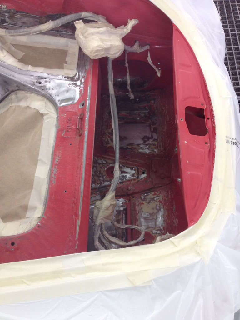

Et on prépare les intérieurs
53e9acacb57fa3315fe0bec10c317fe2_zpsc350
8138a8cf729f6b7202b2e4faf37f0f5a_zpse623
9adc86afa89f7d3c63a782aa8b203c20_zps7d8b
09290597bb7120b7868d1037eb10fbbe_zpsc6a1

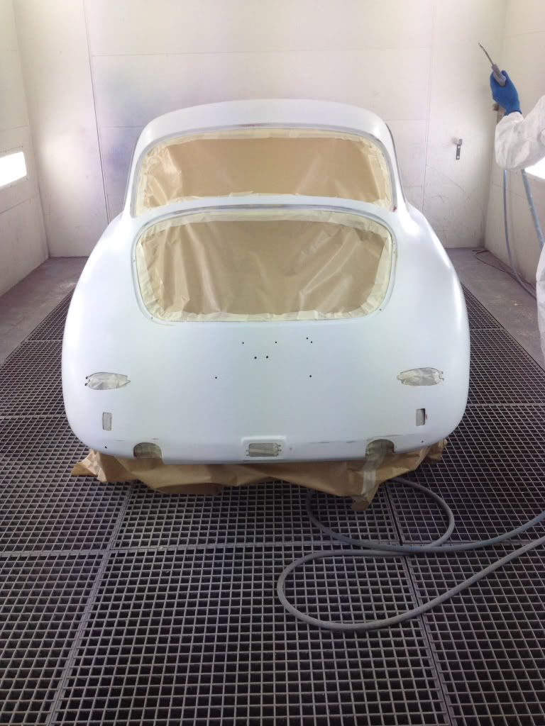

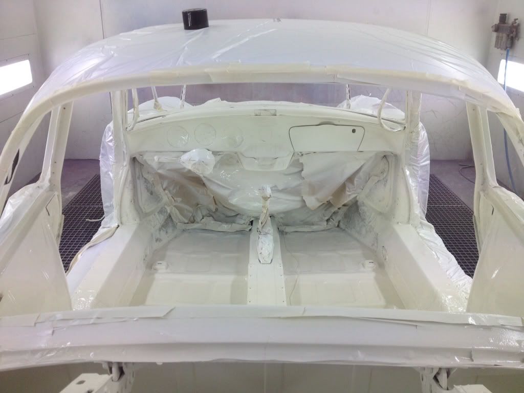

Et peinture
0ae522c75166758566d4c0354c7499cc_zps59cc
b453b9d98c9999c5ce1683ca12fbe46d_zps05a0
cb3dd451a020993dc882e9c69da4bc3b_zps0acf
520b18ececa5c19a29feddc83e0173cb_zps7d61
3dda828d3cd2bc8f90805f6c2e0c3b76_zpsba3f

Bon voilà la peinture
def3055177128414618783eeb427eb92_zps6c2f
904a8aa19d2eaa377e25ac47480736f0_zpsc287
c9865d63f8a266c91d6ddb2262ebdafb_zps482e
ee2723ee5f40a425c4748b52e8ff5dad_zpsb367
406598d06051260ca588322e2bd5b52b_zpsb3a0

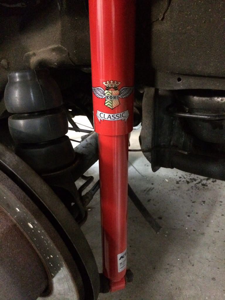

Et les amortisseurs
7da787fbc309b7a341c2c9e594619ed4_zps4414
95f61eb63d72340313964446889899d2_zps6b26

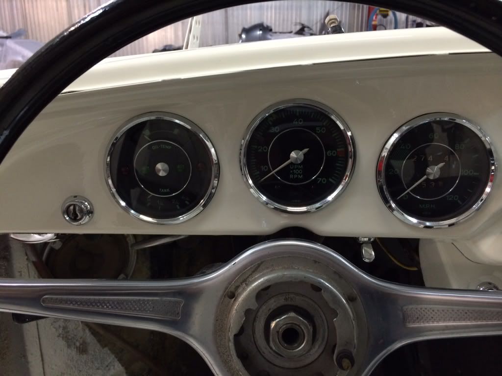

Et voilà le tableau de bord remonte
9793fe5fe86d36c2aab35f9f6cfe9380_zps5fa9
0c3f328e38362c70f748fbe5c53517db_zps2df3
31547eef999234054355204b56fae583_zps0373
27ea4a041408771b8e33a9dd05cd76ac_zps4627

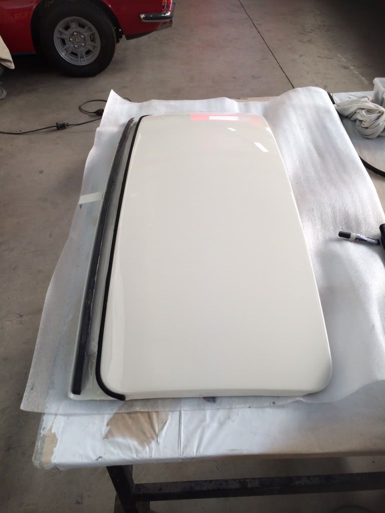

Pose des nouveaux joint du toit ouvrant
aced07924a215d105f463e65a955e918_zpsd8cb
852c725c1232d68b0576414386c292f2_zpsddcb
Et pose de celui ci

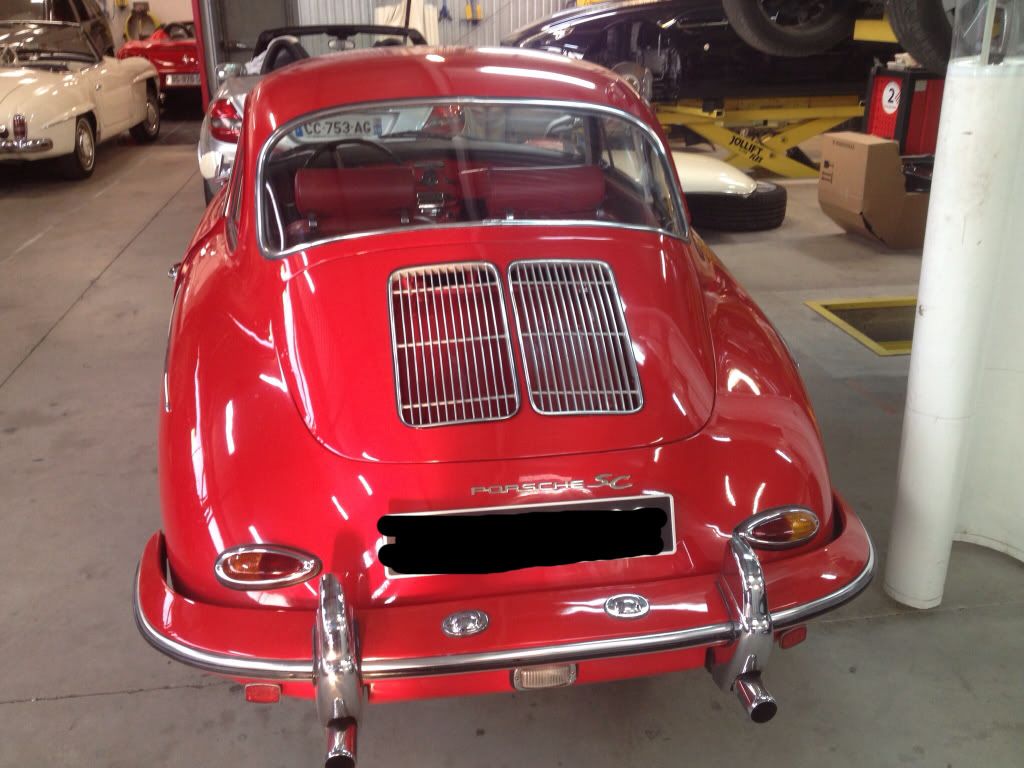

ScuderiaCH
Bon voilà pour ce soir ........

Je disais il y a quelques temps que je ne trouvais pas mes mots pour exprimer la justesse et la passion pour ton travail, Hervé, mais je crois qu'on
peut encore en trouver devant cette Porsche 356.
Un travail d'usine, et bien des gens qui refont soit disant les autos n'arrivent pas à ce niveau de perfection, du souci du détail...
Bref je suis comme un gosse qui attend la suite d'une émission qu'il aime et impatient de connaitre ce qui va se passer dans l'autre épisode.
Tu as aussi Hervé d'avoir près de toi des collaborateur aussi passionné que toi pour ce travail. Merci à toi, merci à eux de nous donner cela... Mic :wub:
