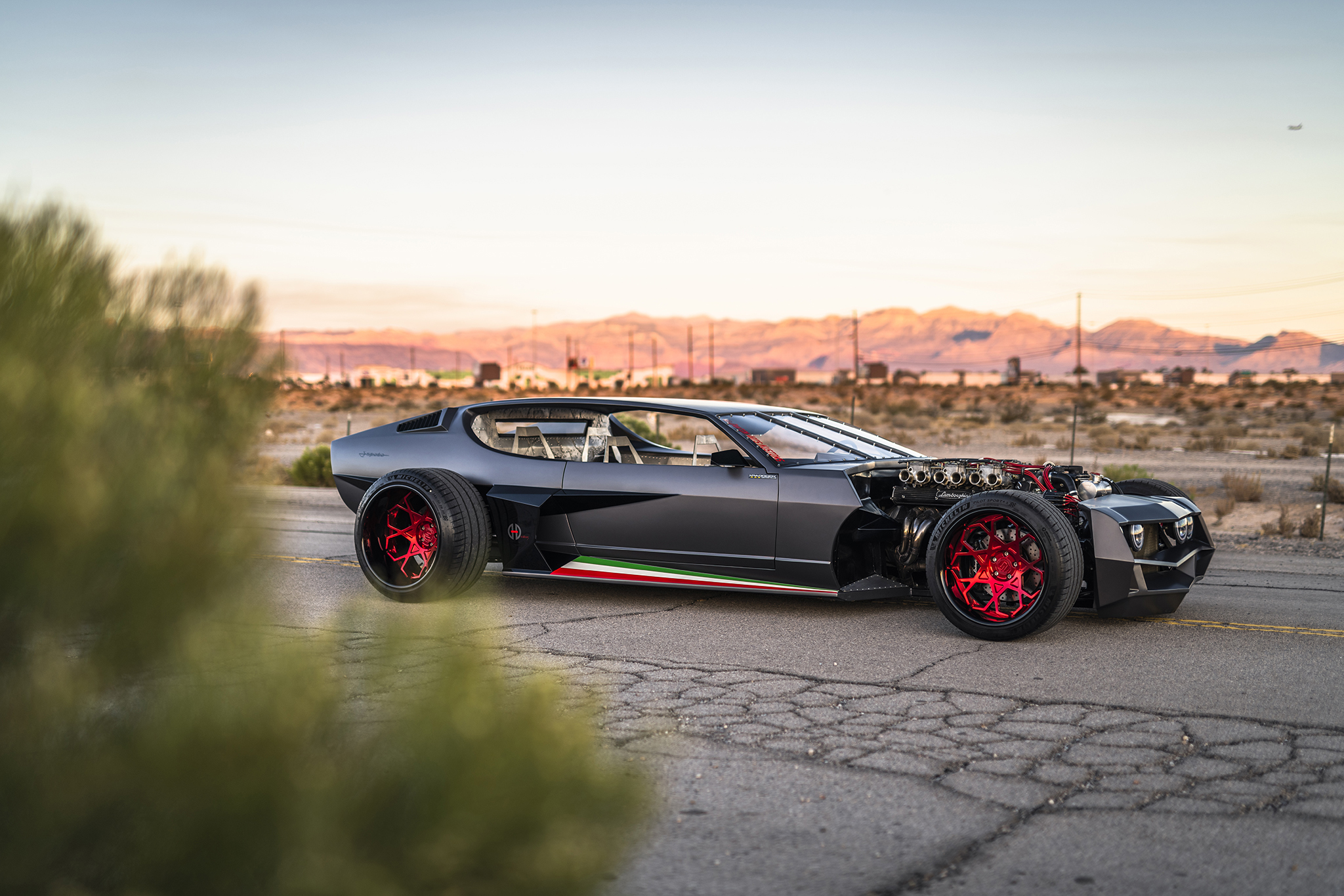

Son salon de prédilection c'est le sema show, c'est typiquement ce qui plait là haut.
Moi ce que vois c'est un Artiste avec un grand A.
Ça plait ... ça plait pas, l'essentiel c'est que l'artiste arrive à en vivre en continuant dans son délire à la madmax.
Je surkiffe mais l'utilité est plus que limitée.
Je préfère tes créations à celles de lazareth. Hot ou rat rod de luxe, design madmax/sf.

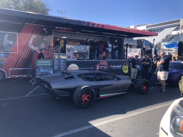

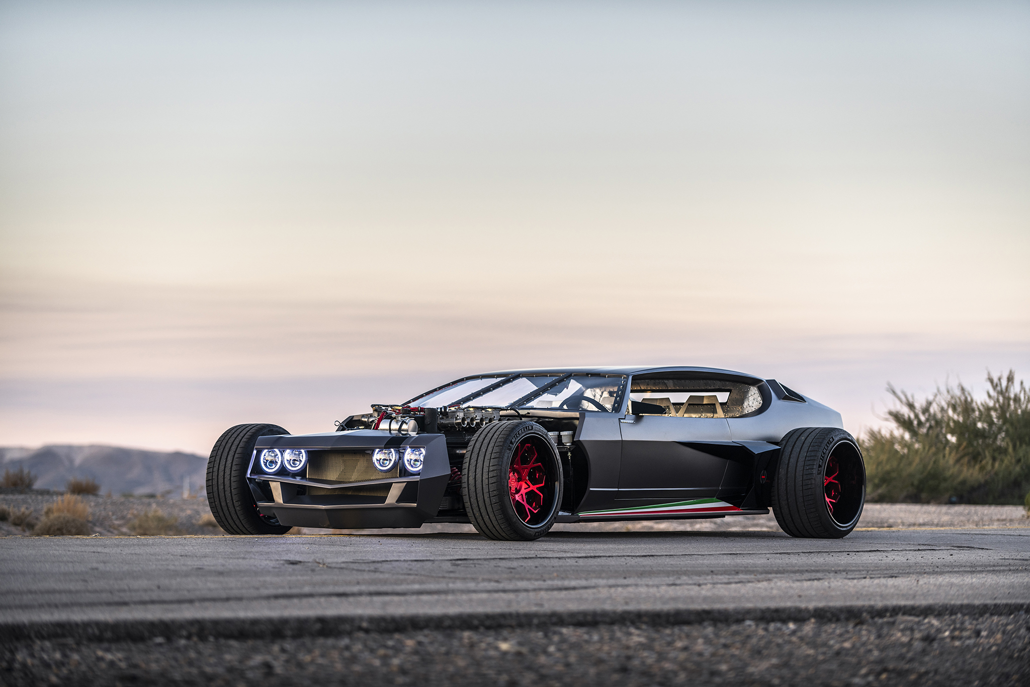

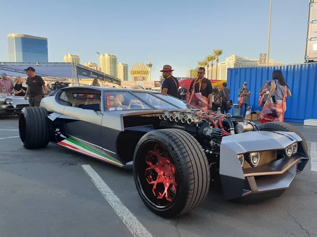

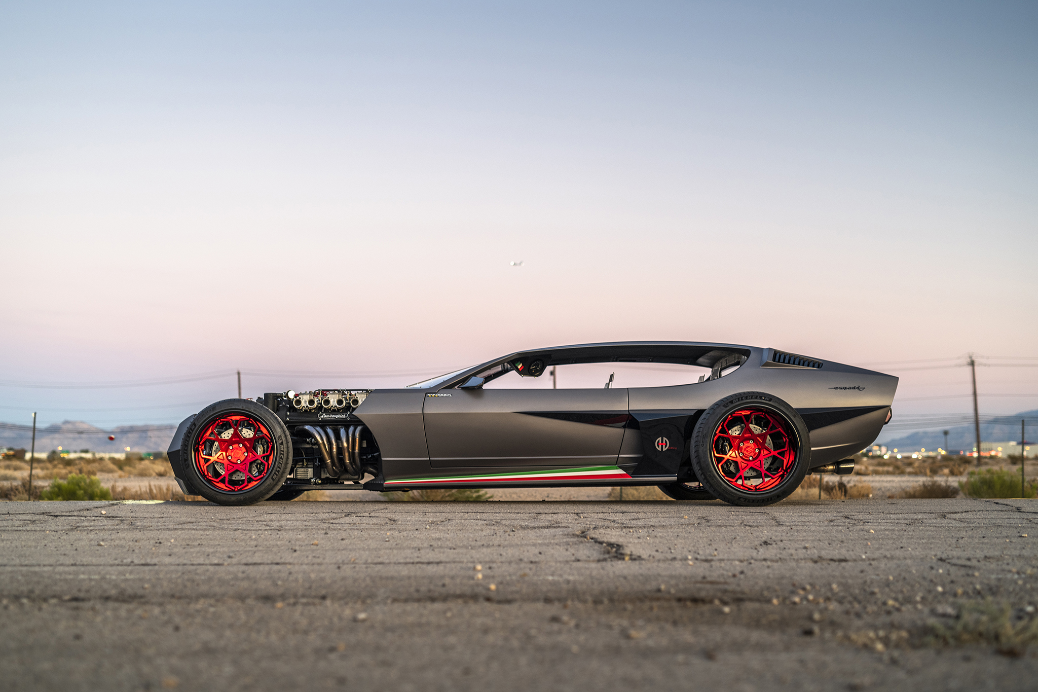

Bon nous voilà de retour du Salon Sema Show 2019
une expérience vécu avec l’équipe de Carrosserie Herve
et la rencontre avec un GRAND HOMME Mr Chip Foose

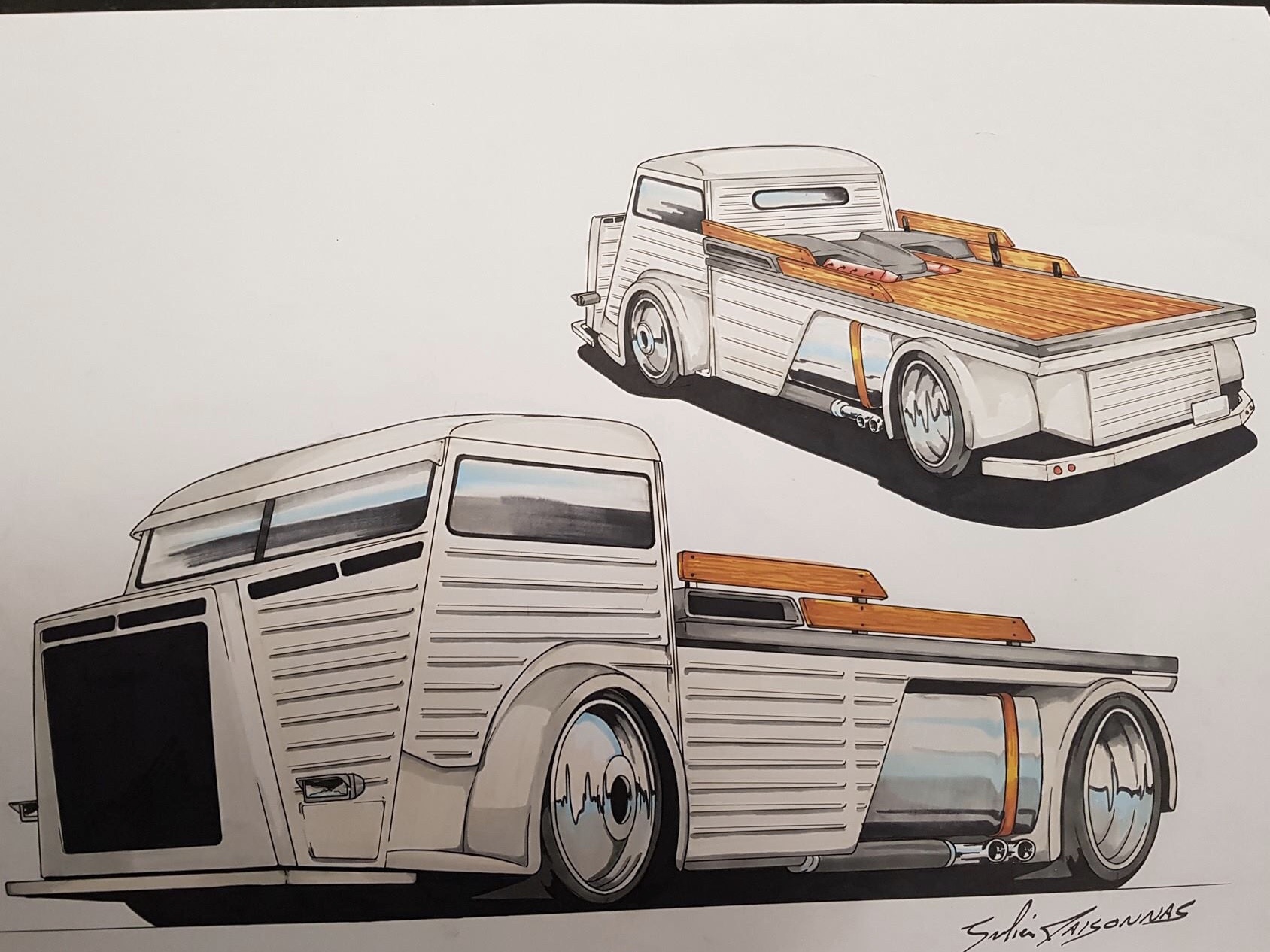

une idée comme.....’ ça proposé par Danton arts Kustoms avec une mécanique ou pas :D:D;)
le futur nous le diras

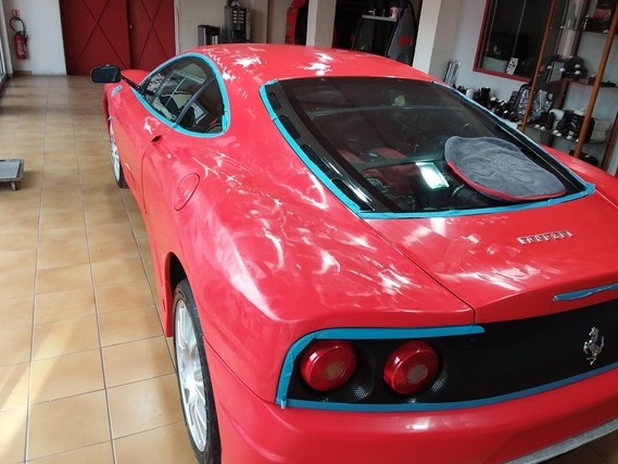

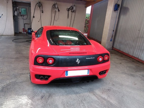

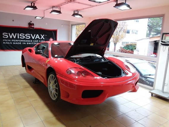

Je profite de ce topic pour poster quelques photos de la remise en état de la peinture d'une 360 Challenge Stradale. :)

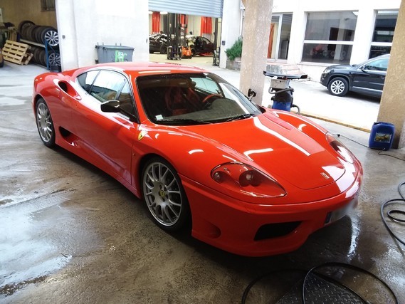

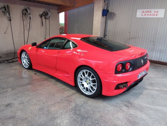

Passage obligé par l'aire de lavage pour laver la carrosserie, les passages de roues, les jantes...
Puis on la laisse sécher tranquillement :

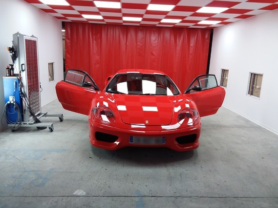

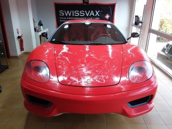

Ensuite direction le local de lustrage :

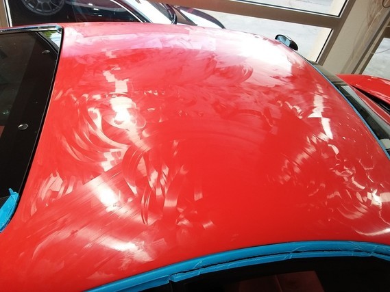

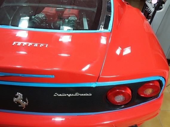

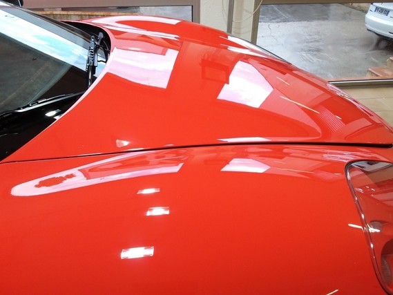

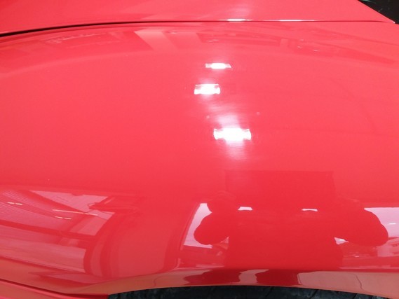

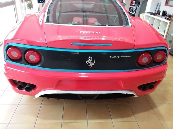

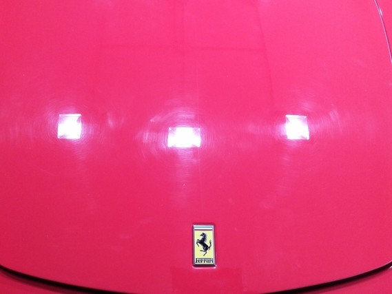

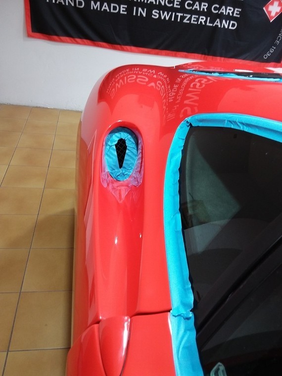

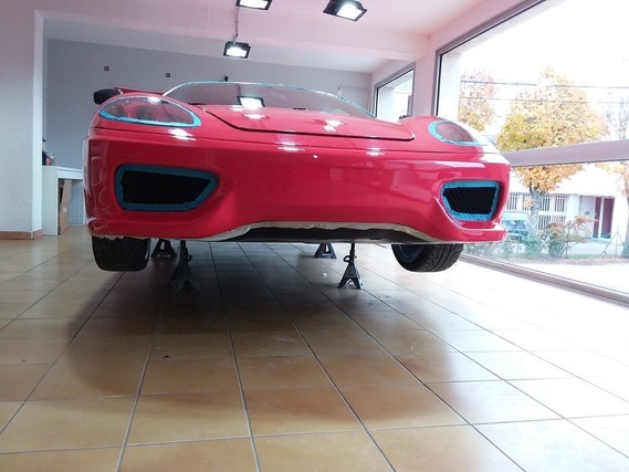

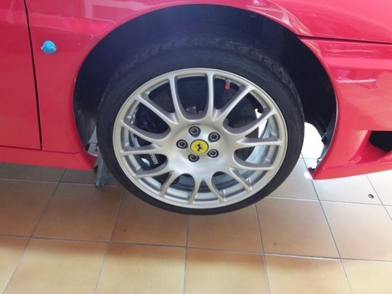

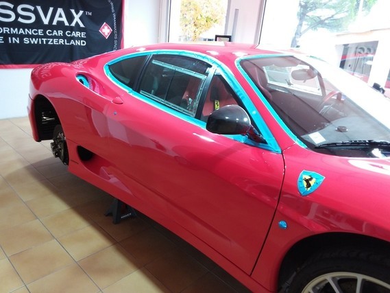

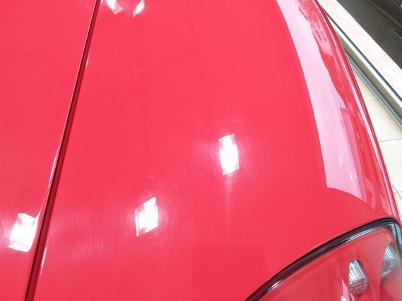

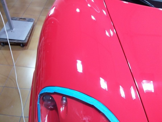

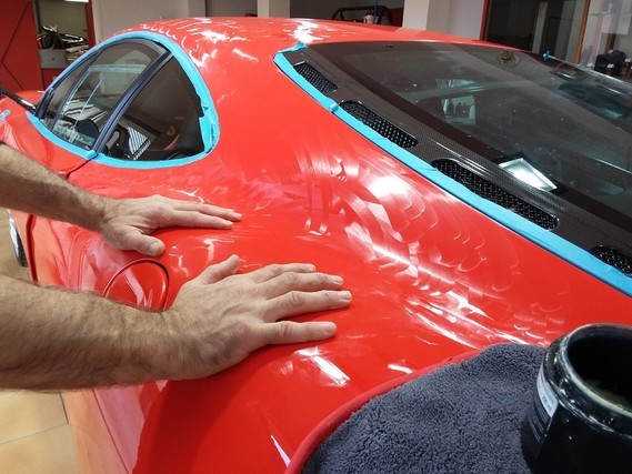

Elle a été mise sur chandelles car nous devions repeindre deux jantes. Ensuite masquage des parties sensibles, entrées d'air, joints et dépose des plaques d'immatriculation. On peut voir l'état de la peinture avant lustrage :

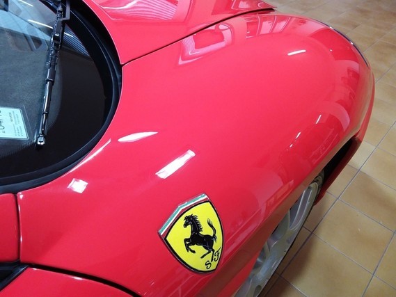

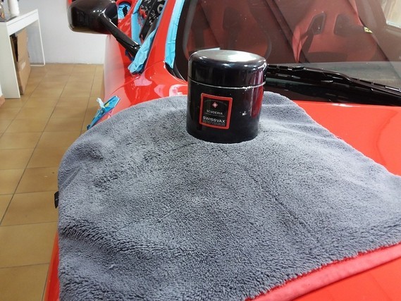

Une fois la carrosserie lustrée, reste à appliquer à la main la cire qui va bien :

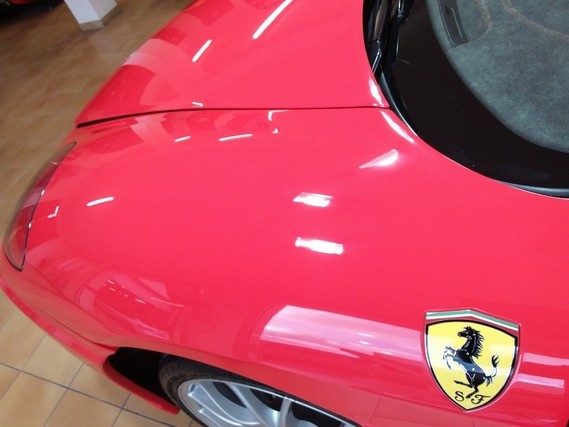

Quelques dizaines de minutes plus tard la cire a durci juste ce qu'il faut, il est temps de la "tirer" avec la microfibre. Le rendu final est bon au vu de la base de départ, et elle est douce comme une peau de bébé à présent :lol::
Les jantes ont elles aussi été cirées :

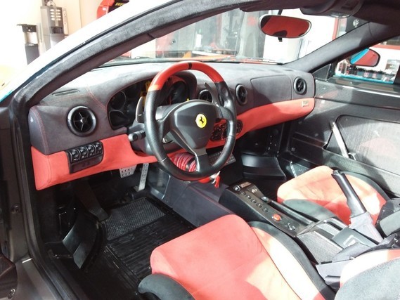

L'habitacle a été dépoussiéré, aspiré, nettoyé avec les produit qui vont bien et l'alcantara a été détaché :

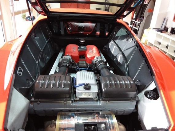

Le compartiment moteur n'a pas été oublié, avec un grand dépoussiérage et un nettoyage des pièces en carbone :
Elle est de nouveau toute pimpante

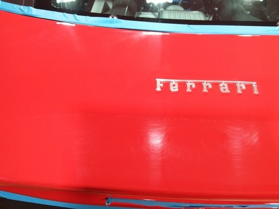

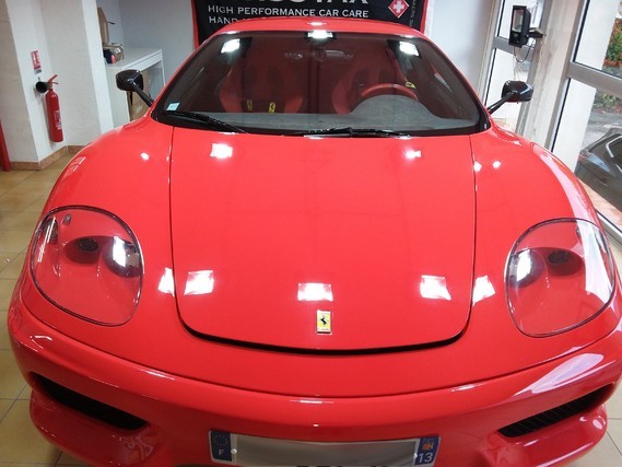

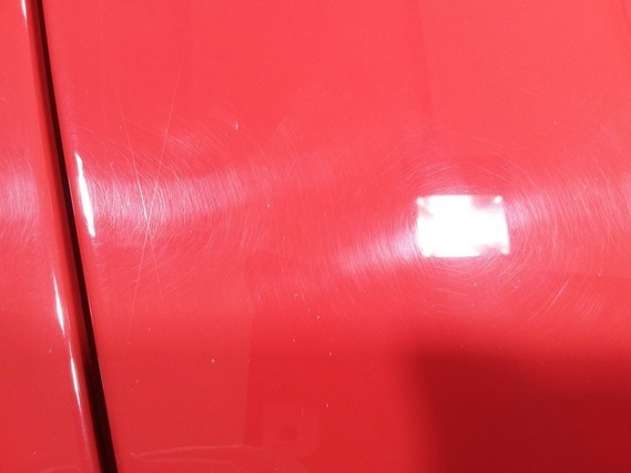

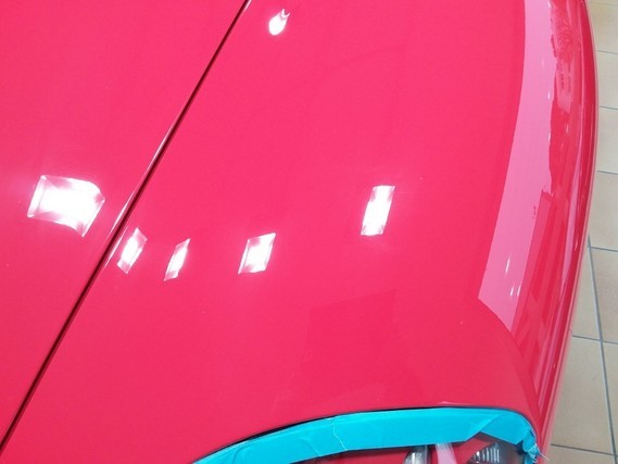

Ne pouvant pas éditer le message, voici des photos de la carrosserie "avant" :
Après
