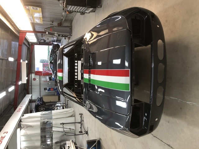

La voici avec les ouvrants
Herve
J'adore ton projet!! En sellerie intérieure tu as prévu quoi?

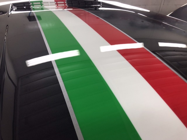

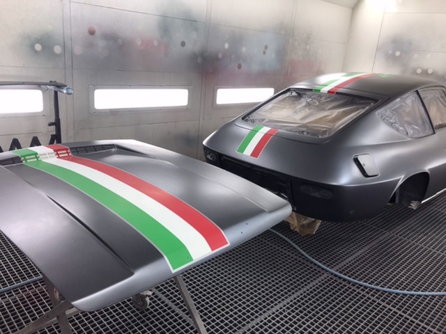

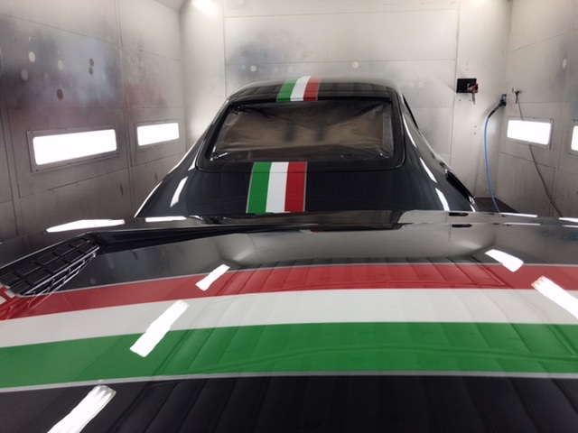

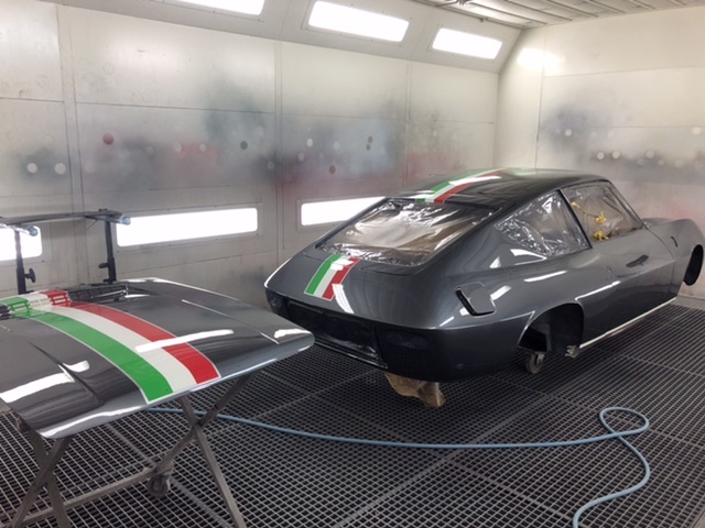

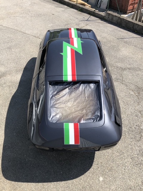

Bon je vous fait ENCORE voir Ma Fulvia Zagato car après avoir était peinte, un dépolissage complet puis une nouvelle fois en cabine pour un revernissage complet (Merci Glasurit) pour avoir un effet miroir
Là je peux dire que j’ai atteint le TOP DU PLAISIR ET DE LA PASSION qui me fait pratiquer mon métier avec toujours au temps d’envie

Sellerie. D’origine en noir
Je voulais juste faire une auto avec une peinture Perso exceptionnelle et tous le reste d’origine

Je vous explique à tous :
peindre une auto aujourd’hui se compose de deux à trois couche de base mat ,puis s’il faut vernir pour la brillance et la protection
Là il y a d’abord trois couche de vernis aussi
on laisse sécher avec étuve , et la pour 95 pour-cent des personnes cela est merveilleux
quand on veux du miroir et de la profondeur on dépolie à nouveaux le vernis et ré vernis avec trois couches de vernis
Et là on a  le résultat que je vous montre
moi j’utilise les produits Glasurit ( je suis Classic car colors de la marque ,c’est à dire un des référent pour la restauration des véhicules)
pour une réalisation comme cela ,il ne faut pas regarder le budget produits.......en plus du temps passer à réaliser ce type de personnalisation
voilà j’espère avoir répondu à vous interrogation

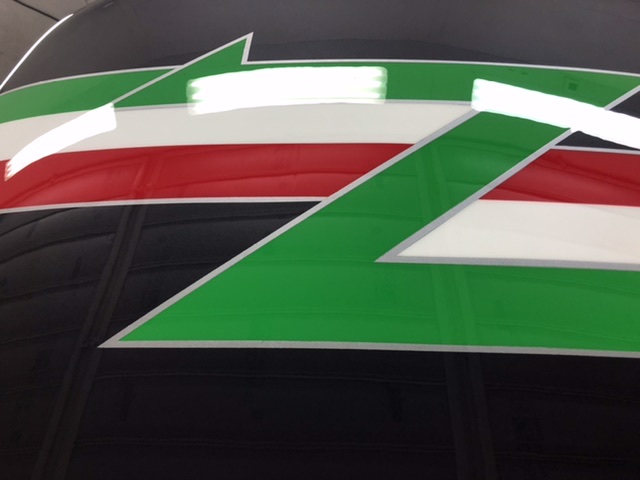

Salut Hervé,
Ce que j aime dans cette bande, grâce à ton Z au graphique malin, tu as ton drapeau italien toujours à l endroit, que ce soit à l'avant ou à l'arrière. C est habile. Aurais tu été marqué par la première strippe autocollante  de rikky ? :D

LINO27
il y a 5 minutes, the jedi a dit :
Comme sur les Pista Piloti
Lino27
the jedi
il y a 4 minutes, LINO27 a dit :
Tu as une plus grande culture que moi sur ces autos :D

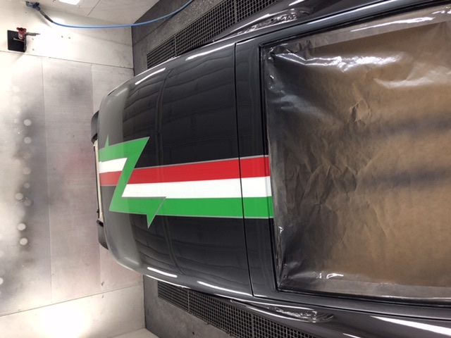

Magnifique :wub: ! Le Z du toit est une idée géniale, bravo !

ScuderiaCH
Il y a 14 heures, the jedi a dit :
Salut Hervé,
Tu l’as dit OUI ......non je voulais juste avoir le drapeau toujours à l’endroit ;)

Magnifique travail, comme d'habitude serai je tenter de dire!
Félicitations Hervé ;) et le coup du "Z" (de Zagato) est remarquable pour avoir toujours le drapeau dans le bon sens.B)
