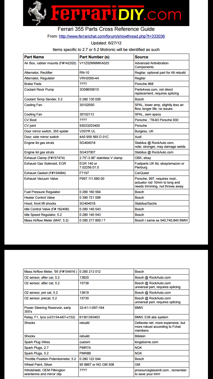

Compatibilité et équivalence des pièces pour F355
Cavalino-974
Génial on devrait faire ça pour tout les modèles
Si j'ai des infos je les posterais
Merci aux animateurs
Réservoir huile capote pour spider ref 168881
Truc en plastique translucide souvent fuillard
J'ai changé le mien chez  http://www.roofmotorsdirect.co.uk   70 € au lieu de ... 260 chez ....
C'est le même que AUDI et autre
Référence OIL RESERVOIR - Volkswagen (8G0-898-101)
http://www.ferrarichat.com/forum/141690668-post79.html

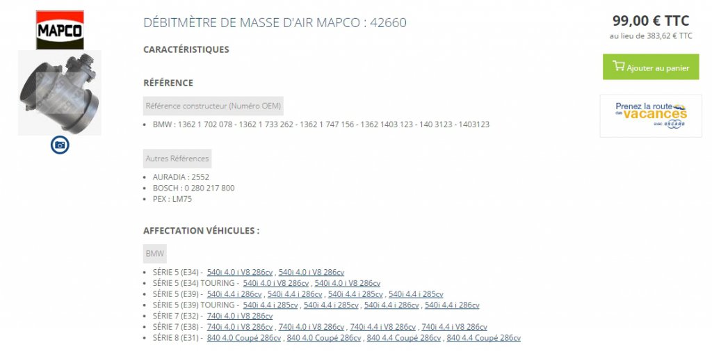

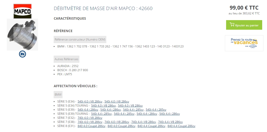

Je viens d'essayer ce débit-mètre, présenté comme équivalent du Bosch.
=> Passez votre chemin, ça ne marche pas.

Pour rappel :
seadweller
Superpost que je découvre .
@Franck peut tu le déplacer dans la nouvelle section que tu as créé (tutoriel et entraide, F355) ?
Il y a 7 heures, seadweller a dit :
Merci @seadweller, j'ai ajouté la référence vers ce sujet.
