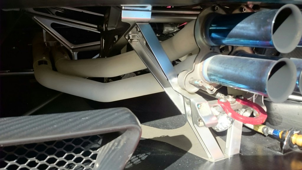

Fais un traitement céramique de ton échappement !
:wub: le jour où je ne saurais plus quoi faire de mon budget entretien de ma Ferrari ! Monsieur Pagani a eu la même idée sur sa Zonda R au Castellet ;)

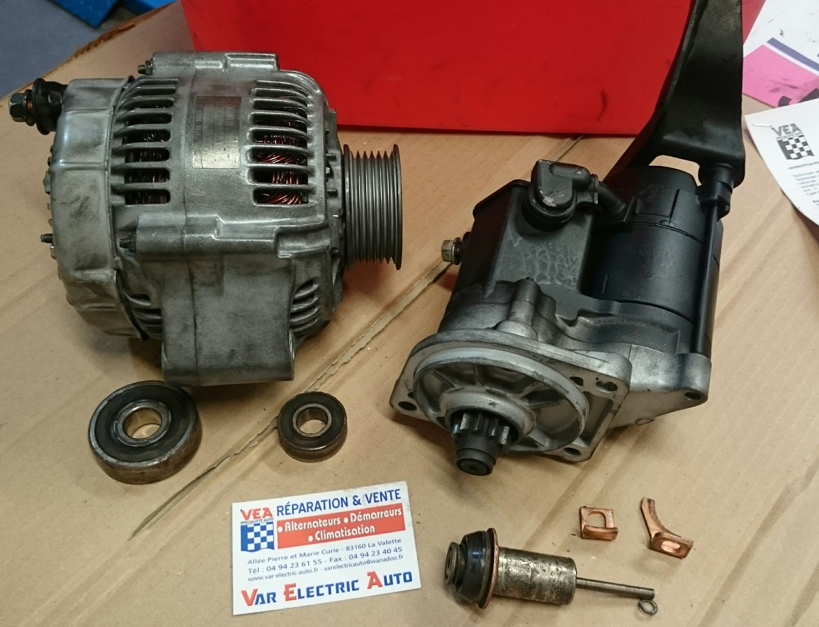

Alternateur et démarreur de retour de chez Var Électrique Auto.
Plus de préventif que de correctif pour ces deux pièces. L'état d'usure était cohérent avec le kilométrage.
L'alternateur a un régulateur (Denso) très spécifique (Ferrari a essayé de verrouiller sur ce plan) mais VEA a vu qu'il existe au détail aux USA donc dispo sur commande si besoin.
Pour VEA deux sources de décès pour l'alternateur de la 360 : la compensation de la perte de charge de la batterie du fait que ce sont des autos qui ne roulent pas souvent donc VEA préconise l'utilisation du maintien de charge batterie, et la chaleur environnante et vu la proximité de l'alternateur avec le collecteur d'échappement c'est certain qu'il a mal ! Ces pourquoi il va se retrouver avec le double de pare-chaleur pour ma 360.
