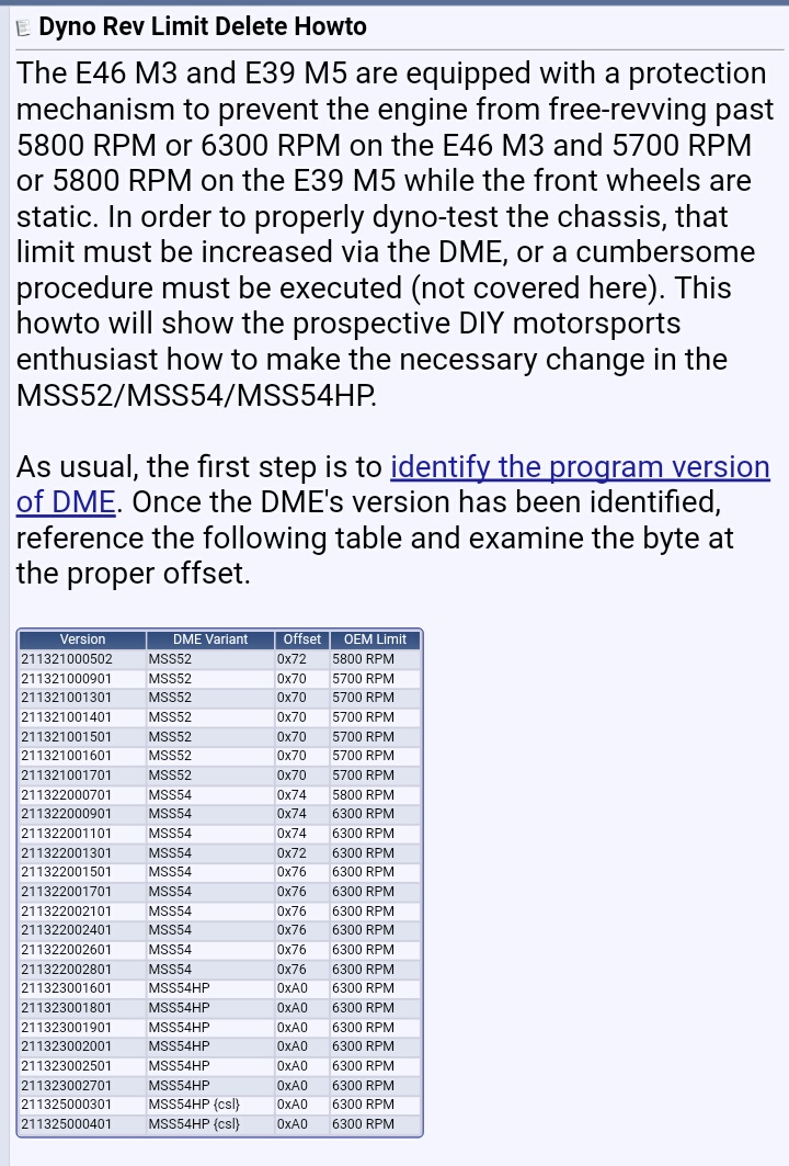

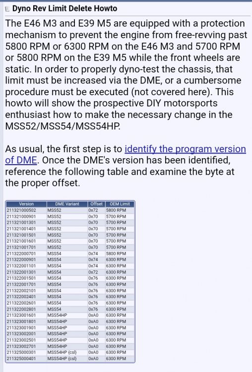

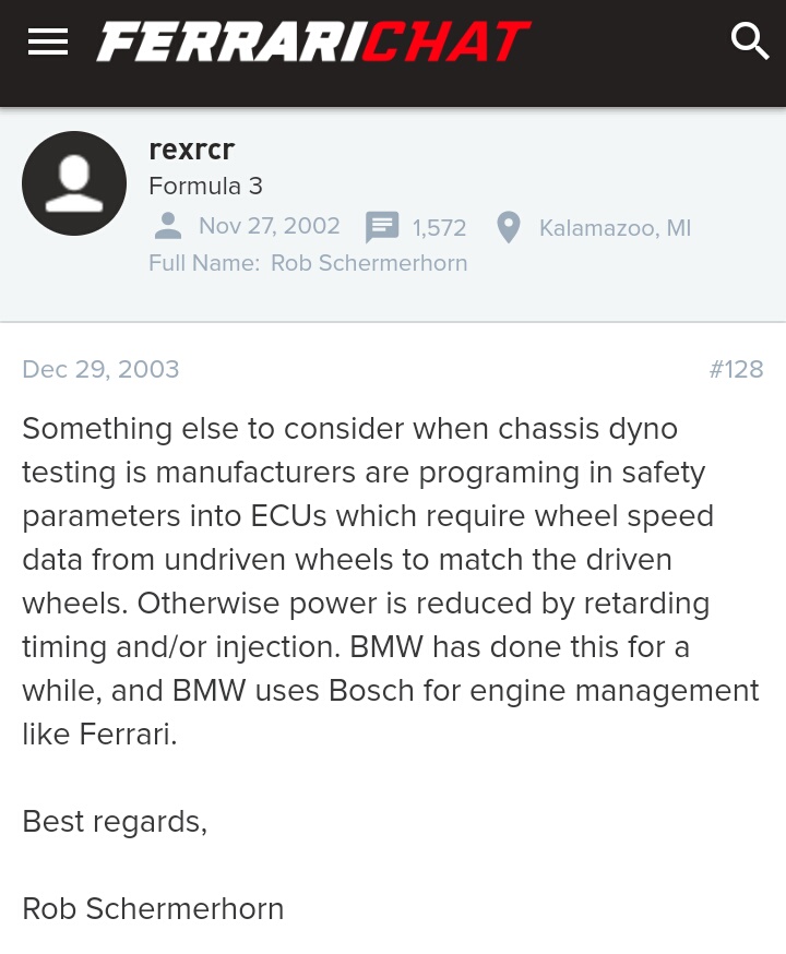

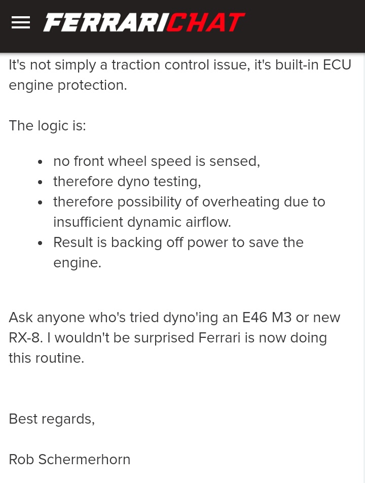

33manu • Ferrari 308 GTB Tifosi Ferrarista • 15 ans Ferrarista Signaler ce message Posté(e) le 22 décembre 2017 (modifié) Passes là sur un banc de ce genre : http://www.rotronics.com/fr/nos-produits/hubscan/ Avec une bonne ventilation et on en reparle Quand au bridage par l'ECU je veux bien mais vu comment la courbe de couple se casse la gueule dès 7500 y'a autre chose Modifié le 22 décembre 2017 par 33manu Citer Partager ce message Lien à poster Partager sur d’autres sites
Oliv • Adhérent Ferrarista • 12 ans Ferrarista Signaler ce message Posté(e) le 22 décembre 2017 il y a une heure, 33manu a dit : Passes là sur un banc de ce genre : http://www.rotronics.com/fr/nos-produits/hubscan/ Avec une bonne ventilation et on en reparle Quand au bridage par l'ECU je veux bien mais vu comment la courbe de couple se casse la gueule dès 7500 y'a autre chose Pour la courbe qui se casse la gueule yan est du meme avis que toi, il faudrait mettre l’analyseur de gaz plus le casque avec le détecteur de cliquetis pour recuperer des infos, pour lui pas besoin de mettre le banc en mode 4x4 pour faire tourner les roues avants, le boitier ne degrade pas. Mais il est quand même possible que le boitier degrade l’avance a partir de 7500 trs/min, c’est ecrit à plusieurs endroits, apres on en a pas la preuve ni la confirmation absolue. Citer Mon post de présentation principal F430 : https://www.ferrarista.club/forum-ferrari/forums/topic/6079-la-f430-de-ce-chacal-doliv/?hl=%2Bnouvel%2B%2Babonné Présentation 308 GTB QV : https://www.ferrarista.club/forum-ferrari/forums/topic/6934-une-308-pour-tenir-compagnie-à-la-f430/?hl=%2Bpour%2B%2Btenir%2B%2Bcompagnie Partager ce message Lien à poster Partager sur d’autres sites
tifosi101 • Ferrari 360 Modena Adhérent Ferrarista • 13 ans Ferrarista Signaler ce message Posté(e) le 22 décembre 2017 (modifié) Perso j'y crois à la réduction d'avance à l'allumage (j'ai pas dit le rupteur plus bas) pour brider la mécanique lorsque les américains s'adonnent à leur plat favori : le donuts Les roues avants ne tournent pas beaucoup Modifié le 22 décembre 2017 par tifosi101 1 Citer Nul homme ne possèdera complètement une Ferrari. Il en sera juste le gardien, pour les générations futures... Partager ce message Lien à poster Partager sur d’autres sites
33manu • Ferrari 308 GTB Tifosi Ferrarista • 15 ans Ferrarista Signaler ce message Posté(e) le 22 décembre 2017 (modifié) il y a une heure, Oliv a dit : Pour la courbe qui se casse la gueule yan est du meme avis que toi, il faudrait mettre l’analyseur de gaz plus le casque avec le détecteur de cliquetis pour recuperer des infos, pour lui pas besoin de mettre le banc en mode 4x4 pour faire tourner les roues avants, le boitier ne degrade pas. Mais il est quand même possible que le boitier degrade l’avance a partir de 7500 trs/min, c’est ecrit à plusieurs endroits, apres on en a pas la preuve ni la confirmation absolue. Le lien que je donne plus haut n'est pas à retenir pour l'aspect 4*4 puisqu'il fait aussi les 4*2 mais pour le fait qu'il se connecte sur les moyeux des roues, la mesure s’affranchit donc des erreurs dues aux pneumatiques, c'est déjà bien mieux Quand au cliquetis, suffit de lire l'obd en temps réel Il est donc impossible de dire ce que fait le boîtier sans avoir accès aux paramètres , je me garderais donc de tout commentaire et je ne vois pas comment on pourrait affirmer ci ou çà sans ces enregistrements Mais de telles variations des mesures à 30 s d'intervalle c'est juste ... inacceptable, sans oublier l’absence de tolérance donnée sur les résultats, on en a déjà parlé Enfin les pertes dans la transmission je dirais plutôt 10-15 % Bref @+ Modifié le 22 décembre 2017 par 33manu Citer Partager ce message Lien à poster Partager sur d’autres sites

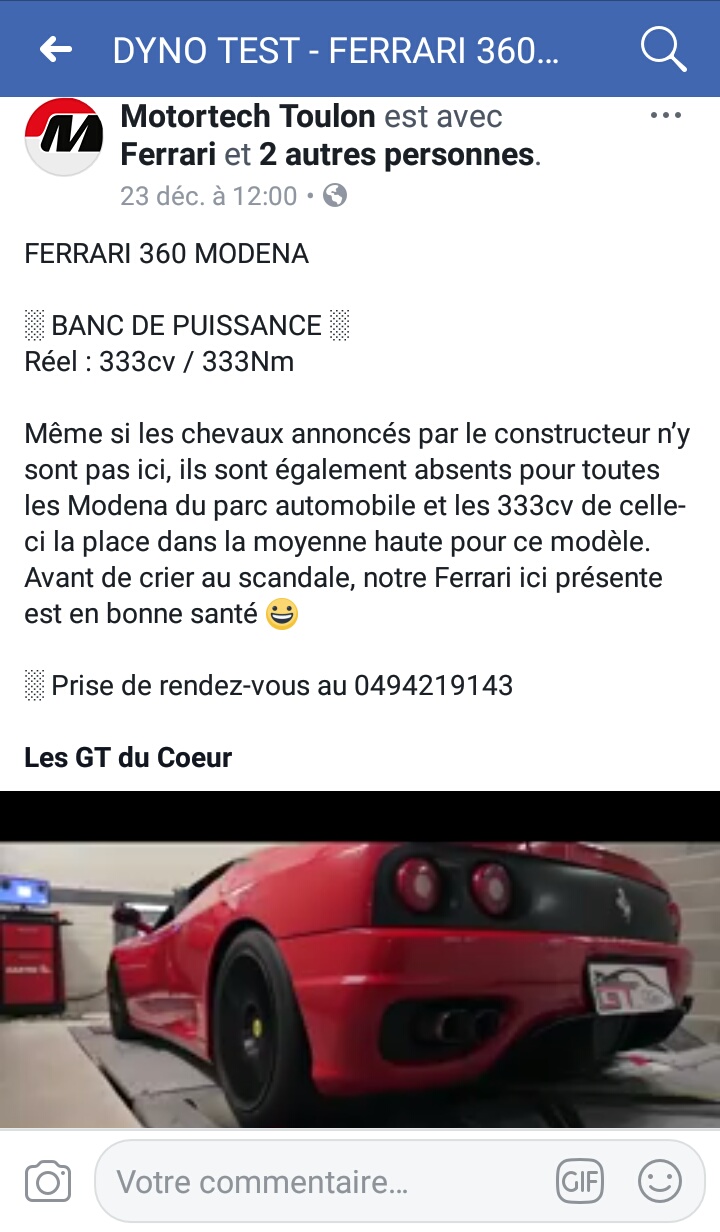

tifosi101 • Ferrari 360 Modena Adhérent Ferrarista • 13 ans Ferrarista Signaler ce message Posté(e) le 26 décembre 2017 (modifié) La publication officielle Motortech https://m.facebook.com/story.php?story_fbid=2142108199140043&id=499551880062358 Modifié le 26 décembre 2017 par tifosi101 1 Citer Nul homme ne possèdera complètement une Ferrari. Il en sera juste le gardien, pour les générations futures... Partager ce message Lien à poster Partager sur d’autres sites

33manu • Ferrari 308 GTB Tifosi Ferrarista • 15 ans Ferrarista Signaler ce message Posté(e) le 27 décembre 2017 Donc si l'auto ne fait pas la puissance annoncée c'est forcément le constructeur qui embellie ses chiffres, ça ne peut pas être leur banc qui est faux ou eux qui ne savent pas mesurer, feraient mieux de rien dire @+ Citer Partager ce message Lien à poster Partager sur d’autres sites
Oliv • Adhérent Ferrarista • 12 ans Ferrarista Signaler ce message Posté(e) le 27 décembre 2017 (modifié) il y a une heure, 33manu a dit : Donc si l'auto ne fait pas la puissance annoncée c'est forcément le constructeur qui embellie ses chiffres, ça ne peut pas être leur banc qui est faux ou eux qui ne savent pas mesurer, feraient mieux de rien dire @+ Regarde sur internet tous les rapports de bancs ( modena ) fais aux 4 coins du monde sur différents bancs, et ensuite on en reparle Il y en a des dizaines dispos, si tu trouves pas je te les post Modifié le 27 décembre 2017 par Oliv Citer Mon post de présentation principal F430 : https://www.ferrarista.club/forum-ferrari/forums/topic/6079-la-f430-de-ce-chacal-doliv/?hl=%2Bnouvel%2B%2Babonné Présentation 308 GTB QV : https://www.ferrarista.club/forum-ferrari/forums/topic/6934-une-308-pour-tenir-compagnie-à-la-f430/?hl=%2Bpour%2B%2Btenir%2B%2Bcompagnie Partager ce message Lien à poster Partager sur d’autres sites
tifosi101 • Ferrari 360 Modena Adhérent Ferrarista • 13 ans Ferrarista Signaler ce message Posté(e) le 27 décembre 2017 (modifié) Personnellement, 320 chevaux aux roues je trouve ça très bien si on considère 15% de pertes transmission et une coupure de la puissance à 7500tr/min. Modifié le 27 décembre 2017 par tifosi101 1 Citer Nul homme ne possèdera complètement une Ferrari. Il en sera juste le gardien, pour les générations futures... Partager ce message Lien à poster Partager sur d’autres sites
33manu • Ferrari 308 GTB Tifosi Ferrarista • 15 ans Ferrarista Signaler ce message Posté(e) le 28 décembre 2017 Il y a 23 heures, Oliv a dit : Regarde sur internet tous les rapports de bancs ( modena ) fais aux 4 coins du monde sur différents bancs, et ensuite on en reparle Il y en a des dizaines dispos, si tu trouves pas je te les post Je suis comme Churchill : je ne crois qu'aux statistiques que j'ai moi même falsifiées Donc ce qu'on trouve sur le net fait par paul ou jacques, j'm'en bas l'oeil, aucune valeur Faudrait déjà faire les mesures dans de bonnes conditions ... @+ Citer Partager ce message Lien à poster Partager sur d’autres sites
