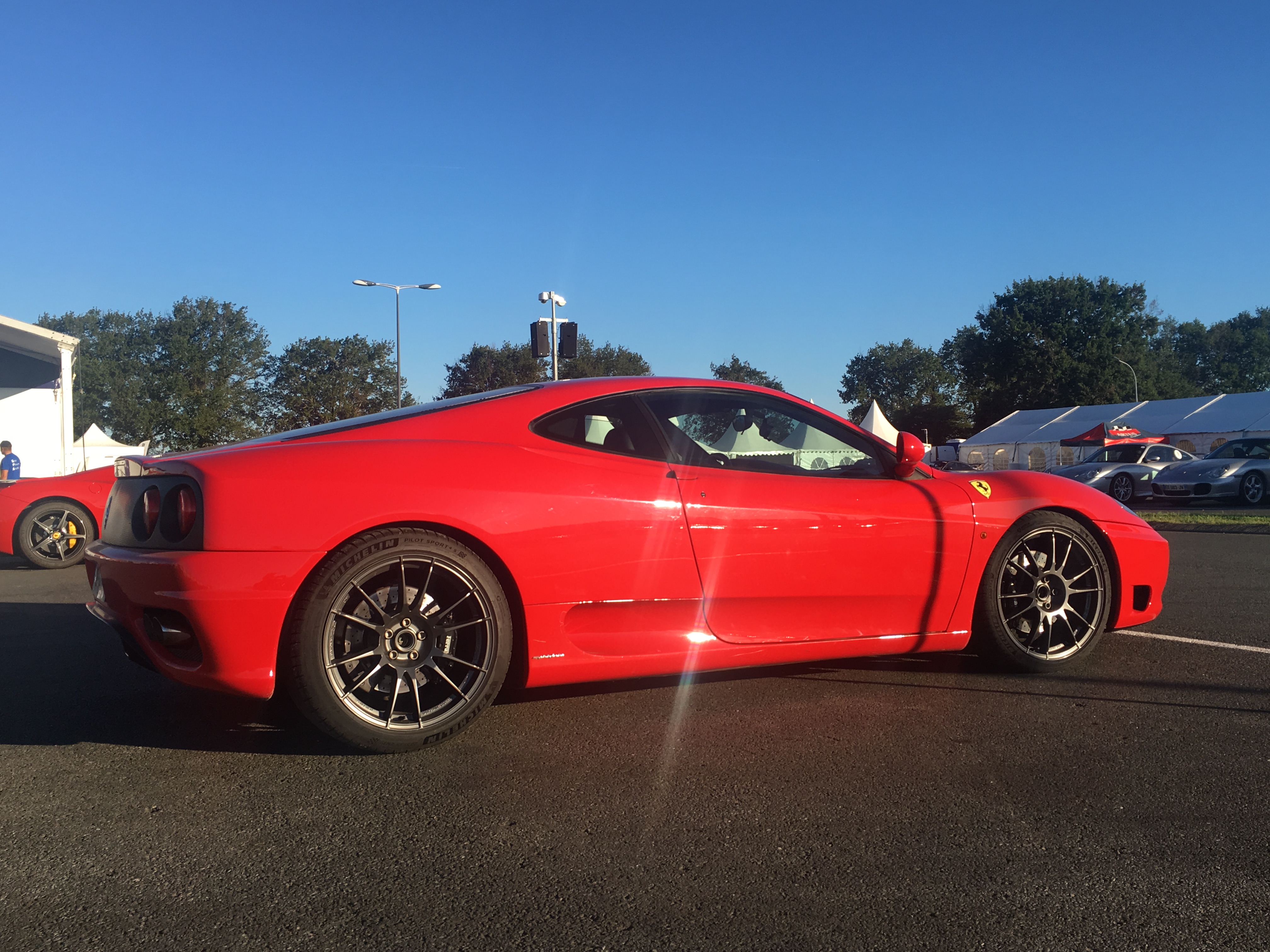

SLI94 • Ferrari 360 Modena Adhérent Ferrarista • 12 ans Ferrarista Signaler ce message Posté(e) le 5 janvier 2020 Il y a 9 heures, tifosi101 a dit : Buon Compleanno à ma Féfé que je kiffe tant ! Je n'ai pas sa date exacte de naissance à l'usine mais uniquement celle de sa déclaration à l'état civil italien En route pour les 30 ans ! Joyeux anniversaire La mienne, c'est pour très bientôt, elle a sa 1ère immatriculation au 20/01/2000 (A la saint Sébastien... comme mon prénom... elle était pour moi celle-là ) Elle a dû admirer le derrière de la tienne sur la chaîne de fabrication Citer Fais-toi plaisir, la vie est courte Partager ce message Lien à poster Partager sur d’autres sites
tifosi101 • Ferrari 360 Modena Adhérent Ferrarista • 13 ans Ferrarista Signaler ce message Posté(e) le 5 janvier 2020 Excellent ! Elles sont presque jumelles 1 Citer Nul homme ne possèdera complètement une Ferrari. Il en sera juste le gardien, pour les générations futures... Partager ce message Lien à poster Partager sur d’autres sites

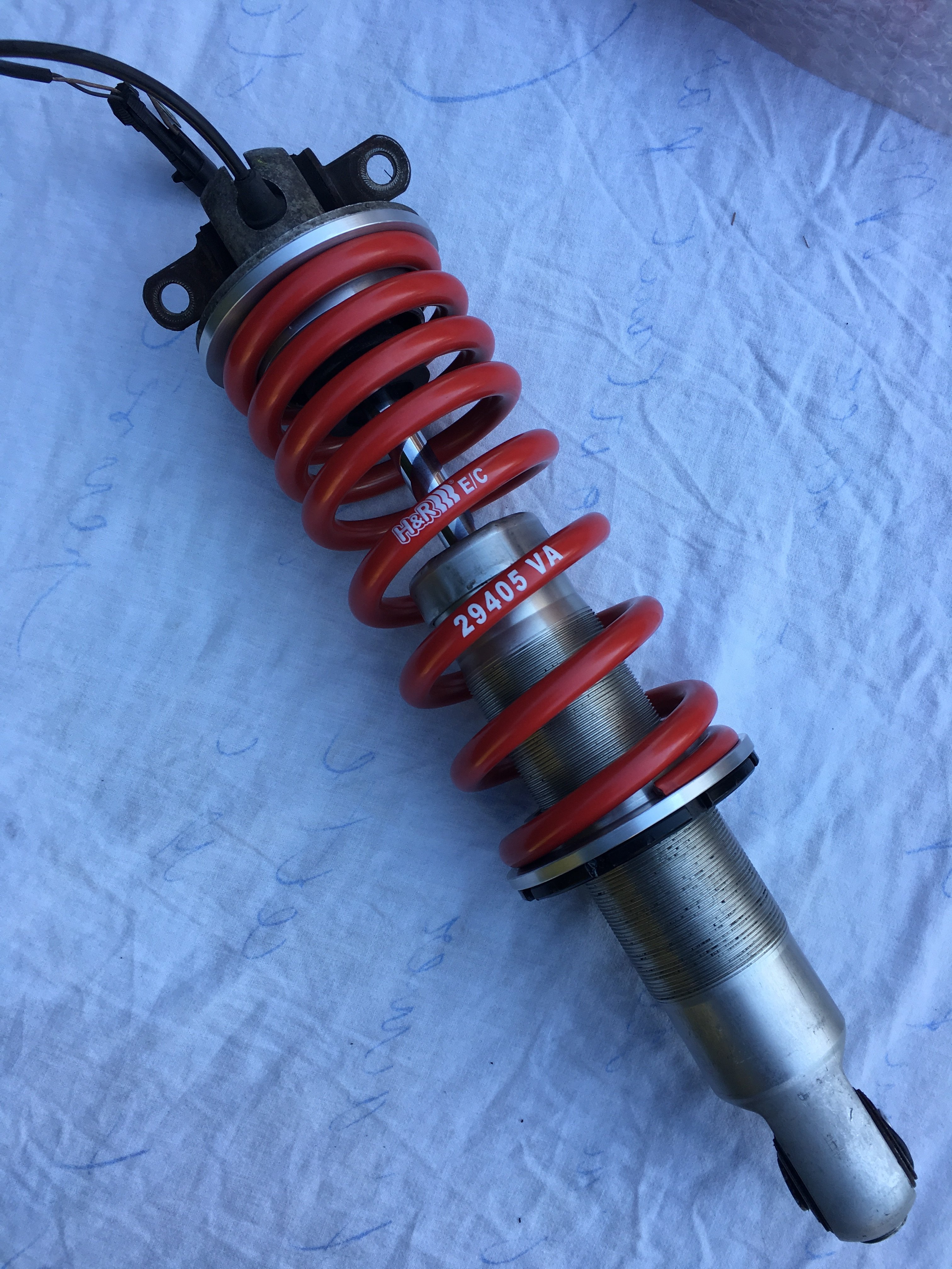

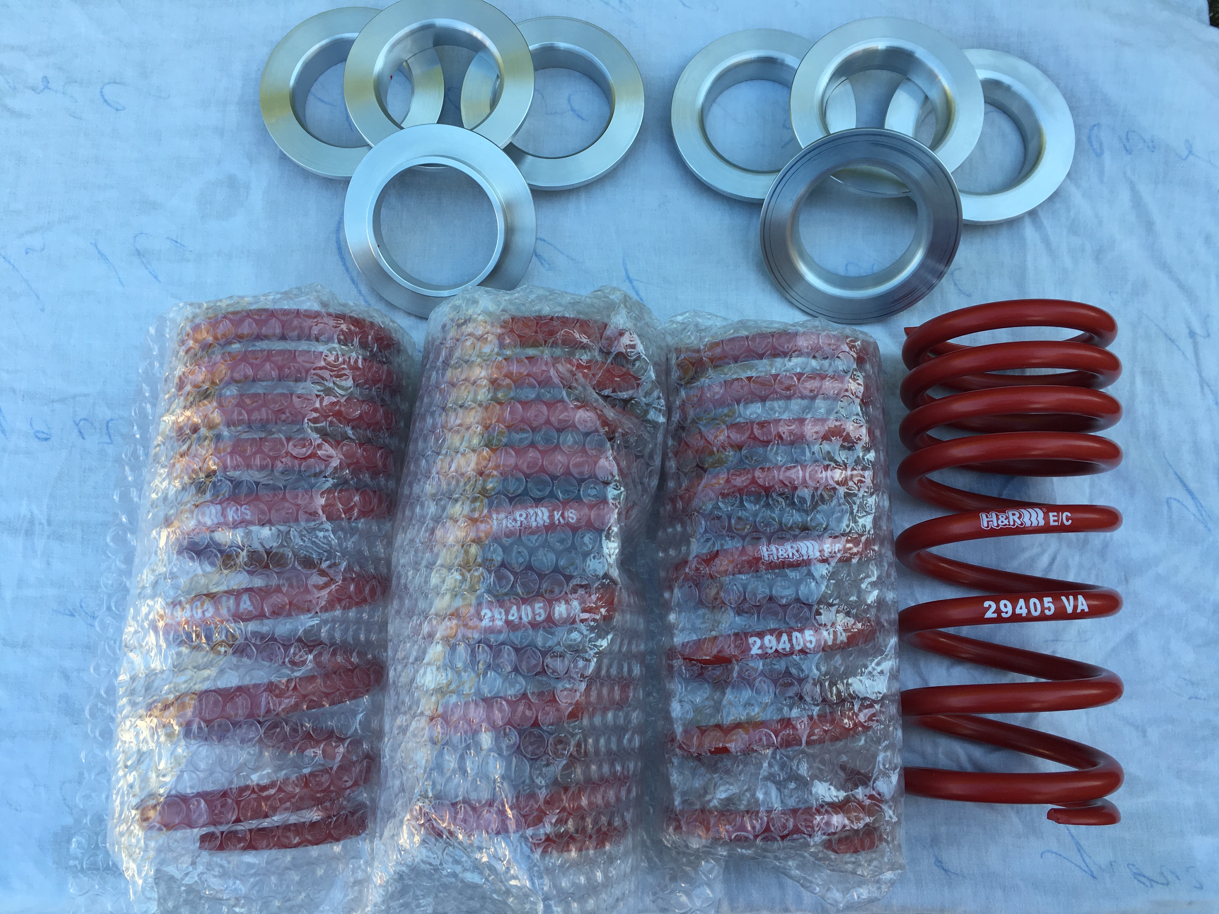

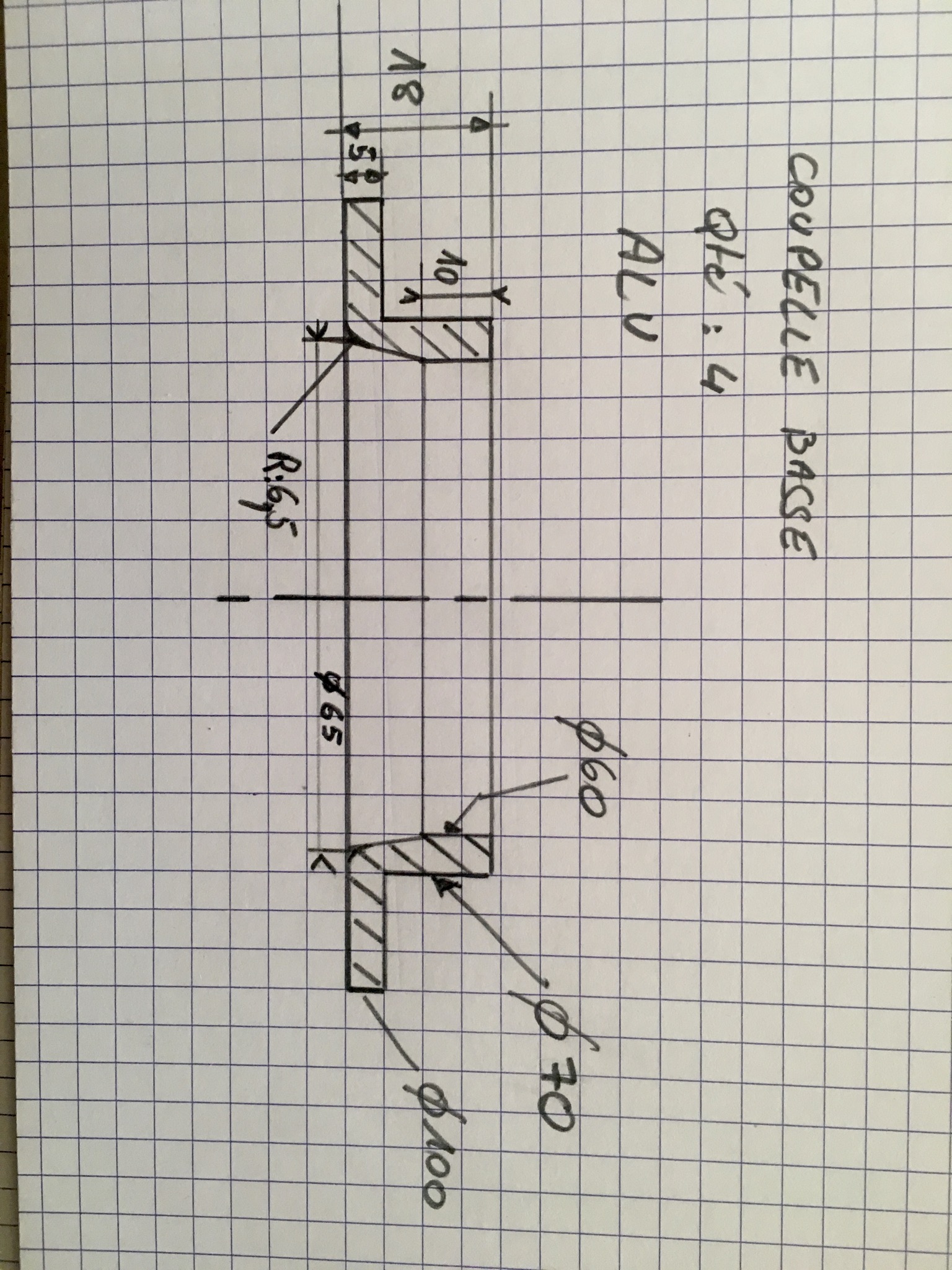

remion2002 • Ferrari 360 Modena Tifosi Ferrarista • 15 ans Ferrarista Signaler ce message Posté(e) le 5 janvier 2020 il y a 24 minutes, Oliv a dit : Je te conseille de commander des « entretoises » de scuderia qui sonT en matière plastique dur pour remplacer « les butees en caoutchouc souple » qui sont d’origine entre le ressort et la coupelle. Tu gagneras énormément en précision, fermeté, avec un bel agrément supplémentaire. Je me souviens d'un post où tu en parlais. Tu conseilles les 2; haut et bas? Citer Partager ce message Lien à poster Partager sur d’autres sites
Oliv • Adhérent Ferrarista • 12 ans Ferrarista Signaler ce message Posté(e) le 5 janvier 2020 il y a 18 minutes, remion2002 a dit : Je me souviens d'un post où tu en parlais. Tu conseilles les 2; haut et bas? Au moins en haut. Tout dépend de ton budget. Tu peux aussi en acheter un jeu et aller voir un gars qui te fera l’ensemble avec une imprimante 3D pour un coût dérisoire. C’est ce qu’avait fait @chocorem mais il ne vient plus sur le forum. 1 Citer Mon post de présentation principal F430 : https://www.ferrarista.club/forum-ferrari/forums/topic/6079-la-f430-de-ce-chacal-doliv/?hl=%2Bnouvel%2B%2Babonné Présentation 308 GTB QV : https://www.ferrarista.club/forum-ferrari/forums/topic/6934-une-308-pour-tenir-compagnie-à-la-f430/?hl=%2Bpour%2B%2Btenir%2B%2Bcompagnie Partager ce message Lien à poster Partager sur d’autres sites
Vincent 41 • Ferrari 360 Modena Tifosi Ferrarista • 11 ans Ferrarista Signaler ce message Posté(e) le 6 janvier 2020 Il y a 20 heures, Oliv a dit : Au moins en haut. Tout dépend de ton budget. Tu peux aussi en acheter un jeu et aller voir un gars qui te fera l’ensemble avec une imprimante 3D pour un coût dérisoire. C’est ce qu’avait fait @chocorem mais il ne vient plus sur le forum. Dans mon cas, j'ai fais des rondelles en alu. Citer Partager ce message Lien à poster Partager sur d’autres sites
Oliv • Adhérent Ferrarista • 12 ans Ferrarista Signaler ce message Posté(e) le 6 janvier 2020 il y a 2 minutes, Vincent 41 a dit : Dans mon cas, j'ai fais des rondelles en alu. Top 1 Citer Mon post de présentation principal F430 : https://www.ferrarista.club/forum-ferrari/forums/topic/6079-la-f430-de-ce-chacal-doliv/?hl=%2Bnouvel%2B%2Babonné Présentation 308 GTB QV : https://www.ferrarista.club/forum-ferrari/forums/topic/6934-une-308-pour-tenir-compagnie-à-la-f430/?hl=%2Bpour%2B%2Btenir%2B%2Bcompagnie Partager ce message Lien à poster Partager sur d’autres sites

Oliv • Adhérent Ferrarista • 12 ans Ferrarista Signaler ce message Posté(e) le 7 janvier 2020 (modifié) Il y a 19 heures, Vincent 41 a dit : Bon et bien ça me gonfle de ne pas pouvoir mettre de photo. Tant pis, j'abandonne Désolé d'avoir pollué ton sujet Flavien. Balance les photos par sms je poste pour toi. ( si tu n’as pas renouvelé ton abonnement c’est normal) . Modifié le 7 janvier 2020 par Oliv 1 Citer Mon post de présentation principal F430 : https://www.ferrarista.club/forum-ferrari/forums/topic/6079-la-f430-de-ce-chacal-doliv/?hl=%2Bnouvel%2B%2Babonné Présentation 308 GTB QV : https://www.ferrarista.club/forum-ferrari/forums/topic/6934-une-308-pour-tenir-compagnie-à-la-f430/?hl=%2Bpour%2B%2Btenir%2B%2Bcompagnie Partager ce message Lien à poster Partager sur d’autres sites
Oliv • Adhérent Ferrarista • 12 ans Ferrarista Signaler ce message Posté(e) le 7 janvier 2020 Voila donc les photos que voulait poster @Vincent 41. On voit bien les magnifiques coupelles qu’il a fabriqué pour un feeling bien plus sympa 1 Citer Mon post de présentation principal F430 : https://www.ferrarista.club/forum-ferrari/forums/topic/6079-la-f430-de-ce-chacal-doliv/?hl=%2Bnouvel%2B%2Babonné Présentation 308 GTB QV : https://www.ferrarista.club/forum-ferrari/forums/topic/6934-une-308-pour-tenir-compagnie-à-la-f430/?hl=%2Bpour%2B%2Btenir%2B%2Bcompagnie Partager ce message Lien à poster Partager sur d’autres sites
SteelBowl • Ferrari 348 Spider Tifosi Ferrarista • 6 ans Ferrarista Signaler ce message Posté(e) le 7 janvier 2020 C'est du bon travail. Citer Partager ce message Lien à poster Partager sur d’autres sites

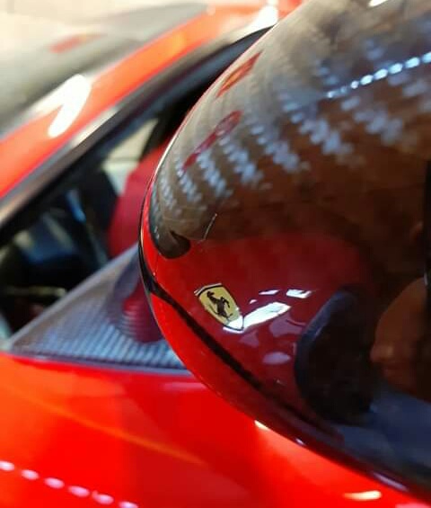

dragon1964 • Ferrari Challenge Stradale Adhérent Ferrarista • 15 ans Ferrarista Signaler ce message Posté(e) le 7 janvier 2020 Le 05/01/2020 à 14:23, tifosi101 a dit : LOL mais non c'est des replica des Micheloto N-GT Je ne vais m'embarrasser avec des rétros CS gros comme des rétros de camion Avec ceux là je ne vois rien mais la 360 semble avoir rajeuni de 20 ans ! Excellent, ils allègent la ligne de l'auto et permettent un meilleur flux d'air vers les entrées d'air latérales et donc d'avoir un meilleur fonctionnement du moteur !!!! Le seul hic c'est qu'ils ne se replient pas, n'est ce pas ? Citer ma Jag type E Peugeot 905 Spider histoire et mon histoire Mes vidéos Partager ce message Lien à poster Partager sur d’autres sites
tifosi101 • Ferrari 360 Modena Adhérent Ferrarista • 13 ans Ferrarista Signaler ce message Posté(e) le 7 janvier 2020 Tout à fait @dragon1964 il n'y a aucun droit à l'erreur. Après en comparaison avec la côte des vrais rétros CS, je peux me permettre d'en casser une dizaine 1 Citer Nul homme ne possèdera complètement une Ferrari. Il en sera juste le gardien, pour les générations futures... Partager ce message Lien à poster Partager sur d’autres sites

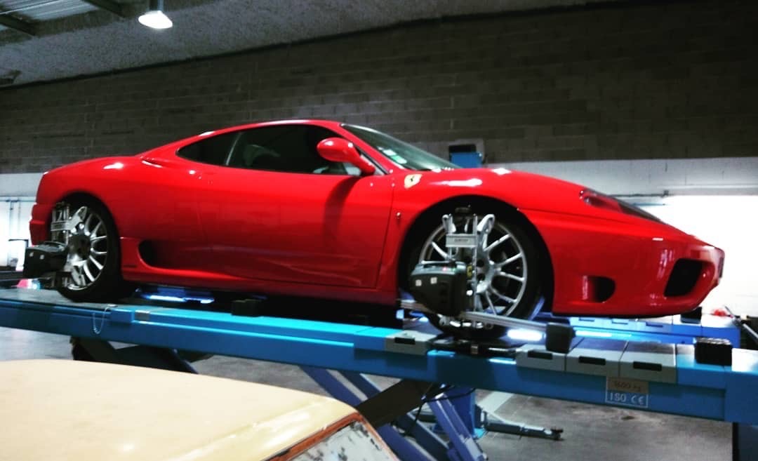

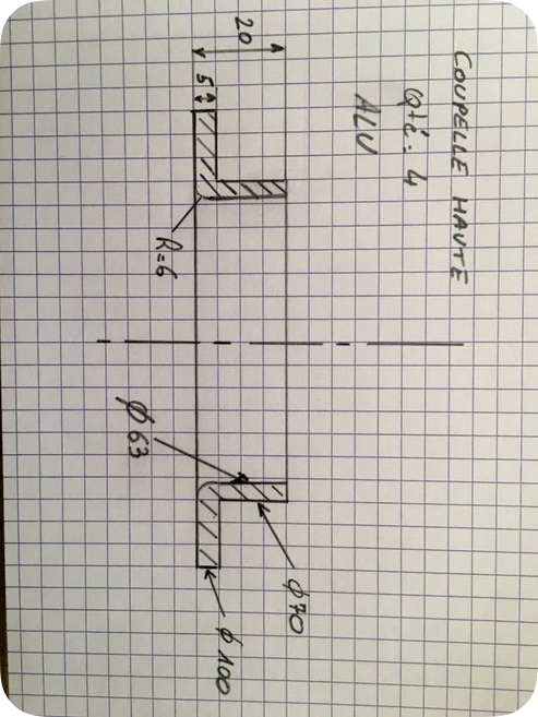

Oliv • Adhérent Ferrarista • 12 ans Ferrarista Signaler ce message Posté(e) le 7 janvier 2020 il y a une heure, Oliv a dit : Voila donc les photos que voulait poster @Vincent 41. On voit bien les magnifiques coupelles qu’il a fabriqué pour un feeling bien plus sympa je pollue encore un peu ton topic avec les photos que vient de m’envoyer @Vincent 41 de sa jolie Modena tiens je reconnais ces OZ ultraleggera N’etaient elles pas montées historiquement sur une f430 surpuissante ? 1 Citer Mon post de présentation principal F430 : https://www.ferrarista.club/forum-ferrari/forums/topic/6079-la-f430-de-ce-chacal-doliv/?hl=%2Bnouvel%2B%2Babonné Présentation 308 GTB QV : https://www.ferrarista.club/forum-ferrari/forums/topic/6934-une-308-pour-tenir-compagnie-à-la-f430/?hl=%2Bpour%2B%2Btenir%2B%2Bcompagnie Partager ce message Lien à poster Partager sur d’autres sites
dragon1964 • Ferrari Challenge Stradale Adhérent Ferrarista • 15 ans Ferrarista Signaler ce message Posté(e) le 8 janvier 2020 Il y a 13 heures, tifosi101 a dit : Tout à fait @dragon1964 il n'y a aucun droit à l'erreur. Après en comparaison avec la côte des vrais rétros CS, je peux me permettre d'en casser une dizaine Pas de souci, on ne rabat pas ses rétros tous les jours et cette contrainte n'est rien comparativement au rapport prix/ esthétique! Citer ma Jag type E Peugeot 905 Spider histoire et mon histoire Mes vidéos Partager ce message Lien à poster Partager sur d’autres sites
tifosi101 • Ferrari 360 Modena Adhérent Ferrarista • 13 ans Ferrarista Signaler ce message Posté(e) le 8 janvier 2020 C'est exactement ce que je me dis Je ne redoute pas vraiment le vandalisme mais plutôt un badaud qui heurterait par mégarde le rétro pendant qu'il regarde l'auto de trop près car le rétro n'ayant aucune mobilité possible, avec le poids d'un homme il y aura très certainement de la fissuration. 1 Citer Nul homme ne possèdera complètement une Ferrari. Il en sera juste le gardien, pour les générations futures... Partager ce message Lien à poster Partager sur d’autres sites
OneDay • Tifosi Ferrarista • 14 ans Ferrarista Signaler ce message Posté(e) le 11 janvier 2020 Che Bella Modena ! Je profite de ses 20 ans pour te souhaiter une bonne année ! Joli clin d’œil à sa mère patrie sur les jantes Citer Partager ce message Lien à poster Partager sur d’autres sites
