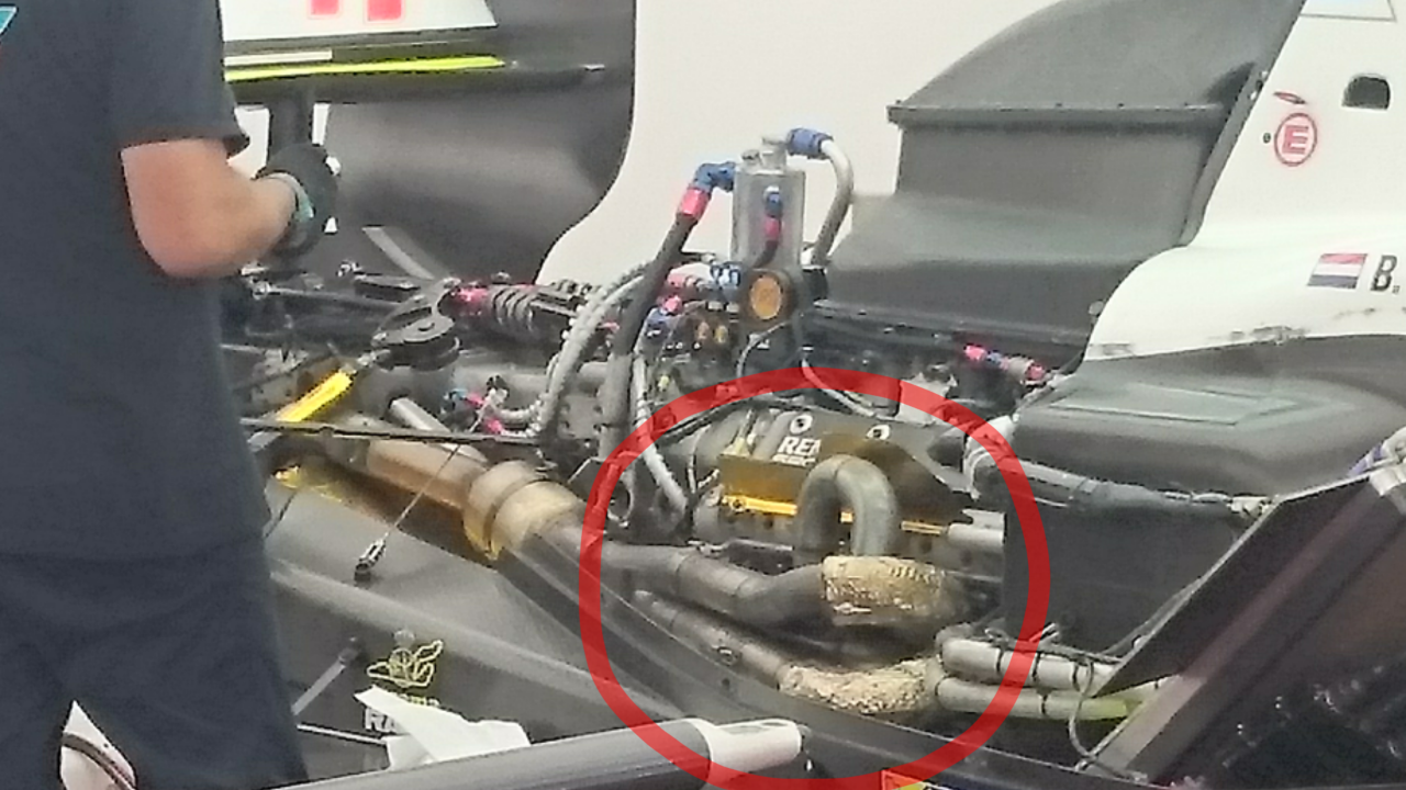

tifosi101 10 427 Signaler ce message Posté(e) le 14 juillet 2016 Pardi que j'en suis content! C'est du très haut de gamme avec son 4en1 qui permet aux tubes de se dilater. Rien à voir avec ceux d'origine mais pourquoi les changer tant qu'ils sont bons car il y a tant d'autres choses à faire en préventif... Reste que le diamètre des tubes est plus gros, le son a plus de coffre. En revanche, pas d'isolation thermique autour des collecteurs. De mon point de vue ce n'est pas bon. De fait, je m'attèle à faire des pare-chaleurs pour protéger le compresseur de clim, l'alternateur et le haut moteur en m'inspirant du V8 3,5l de formula Renault que j'ai vu au circuit du Castellet il y a quelques semaines. 1 Citer Nul homme ne possèdera complètement une Ferrari. Il en sera juste le gardien, pour les générations futures... Partager ce message Lien à poster Partager sur d’autres sites
camille 5 057 Signaler ce message Posté(e) le 14 juillet 2016 Il y a 8 heures, tifosi101 a dit : Pardi que j'en suis content! C'est du très haut de gamme avec son 4en1 qui permet aux tubes de se dilater. Rien à voir avec ceux d'origine mais pourquoi les changer tant qu'ils sont bons car il y a tant d'autres choses à faire en préventif... Reste que le diamètre des tubes est plus gros, le son a plus de coffre. En revanche, pas d'isolation thermique autour des collecteurs. De mon point de vue ce n'est pas bon. De fait, je m'attèle à faire des pare-chaleurs pour protéger le compresseur de clim, l'alternateur et le haut moteur en m'inspirant du V8 3,5l de formula Renault que j'ai vu au circuit du Castellet il y a quelques semaines. et c'est toi qui le fait avec tes mains ou tu fais faire? Citer Partager ce message Lien à poster Partager sur d’autres sites
tifosi101 10 427 Signaler ce message Posté(e) le 15 juillet 2016 C'est du fait maison par la "Scuderia della casa" composée d'un Artisan mécanique automobile et d'un Ingénieur motoriste Pétrole et Moteur La passion ! 1 Citer Nul homme ne possèdera complètement une Ferrari. Il en sera juste le gardien, pour les générations futures... Partager ce message Lien à poster Partager sur d’autres sites

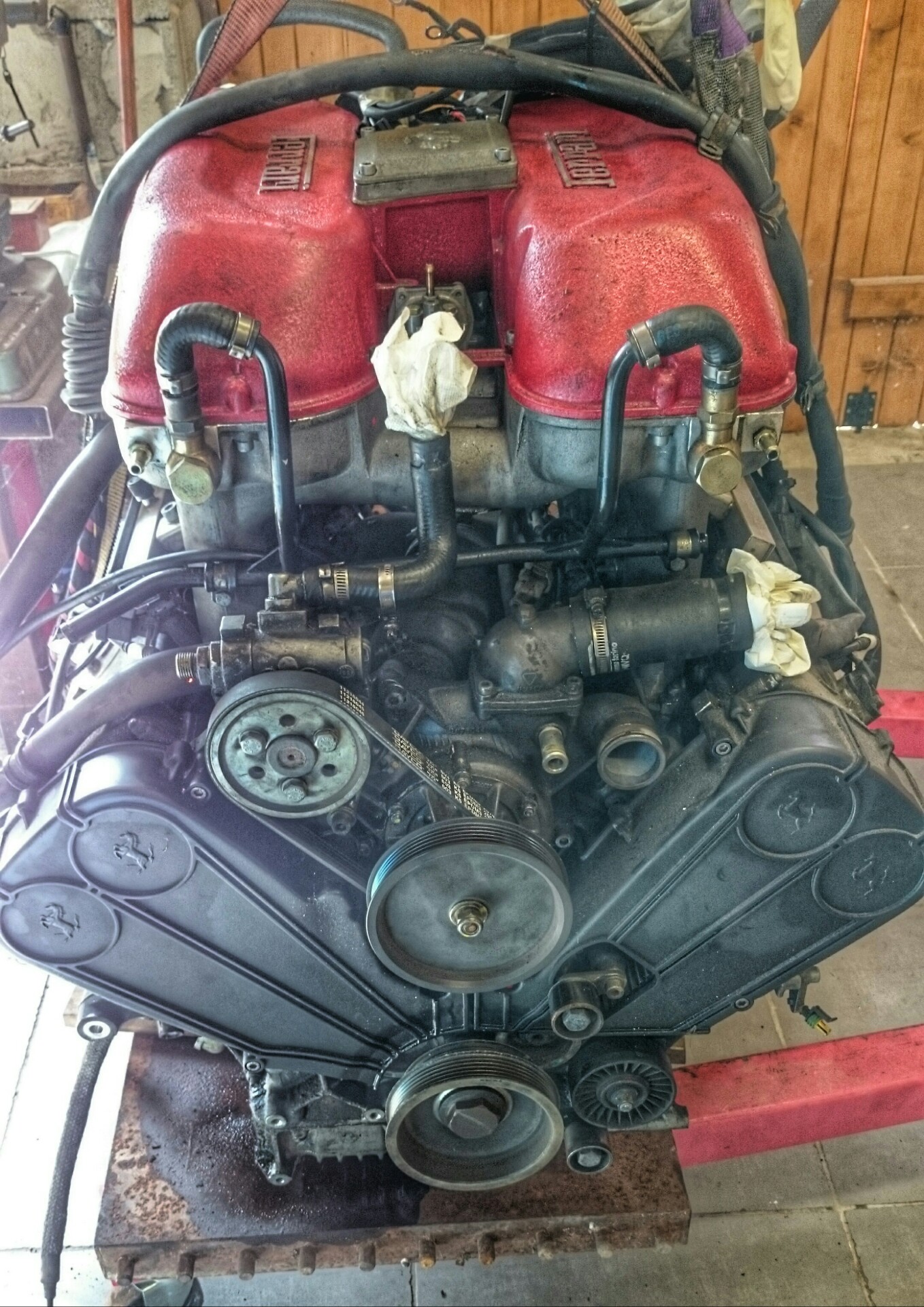

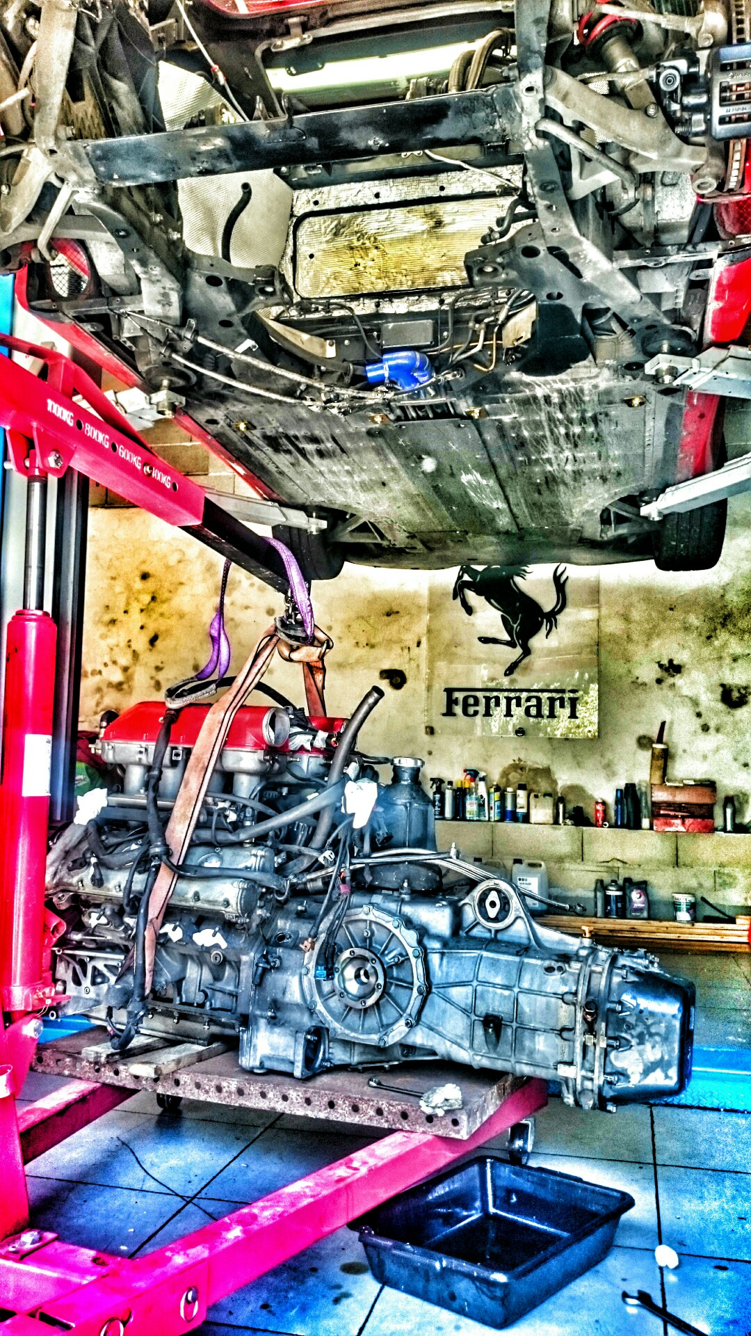

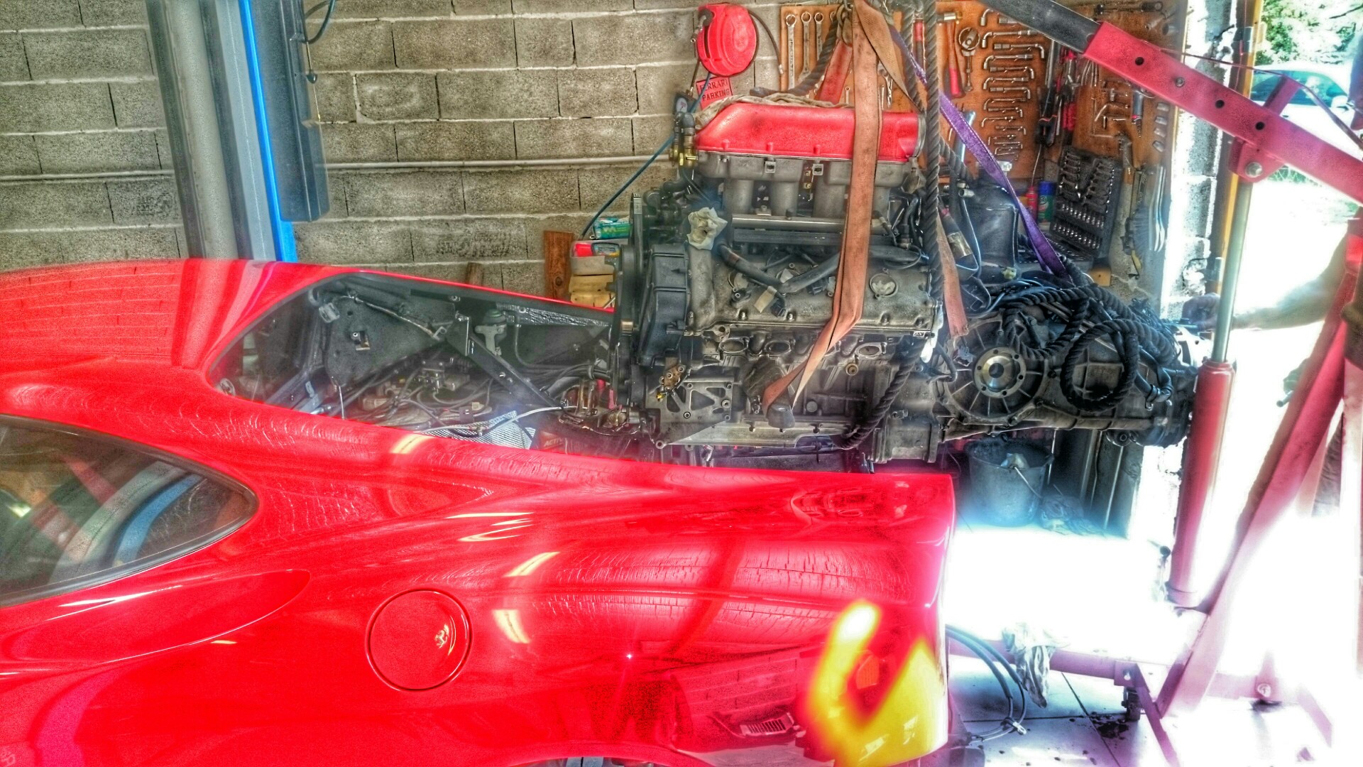

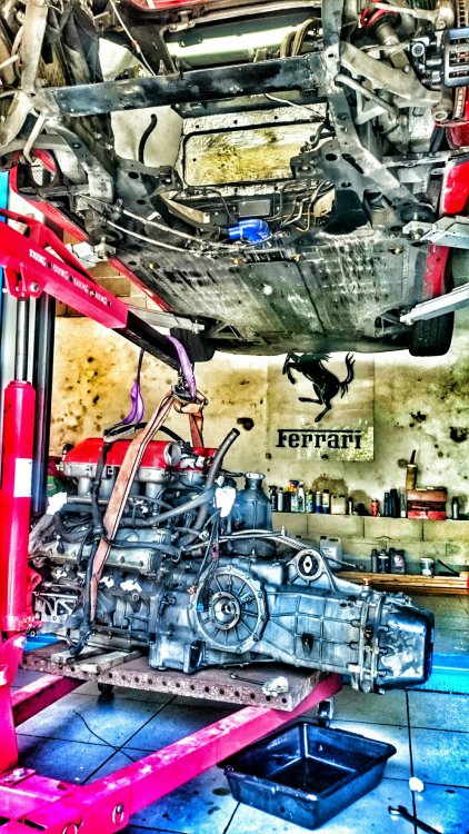

tifosi101 10 427 Signaler ce message Posté(e) le 17 juillet 2016 (modifié) Comme l'illustre clairement la photo précédente, cet été marque l'heure de la "révision des 15 ans" pour ma 360. Elle mérite une belle révision à la hauteur de sa beauté ! Pour ce faire, il était évident pour nous de sortir le moteur afin d'accéder à toute la mécanique sans difficulté. L'objectif pour ce moteur qui approche les 70000 km est de lui remplacer un maximum de pièces d'usure, celles qui ont montré une faiblesse sur d'autres 360 (tendeur de chaine de pompe à huile, échangeur de chaleur d'huile de BV, etc), les pièces en caoutchouc (car durée de vie d'un élastomère 10/15ans) et aussi de faire une belle propreté au moteur et au compartiment moteur (quitte à repeindre ce qui le nécessite). Dans 10/15 ans en fonction du kilométrage ce sera rebelote mais avec réfection des attelages (segments chemises) pour redonner tout son potentiel à ce moteur de compet'. D'une manière générale, il est évident que la 360 est un bonheur mécanique, une "voiture de mécano" comme ont dit car avec elle c'est zéro crise de nerf pour faire sa mécanique comme pour déposer le moteur Les compressions sont OK ou du moins homogènes entre tous les cylindres donc le moteur peut-être sorti. À l'usine l'opération qui consiste à monter le moteur dans la caisse s'appelle le "mariage", alors voici en image le divorce ! Modifié le 17 juillet 2016 par tifosi101 1 Citer Nul homme ne possèdera complètement une Ferrari. Il en sera juste le gardien, pour les générations futures... Partager ce message Lien à poster Partager sur d’autres sites

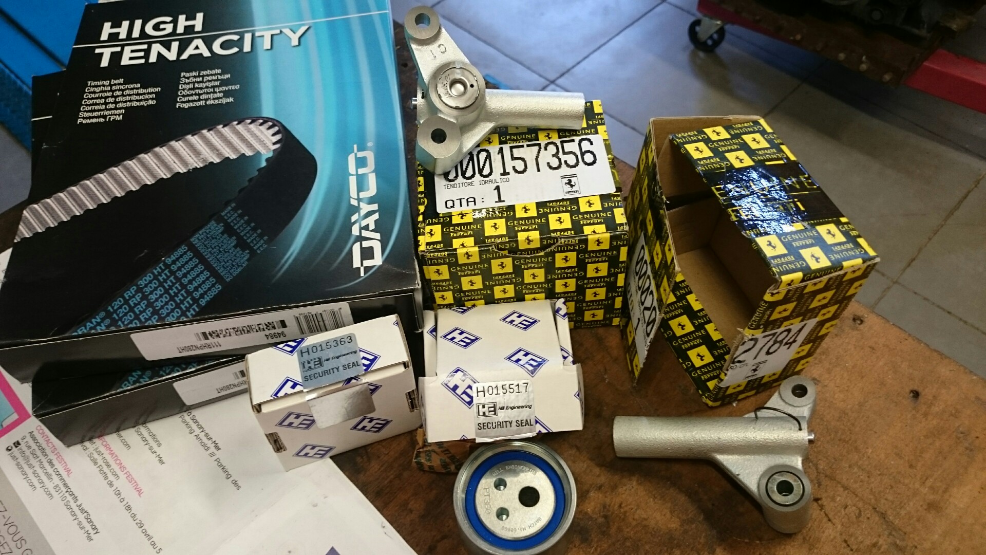

tifosi101 10 427 Signaler ce message Posté(e) le 17 juillet 2016 (modifié) Je remplace une quantité assez importante de pièces, dont voici en image une bonne partie. Le silentbloc de BV sera celui Scuderia et les silentblocs moteurs ceux de la CS/Enzo. Les silentblocs ne causaient pas encore de "klong" à l'usage mais quand je vous montrerai en photo le silentbloc moteur gauche vous allez flipper pour les vôtres ! Modifié le 17 juillet 2016 par tifosi101 1 Citer Nul homme ne possèdera complètement une Ferrari. Il en sera juste le gardien, pour les générations futures... Partager ce message Lien à poster Partager sur d’autres sites

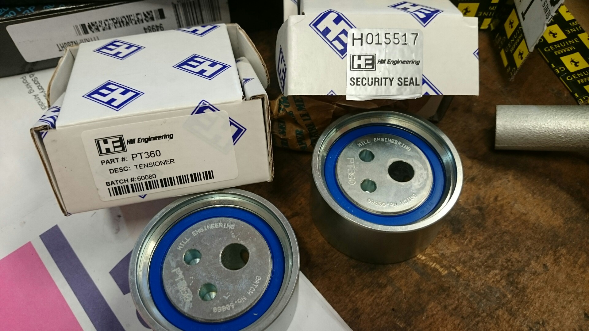

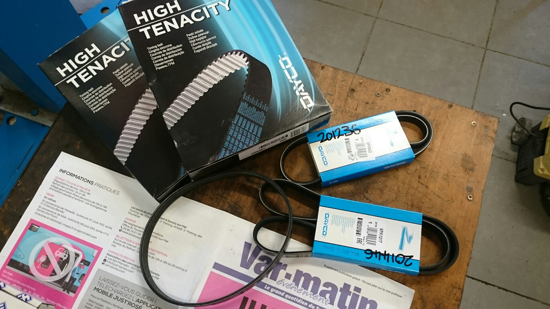

tifosi101 10 427 Signaler ce message Posté(e) le 17 juillet 2016 (modifié) Pour la distribution, qui sera faite dans les règles de l'art, j'ai opté pour des galets Hill Engineering. On notera pour cette pièce, dont il serait question de faux sur le marché, que HE marque chacun de ses emballages d'un sticker de fermeture avec un numéro spécifique à chacun. Les tendeurs, coûteux, sont aussi remplacés. Toutes les courroies seront neuves évidemment. L'alternateur et le démarreur sont partis en révision chez un pro (idem les injecteurs). Pour le compresseur, je vais tenter le fameux modèle de compresseur d'Opel Vectra B, j'y reviendrai plus tard Modifié le 17 juillet 2016 par tifosi101 1 Citer Nul homme ne possèdera complètement une Ferrari. Il en sera juste le gardien, pour les générations futures... Partager ce message Lien à poster Partager sur d’autres sites

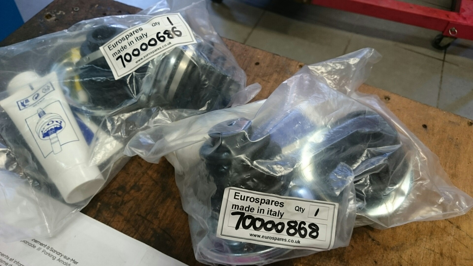

tifosi101 10 427 Signaler ce message Posté(e) le 17 juillet 2016 (modifié) Les soufflets de cardan de chez Eurospares. Remplacement de chaque côté du cardan. Modifié le 17 juillet 2016 par tifosi101 1 Citer Nul homme ne possèdera complètement une Ferrari. Il en sera juste le gardien, pour les générations futures... Partager ce message Lien à poster Partager sur d’autres sites

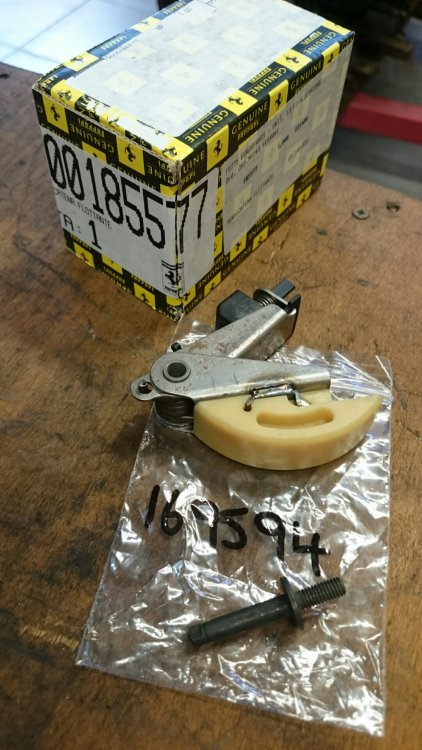

tifosi101 10 427 Signaler ce message Posté(e) le 17 juillet 2016 (modifié) Pièce qui fâche et qui peut faire très mal, le tendeur de chaine de pompe à huile et surtout son goujon qui est à l'origine des casses moteurs. Ferrari l'a fait évoluer par un modèle avec traitement thermique qui le rend plus solide d'où sa couleur brune contre brillante à l'origine... Modifié le 17 juillet 2016 par tifosi101 1 Citer Nul homme ne possèdera complètement une Ferrari. Il en sera juste le gardien, pour les générations futures... Partager ce message Lien à poster Partager sur d’autres sites

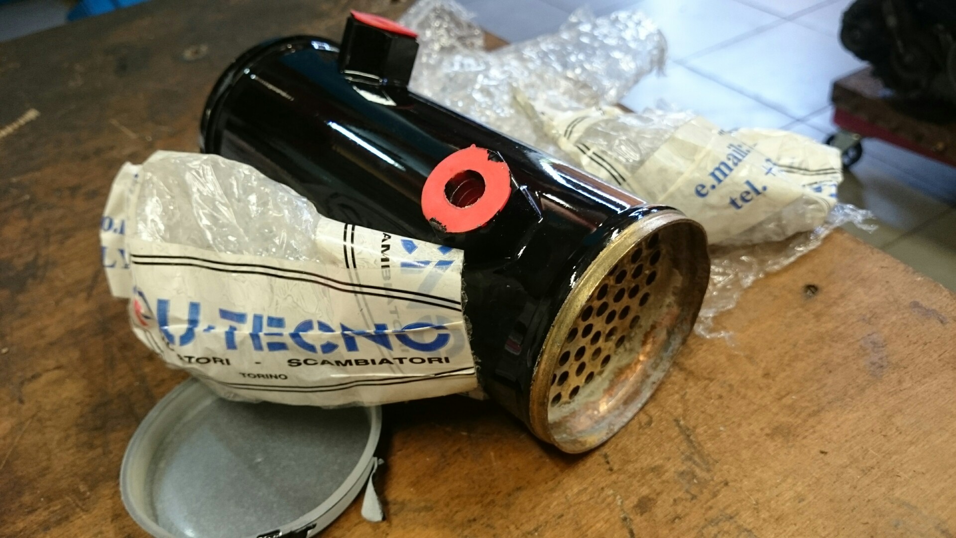

tifosi101 10 427 Signaler ce message Posté(e) le 17 juillet 2016 Autre pièce qui fâche l'échangeur réfrigérant d'huile de boîte de vitesse. On en a bien parlé sur Ferrarista, merci Houston... 1 Citer Nul homme ne possèdera complètement une Ferrari. Il en sera juste le gardien, pour les générations futures... Partager ce message Lien à poster Partager sur d’autres sites

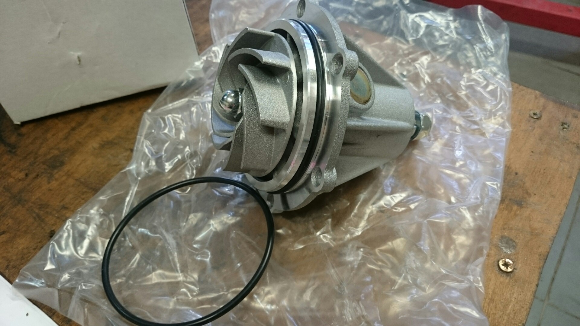

tifosi101 10 427 Signaler ce message Posté(e) le 17 juillet 2016 La pompe à eau de chez Superformance, belle pièce avec rouet en "alu". 1 Citer Nul homme ne possèdera complètement une Ferrari. Il en sera juste le gardien, pour les générations futures... Partager ce message Lien à poster Partager sur d’autres sites

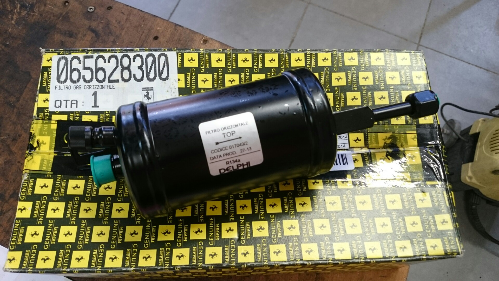

tifosi101 10 427 Signaler ce message Posté(e) le 17 juillet 2016 Le filtre déshydratant de la clim. Lui se monte dans le compartiment avant de l'auto. --> ok je sors 1 Citer Nul homme ne possèdera complètement une Ferrari. Il en sera juste le gardien, pour les générations futures... Partager ce message Lien à poster Partager sur d’autres sites

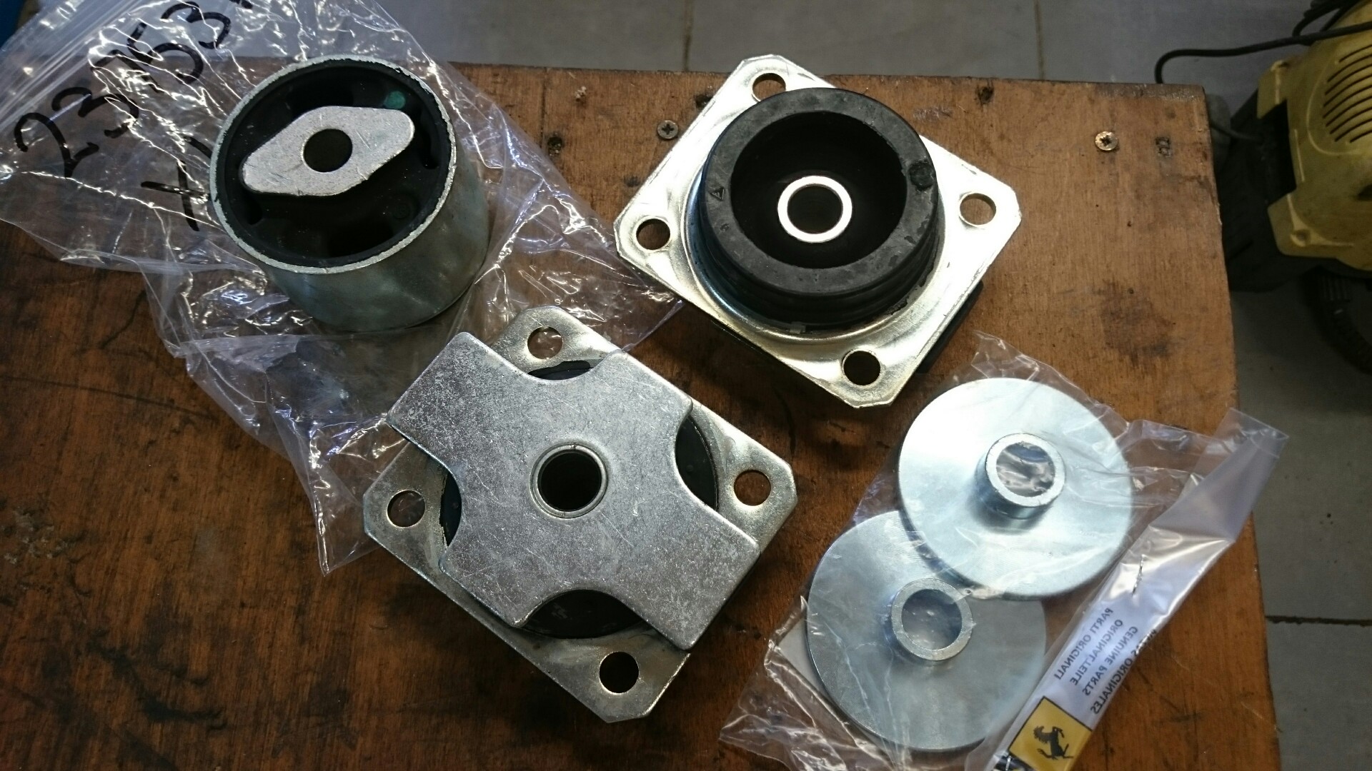

tifosi101 10 427 Signaler ce message Posté(e) le 17 juillet 2016 Les silentblocs des tampons AV et AR de butée de la boîte de vitesse. 1 Citer Nul homme ne possèdera complètement une Ferrari. Il en sera juste le gardien, pour les générations futures... Partager ce message Lien à poster Partager sur d’autres sites

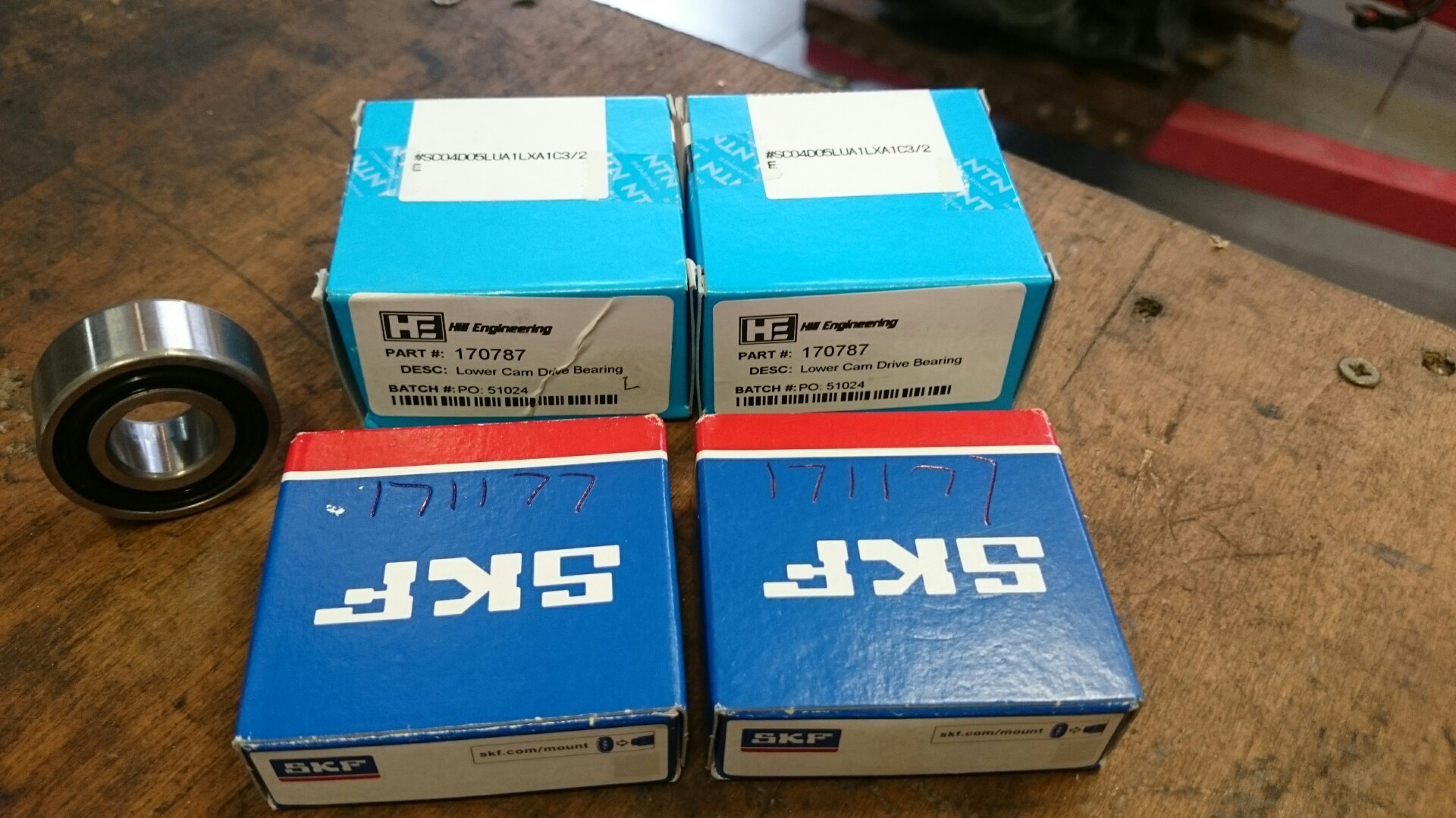

tifosi101 10 427 Signaler ce message Posté(e) le 17 juillet 2016 Je remplace un maximum de roulements et par du Hill Engineering lorsque c'est possible. Roulement d'arbre à cames, de vilebrequin etc 1 Citer Nul homme ne possèdera complètement une Ferrari. Il en sera juste le gardien, pour les générations futures... Partager ce message Lien à poster Partager sur d’autres sites

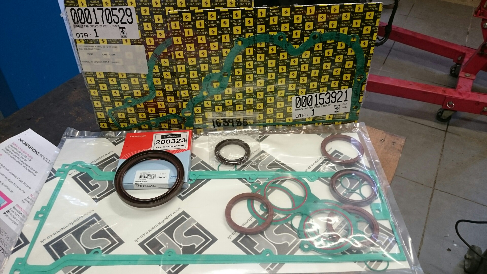

tifosi101 10 427 Signaler ce message Posté(e) le 17 juillet 2016 Idem pour les joints d'étanchéité plats ou à lèvres (spi). Joints spi de vilebrequin AV et AR, joints spi d'arbres à cames, de carter AV et AR, joints couvres culasses, joints d'extrémité culasses, etc 1 Citer Nul homme ne possèdera complètement une Ferrari. Il en sera juste le gardien, pour les générations futures... Partager ce message Lien à poster Partager sur d’autres sites

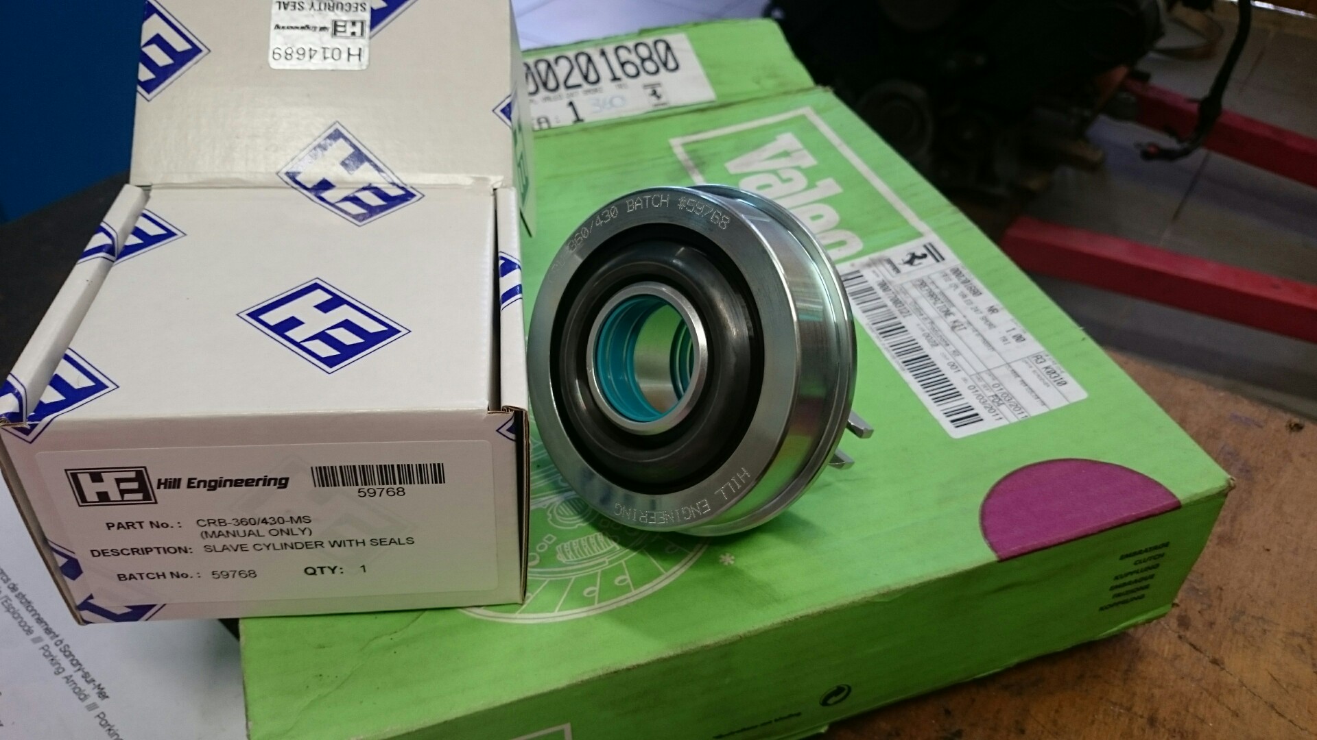

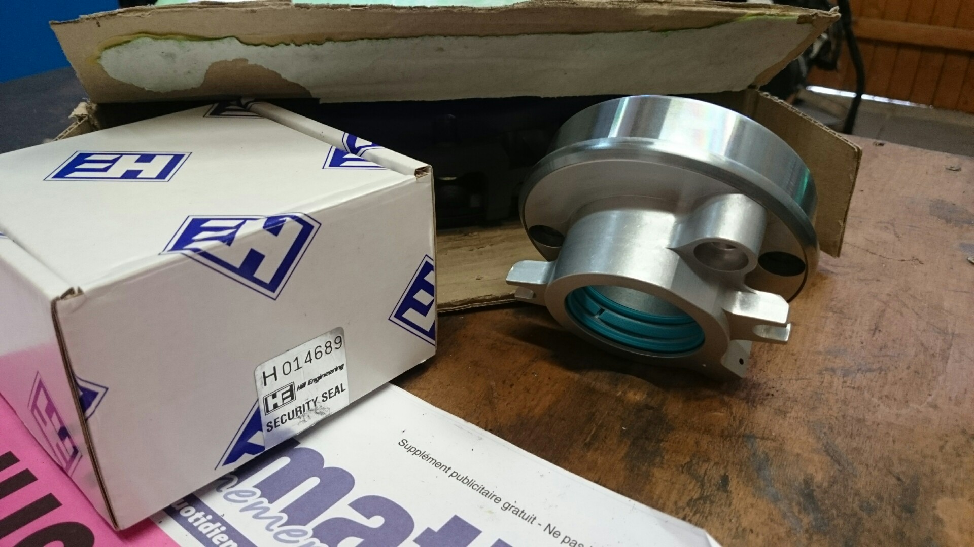

tifosi101 10 427 Signaler ce message Posté(e) le 17 juillet 2016 Kit d'embrayage neuf naturellement avec butée Hill Engineering. Une très belle pièce ! 1 Citer Nul homme ne possèdera complètement une Ferrari. Il en sera juste le gardien, pour les générations futures... Partager ce message Lien à poster Partager sur d’autres sites

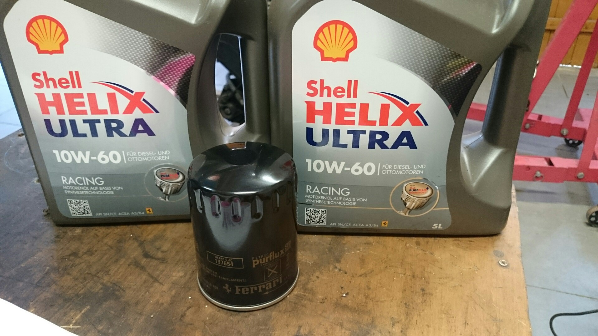

tifosi101 10 427 Signaler ce message Posté(e) le 17 juillet 2016 (modifié) Ah oui de l' huile ! Au passage il y aura aussi l'huile de boîte de vitesse remplacée, le liquide de refroidissement, le liquide de direction assistée, et purge complète des réservoirs d'essence (attention à la douche!) Modifié le 17 juillet 2016 par tifosi101 1 Citer Nul homme ne possèdera complètement une Ferrari. Il en sera juste le gardien, pour les générations futures... Partager ce message Lien à poster Partager sur d’autres sites

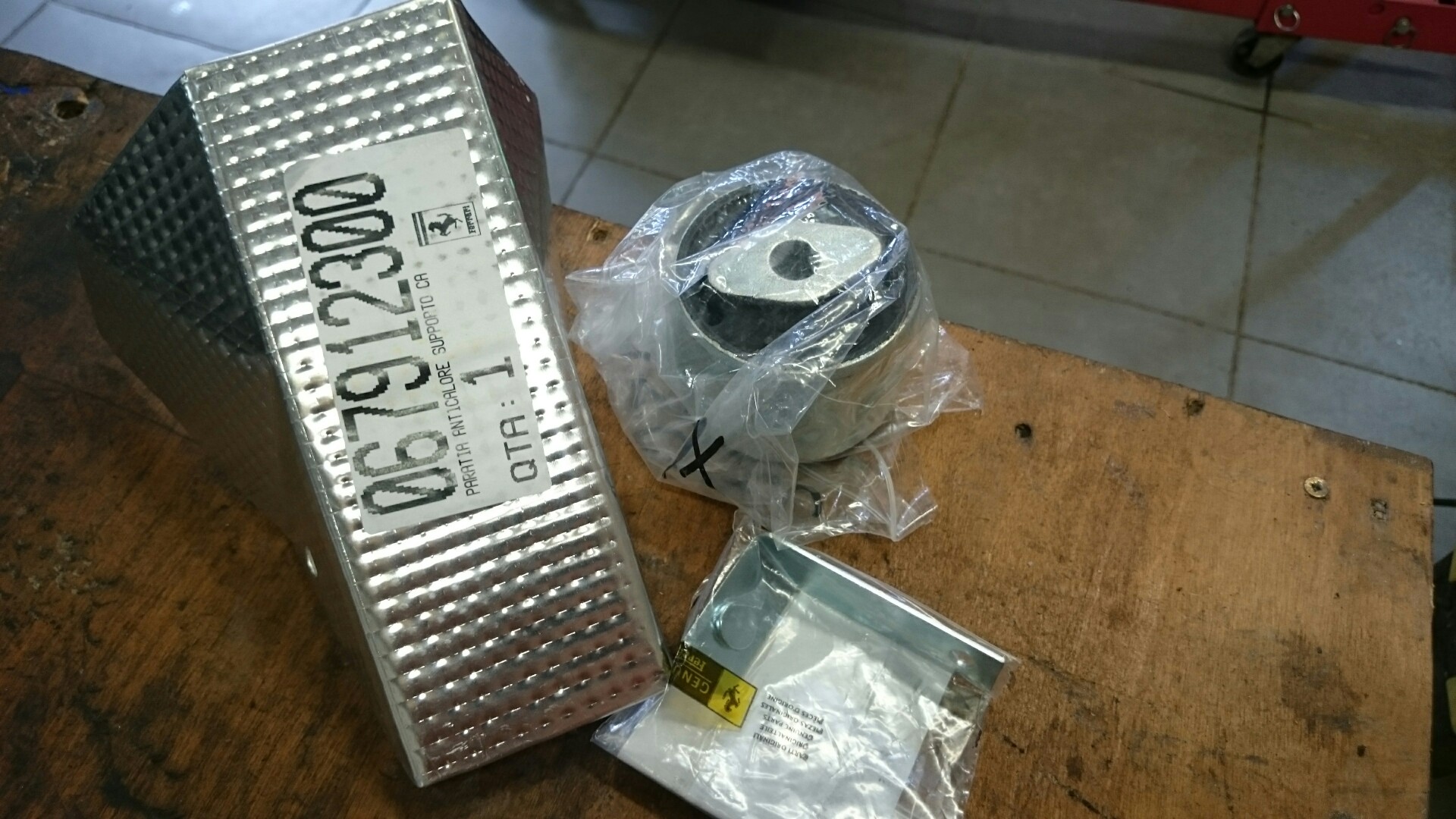

tifosi101 10 427 Signaler ce message Posté(e) le 17 juillet 2016 Puis il y aura aussi une étape (qui demande de la réflexion) d'isolation thermique des périphériques du moteurs. Il fait chaud dans le compartiment moteur de nos Ferrari... Alors je fais en sorte de faire efficace tout en étant beau, d'autant plus que j'ai des collecteurs d'échappement sport. Pour le silentbloc de BV, là pas besoin d'aller chercher loin, c'est vendu tout fait pour la Challenge Stradale ! 1 Citer Nul homme ne possèdera complètement une Ferrari. Il en sera juste le gardien, pour les générations futures... Partager ce message Lien à poster Partager sur d’autres sites

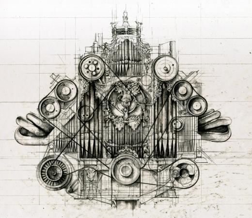

tifosi101 10 427 Signaler ce message Posté(e) le 17 juillet 2016 (modifié) C'est trop beau un moteur de Ferrari La preuve celui mélodieux de la 360 inspire les artistes La suite au prochain numéro. Forza Ferrari ! Modifié le 17 juillet 2016 par tifosi101 1 Citer Nul homme ne possèdera complètement une Ferrari. Il en sera juste le gardien, pour les générations futures... Partager ce message Lien à poster Partager sur d’autres sites
bernard 2 959 Signaler ce message Posté(e) le 17 juillet 2016 il y a 34 minutes, tifosi101 a dit : Ah oui de l' huile ! Au passage il y aura aussi l'huile de boîte de vitesse remplacée, le liquide de refroidissement, le liquide de direction assistée, et purge complète des réservoirs d'essence (attention à la douche!) Et en profiter pour purger le liquide freins ? Citer Partager ce message Lien à poster Partager sur d’autres sites
