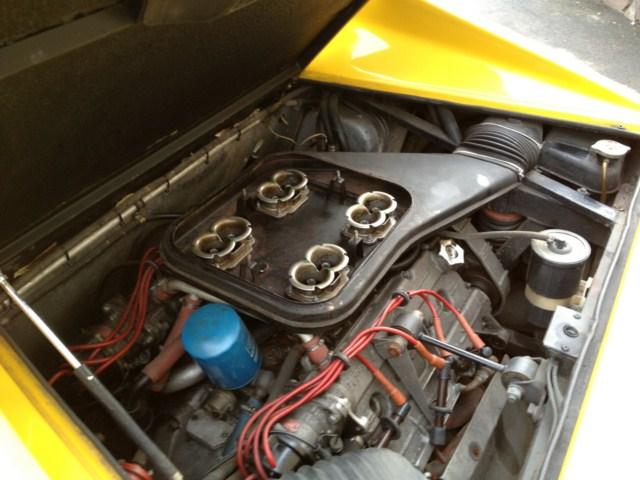

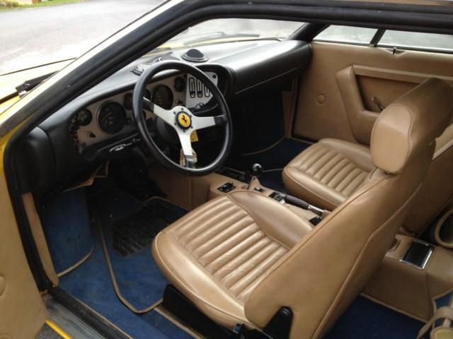

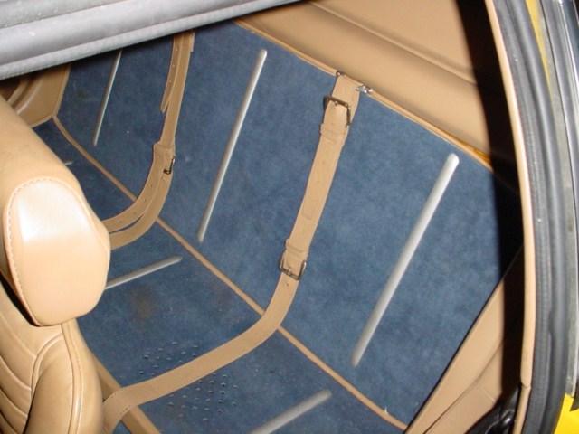

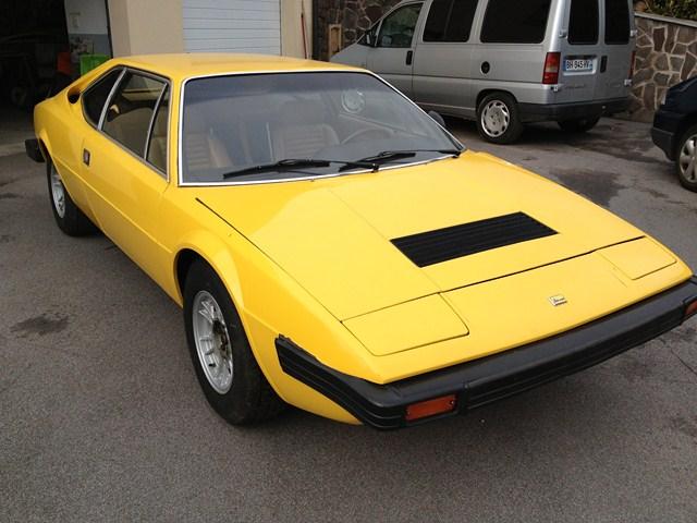

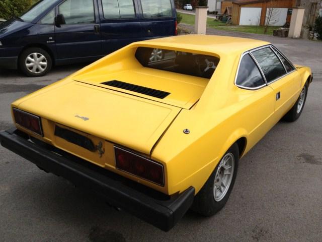

Voila quelques photos de ma 308  gt4 us que j'ai acheté le jour de noel.
Elle était stocké depuis pas mal d'années pas loin de chez moi.toujours en papiers us.
malgré les contraintes de paparasse, je me suis lancé dans l'aventure de la resto.
le point negatif, les pare chocs sont horribles !!
Je n'ai même pas essayé de la mettre en route à cause des courroies, les durites d'essences craquelées  etc...
voila quelques photos...
Elle n'a pas de sieges ar mais un emplacement pour valise ! (option)

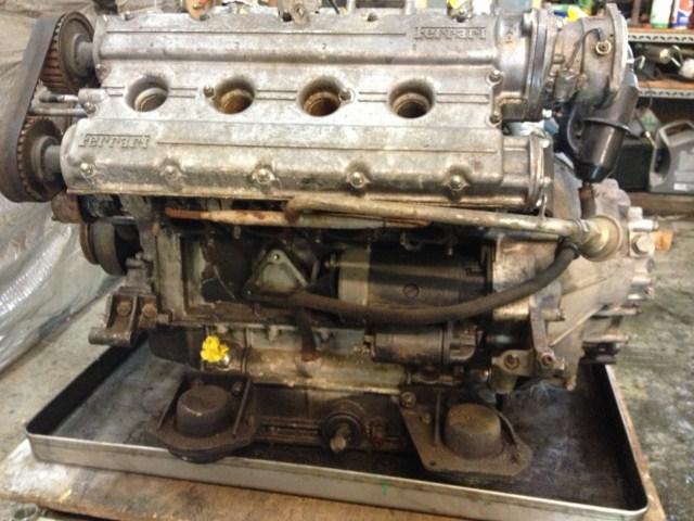

A cette heure le moteur est déja sorti, les carbus aux ultrasons,et la liste s'allonge.
Les voitures qui ne roule pas s'abiment et nécessite un gros entretien.( qui n'est pas forcément visible ! quand on regarde l'auto).
La suite + tard

Salut et bienvenue sur le site.
La couleur est celle d'origine ? car la GT4 en jaune c'est assez rare...
Surprise, première fois que je vois l'option emplacement valise au lieu de la banquette arrière. Décidément on decouvre toujours
des configurations inhabituelles chez Ferrari...
Bon courage pour tes travaux de remises a niveaux.
Pascal328GTB
Welcome sur le forum
Bien sympa ta 308 gt4 dans cette teinte
Effectivement les p chocs sont pas très esthétiques mais bon elle est d origine
Bon courage pour sa remise en forme
philM
bienvenu, j'aime beaucoup la combinaison, c'est pour moi aussi la première fois que j'entends parler de cette option
as-tu l'intention de remplacer les pare chocs ?

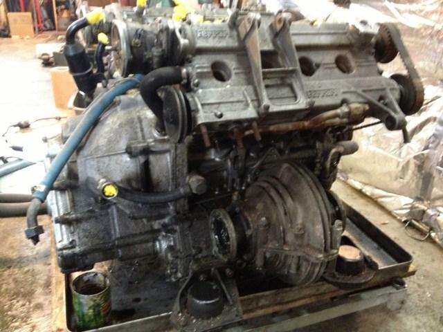

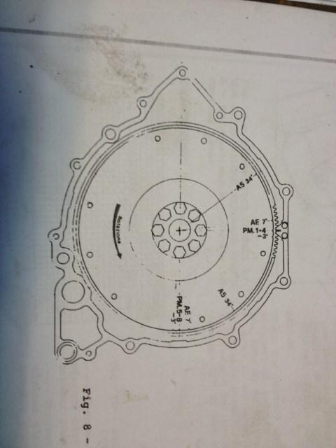

Le moteur un peu sale et l'alu est un peu mat.

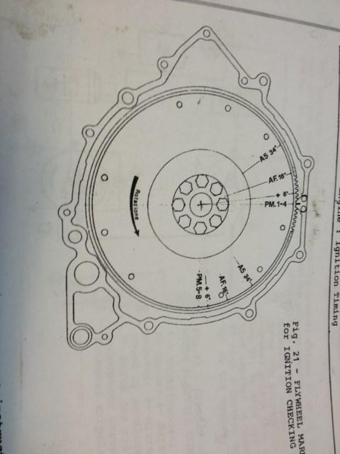

mais un bon  nettoyage s 'impose après on explore.Suite a mes recherches,j'aimerais avoir la confirmation de la puissance réelle de ma gt4 Us (250 ou 230 Cv ?) car elle possède le double allumage maneti 0159 b(si mes souvenirs sont bons) et apparement un calage différent des modeles euro. Pour info elle est de mars 75.
Est-il possible de réaliser le calage euro ?
merci pour vos réponses.

Non. A ma connaissance, il n'y a pas de difficultés à ce que tu puisses caler ton allumage à l'euro.

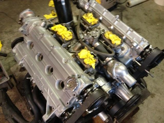

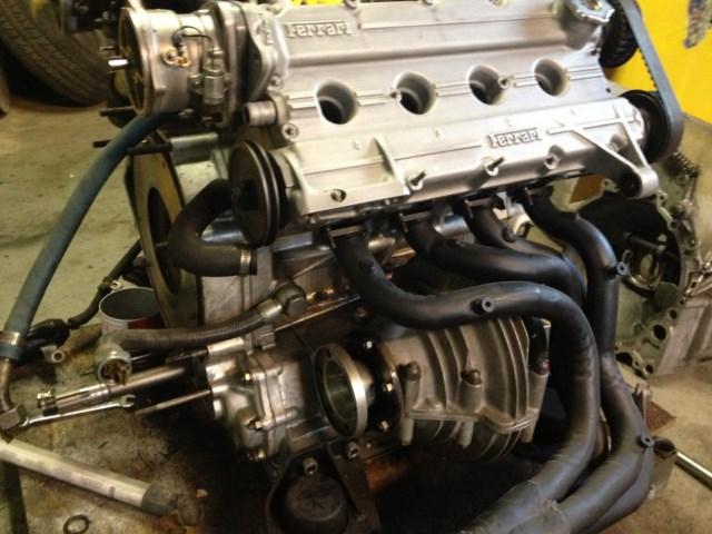

voila le projet avance, le moteur est nettoyé, diverses pieces microbillés et repeintes,la commande de pièces est en route.
A noter que j'ai du changé les roulements d'allumeur, un peu de jeu, ce qui donne de l'inexatitude au moment de l'ouverture des rupteurs.
Je pense aussi à transitoriser l'allumage.Il s'agit d'un boitier que l'on intercale entre la bobine et les rupteurs,suppression des condensateurs.
Donc plus de haute tension dans les rupteurs et  une vie eternelle.(plus tous les avantages d'une rupture des vis par transitor comme démarrage, montée en régime, conso etc ..et si on oublie le contact pas de risque d'explosion de la bobine, déja vécu!
Pour ceux qui veulent de liens concernant l'achat de roulement pas cher et l'allumage transtorisé, je peux fournir en MP.
Concernant le calage, la version Us a un volant moteur et un allumeur différent, donc je suppose que les courbes d'avance ne sont pas identiques.
En modifiant le calage , je pense qu'il y a un risque de grillage de soupapes ou de faire des trous dans les pistons !

Une autre gueule quand même les couvre culasses "rafraîchis" !!!!
Bon courage et tient nous au courant de ta restauration

Pour le calage de l’allumage je ne pourrais pas te dire, j’ai
déjà du mal à caler le mien avec 2 têtes et 4 jeux de rupteurs.

j'espère en revanche que tu mettras des parechocs européens car ceux-là sont affreux
décidément j'aime de plus en plus la combi jaune intérieur bleu (je me demande si ma mère avait pas sa première autobianchi comme ça, ça expliquerait bien des choses ...)

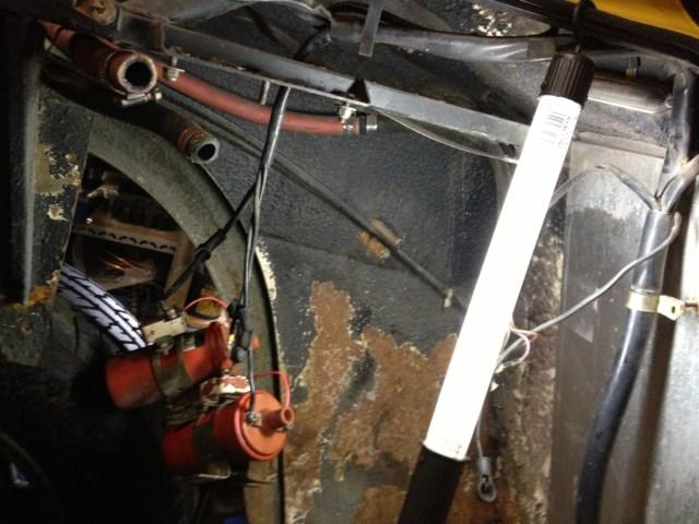

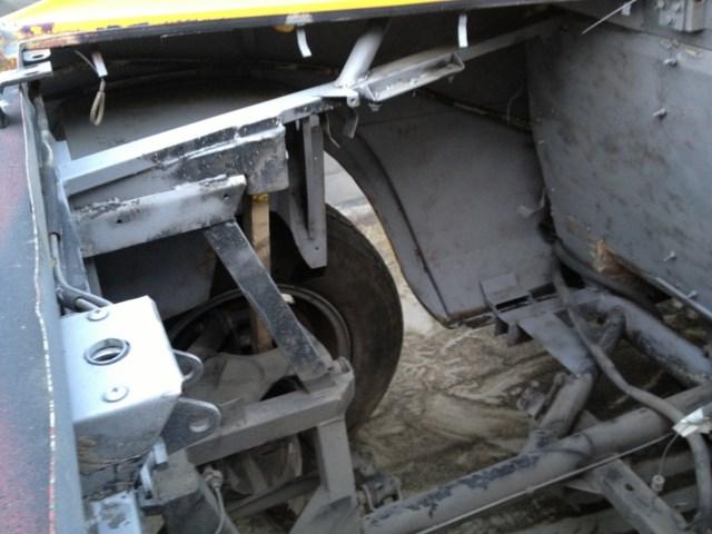

Suite au démontage du moteur, j'ai découvert un peu de rouille surfacique sur le bas des ailes ar (coté int). Du coup, j'ai commencé a gratter pour voir!
Alors du coup j'ai tout gratté et j'ai décide de sabler la caisse car c'est la seule alternative.
Je tiens a prévenir que les toles d'origine  n'etaient ni dégraisser ni poncer et que l'accroche du primaire ne tiens pas.
De plus l'antigravillon est poreux a l'air, en fait l'air pénetre et une couche de rouille se forme entre les deux.
Pour tous les acquereurs potentiel, munissez-vous d'un ciseau a bois pour vérifer l'état, car la mienne semblait saine.
Le moins dramatique c'est que la tôle est épaisse et qu'il n'y pas de trous.
Mais quel boulot !
La caisse est complétement a blanc!

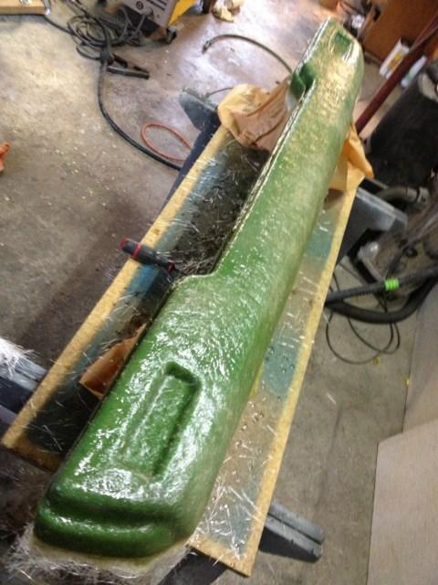

tjs en attente de pieces mais j'utilise mon temps perdu a mouler des pare-chocs de gt4,le pc ar est moulé reste à demouler !
