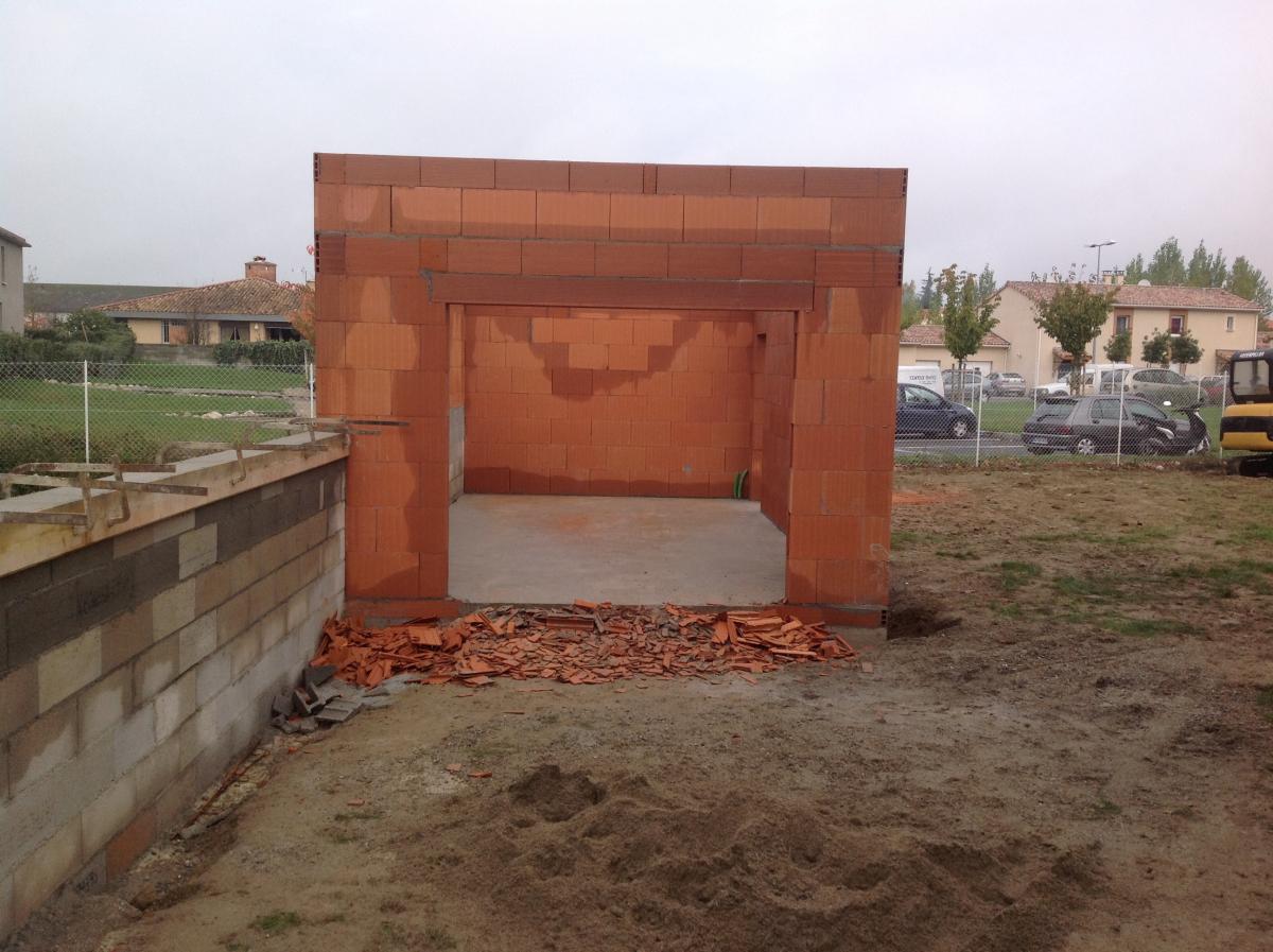

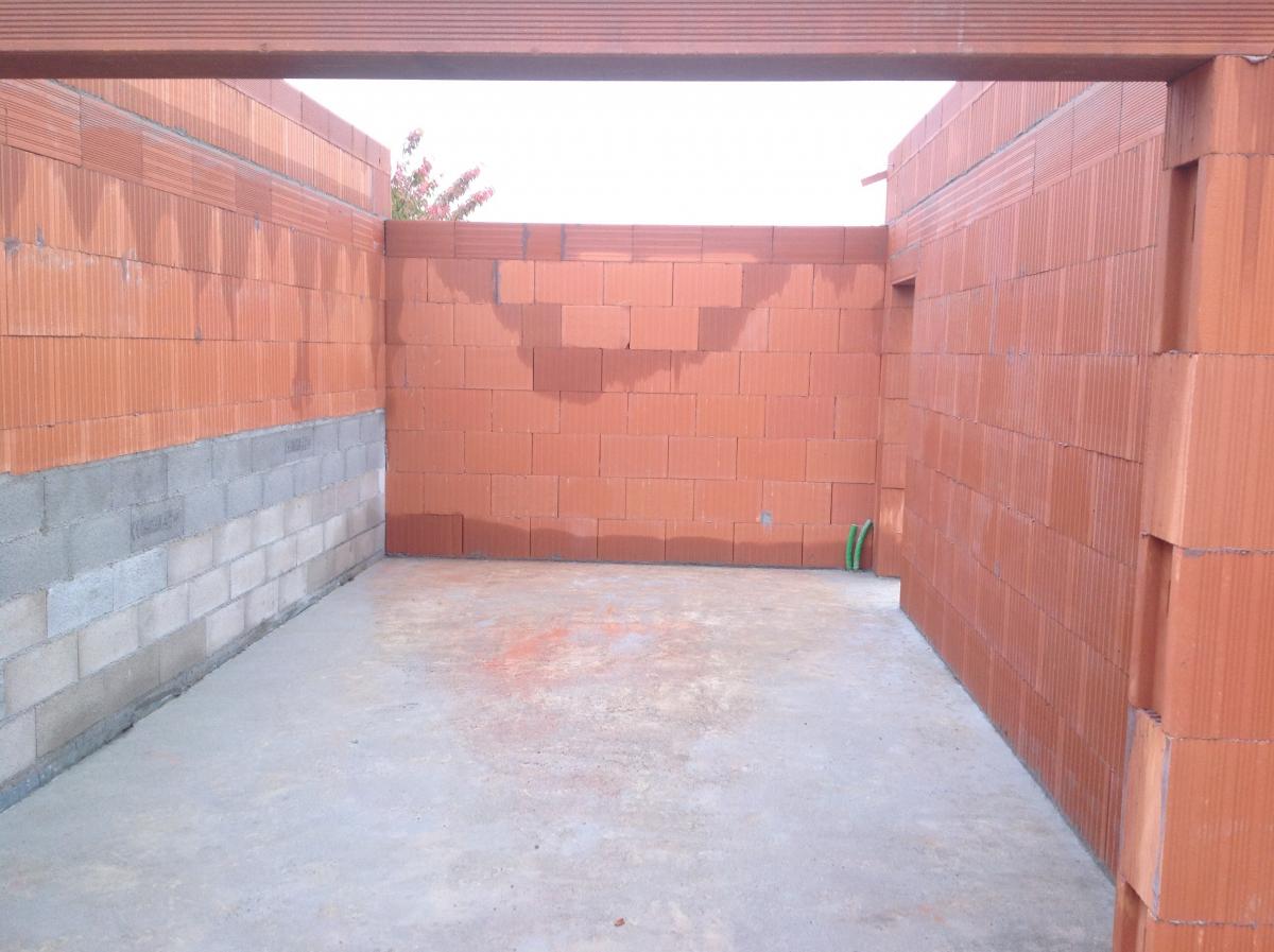

Salut les potes,
Hier, les maçons sont venus travaillés.
La maçonnerie du garage est terminée, à l'exception de la pose des chapeaux de finition et du ravalement.
Un premier chaînage à 2,50 sur les 4 cotés et un second à 3,00 m sur 3 côtés.
Maintenant place au couvreur qui va poser le bac acier.

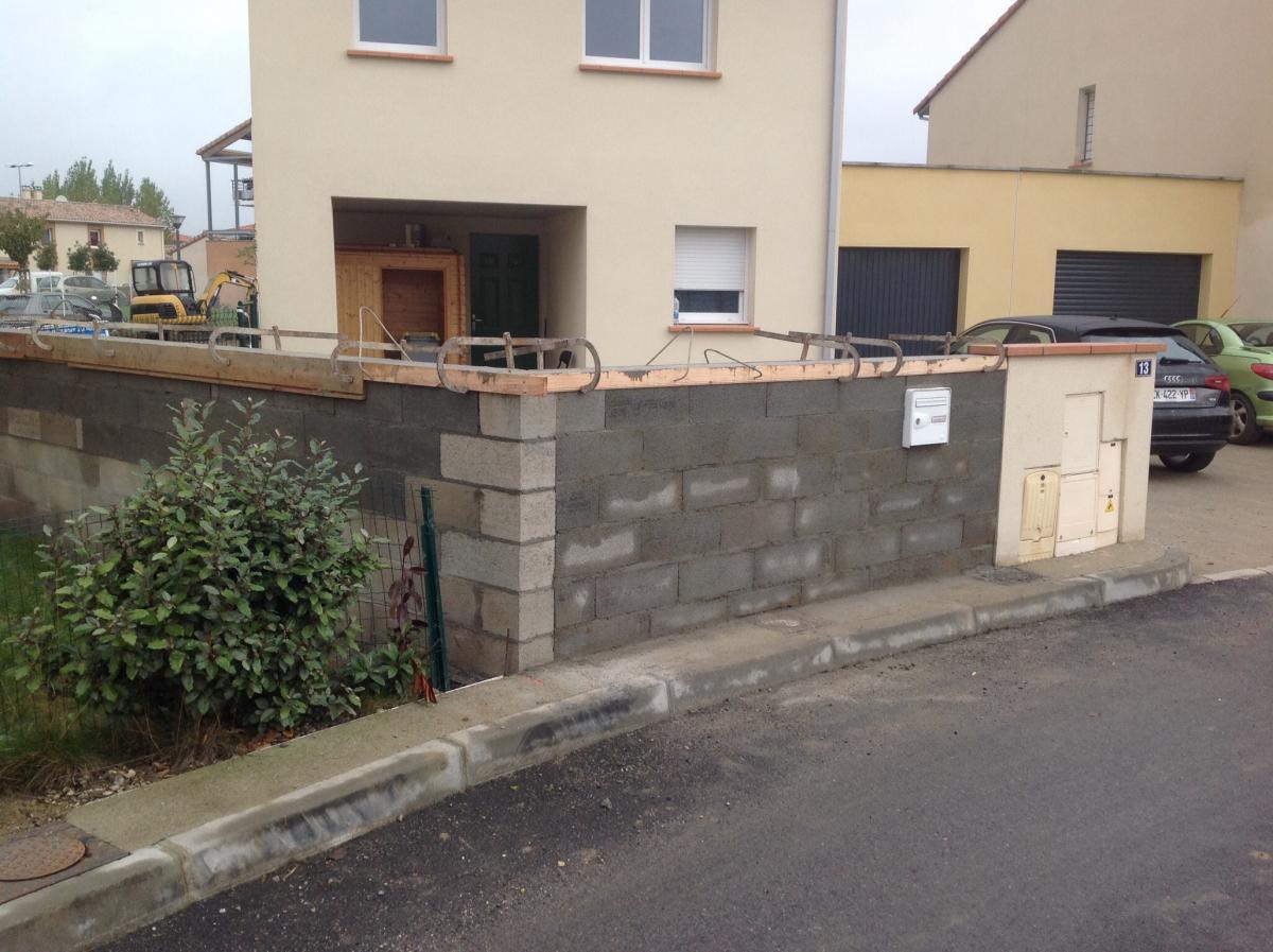

En ce qui concerne les clôtures, coulage du chaînage et des poteaux. Il reste la pose des chapeaux et le ravalement.
À faire prochainement : la piste d'accès, la bordure, la pose du portail, et menus travaux comme électricité...
Et puis, l'année prochaine (avril-mai) la suite et fin des clôtures, et oui, il reste encore 45 ml à bâtir.
Bon du bla bla aux photos, il n'y a qu'un pas.
Le garage, vues extérieures,
post-1737-0-64143700-1384631727_thumb.jp
post-1737-0-50649700-1384631767_thumb.jp
post-1737-0-83861000-1384631801_thumb.jp

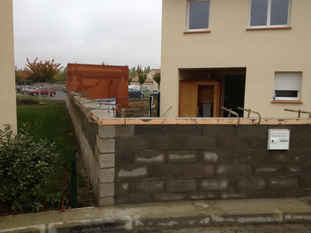

Les clôtures,
post-1737-0-35823700-1384632025_thumb.jp
post-1737-0-38710900-1384632064_thumb.jp

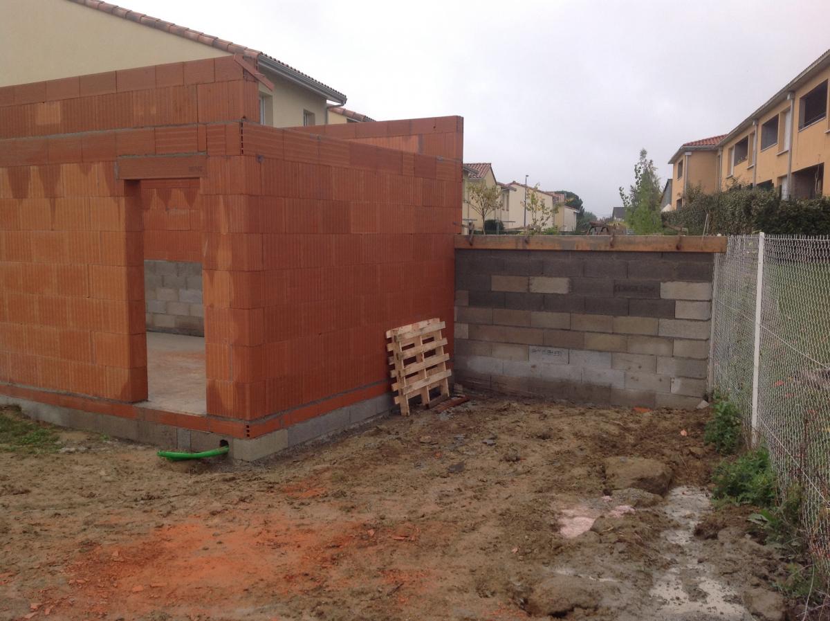

Le remblais de briques devant le garage pas terrible. La brique se décompose à la longue et risque d'affaissement. Pourquoi as tu fais faire le  mur du garage; côté voisin, en deux matériaux différents (briques et aggols ciments). Ce sont deux matériaux qui travaillent différemment. Tu risque d'avoir plus tard des surprises ( micros fissures, fissures) dans ton crépis. Eh oui! C'est vrais que part chez vous vous utilisez énormément  les briques, mais avec les agglos ciment et éléments bétons, ces matériaux ne se marient pas bien. Si tu veux des conseils, je suis là.

je suis en plein dedans aussi (rénovation de façade d'une ferme) et aux jonctions de matériaux différents il peuvent te mettre un treilli en fibre (comme un grillage a poule) qui evitera les fissures..
Salut Copaing, ce que tu dis est exactement exact. :) Je ne savais pas que tu étais de la partie.
Ici comme en Espagne d'ailleurs, les maçons font d'abord le squelette du bâtiment en béton coulé, avant de remplir avec des briques. Avec le temps, on remarque - lorsque c'est mal fait - des fissures à la jonction des colonnes en béton et des briques car ces deux matériaux ne réagissent pas de la même façon aux écarts de températures et aux mouvements de terrain.
Pour contre carrer ces effets, il faut poser un treillis que l'on recouvrira d'un enduit élastique de manière à ce qu'il absorbe les variations et évite les fissures.

Je suis dans la maîtrise d'œuvre entre autre!

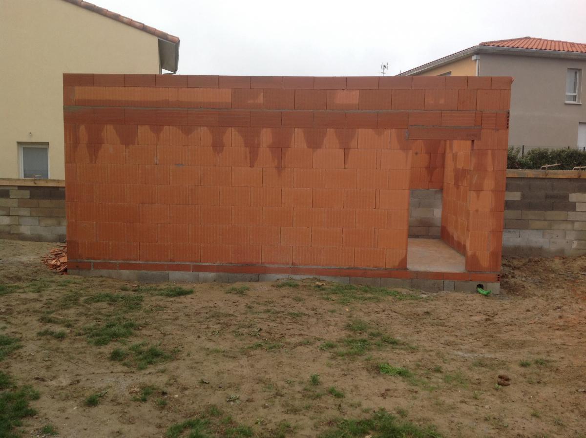

Salut José,
Le maçon à bâti d'un seul tenant le mur de clôture et il a ensuite raccordé la construction du garage sur ce mur.
Voir photo jointe qui sera plus parlante.
post-1737-0-48334700-1384674010_thumb.jp
Et après, si tu reprends ce sujet depuis le début, tu as toutes les photos de la construction.
Le chaînage vertical de la clôture est commun au chaînage vertical du garage.

Question peut être pertinante .
C'est pas un peu QQ d'avoir fait un mur face à la sortie garage? Cela va te faire à rentrer en passant devant la maison, tourner à 90* à l'angle et ensuite lorsque tu sera au garage , as tu un retournement devant ou sur le côté ? Autrement bonjour les manœuvres
Ça aurait été bien plus cool lorsqu'on serait venus , 6/7 rouge alignées sur l'allée du garage .
Salut à toi,
Oui le mur de devant, parlons en !!!
Impossible de faire l'accès à cette endroit car le rayon de braquage sur la route est insuffisant.
J'ai testé et le PC de la 430 toucherait systématiquement le trottoir d'en face. Et oui, le rayon de braquage de l'auto est médiocre.
Pour rentrer la 430 par rapport à la configuration actuelle, aucune manœuvre sauf une marché arrière d'une vingtaine de mètres.
Mon fourgon Mercedes Sprinter rentre sans faire aucune manœuvre. Bon, il est vrai que je suis très fort. Lol
Je rentre en marche arrière et pas banal, je sors en marche avant. Mdr
