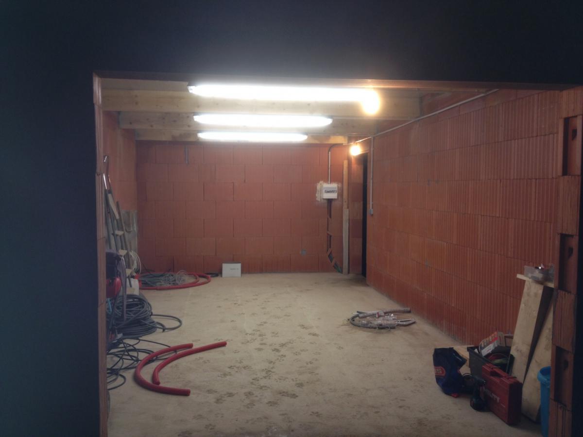

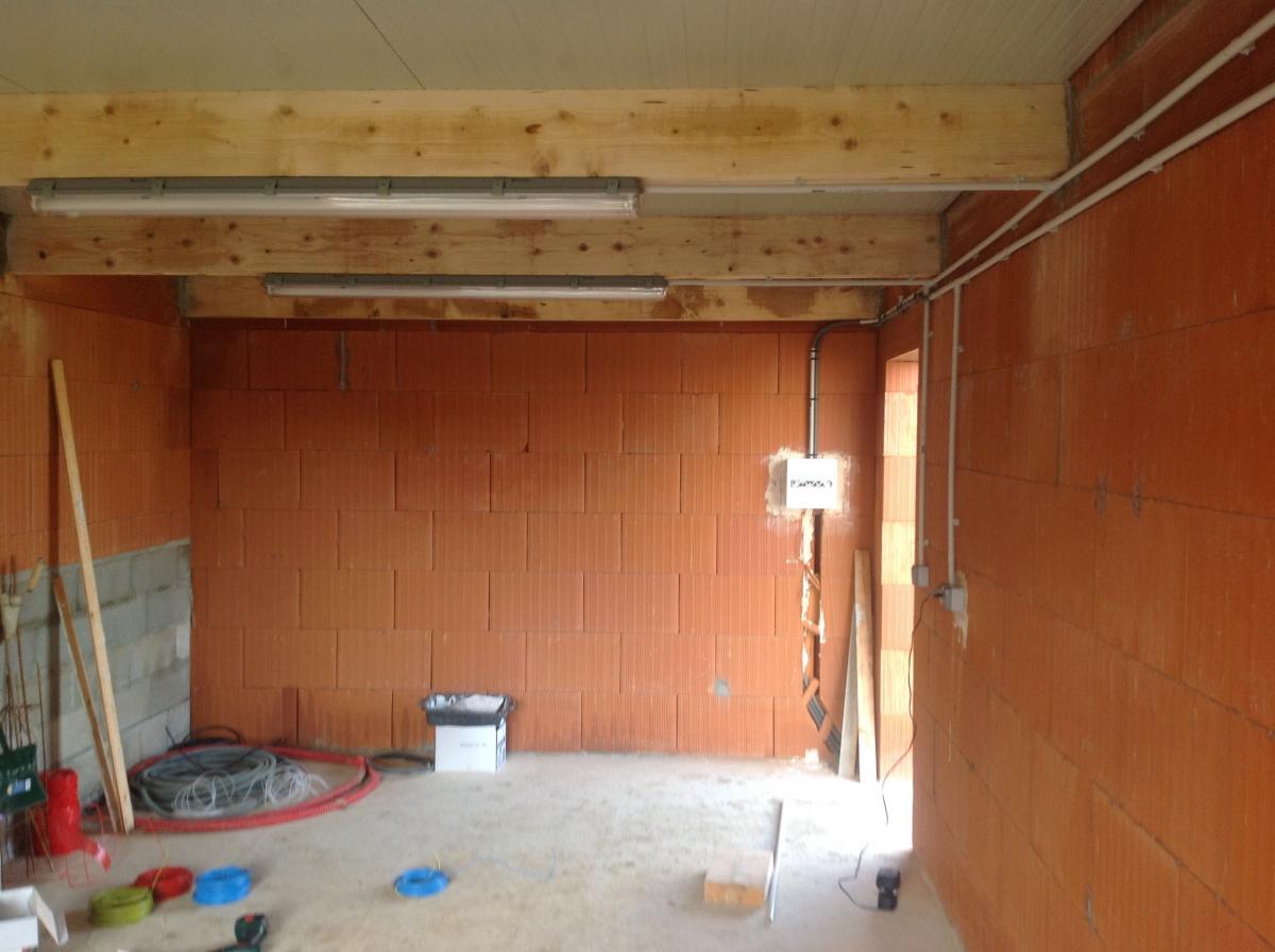

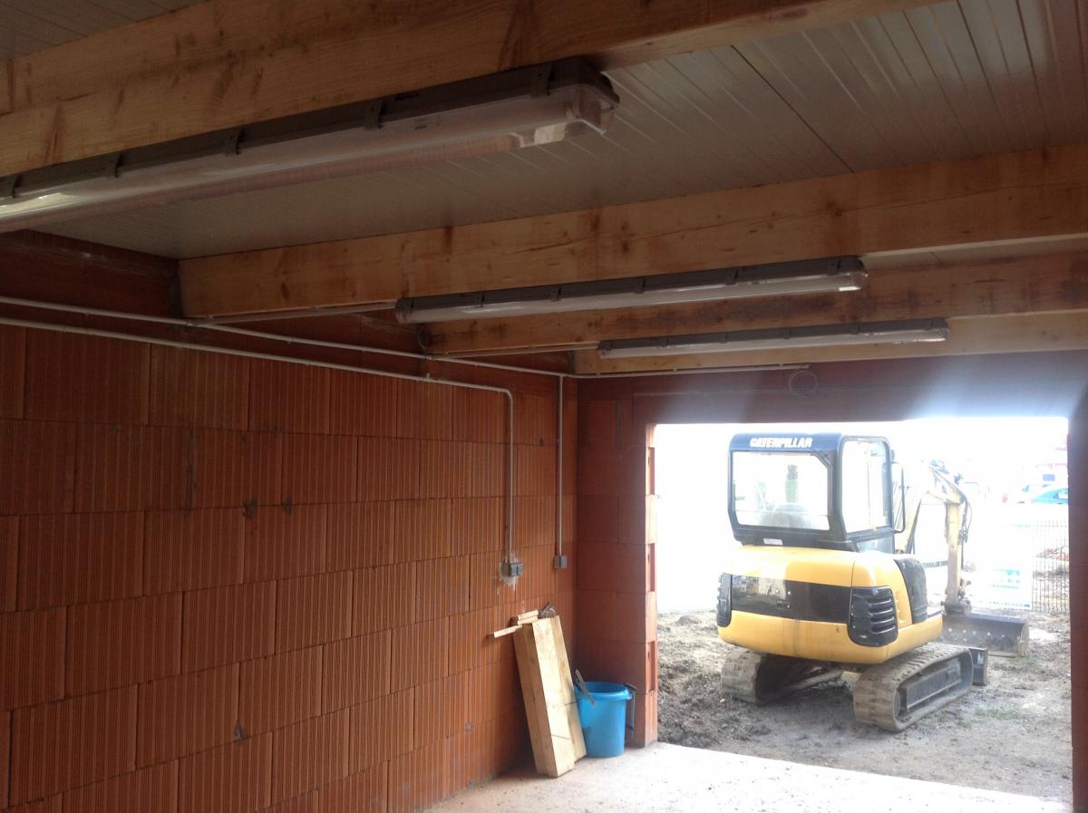

Rosso Scuderia 2 920 Signaler ce message Posté(e) le 3 janvier 2014 (modifié) Salut à tous.Bon, et bien, je ne sais, enfin, que dire, je vais essayer, je voulais mais je n'y arrive pas....Ok, je me lance.L'éclairage intérieur est terminé, avec pose d'interrupteurs va et vient. L'éclairage extérieur (système à détection au dessus de la porte de service et de la porte sectionnelle) est câblé. Il me reste juste à percer le mur pour faire sortir les câbles, ce n'est pas le plus dur.Moment d'émotion lorsque j'ai appuyé sur un des interrupteurs, du premier coup, ouf...Toutefois, il y a un mais.... En effet, le transformateur EDF du canton à explosé et 120000 personnes sont plongés actuellement dans le noir.Karim, Jérôme et les autres ne soyez pas frustrés, remise en état du transfo sous huitaine. Le directeur régional d'EDF m'a conseillé d'abandonner l'électricité au profit de la plomberie. LolAllez, c'est une blague, ils m'ont tellement chambré ce midi au QG avec mes cheveux électriques à la suite de 2 châtaignes prises par ma faute. Voici, deux photos. Modifié le 3 janvier 2014 par Rosso Scuderia Citer Partager ce message Lien à poster Partager sur d’autres sites

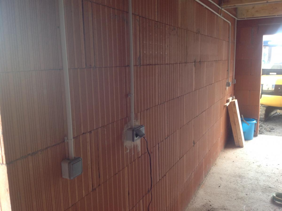

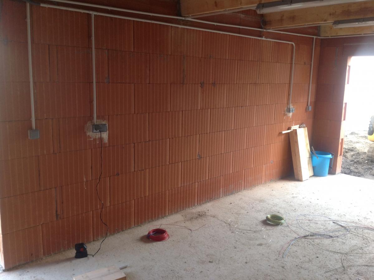

Rosso Scuderia 2 920 Signaler ce message Posté(e) le 5 janvier 2014 Bon, aujourd'hui pose de 2 blocs prises relié à un disjoncteur 20A (section 2,5) et alimentation électrique du moteur de la future porte sectionnelle reliée à un disjoncteur de 16A (section 2,5) car je ne connais pas la puissance de la motorisation. En 2,5 je joue la sécurité et la tranquillité.Les photos suivront prochainement.@+ Citer Partager ce message Lien à poster Partager sur d’autres sites

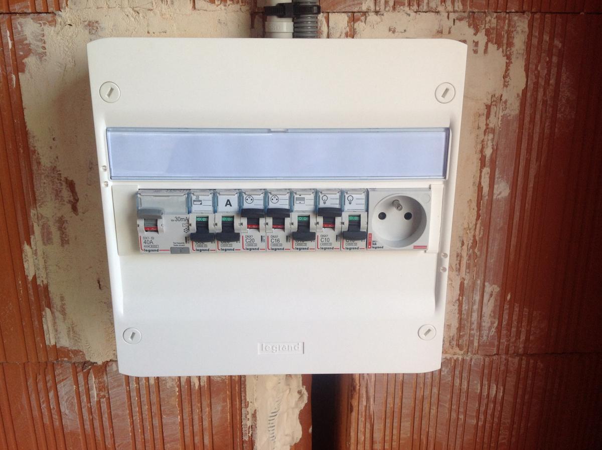

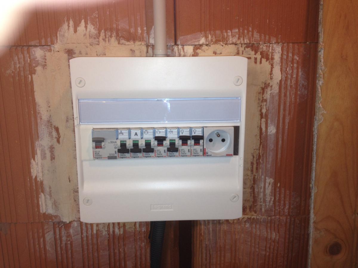

Rosso Scuderia 2 920 Signaler ce message Posté(e) le 7 janvier 2014 Comme promis, voici quelques photos.Pour ceux qui ont un œil affuté, regardez bien le tableau et dites moi ce qui vous interpelle. Lol Citer Partager ce message Lien à poster Partager sur d’autres sites
pronto 157 Signaler ce message Posté(e) le 7 janvier 2014 Un chauffage? Une clim? Il me semble que tu cocoones un peu trop ton auto tu vas finir par coucher dans le garage Citer Partager ce message Lien à poster Partager sur d’autres sites
the jedi 1 669 Signaler ce message Posté(e) le 7 janvier 2014 (modifié) Que ton coffret est de la marque "Legland" ... Modifié le 7 janvier 2014 par the jedi Citer Partager ce message Lien à poster Partager sur d’autres sites
henri66 1 423 Signaler ce message Posté(e) le 7 janvier 2014 tu as pensé a la prise pour le chargeur de batterie? Citer Une voiture, c'est pour aller de A à B. Une Ferrari, c'est pour aller d'un point A à un point A. Nuance... Notre 456 MGT - Changement de guides de soupape - Mes années F1 Partager ce message Lien à poster Partager sur d’autres sites
henri66 1 423 Signaler ce message Posté(e) le 7 janvier 2014 et pour l'aspirateur? Citer Une voiture, c'est pour aller de A à B. Une Ferrari, c'est pour aller d'un point A à un point A. Nuance... Notre 456 MGT - Changement de guides de soupape - Mes années F1 Partager ce message Lien à poster Partager sur d’autres sites
Rosso Scuderia 2 920 Signaler ce message Posté(e) le 7 janvier 2014 Un chauffage? Une clim? Il me semble que tu cocoones un peu trop ton auto tu vas finir par coucher dans le garage Pronto, tu es trop fort. En effet, j'ai laissé un disjoncteur 32A de libre au cas où je poserais un voir deux radiateurs de 1000/1500 Watts.Ma femme me dit effectivement que si ça continue je vais dormir dedans. Prochaine étape, pose des portes, dans une quinzaine de jours. Citer Partager ce message Lien à poster Partager sur d’autres sites
Rosso Scuderia 2 920 Signaler ce message Posté(e) le 7 janvier 2014 tu as pensé a la prise pour le chargeur de batterie?J'ai posé 2 blocs de 2 prises chacun + la prise au tableau. Donc pour le maintien de charge, pas de problème. Citer Partager ce message Lien à poster Partager sur d’autres sites
Rosso Scuderia 2 920 Signaler ce message Posté(e) le 7 janvier 2014 Que ton coffret est de la marque "Legland" ...C'est exact mais cela ne répondait à ma question. Lol Citer Partager ce message Lien à poster Partager sur d’autres sites
Rosso Scuderia 2 920 Signaler ce message Posté(e) le 7 janvier 2014 et pour l'aspirateur?J'en parle à Rossa. Lol Citer Partager ce message Lien à poster Partager sur d’autres sites
