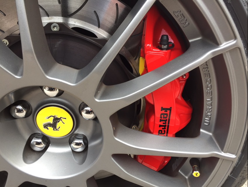

Exode • Ferrari F430 Spider Tifosi Ferrarista • 13 ans Ferrarista Signaler ce message Posté(e) le 22 avril 2016 Là c'est mieux je trouve... Citer Partager ce message Lien à poster Partager sur d’autres sites
Exode • Ferrari F430 Spider Tifosi Ferrarista • 13 ans Ferrarista Signaler ce message Posté(e) le 22 avril 2016 Normal c'est moi qui l'ai prise... Citer Partager ce message Lien à poster Partager sur d’autres sites

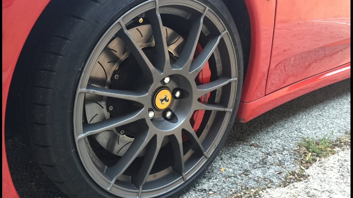

Exode • Ferrari F430 Spider Tifosi Ferrarista • 13 ans Ferrarista Signaler ce message Posté(e) le 22 avril 2016 Citer Partager ce message Lien à poster Partager sur d’autres sites
Exode • Ferrari F430 Spider Tifosi Ferrarista • 13 ans Ferrarista Signaler ce message Posté(e) le 22 avril 2016 TEST DU KIT GROS FREINS ACIERS BREMBO 380 MM : Mes premières impressions : Après le rodage des Pagids jaunes RS 29 (3 à 4 fois à 160 puis freinage pas trop fort pour redescendre à 120, puis 4 fois idem de 180 à 80, puis un petit freinage d'urgence et c'est bon), me voilà au volant d'une auto tellement transformée que je me demande comment j'ai pu rester pendant 3 ans avec les étriers et disques aciers d'origine de m*** qui n'avaient de frein que le nom... Franchement ça n'a rien, mais alors strictement rien à voir, c'est le jour et la nuit ! J'ai enfin une auto qui freine ! J'ai testé sur un trajet de 60 km environ entre Sollies-Pont (près de Hyeres) à Cavalaire en prenant la route des plages : que du bonheur ! Au début on a l'impression que ça freine pas car c'est un peu mou, ça fait bizarre mais alors quand les plaquettes montent en température, p**** de sa race comme ça freine !!!! C'est une tuerie ! Et plus les plaquettes sont chaudes et sollicitées et plus ça freine, c'est hallucinant !!! Tout le contraire des freins aciers d'origine, on ne peut pas faire plus à l'opposé... Le seul bémol est que quand on roule à faible vitesse en fin de course presqu'au ralenti, genre à un feu, ça couine et même capoté, on l'entend bien. Mais bon, comme dit ce Chacal d'Oliv, ça fait racing A priori, ça devrait s'atténuer voire disparaître avec le temps. TEST DES MICHELIN PILOT SUPER SPORT SUR F430 : Là encore, rien à voir avec mes anciens Pirelli, c'est 10 fois plus stable, ça accroche beaucoup plus et c'est plus précis. Par contre, dès qu'on envoie un peu fort dans les virages, les PSS ont tendance à "couiner" aussi, mais au niveau de tenue de route, ça bronche pas. J'ai fait le test sur la baie de Cavalaire que je connais par cœur, et il y a des endroits où avec mes Pirelli ma F430 avait tendance à décrocher (Don't Speed doit encore s'en souvenir... ) où cette fois avec les MICHELIN PSS aux mêmes endroits, ça n'a pas bronché, alors que je suis passé beaucoup, beaucoup plus fort. Pourtant la géométrie que Laurent de LMC m'a réglée est la même. Franchement les PSS c'est beaucoup mieux je ne regrette pas 1/2 seconde mon choix J'ai enfin une F430 qui freine et qui tient la route, j'ai retrouvé le plaisir de conduire ! Je n'ai d'action ni chez Brembo ni chez Michelin, mais les copains, s'il y en a qui veulent une auto parfaite, je vous encourage à franchir le cap, ça n'a strictement rien à voir. Je redécouvre ma F430, je suis enfin arrivé à faire de cette auto la F430 de mes rêves, cette ultime modif étant la dernière que je fais et je me languis la prochaine sortie, parce que j'annonce que désormais tout le monde ne va voir que le CH qui est cul de ma F430... et encore s'il a des bons yeux Ça me démange trop de la mettre sur circuit... mais je vais me discipliner et rester raisonnable Mais Franchement ça me démange... Comme toujours, je tire mon chapeau à Laurent de LMC qui comme toujours n'a pas besoin qu'on lui explique pendant 10 ans ce qu'on veut et qui fait toujours des miracles pour me rendre ma F430 exactement comme je la voulais. Citer Partager ce message Lien à poster Partager sur d’autres sites

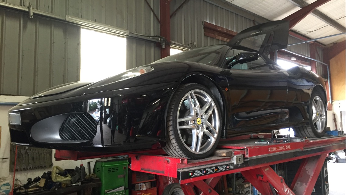

Exode • Ferrari F430 Spider Tifosi Ferrarista • 13 ans Ferrarista Signaler ce message Posté(e) le 22 avril 2016 Et d'ailleurs en parlant de LMC auto, j'ai aperçu tout à l'heure la F430 Spider d'un membre du forum que je salue et qui se reconnaîtra en lieu et place de la mienne au même endroit il y a une semaine... Qu'il ne s'inquiète pas, elle est aux petits soins, et il était de le changer cet embrayage... J'ai même croisé ce Chacal de Thidoc et sa splendide 400 Bientôt ça va être l'annexe du forum Citer Partager ce message Lien à poster Partager sur d’autres sites
