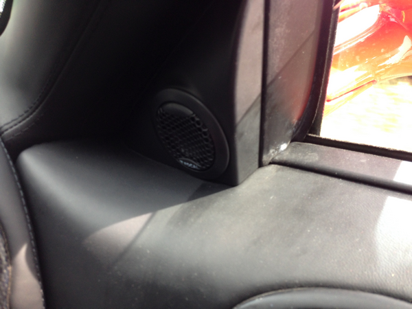

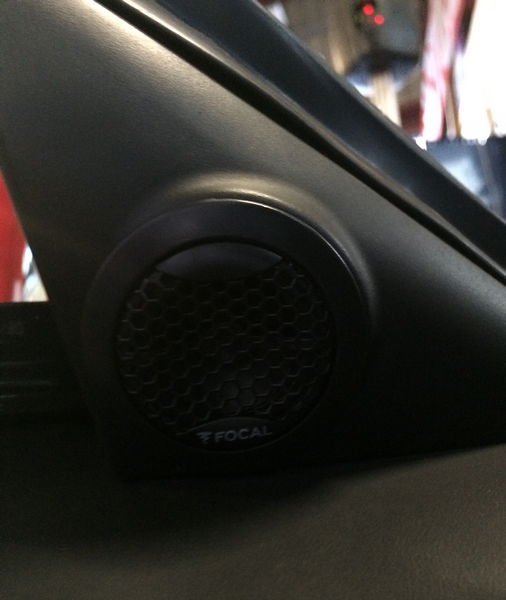

Exode 3 046 Signaler ce message Posté(e) le 12 mai 2014 Alors pour les tweeters, c'est très simple, ça s'intègre parfaitement, on peut soit mettre la grille FOCAL soit laisser celle d'origine.C'est l'avantage des tweeters FOCAL qui se démontent presqu'entièrement contrairement aux autres marques. Et voilà le résultat : Citer Partager ce message Lien à poster Partager sur d’autres sites

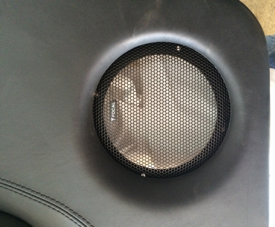

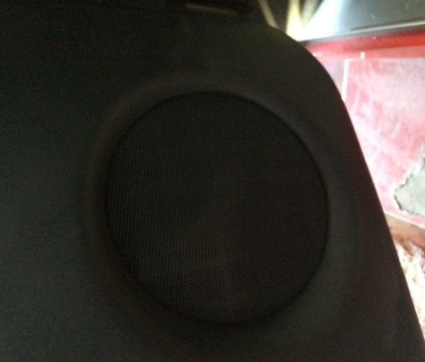

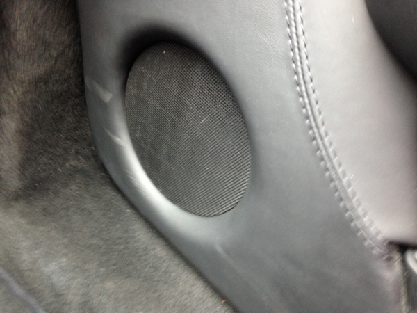

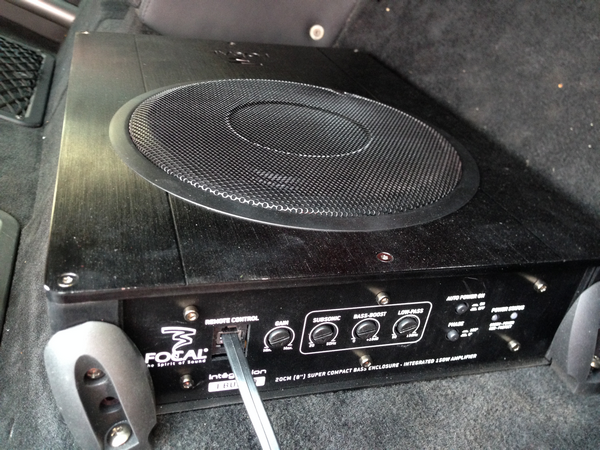

Exode 3 046 Signaler ce message Posté(e) le 12 mai 2014 Et enfin, voici une visu de ce que donne le système une fois monté.On commence par le SUB monté : Les Mediums avec l'opération "double grille" : Et les Tweets : Je précise juste que ces photos n'ont pas été prise dans ma F430... parce que je crois que si un jour je la vois dans cet état, je fais un infarctus direct ! Citer Partager ce message Lien à poster Partager sur d’autres sites

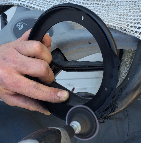

Oliv 11 488 Signaler ce message Posté(e) le 12 mai 2014 (modifié) Tout en lisant ton superbe sujet, je pensais vu le boulot à réaliser, que tu n'avais pas bossé aujourd'hui.Mais une main avec des doigts de bricoleur un peu noir et un intérieur de voiture qui ne me disais rien a validé mes pensées.Ce n'était pas toi.Comptes tu faire les travaux toi même ou les confiér à ses doigts experts?Je precise que meme si c'est ma fefe et qu'elle etait salle ce jour la, les mains sales qui modifient les calles des HP ne sont pas les mienes et je pense qu'il va les faire monter au meme endroit que moi Modifié le 12 mai 2014 par Oliv 1 Citer Mon post de présentation principal F430 : https://www.ferrarista.club/forum-ferrari/forums/topic/6079-la-f430-de-ce-chacal-doliv/?hl=%2Bnouvel%2B%2Babonné Présentation 308 GTB QV : https://www.ferrarista.club/forum-ferrari/forums/topic/6934-une-308-pour-tenir-compagnie-à-la-f430/?hl=%2Bpour%2B%2Btenir%2B%2Bcompagnie Partager ce message Lien à poster Partager sur d’autres sites
Exode 3 046 Signaler ce message Posté(e) le 12 mai 2014 Tout en lisant ton superbe sujet, je pensais vu le boulot à réaliser, que tu n'avais pas bossé aujourd'hui.Mais une main avec des doigts de bricoleur un peu noir et un intérieur de voiture qui ne me disais rien a validé mes pensées.Ce n'était pas toi.Comptes tu faire les travaux toi même ou les confiér à ses doigts experts?Non je n'ai pas envie de m'emmerder, je suis trop lent pour ce genre de truc et je crois que je suis meilleur dans la délègue... En plus, au final ça va me coûter plus cher en temps de le faire moi que de le faire faire. Je vais donc le confier à un pro qui l'a déjà fait, je regarderai ce qu'il fait (maintenant que je sais) et pourrai demander exactement ce que je veux et en profiterai pour prendre quelques photos pour montrer à ceux qui veulent le faire eux même la démarche à suivre Citer Partager ce message Lien à poster Partager sur d’autres sites
killer84 1 250 Signaler ce message Posté(e) le 12 mai 2014 (modifié) Je precise que meme si c'est ma fefe et qu'elle etait salle ce jour la, les mains sales qui modifient les calles des HP ne sont pas les mienes et je pense qu'il va les faire monter au meme endroit que moije n'ai porter aucun jugement sur l'état de la voiture, ni sur l'état des mains qui faisait le boulot. Modifié le 12 mai 2014 par killer84 Citer Partager ce message Lien à poster Partager sur d’autres sites

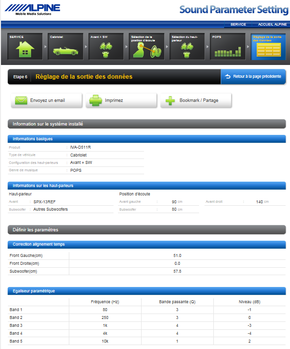

Exode 3 046 Signaler ce message Posté(e) le 14 mai 2014 Je vous disais oh combien il est important de bien régler les paramètres de ses HP et de son poste pour pouvoir en tirer toute la quintessence...Déjà que l'acoustique d'une F430 n'est vraiment pas à l'avantage de n'importe quel système audio qu'on pourrait lui mettre, même le meilleur (si ce n'est celui de son moteur), autant connaitre les bons paramètres à rentrer pour maximiser son installation. Voici donc un site que je viens de trouver et qui propose en fonction des paramètres que l'on rentre (Type de voiture, poste, HP, Sub, distance des éléments, type de musique, etc...) de proposer la configuration idéale en termes de réglages.Ce sera toujours utile pour les possesseurs du fabuleux ALPINE IVA-D511R :http://soundsetting.alpine.com/eu/top/ Et voilà le rapport que ça donne à la sortie avec les réglages à rentrer dans le poste : Ça peut toujours être utile...Je précise par contre que ce site ne fonctionne qu'avec les stations Alpine (pas clarion) mais c'est déjà pas mal Citer Partager ce message Lien à poster Partager sur d’autres sites

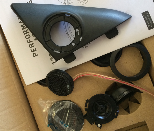

Exode 3 046 Signaler ce message Posté(e) le 14 mai 2014 Petit changement de dernière minute pour les HP, je reviens sur mon idée de départ, préférant finalement les FOCAL ISN130 en lieu et place des FOCAL AS 130.Ils sont certes peut être plus chers, mais en terme de qualité, on est dans le haut de gamme de chez FOCAL : les filtres sont intégrés, qualité des matériaux, made in France et non China, taille de la membrane, etc... Ma Diva le vaut bien non ? Par contre pour le SUB, je reste sur le FOCAL IBUS 20, au pire si ça ne tape pas assez, je pourrai toujours en mettre un deuxième (un derriere chaque siège).Comme ça, quand j'irai voir le Hervé à la CH, normalement, il devrait m'entendre arriver au minimum depuis le péage de la Barque La livraison est prévue lundi, et le montage le vendredi qui suit : je vous dirai ce que ça rend P.S : j'en connais un qui va être dégoutté... Citer Partager ce message Lien à poster Partager sur d’autres sites
