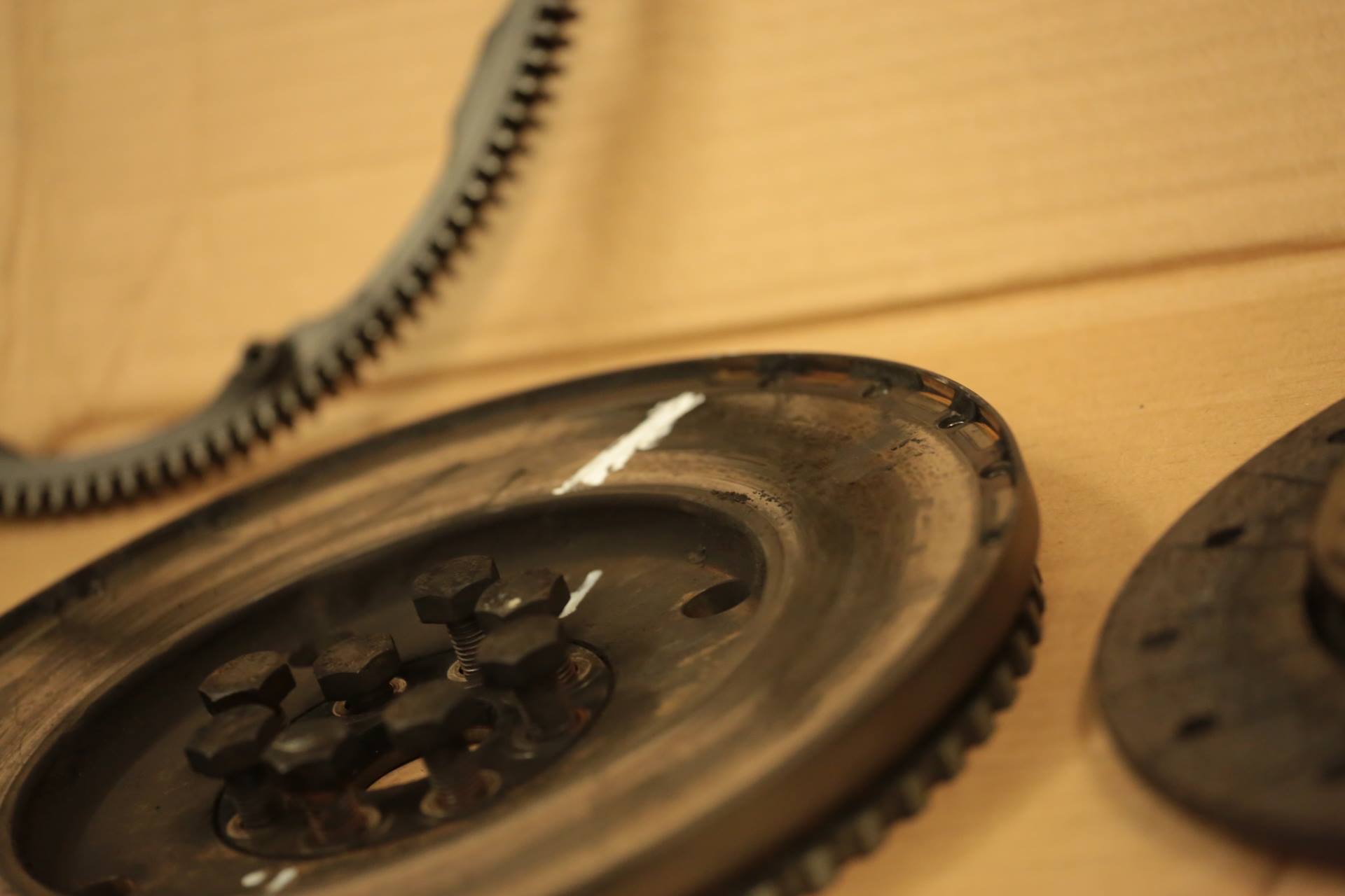

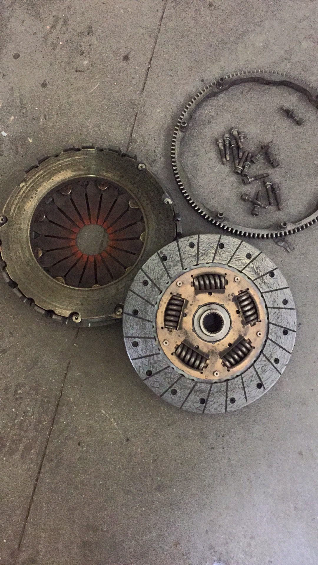

Ton volant était en mauvaise état ? Avec des défauts de portée visibles du disque d'embrayage ? Il avait combien de km ton volant ?

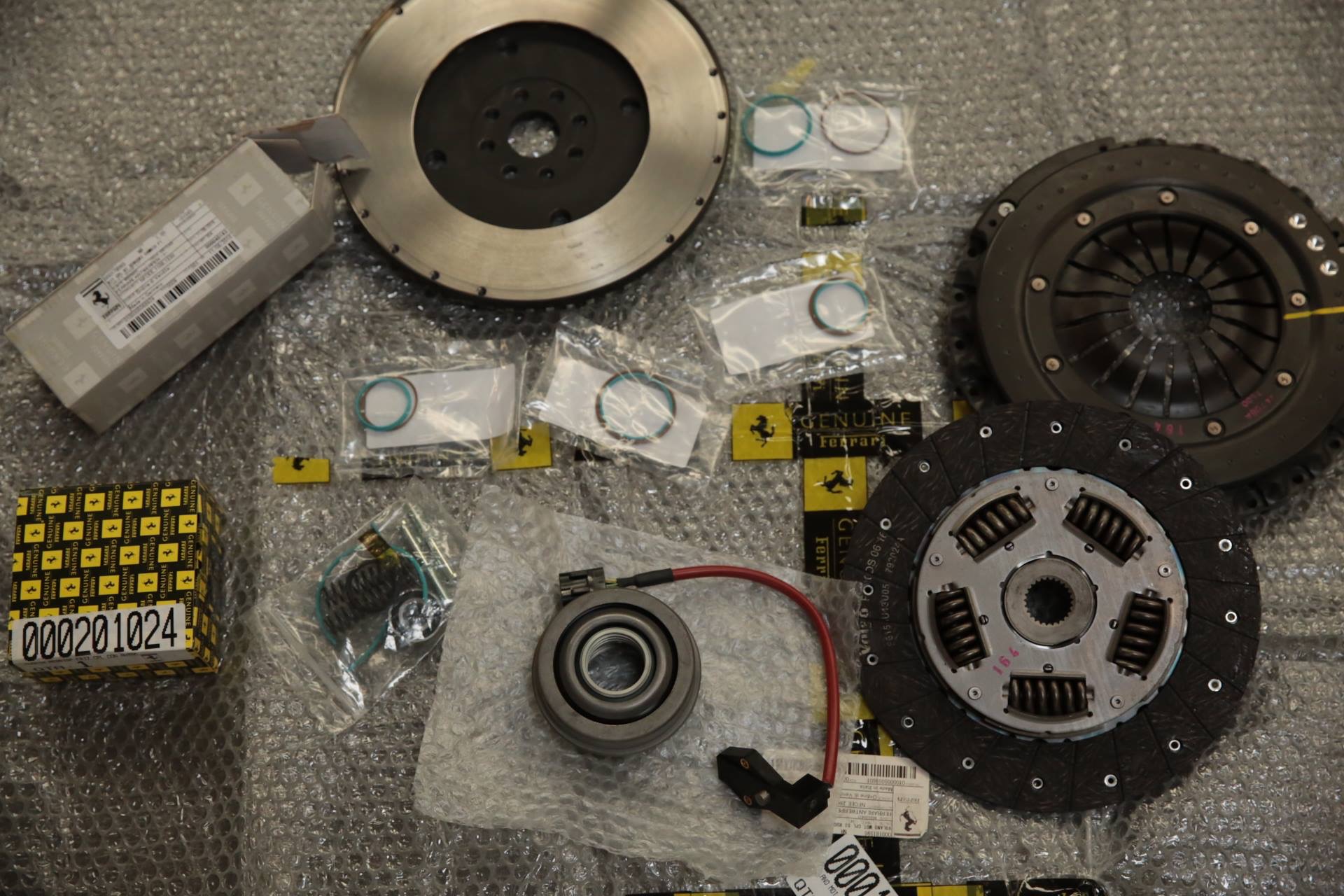

PRIX KIT EMBRAYAGE CHEZ REDPARTS
Le kit est composé de :
Désignation Référence Qté dans le kit
DISQUE D'EMBRAYAGE 201680 1
ROULEMENT DE BUTEE 201024 1
SEGMENT RACLEUR D'HUILE 181837 1
ANNEAU 170416 1
BAGUE D'ETANCHEITE 181838 1
BAGUE D'ETANCHEITE 181828 1
ANNEAU 154507 1
SEGMENT RACLEUR D'HUILE 181836 1
KIT COMPLET CAPTEUR 178060 1
GOUJON DE FIN DE COURSE 205396 2
Prix total  2.305,12 HT
volant moteur 740,83 HT
soit 3655,15 TTC
