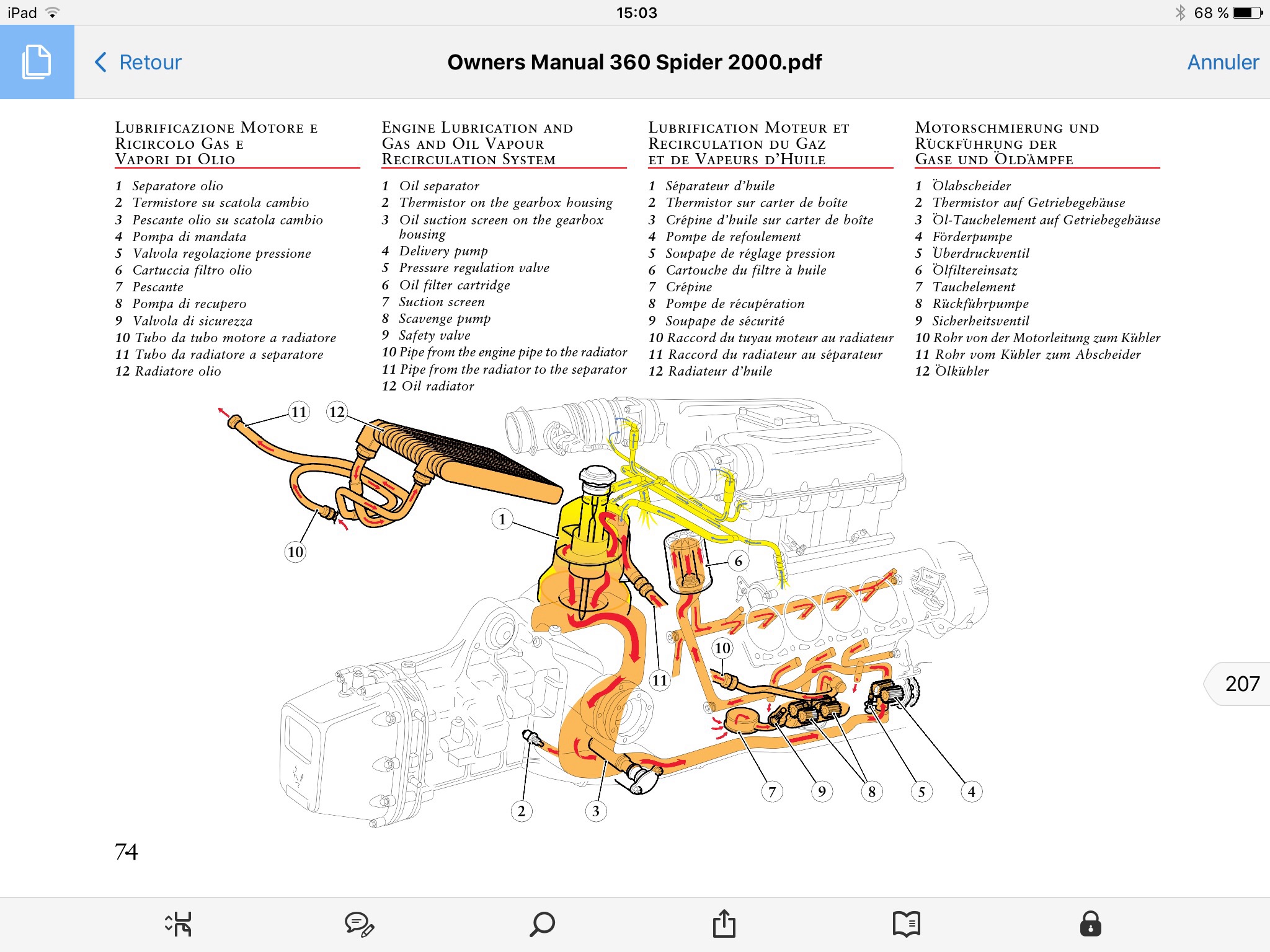

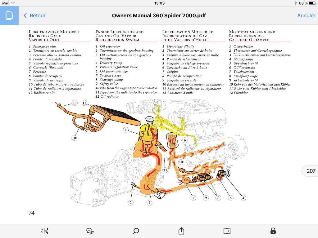

Le 30 mars 2011 à 23:09, eric355 a dit :
Sur les 360, la bache a huile moteur est dans la fonderie du carter de boite et elle communique avec la pompe à huile par une canalisation dans cette même fonderie et dans celle du bloc. Il y a un joint pour ce passage d'huile moteur entre le carter de boite et le bloc moteur.
Pour éviter de voir se répandre une partie de l'huile moteur à la séparation de la boite, il vaut mieux vidanger l'huile moteur.
Voici un schéma de principe qui prouve bien qu'une vidange est obligatoire dans le cadre du remplacement de l'embrayage d'une 360 :
