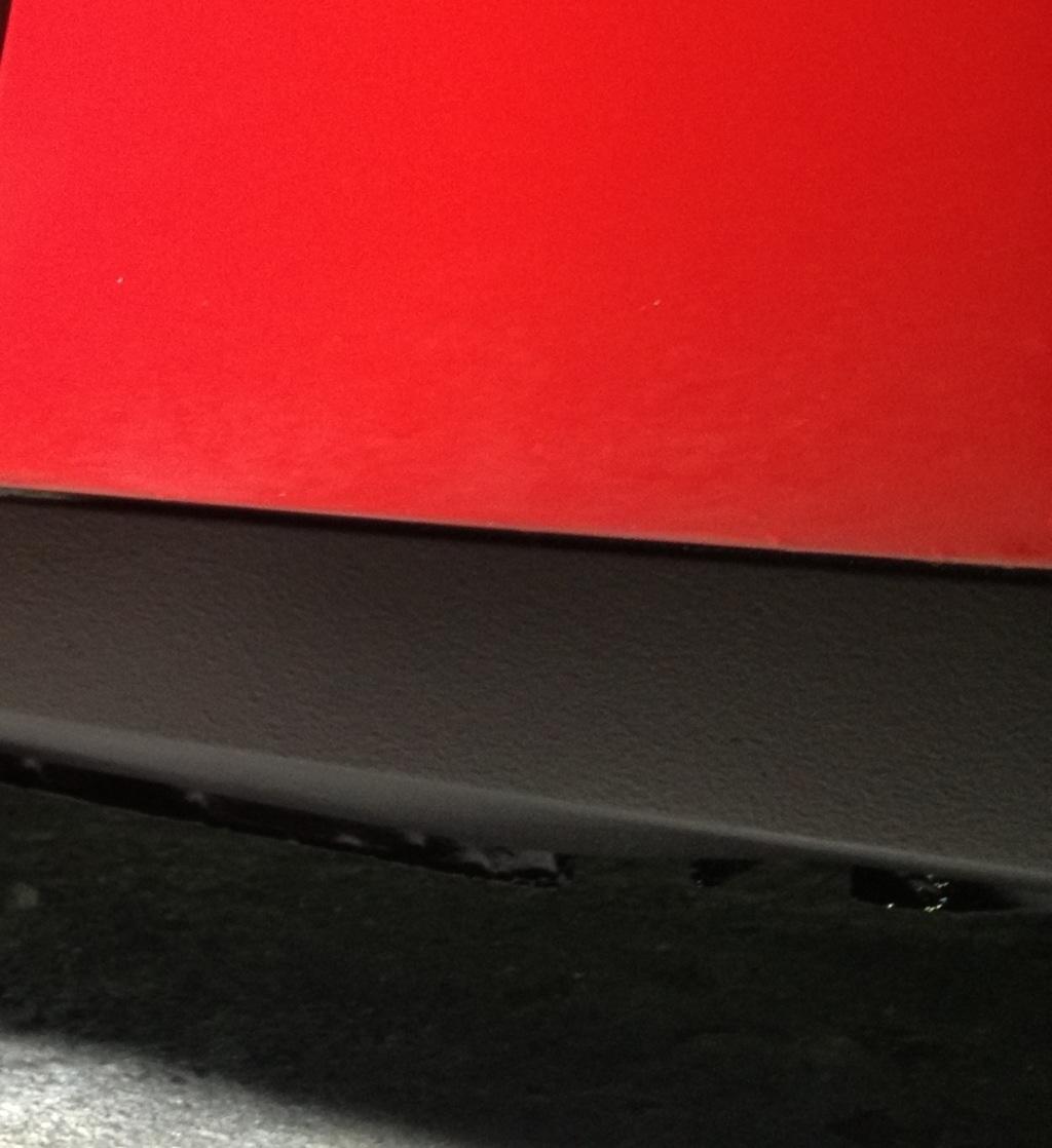

Pascal328GTB
Bas de caisse ,Voici ce que ça donne de prêt

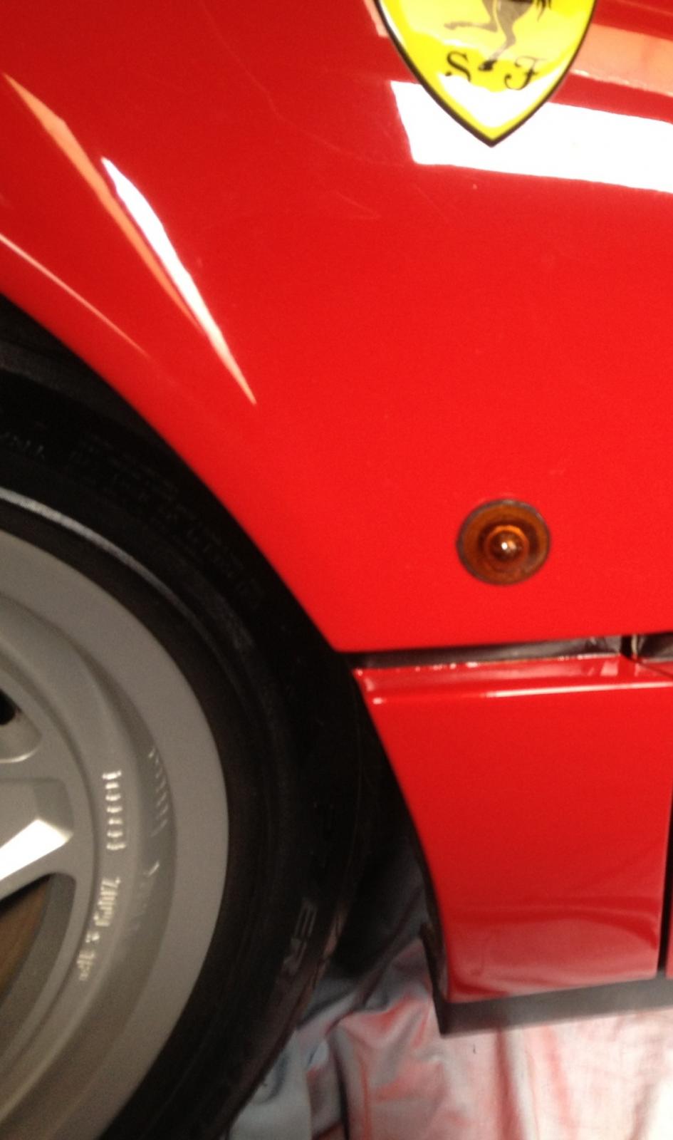

Tommy
Good work!!! ;)
Par contre je vois de la saleté dans le coin d'une branche de jante.
Il y a du laisser aller là!!!
Bon ok je sors...
Pascal328GTB
Good work!!! ;)
Bon ok je sors...
Ou ça où ça une saleté ! Il faut pas croire qu elle reste toujours propre , ça lui arrive de se salir , mais....
Pas longtemps mdr
EP75
Salut Pascal,
Bravo pour le boulot. Il n y a aucune diiference de visible avec le reste de la peinture ?
Je trouve toujours etonnant d'arriver a matcher parfaitement...
Merci de ton retour et bonne journee.
Ep75.
Pascal328GTB
Salut Pascal,
Ep75.
Bien écoute, j ai bien regardé si il y avait une différence quand elle est dehors et à l intérieur , sincèrement je ne vois pas de différence de nuance
À Moins que je me suis trop fixé dessus mais pour moi il n y a rien
Pourtant j ai bien regardé avec plusieurs éclairages , halogène , soleil etc..
J ai également bien nettoyé le côté de l auto pour enlever mes cires de protection pour éviter que cela fausse le rendu
Cela me convient très très bien

Antoine , je ne sais pas si tu as vu et avec quelle marque de bases tu travailles mais regarde bien sur la bécane , pour le rosso corsa on ne trouve plus 300/6 mais le 300/12
Je me reveil tard, mais j avais oublié de regardé!
Mon fournisseur de peinture travail avec du PPG et il à bien la teinte Rosso Corsa 300/6, en brillant direct elle existe donc bien encore et c'est celle que j'ai prise pour refaire la mienne!
