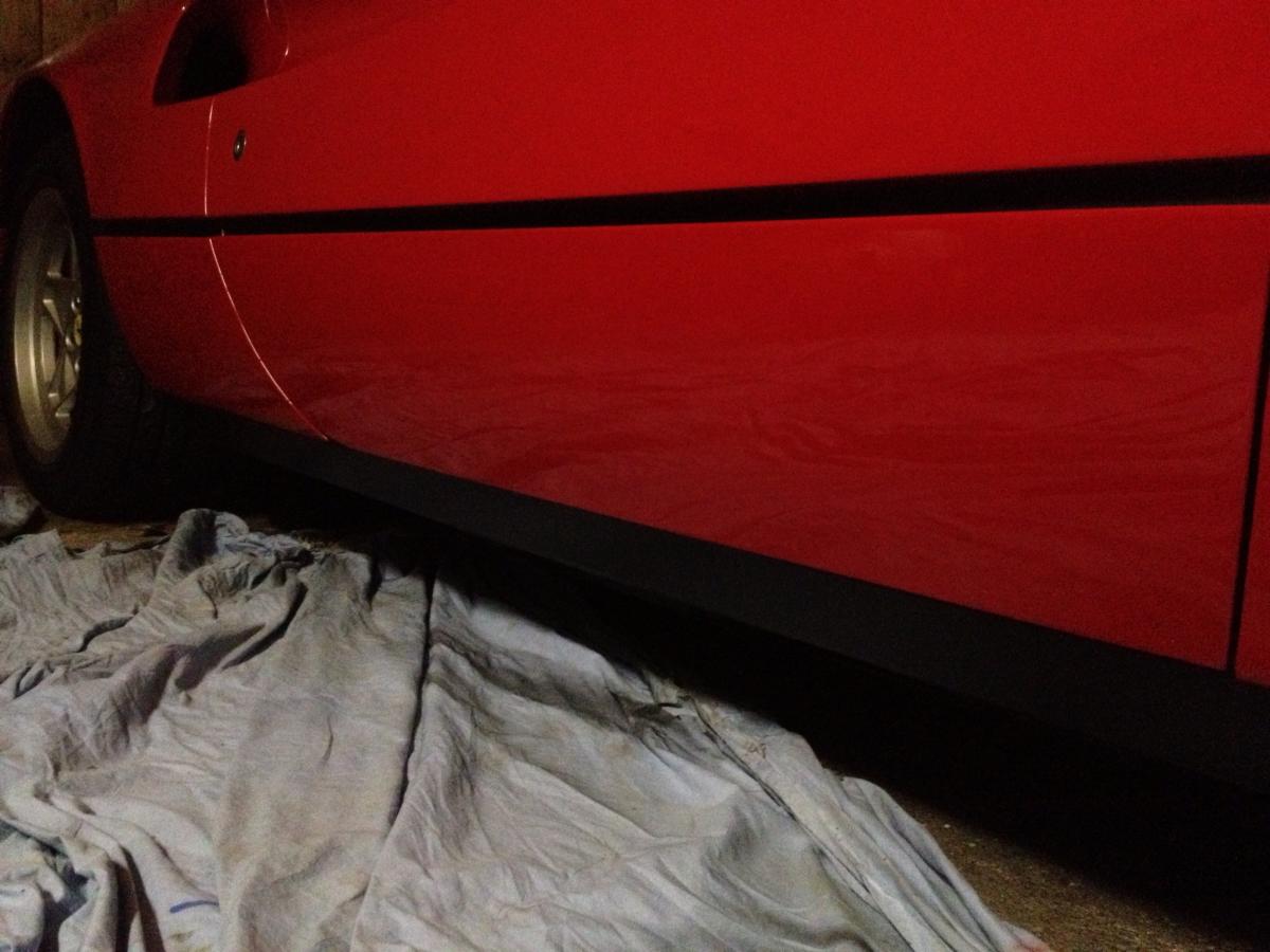

Petite Réparation Carrosserie 328
Pascal328GTB
Non non pas de choc , une petite imperfection de surface sur le bas de l aile
Rien de bien grave mais bon autant refaire ça au propre
Car je le répétes elle le mérite
Prochaine étape un nouvel anti gravillon sous les jupes de la belle pour une bonne protection
Voilà rien de bien extraordinaire mais histoire de vous en parler

Le plus dur ça doit être de trouver exactement le même rendu de rouge ;-)
Je ne savais pas que tu étais carrossier ;)
Pascal328GTB
Non je ne suis pas mais pas du tout carrossier ,
Mais avec un ami de la partie c est bien mieux
En ce qui concerne la teinte , elle est a l identique ,
Bien entendu comparaison sur plaquette en interieur et a l exterieur pour savoir si il y aurait modification de la base pour une parfaite concordance
Travail propre , sans bavure, bonne préparation , nickel pour longtemps

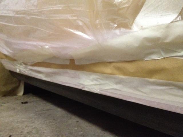

Bon la suite ,
Préparation des soubassements de la belle pour une nouvelle protection

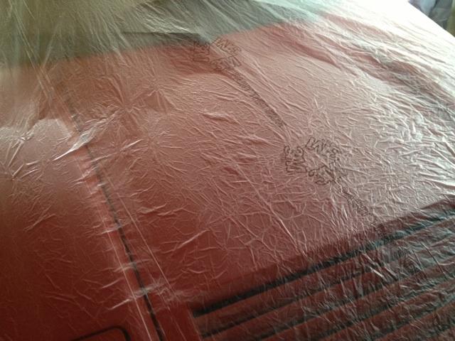

Photo 1 on cache toute la voiture ainsi que les jantes et les passages de roues
Léger ponçage au 400 , on dégraisse bien toute les surfaces jus qu en dessous le châssis

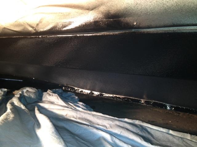

Photo 2 l anti gravillon est appliqué et donne après séchage un noir mat

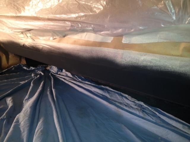

Photo 3 application d une peinture noir satinée
Photo 4 le rendu après séchage complet
