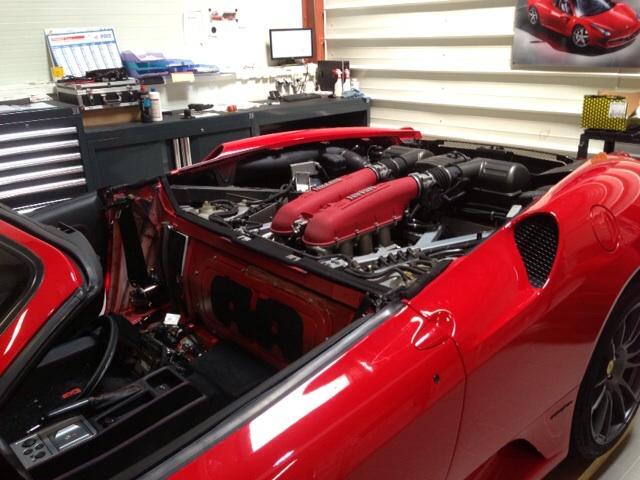

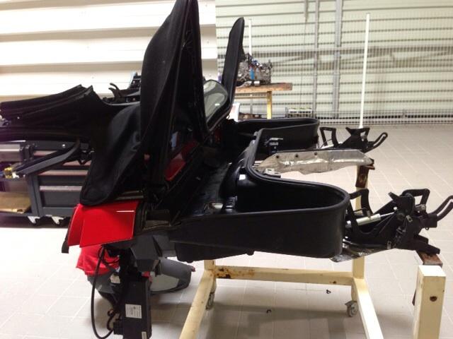

Sans parler du choc que ça fait de voir ta F430 dans cet état :
post-2409-0-95696100-1401020687_thumb.jp
post-2409-0-60071200-1401020780_thumb.jp
Et je passe sur le fait de l'avoir récupérée rayée, plaque AR (autour de la vitre du moteur) non alignées, un éclat de peinture arraché dans l'angle, etc... Alors que lorsque je l'ai amenée chez Gauduel à Avignon c'était un miroir ! Elle sortait d'un detailing complet SwissVax d'une semaine... Tant pis je balance parce que ça me reste toujours en travers de la gorge, même après un an, et heureusement que Paul le nouveau Chef d'atelier à rejoins l'équipe depuis peu, ce qui devrait changer les choses, parçe que lui au moins il est carré et compétent.
Au final, Il a fallut tout recommencer, et je peux te dire qu'à l'époque j'avais les boules, et heureusement que Hervé et Don't Speed (qui lui a vu le avant/après pour avoir fait le detailing à 2 reprises sue ma F430) ont fait ce qu'il faut pour me corriger tout ça, parce que payer pour réparer les conneries d'une Concession Ferrari censée te régler un problème, je peux te dire que ça fait mal au c***.
C'est nos divas qu'on leur confie, pas nos tongues, et parfois ils feraient bien de réaliser le nombre d'années où il a fallu travailler d'arrache pied comme des chiens pour nous les payer... Parce qu'ils ont tendance très souvent à ne pas l'intégrer.
Conclusion : rester vigilants et traiter nos autos avec soin peut éviter de lourdes conséquences surtout concernant la capote sur une F430 Spider, et je sais de quoi je parle.
Pour plus d'infos, appelle moi, mon N° de tel n'a pas changé ;)
