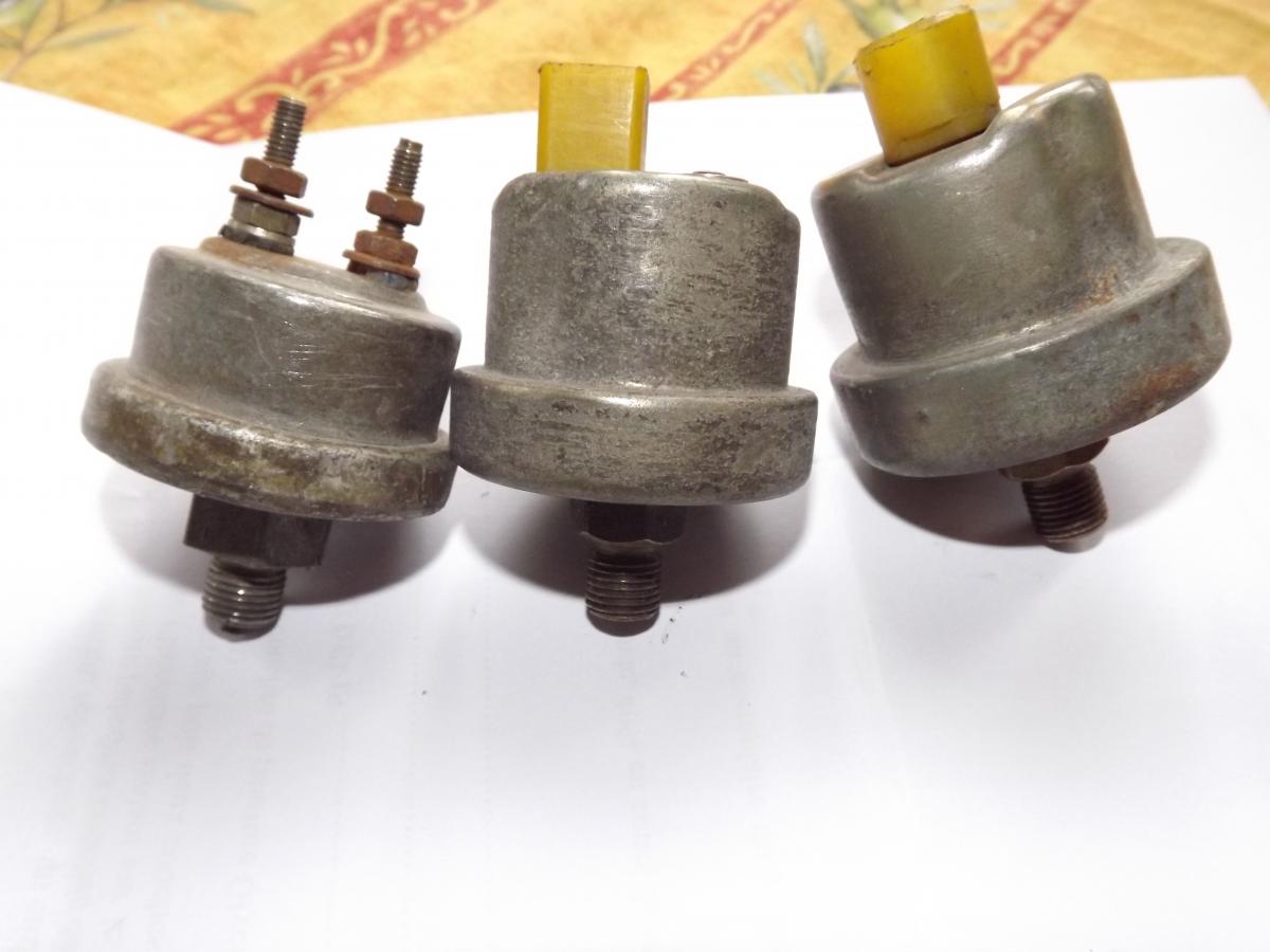

Bon alors voici les miens mais honnêtement je ne sais pas lequel des 2 est la prise de pression par rapport à celui d'absence de pression...
Il sont assez corrodé chez moi mais marche très bien donc pas de changement en vue.
Sur le gros, c'est noté Veglia made in Italy 12-.... que je n'arrive pas à lire sur les photos je devrais retrouver le chiffre qu'il manque à la loupe si je me penche.
Celui qui est sous les carbu par contre aucun chiffre de visible dans la position ou il est....
Le premier c'est la mesure de pression au niveau de l'embase du filtre a huile.
Le deuxième c'est lui qui allume le voyant rouge :-)

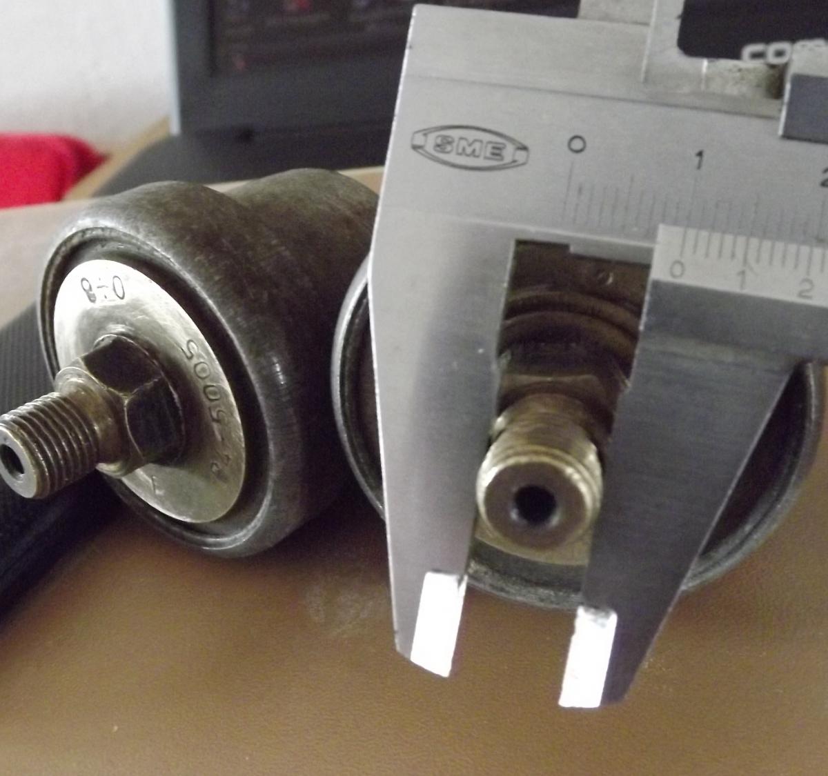

Oui tout à fait, la prise de pression se fait à la descente du filtre. J'ai déjà posté l'image mais la revoici:
pp2.12
Salut Jean-Philippe
Le mien est exactement celui-ci (diamètre de filetage 12x150) avec un adaptateur qui va sur la plaque sandwitch.(on le voit sur la photo)
Celui que le réseau m'a envoyé est en 16x150 qui est pourtant donné comme la pièce d'origine.
Mais apparemment sur la tienne comme c'est le même (même modèle d'auto en plus), les transmetteurs vendus comme d'origine ne sont pas conformes au montage initial

tonton enzo
pp  y a t il quelque chose qui t' interesse la dedans?
2 veglia, 1 jaeger.
tonton enzo
2 veglia, 1 jaeger.

pp2.12
Tonton
Si tu as un transmetteur veglia en 12x150, je te l'achète (0-10 bar mini)
L'indication sur le TDB importe peu pourvu qu'on sache qu'on a de la pression
tonton enzo
c' est du 10 avec derriere marqué o - 8 les deux.
mais si tu veux essayer de l' adapter...c' est cadeau!
