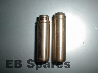

Tu ne rencontreras pas de guides avec une usure beaucoup plus prononcée que certains autres, tes pertes de compressions ciblées ne viennent pas de l'usure des guides à proprement parlé mais soit la résultante de:
-d'une calamine excessive à proximité d'un siège
-d'une portée siège/soupape qui a un contact périphérique non constant dû à la soupape qui a trop de jeu
-d'un cylindre rayé
-d'un segment cassé
- etc....
d'ailleurs, si le mal est récurrent sur ces millésimes, en ne croyant changer que les mauvais guides, tu t'exposes à renouveler ultérieurement l'opération pour les autres non changés.

Et tu es plutôt pour mettre des guides Ferrari ou faire ses propres guides dans un métal un peu plus adapté et récent?
Je préfère perdre un peu en performance avec un frottement peut être un peu plus important et par contre ne plus jamais a avoir le problème.
Même si Ferrari propose des guides en acier désormais.
