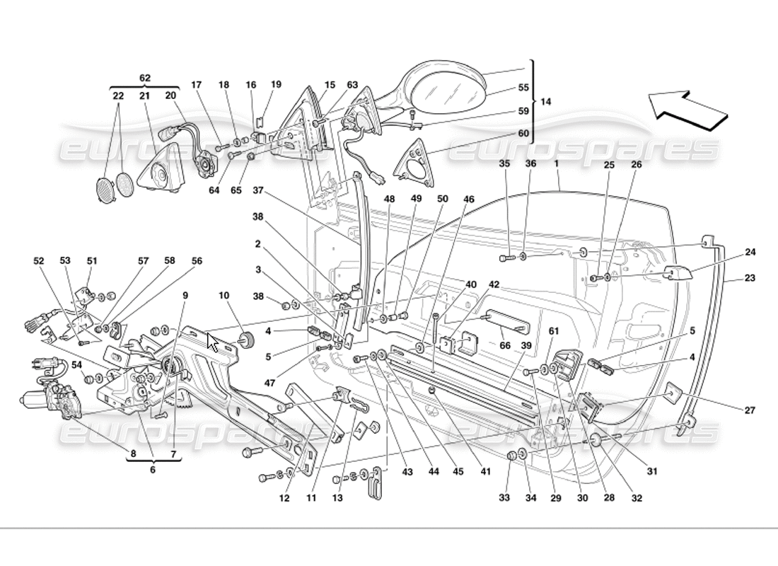

demonte ton panneau de porte et règle le switch qui est sur le mécanisme dessus le moteur . J'ai eu ce soucis en seconde intervention sur la porte droite . !!
Et surveille aussi ton cable de poignée extérieure qui doit certainement être changé car il commence à gripper à coup sur  ;)
Pour moi c'est le numéro 49 que tu dois regarder et régler
http://www.redparts.fr/partlist-1817--ferrari-f430-coupe-portes-leve-vitres-et-retroviseurs---1.html
ou aussi , ta gâche de porte qui a bougé  et ton loquet de fermeture ne vient pas assez enclencher le contact .
C'est du vécu se que je te dis   ;)

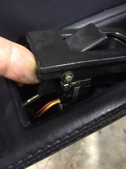

Je devais resserrer un peu la vitre conducteur donc vu que le panneau de porte était démonté j'en ai profité pour voir ce problème de vitre qui descend toute seule.
Il y a 2 switchs qui actionnent la descente de la vitre.
1 commandé par la poignée extérieur
1 commandé par la poignée intérieur
Mon problème venait de celui intérieur  (n° 15 planche 118 Modena sur Eurosparts)
Quand on tire la poignée de l'intérieur, la poignée relâche la lamelle du switch et fait descendre la vitre de 2cm environ. Quand on referme la porte la poignée intérieur est en position basse et la lamelle du switch est comprimée ce qui n'a aucune action sur la vitre.
Soit mon switch avait bougé ou plus probablement la poignée ne revenait pas complètement en position basse à cause de reste de plastique collant. La lamelle du switch n'était donc pas comprimé complètement et donnait l'information comme ci j'ouvrais la porte. Du coup quand je fermais la porte, la vitre redescendait pendant 15 secondes avant de remonter.
J'ai tout nettoyé et mis un peu de lubrifiant silicone pour serrure et tout est rentré dans l'ordre.
Pour ceux qui ont le problème, essayez de fermer la porte en appuyant bien sur l'une ou l'autre des poignées afin que les switchs soient bien comprimés pour voir si la fenêtre redescend toujours. On peut faire l'essai en démontant le switch et en l'actionnant manuellement.
Il peut y avoir le même problème avec la poignée extérieure si elle ne revient pas bien, appuyez sur le switch n°34
J'espère que ça pourra aider!

remion2002
J'ai ca depuis ce we.
