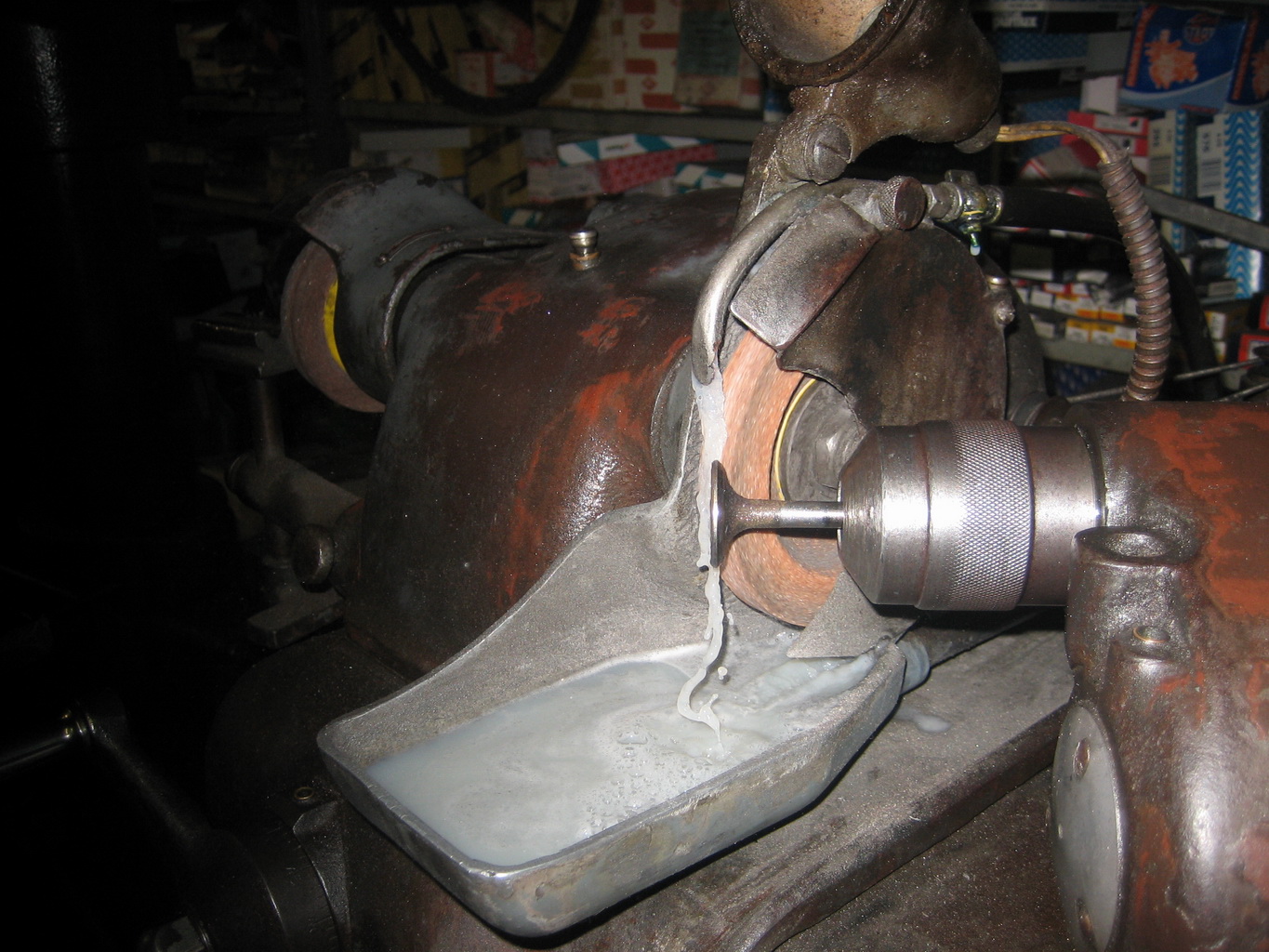

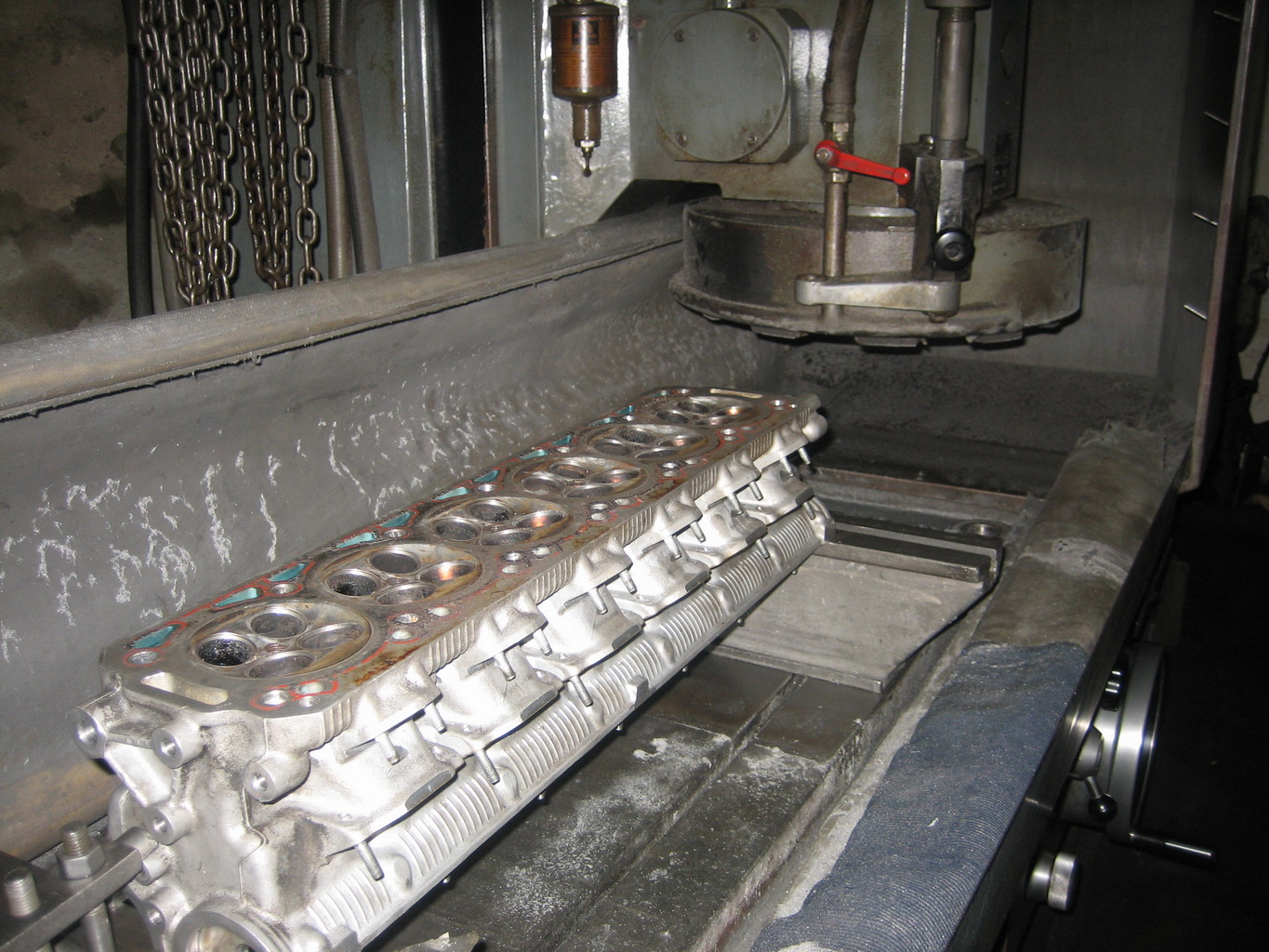

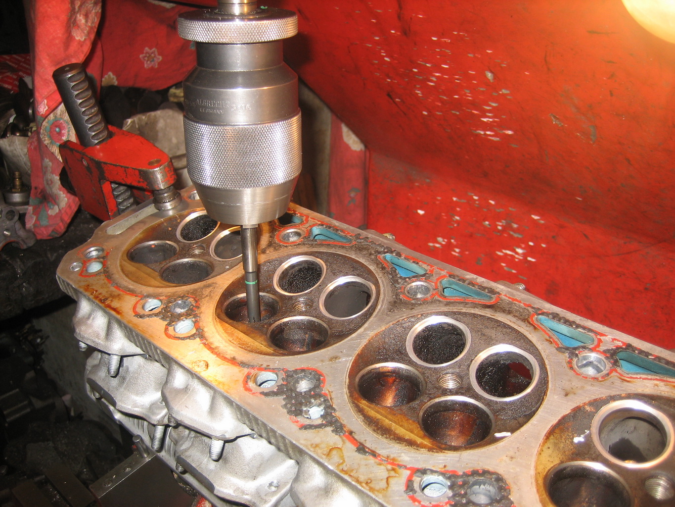

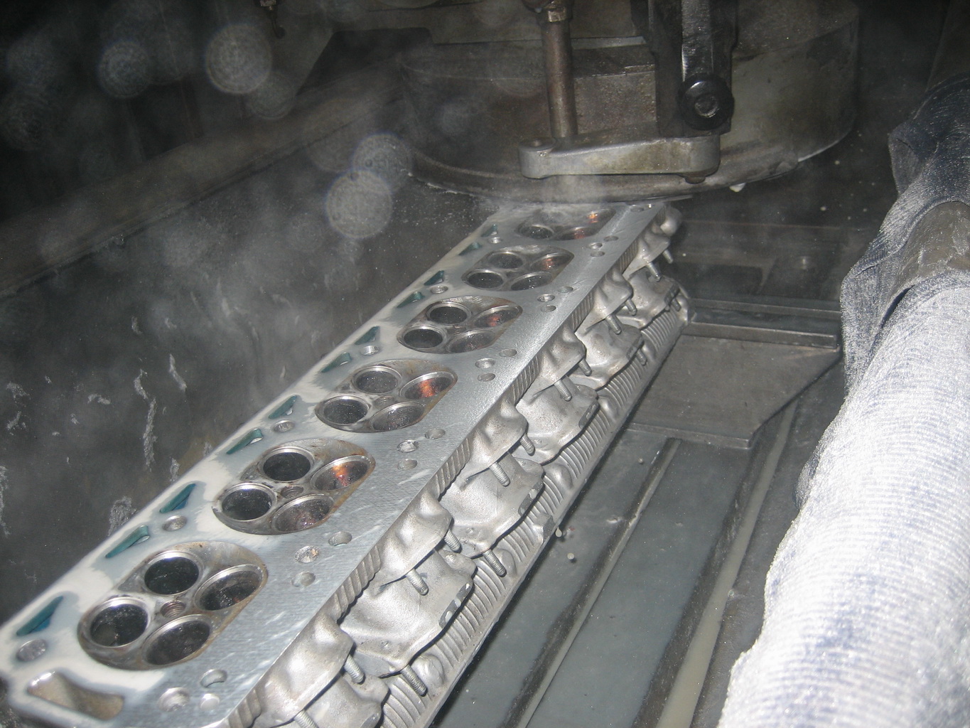

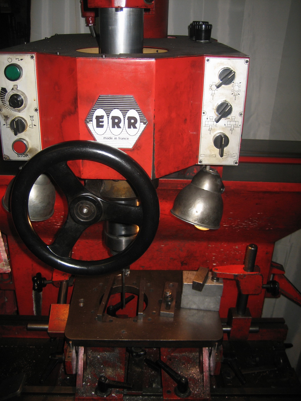

Les photos de la refection des culasses chez Donat.
Je me permet de leur faire de la "pub" ou tout du moins citer leur adresse pour ceux qui en auraient besoin:
ETABLISSEMENTS DONAT SUCCESSEUR LOURENCO
13 Rue Campaigno
31300 Toulouse

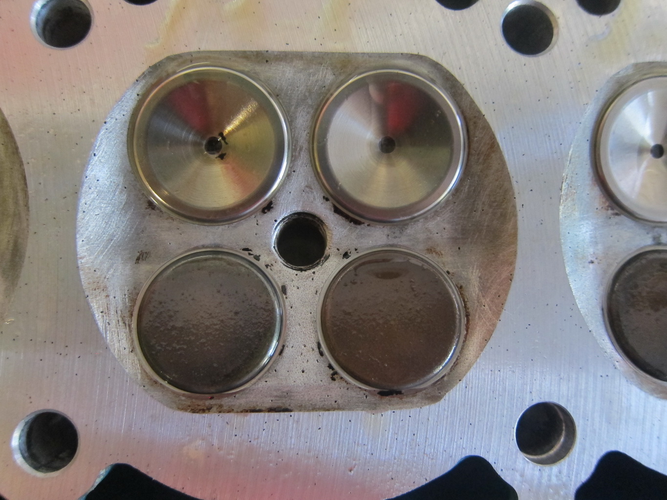

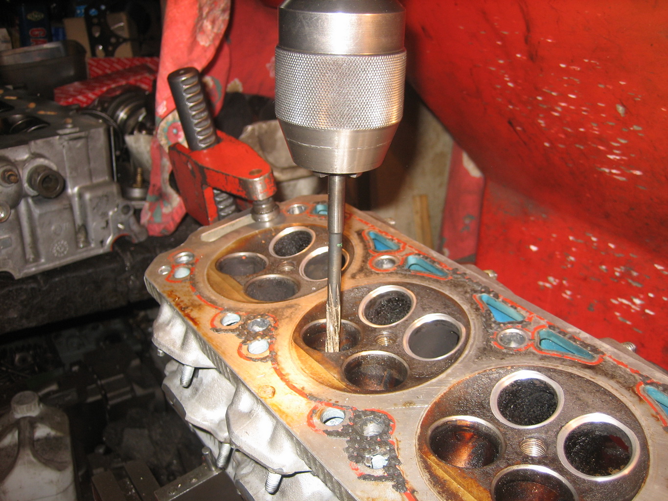

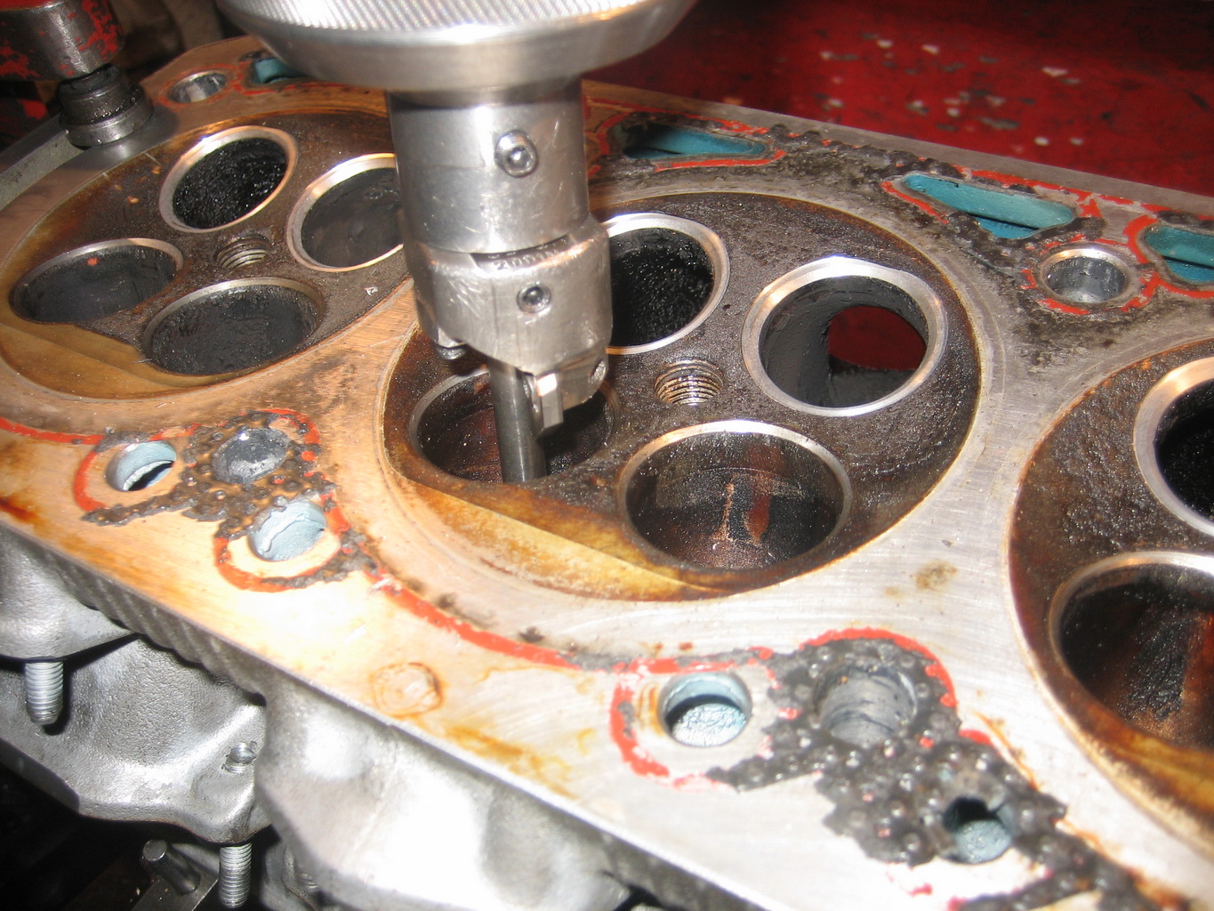

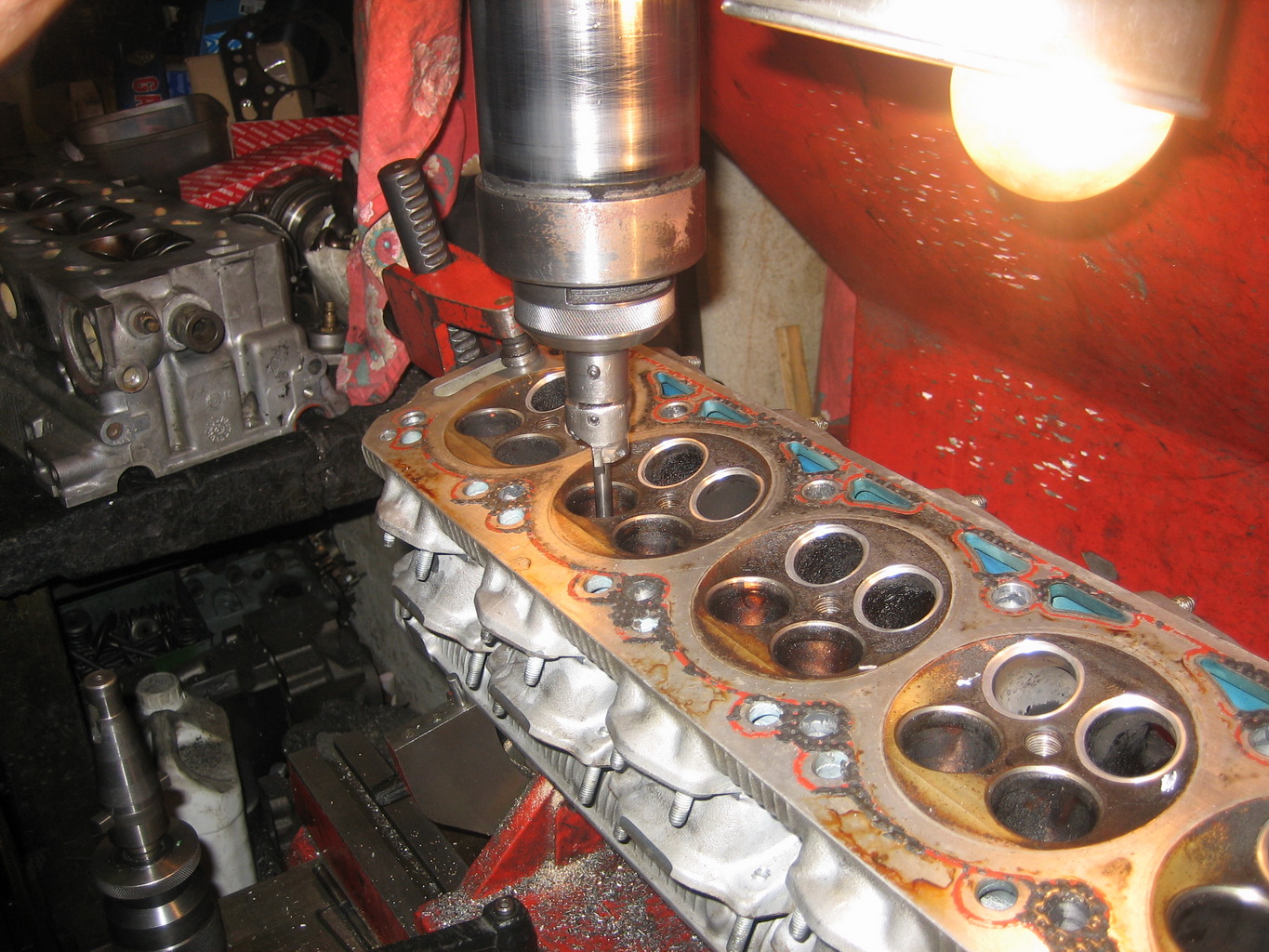

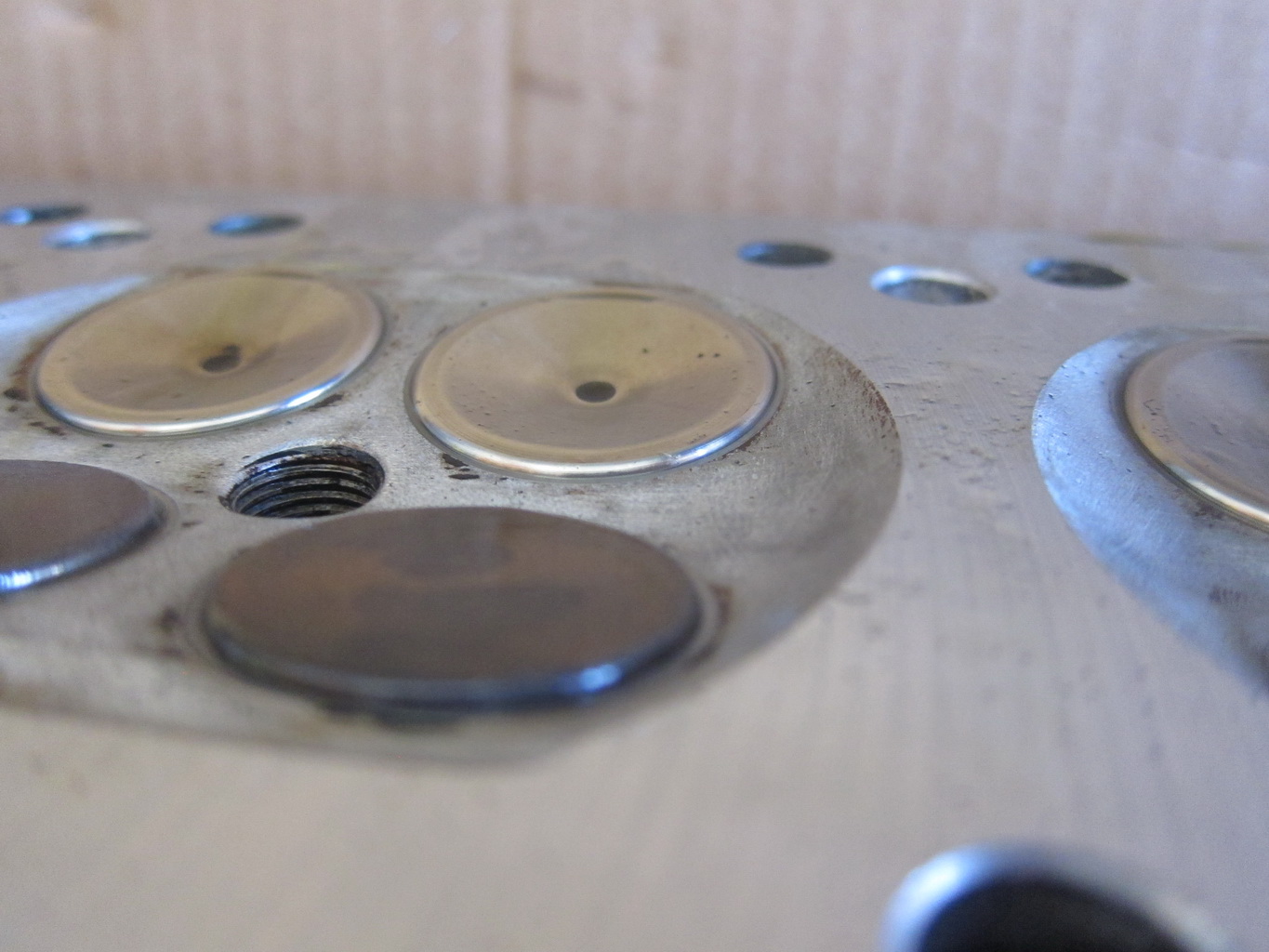

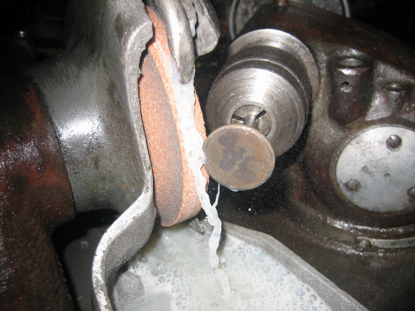

La partie reprise de l'alésage des guides et de la portée des sieges de soupape est fait sur une machine specifique, dont la tete est sur coussin d'air, se centre toute seule sur le siege, et permet d'etre parfaitement dans l'axe. Moi qui pensait a l'ancienne avec une pinule et tout le bazard pour regler..... Non  la c'est une machine dédiée:
La farise pour refaire la portée du siège
L'alesoir pour reprendre l'alesage une fois les nouveaux guides mis dans leur logement (le guide a tendance a se resserer sur lui-meme

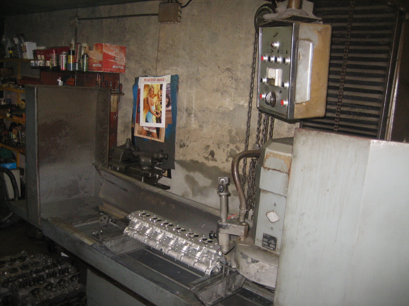

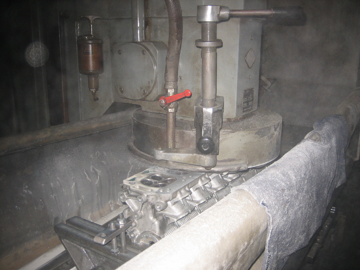

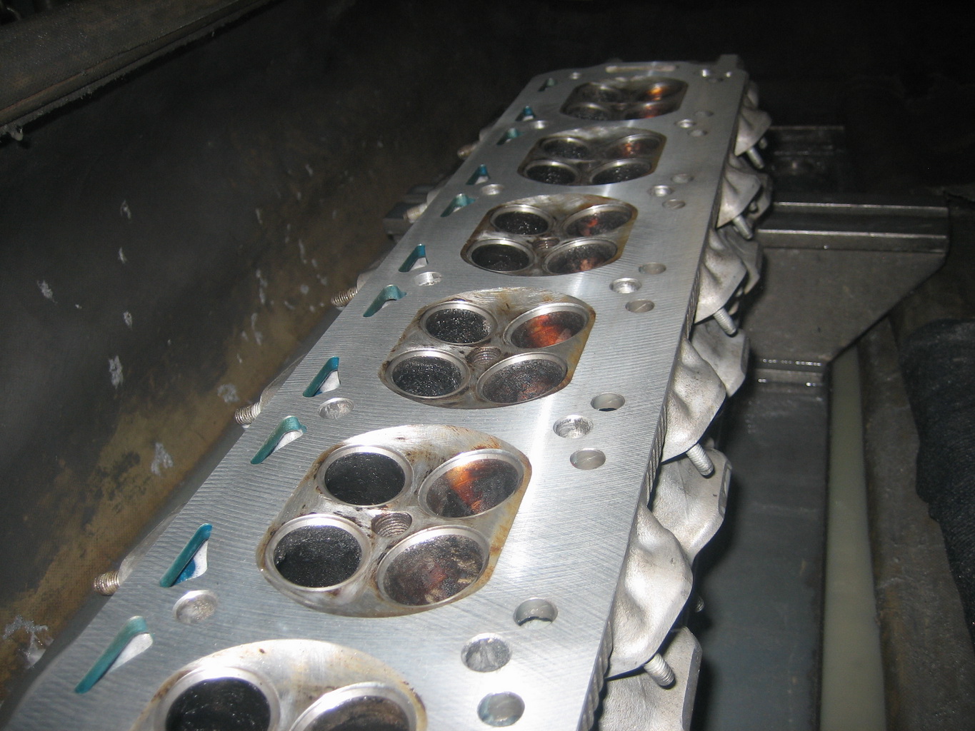

La partie rectification du plan de joint de la culasse:

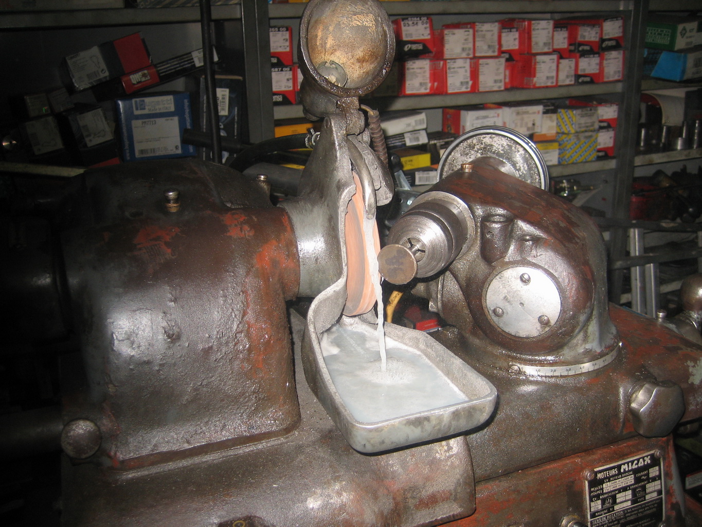

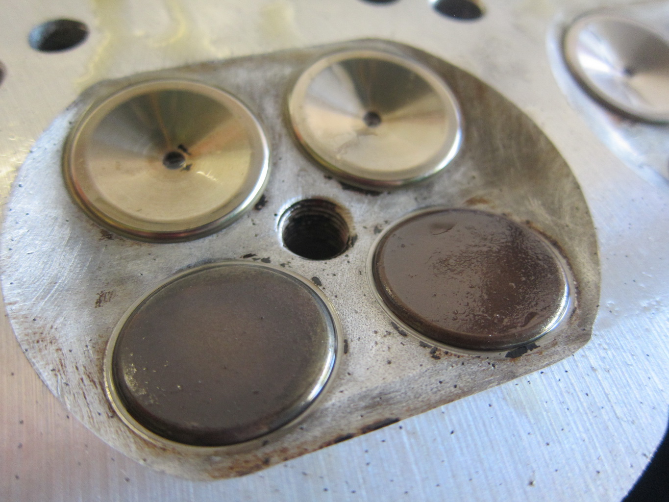

La reprise de la zone de la soupape qui va porter sur le siege et assurer l'etancheité. Cette zone sera ensuite rodée à la main lors du remontage dans le siege.

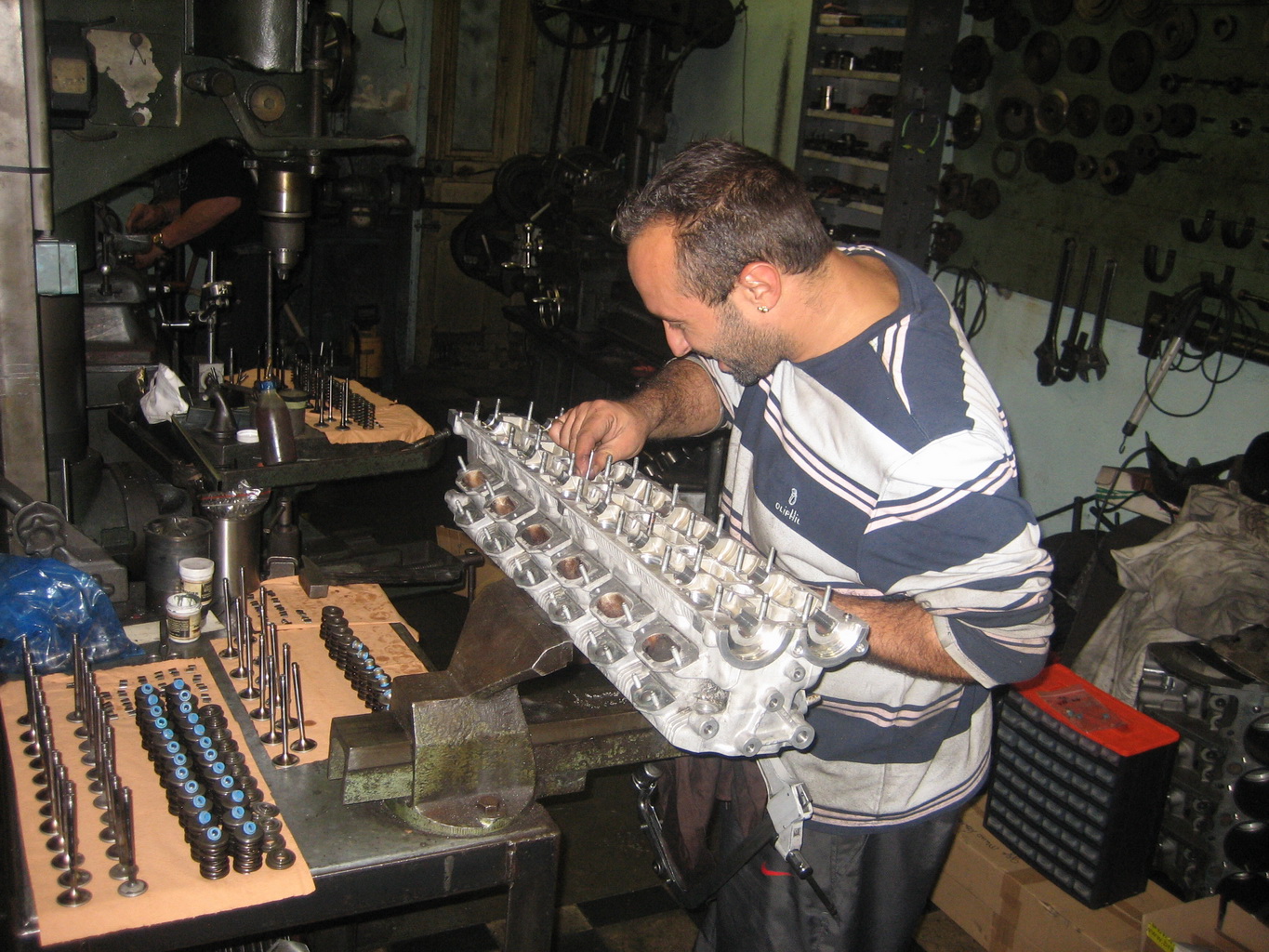

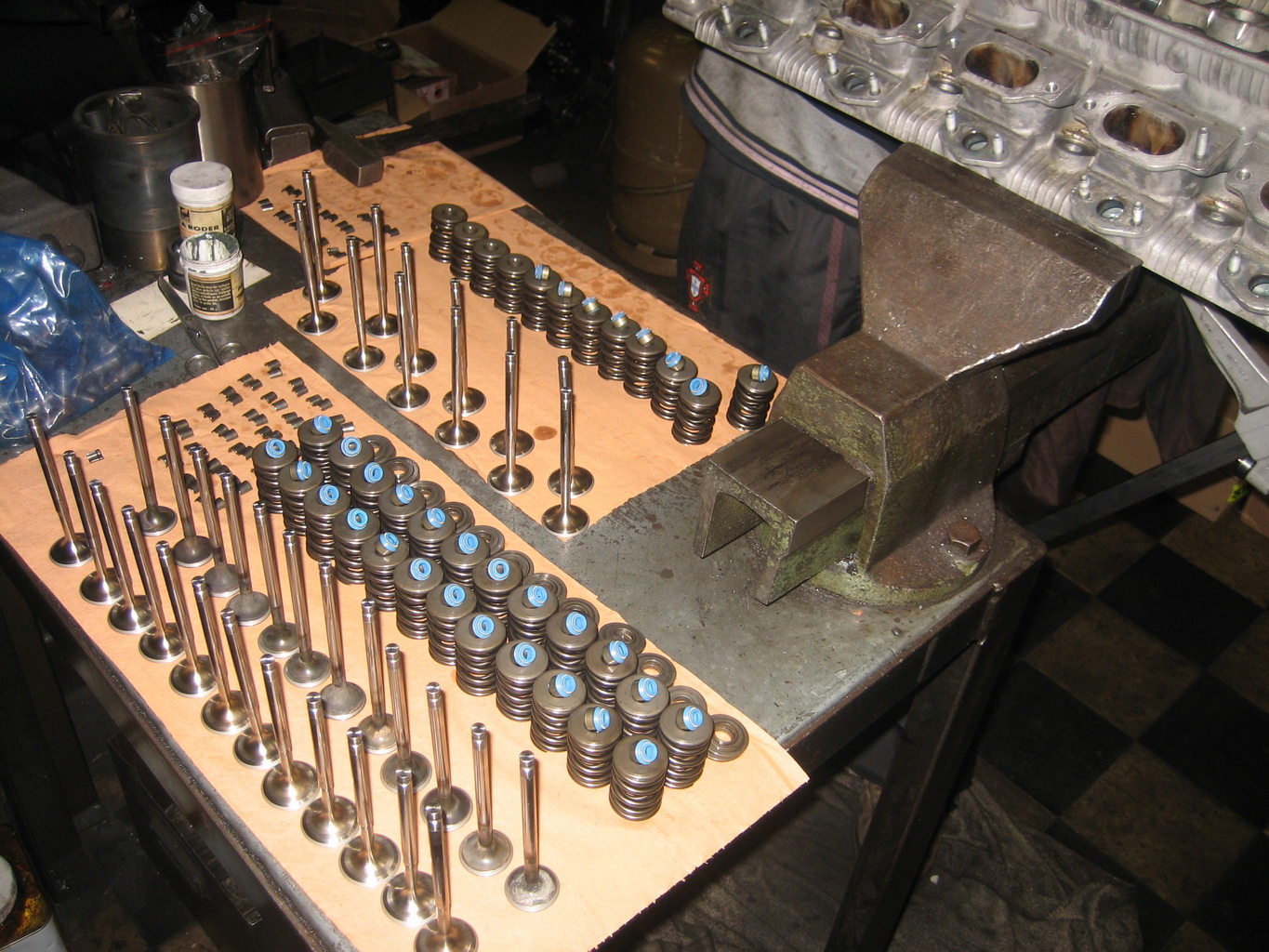

Le mécano final pour le remontage des soupapes, joints de queue, les deux coupelles, les deux ressorts et les deux clavettes. Et tout ca x48.......
M Lourenco fils, en pleinne action

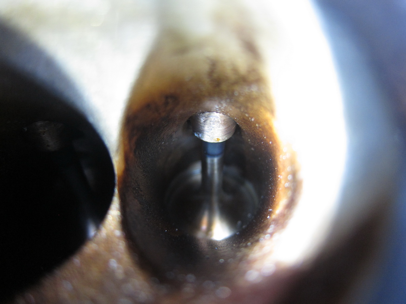

Enfin, ils font un leak test sur chacune des soupape/culasse pour verifier que la soupape porte bien. Avec un petite appareil a depression.

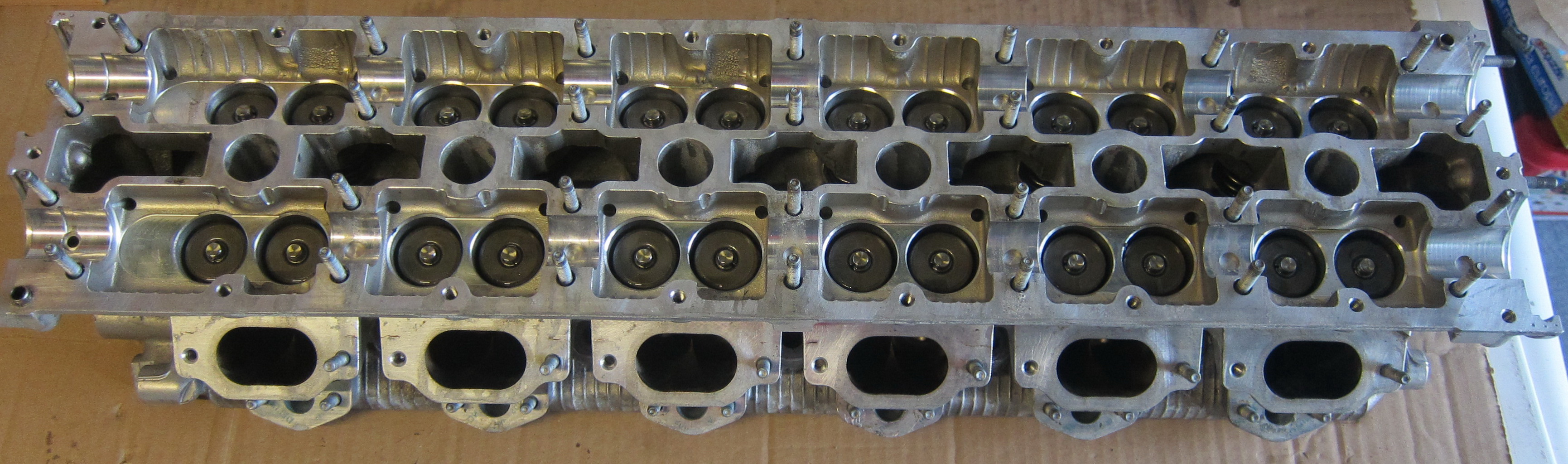

henri66

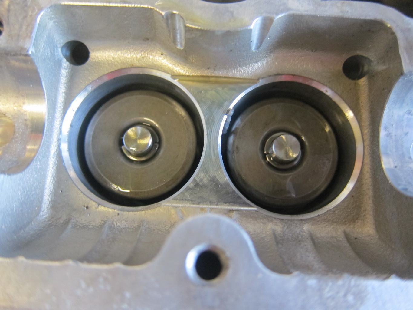

Finalement les culasses remontées prete pour le remontage sur le bloc

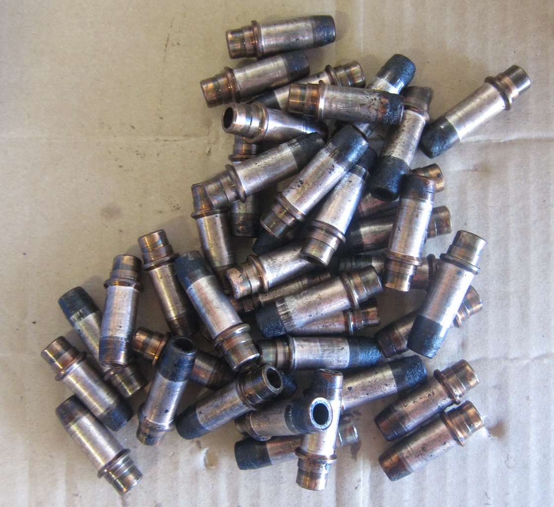

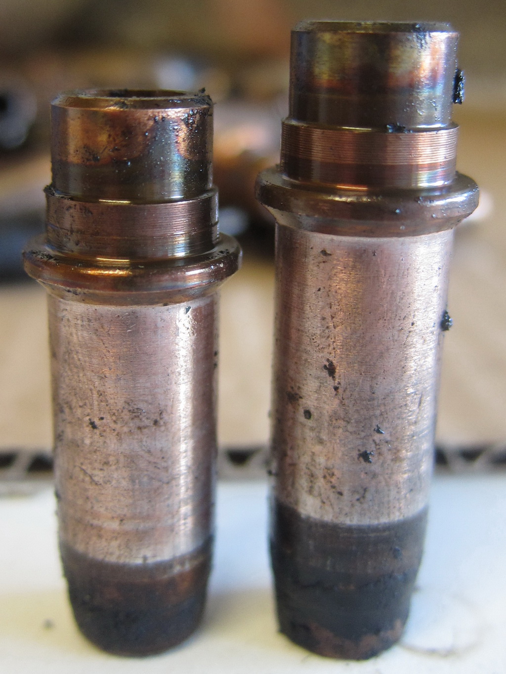

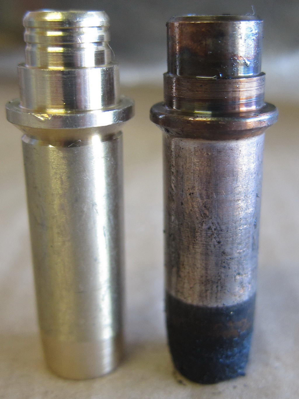

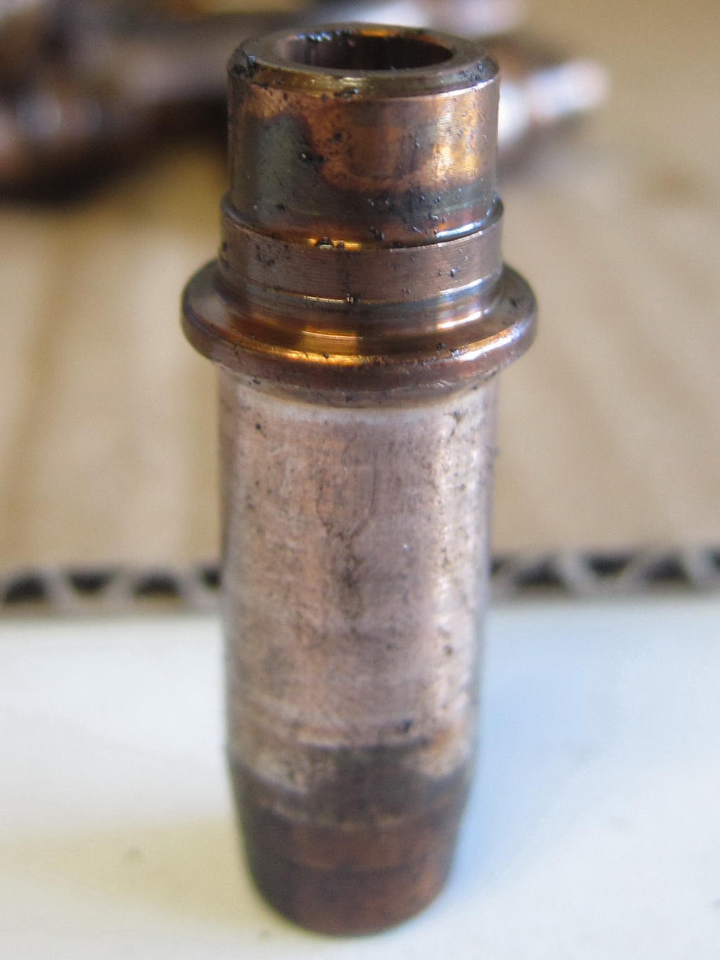

La poignée de guides defectueux virés:
En gros plan
Admission et echappement (plus long)

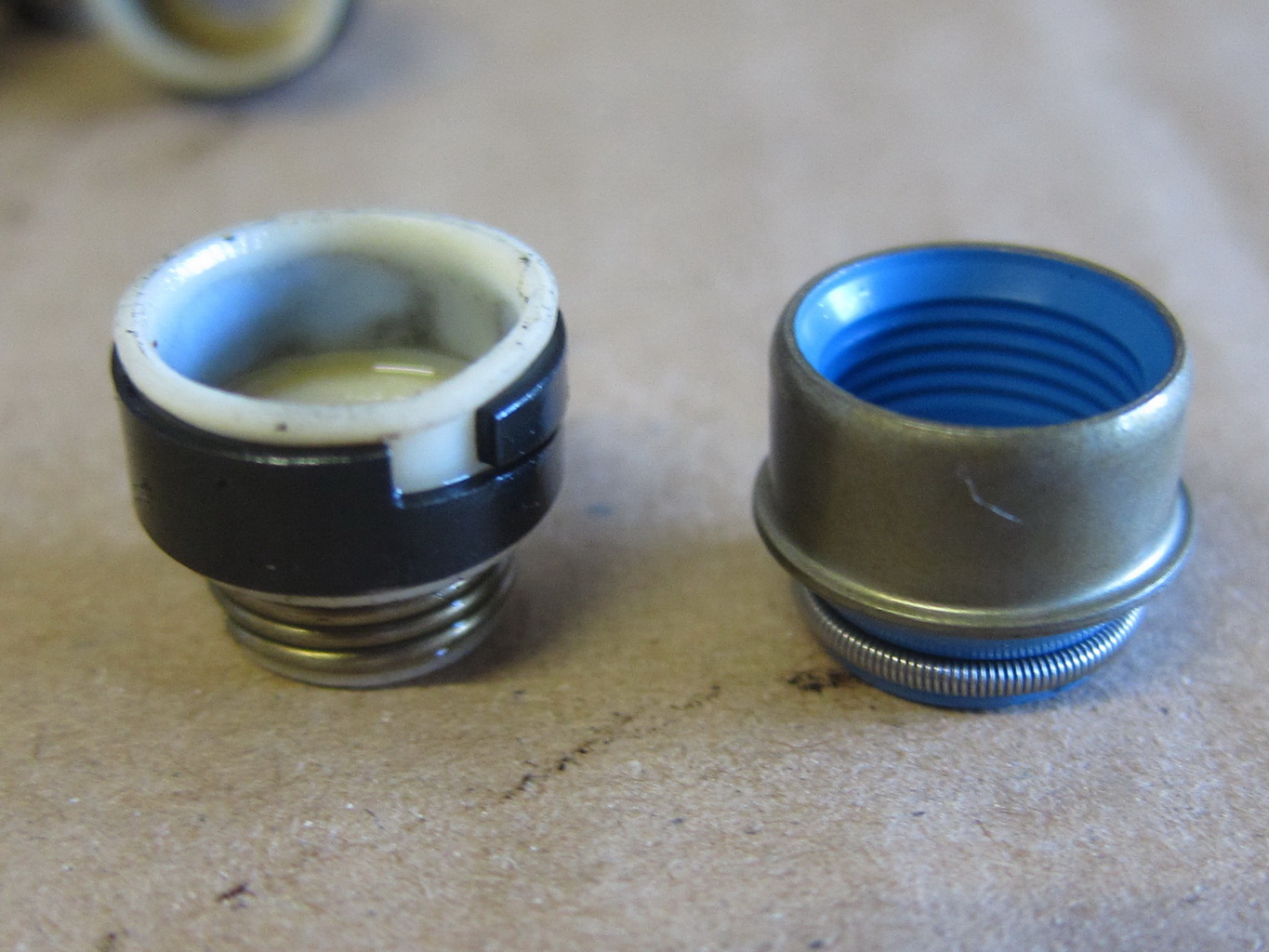

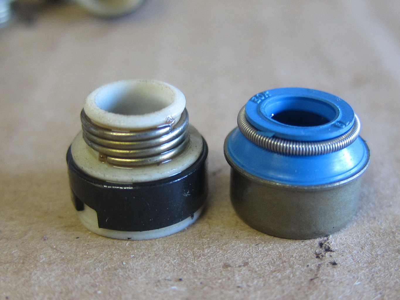

Le nouveau a gauche et l'ancien a droite. J'aime bien les petites gorges sur le dia exter en haut pour diminuer le risque d'ejection du joint de queue. Detail absent sur l'ancien:
Les joints de queue de soupape (ancien en blanc, nouveau en bleu)

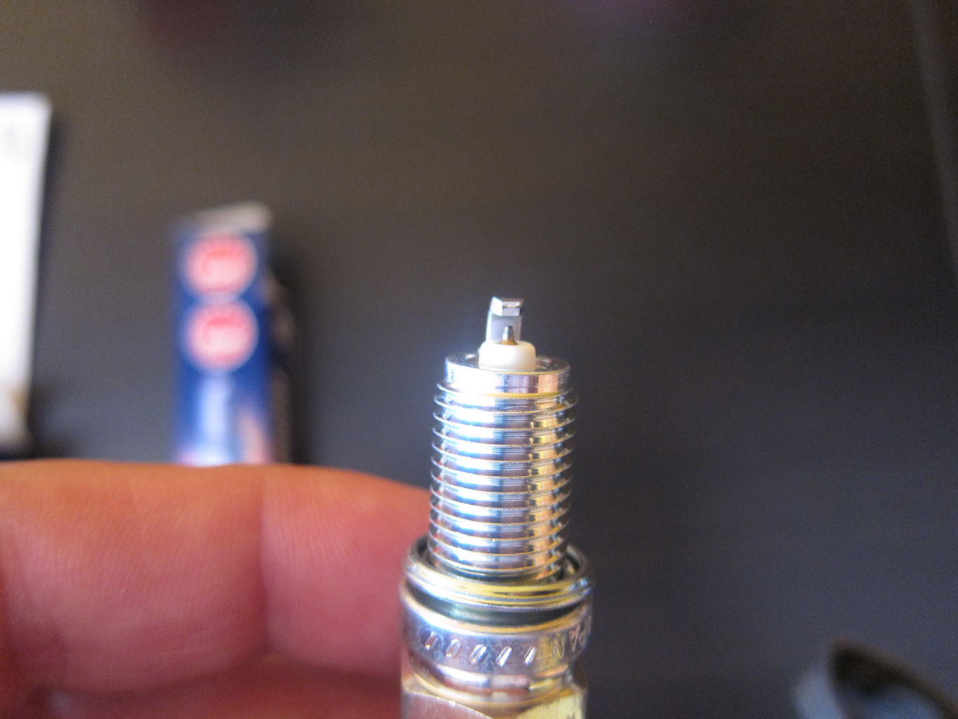

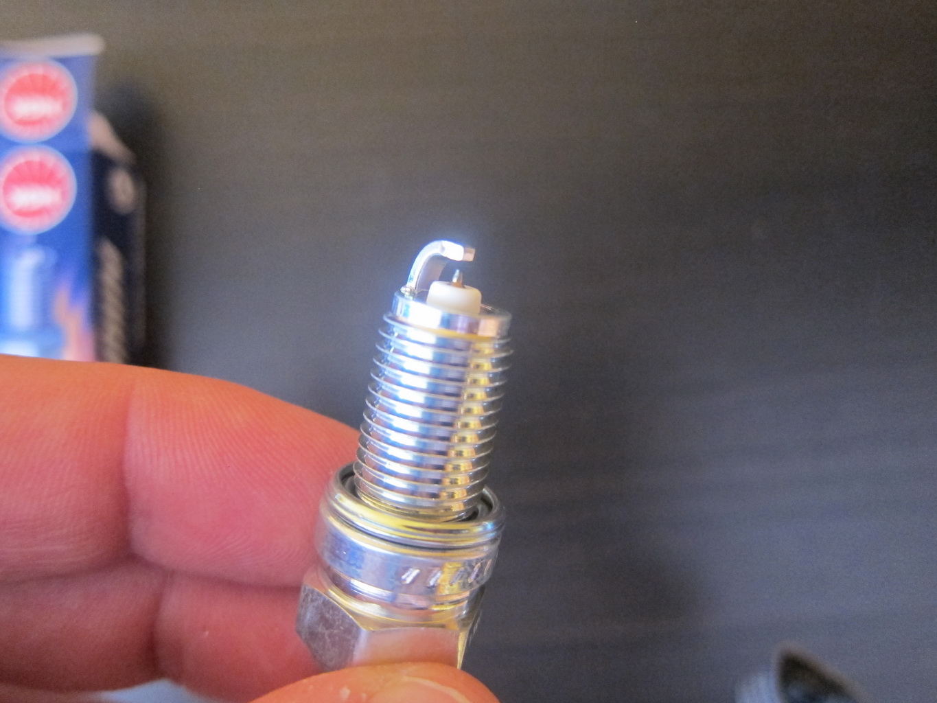

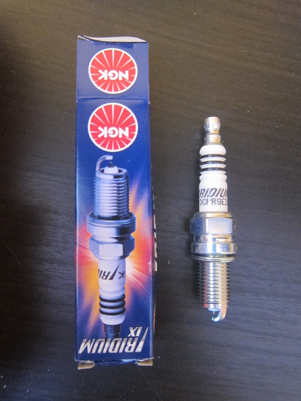

Les 12 bougies NGK (comme a l'epoque de ma mobylette :ph34r: ) DCPR9EIX ref 2316 Iridium

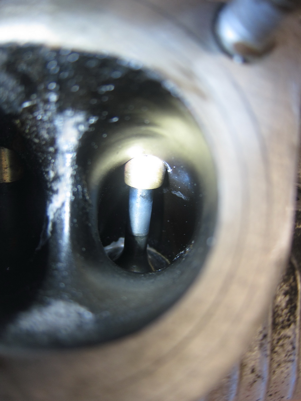

je me rappelle plus, tu as changé les ressorts des soupapes ?
sinon j'ai retouché une photo pour une meilleure lisibilité
ce qu'il faut regarder est entouré en rouge !  :P
mes vidéos youtube
rom330ci
super photo reportage ! merci
C'est clair qu'avec ça tu risques de percer à côté :ph34r:
