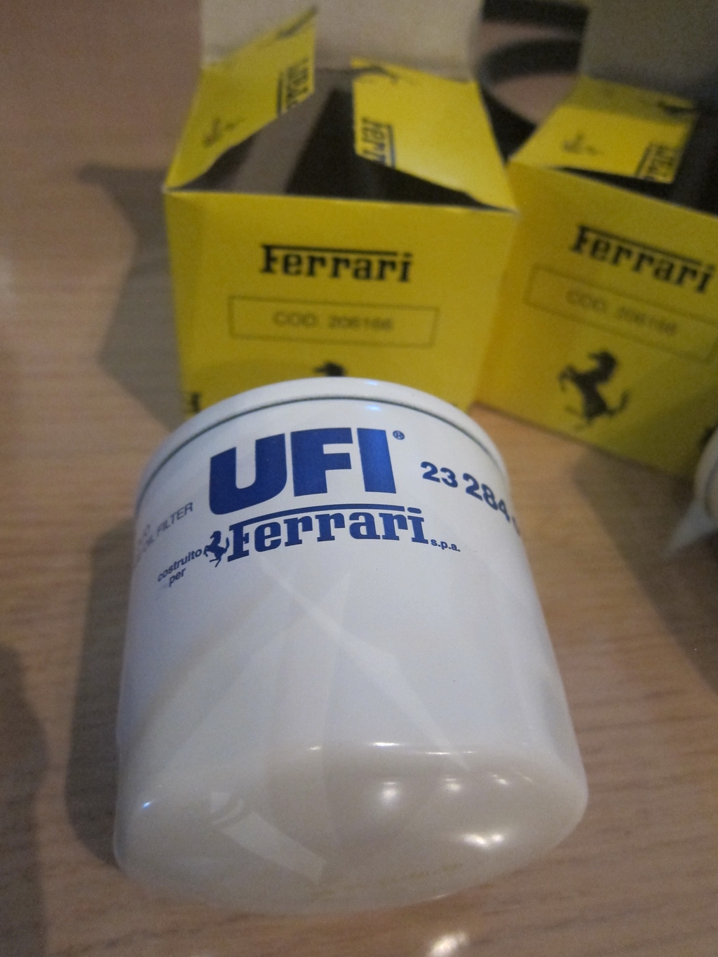

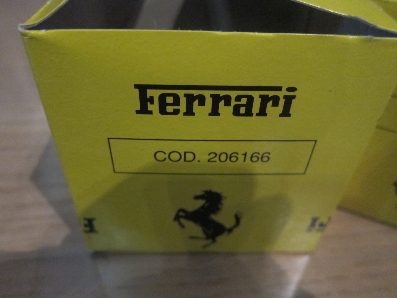

Filtre a huile
IMG_4856%20-%20Filtro%20Olio%20206166.JP
IMG_4855%20-%20Filtro%20Olio%20206166.JP

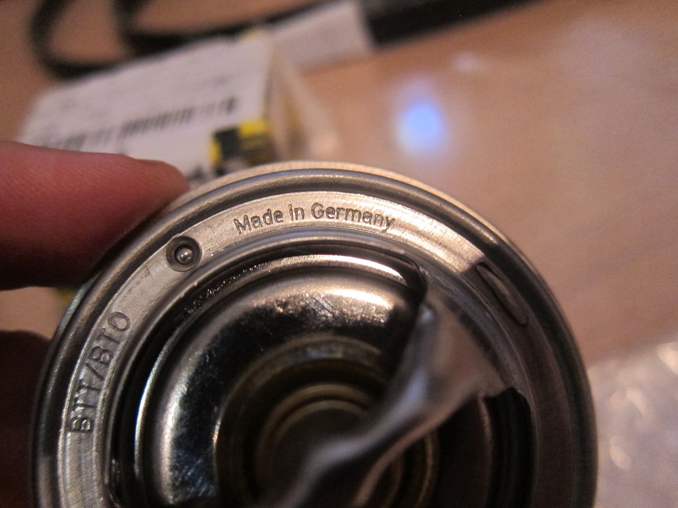

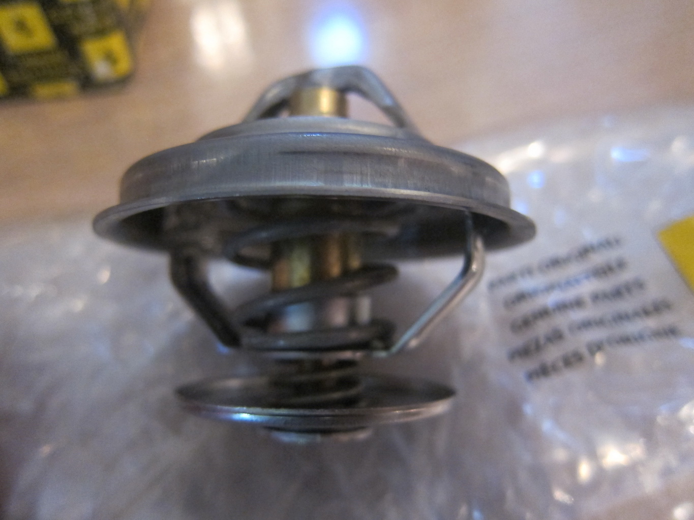

Le thermostat
Si quelqu'un sait ou trouver ca moins cher ailleurs car je trouve le prix exhorbitant par rapport a ce que c'est....

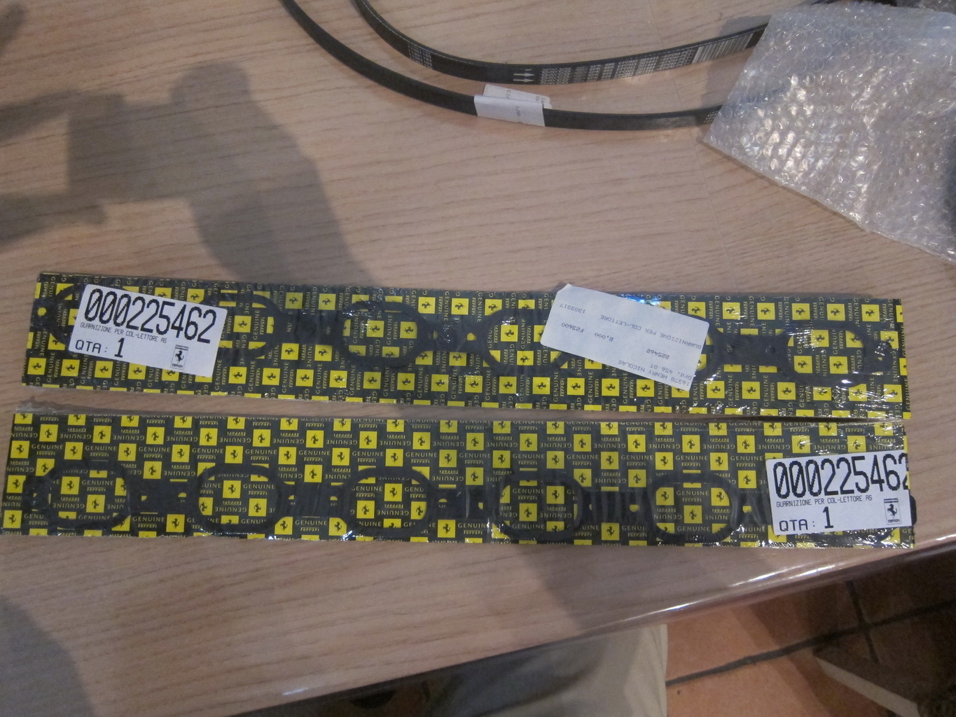

les joints de collecteur d'admission:
IMG_4871%20guarnizione%20collettore%2022

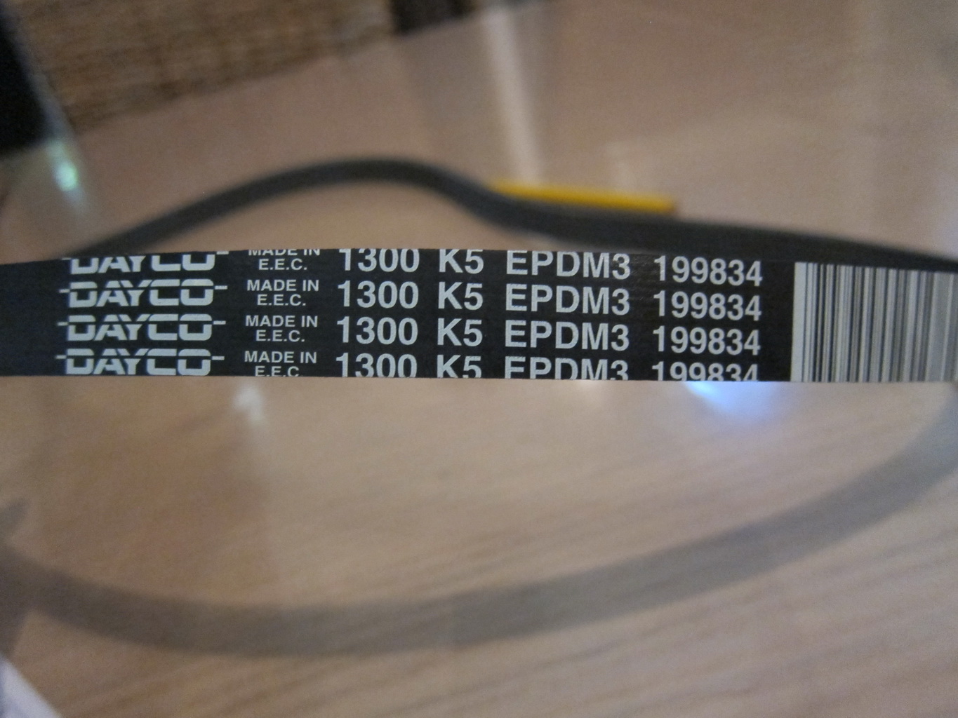

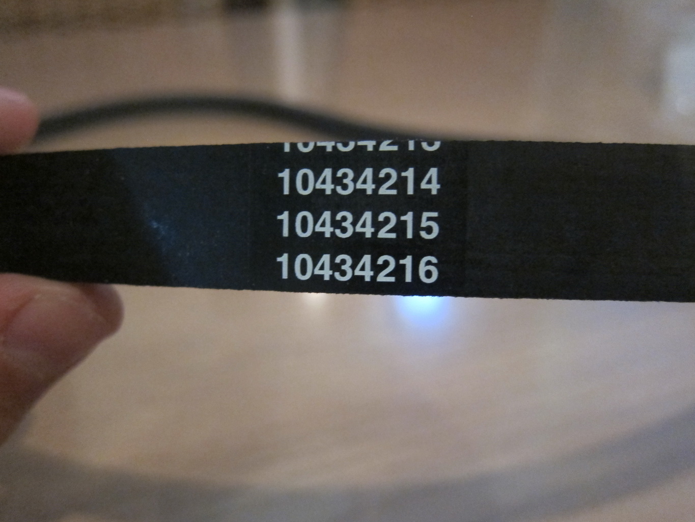

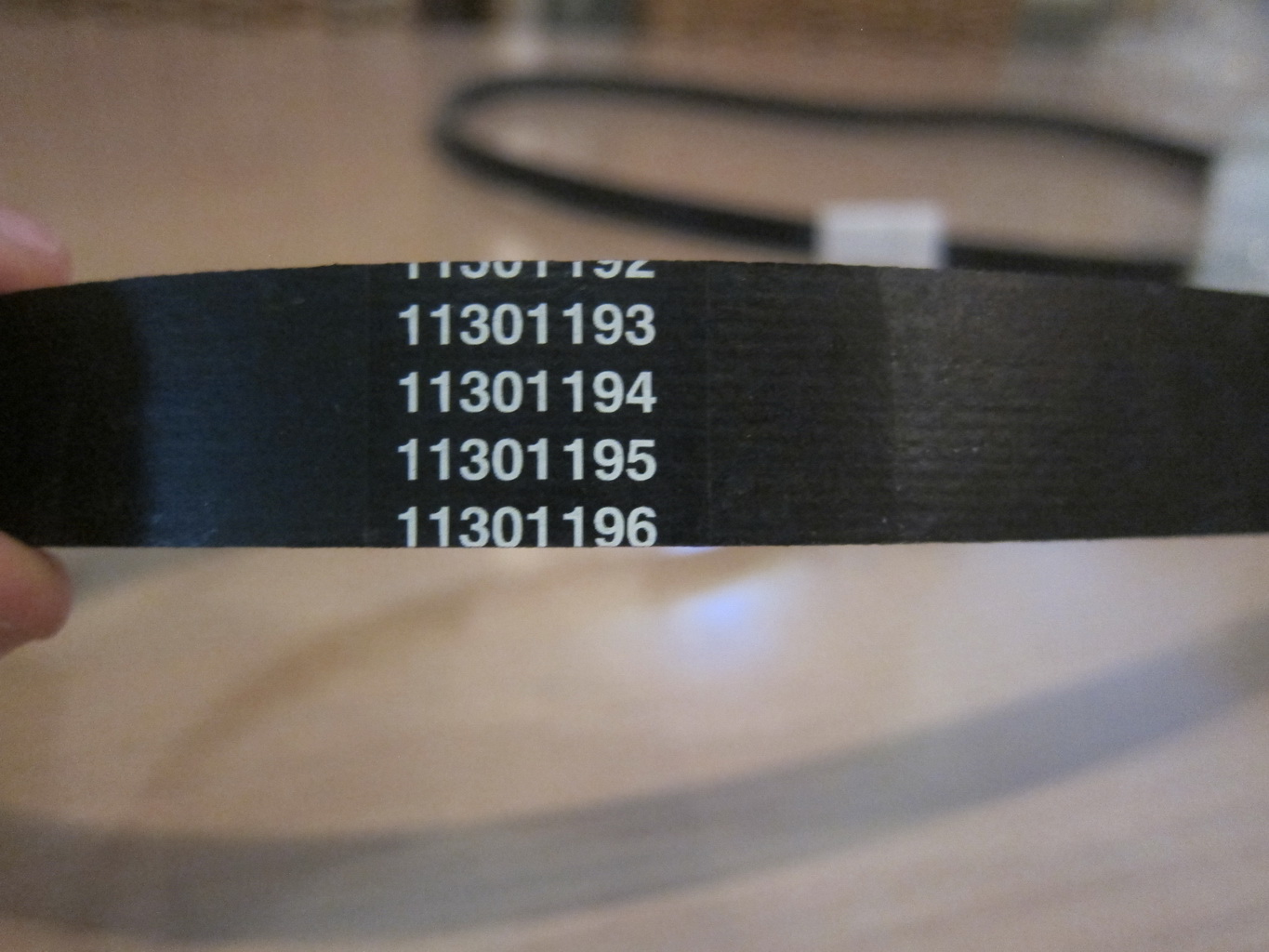

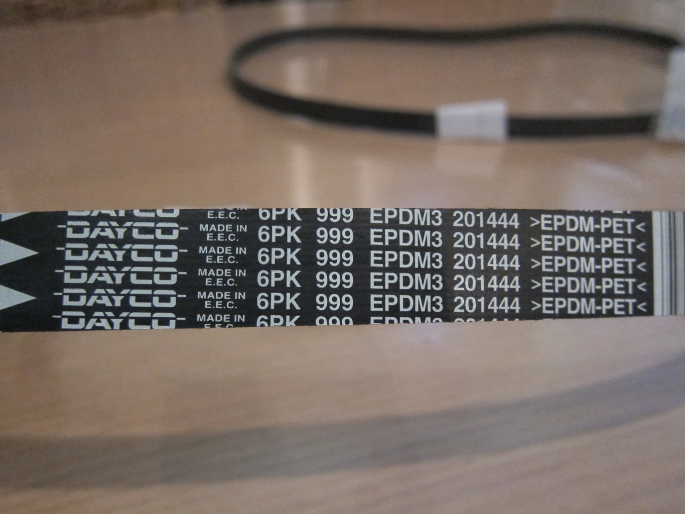

Le reste des courroies Dayco. La 201444
La 199834
Et toute une ribambelle de joints, joints spi, ecrous et autres joyeusetés....

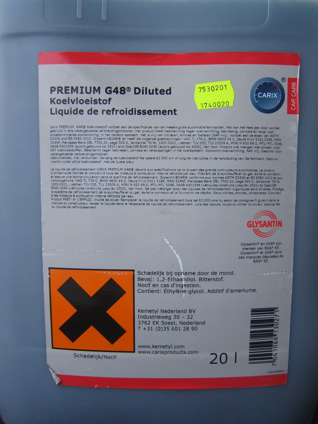

Et finalement les 20l de  liquide de refroidissement CARIX PREMIUM G48 Dilué en Bidon de 20L
de chez http://www.fls-tm.co...tyl_749105.html (Merci Bernard ;) )
Pour info, ca coute
CARIX PREMIUM G48 Dilué:  3,12€ le litre en Bidon de 20L, soit 3,73€/TTC (74,60€ TTC le bidon)
Frais de livraison:  30€ / TTC
Stéphane PINEL etait mon contact dans cette boite. Email dispo par MP.

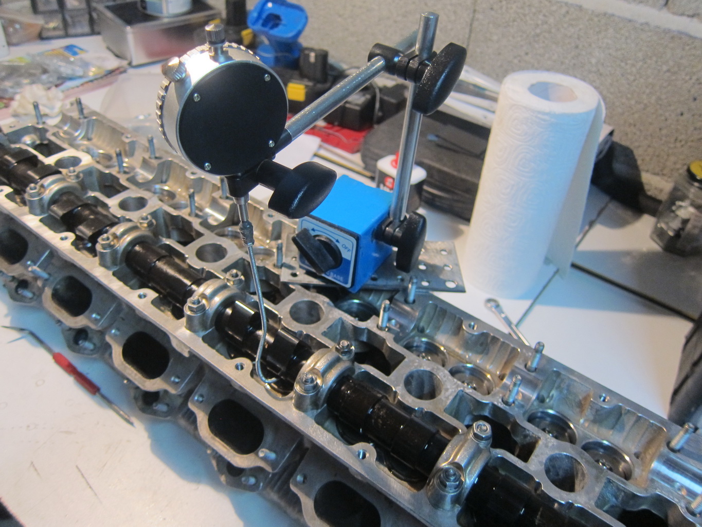

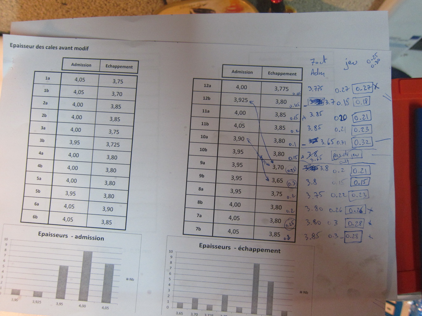

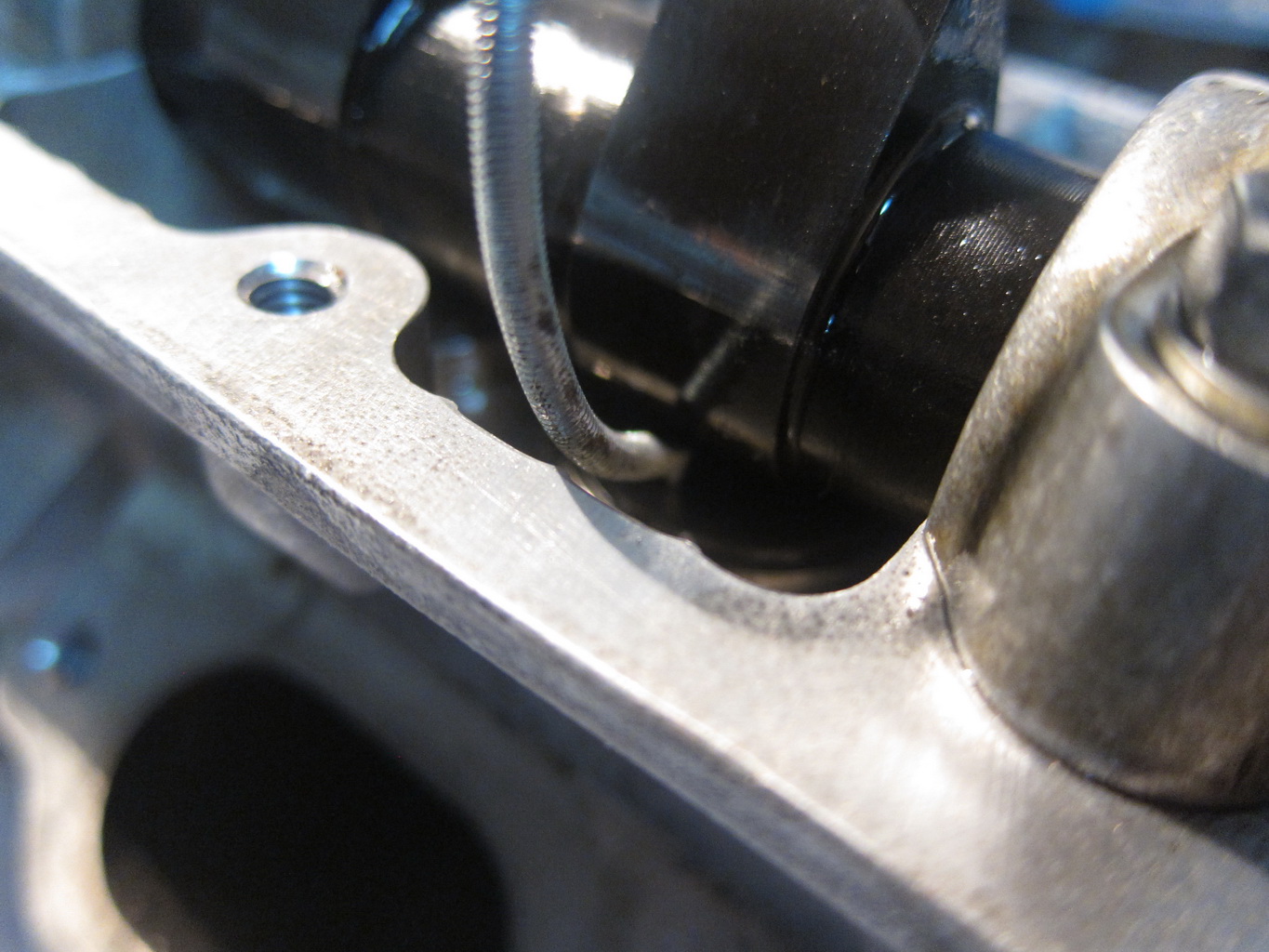

Par la suite, nous avons attaqué la mesure des jeux.
Avec une double mesure: une aux cales paillette traditionnelles et une mesure avec un comparateur en actionnant le poussoir par dessous.
Ce qui a permis de double-checker et annuler certaines erreurs de mesures (dans un sens comme dans l'autre, on s'est des fois gourrés de 0.05 a la calle paillette comme au comparateur.
Le truc penible lors de la premiere mesure fut de trouver que la reprise du siege et dela soupape a bouffé tous le jeu et donc en remontant les pastilles d'origine, impossible de mesurer le jeu. Donc usinage de 12 des pastillesles plus epaisses (inutilisables de toute facon), cout de rectif pour les descendre en epaisseur et on remesure.
Ca prends 2 bonnes heures de faire un AAC. Y a a quatre :ph34r:
Maintenant on a fini (merci le Stig pour lundi soir tout seul) et sur 48 pastilles, on en reutilise 21 pastilles, il faut en commander 27 et on en benne 12 ( et il en reste 15 inutilisées).
Pour les passionnés, le fichier Excel de suivi

Le thermostat
Je ne sais pas quel est le prix que tu as payé , mais on discuté de ce problème sur FerrariChat :
http://www.ferrarichat.com/forum/456-550-575/394955-456-550-575-cross-reference-interchangeable-parts-source-thread-4.html
