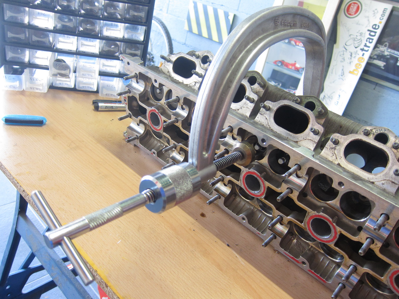

pour démonter la culasse, il vous a fallu une clé spéciale ?
il me semble que pour certains boulon il faut une clé coudée
Ne serait ce pas ces outils AV2905 AV2906 ?
http://www.superformance.co.uk/a-v12m/accessories.htm

oui, je crois que c'est ça Bernard
C'est exactement ça. Et c'est bien plus pratique en deux parties pour réussir a mettre la partie clé plate sur l'écrou en premier.
Car en une partie, vu l'espace dispo ça doit être un peu galère....

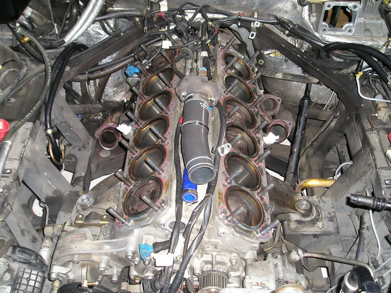

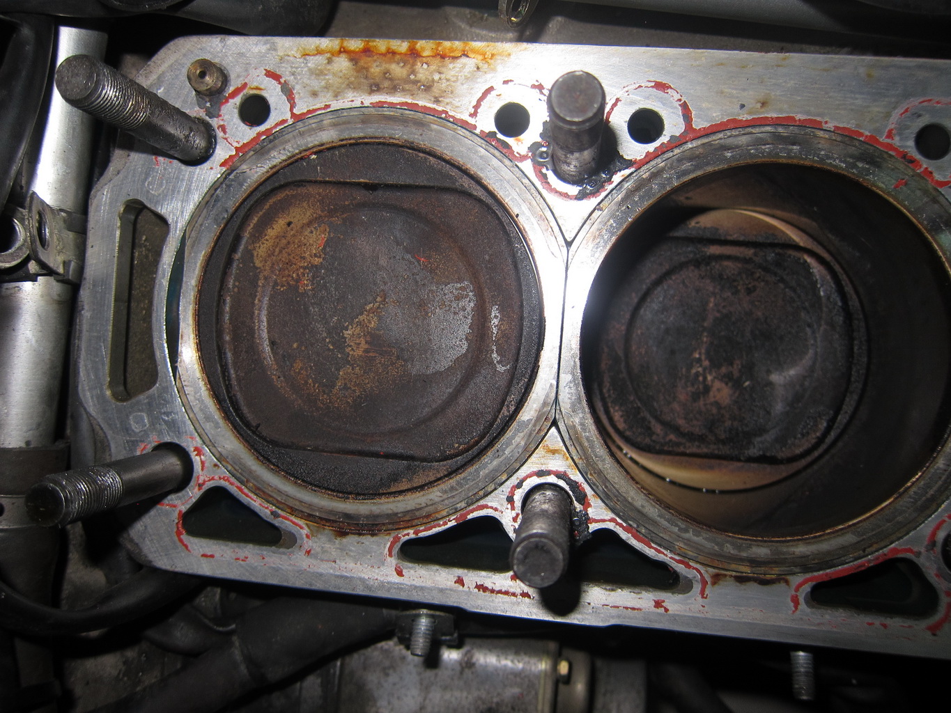

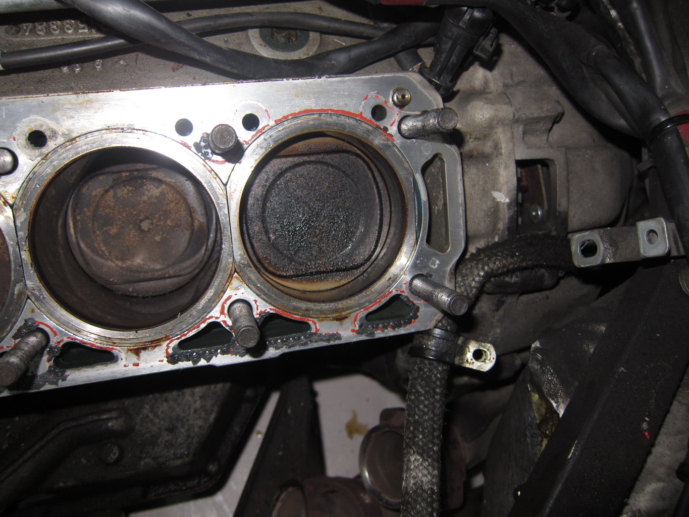

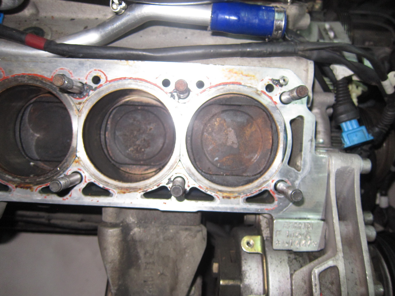

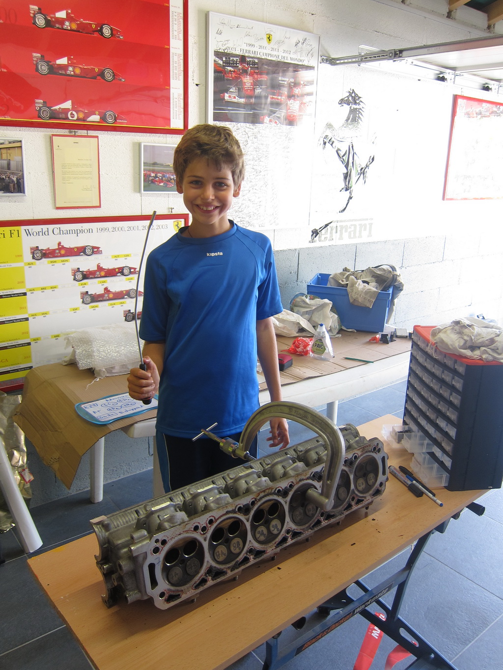

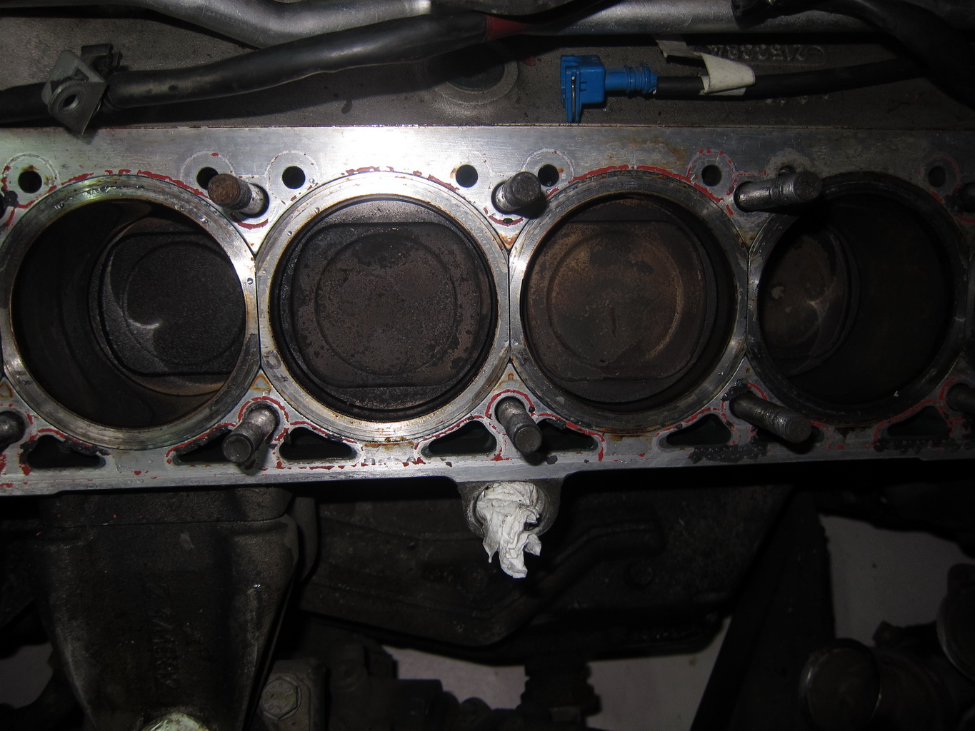

Edit du 25 Sept pour ajoute les photos.

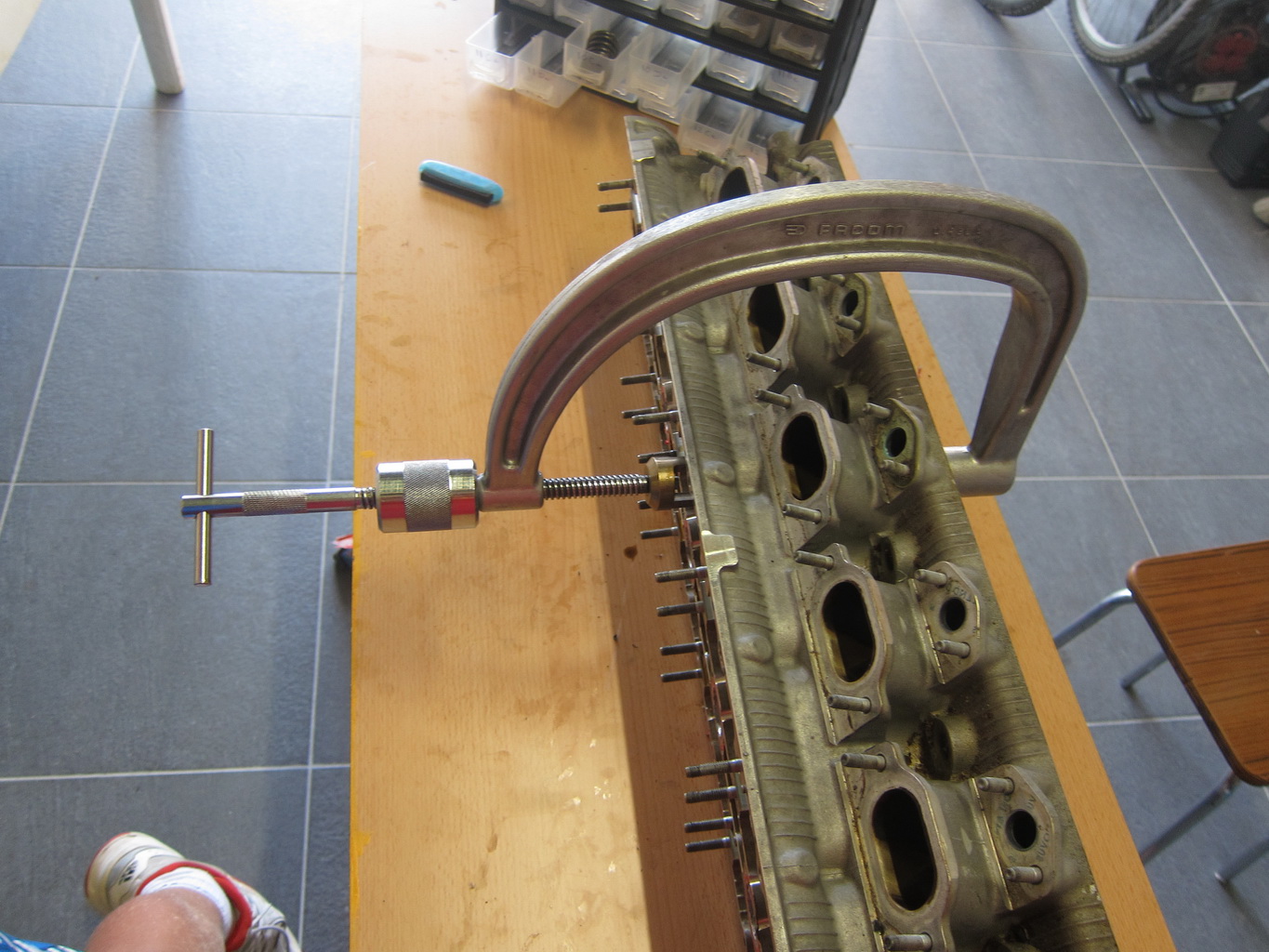

Nouvelles du front.
Hier rencontre de gilles dans son antre. Cours de démontage de soupape avec Gilles, découverte de mille merveilles dans son garage, discussion sur jeu normal ou jeu anormal d'une soupape "au toucher".
J'ai emprunte son le e soupape et je t'en remercie encore.

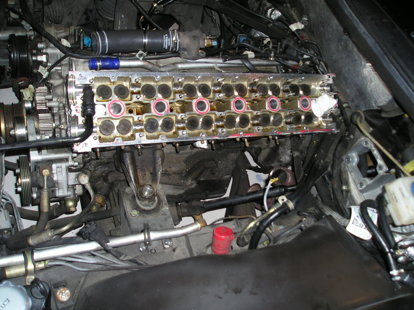

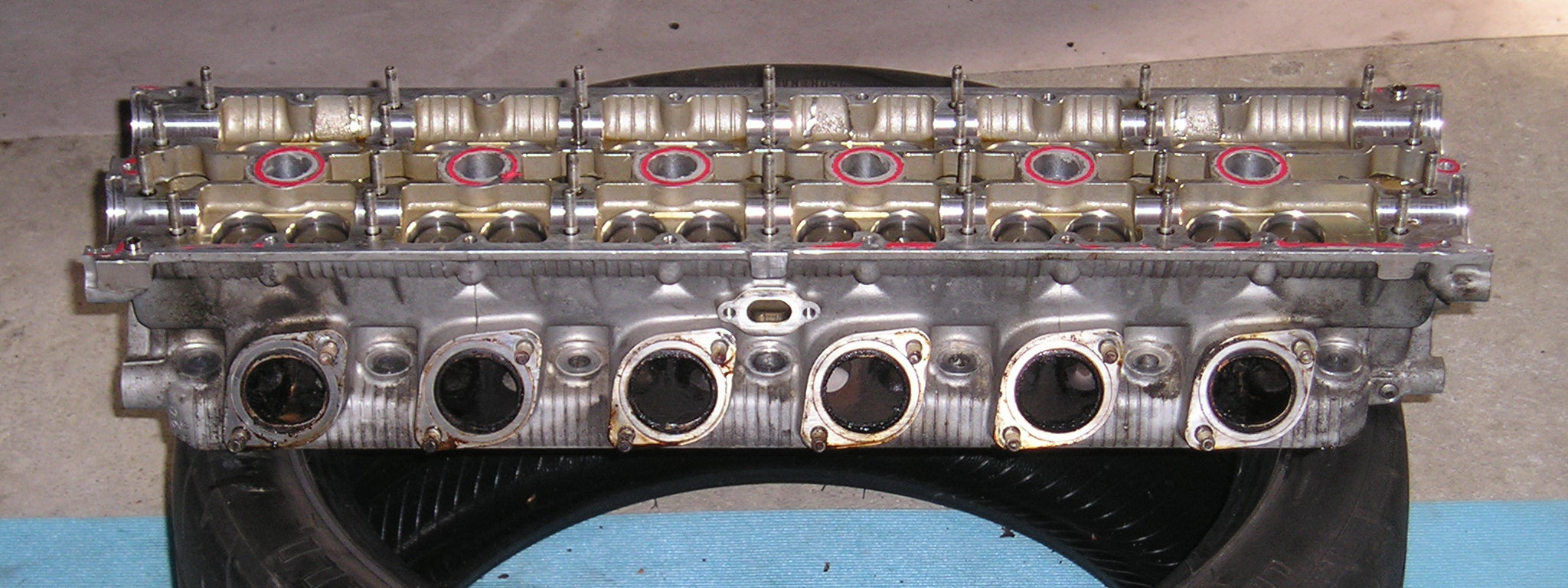

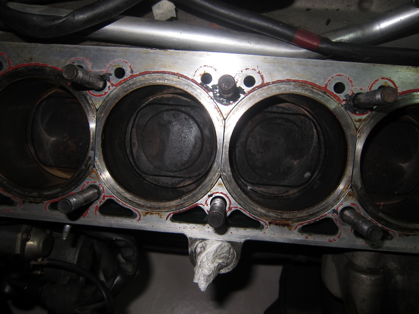

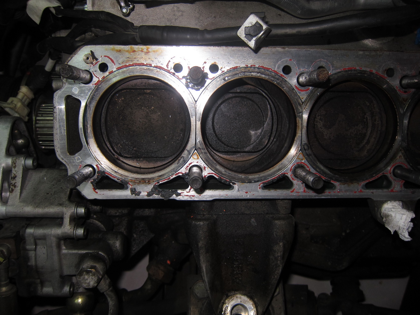

Ce matin, récupération de la culasse droite enfin sortie du bloc.
Un grand merci au grand manitou masqué. Je vais l'appeler le Stig :-)

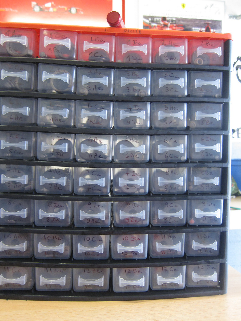

Cet AM démontage des 48 soupapes, avec photos, identification dans les règles et mise en tiroir bien rangé. Merci encore a Gilles pour le leve soupape.
Mon fils en aide mécano
le casier a 48 tiroir pour bien ranger soupapes, rondelles, demi lunes (clavettes), ressorts et meme souvent bien sur les joints de queue qui ont sauté....
Y à plus qu'à aller chez le rectifieur. S'il rentre de vacances.
Sinon niveau jeu, c'est très moche dans plus de la moitié des guides côté échappement ou même certains joints de queue avaient sauté.
Par contre, rien côté admission. Ou rien qui me paraisse suspect.
Des que je récupére le net je vous posterai des photos. --> C'est fait.
A suivre.

J'ai achete un casier a tiroirs (comme pour la visserie) avec 48 précieux tiroirs.
Tous numérotes ainsi que les soupapes.
Et par tiroirs: les deux demi lunes, les deux ressorts, la coupelle, la soupape et souvent malheureusement le joint de queue en souvenir :-)
J'essaierai de poster demain une photo même si c'est un peu galère sans ADSL.
